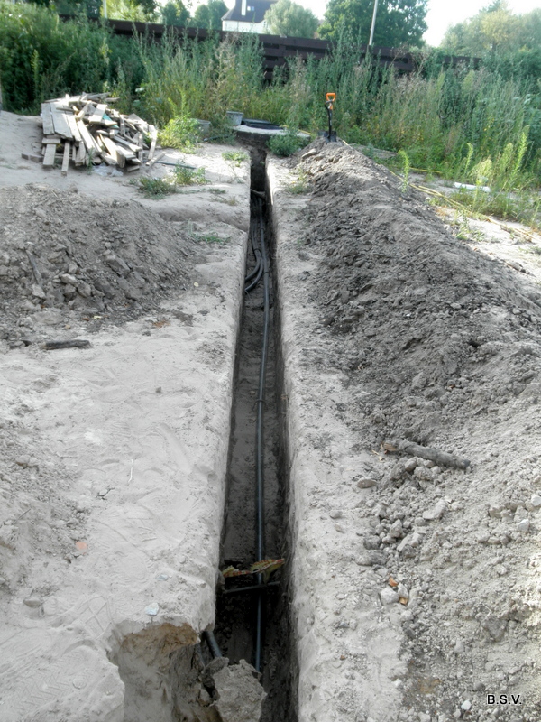

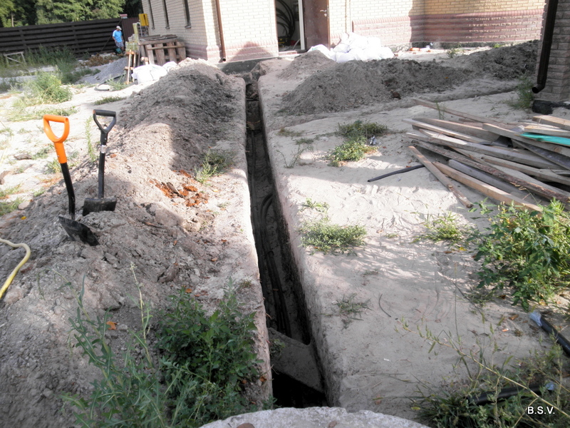

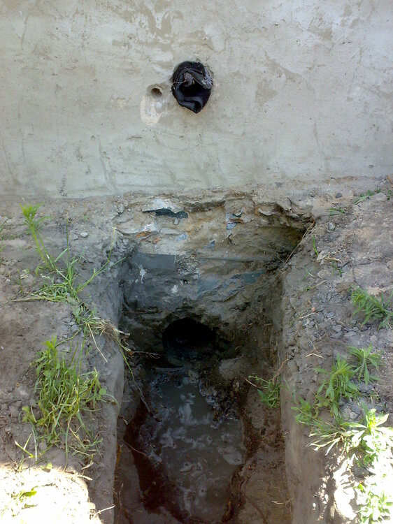

sly Опубліковано: 17 жовтня 2015 Поділитись Опубліковано: 17 жовтня 2015 (змінено) Залили в августе фундамент... сам бегал закладывал всюду гильзы перед заливкой.. Гильза под водопроводные трубы: заложил кабель-канал и две 32-х трубы. внутри фундамента трубы закопаны в песке. затем в этом месте залили фундамент террасы и в этот момент я отсутствовал... трубы под фундаментом террасы: трубы проходили сразу под подошвой наружной стороны фундамента террасы.. мне это не понравилось. я все это раскопал с целью проложить трубы от приямка скважины в 110 трубе и состыковать с гильзой фундамента дома... однако в части фундамента террасы, которая стоит впритык к фундаменту дома я откопал неприятный сюрприз: вместо того, чтобы нарастить гильзу, в блоках была сделана дыра, в которую пропущены трубы и все это залито бетоном с миксера.. первое же подозрение подтвердилось - кабель-канал перебит, причем даже проволока для протяжки кабеля - также оборвана. трубы на днях опрессую - но прогноз не радостный. вопрос: если трубы живы (одна из них - резерв) - можно ли так все оставить?? ведь фундамент дома может просесть, а труба забетонирована в легкий фундамент террасы... (фундаменты между собой не связаны, заложен деформационный шов). или все же раздалбывать бетон до гильзы и в случае повреждения труб ставить муфты? а раздолбать без повреждения и нереально, думаю. Змінено 17 жовтня 2015 користувачем sly Посилання на коментар Поділитися на інших сайтах More sharing options...

sly Опубліковано: 17 жовтня 2015 Автор Поділитись Опубліковано: 17 жовтня 2015 Гильзы заложены ниже уровня земли? Подкопайте и переложите на глубину промерзания. Иначе"попали"на бурение.Очень часто сталкиваюсь вот с такими вставками в верхнем цоколе фундамента. ниже конечно. но не ниже глубины промерзания. в фундаменте террасы проходит на глубине 75 см. именно потому уже подкопал и засовываю трубы в 110 трубу аж до приямка, вокруг 110 - эппс 5 см, 32 трубы - в утеплителях. ну и дальше от фундамента - труба уходит на глубину более 1,2 метра. Добавлено через 59 секунд По поводу гильзовки то возможно немного расширить отверствие. там нет отверстия. все залито бетоном. Добавлено через 1 минуту Идеально было бы от гильзы к приямку проложить 110-ку и туда заложить 32 трубу именно это я и собирался сделать, когда обнаружил данную лажу от вуек Добавлено через 2 минуты 1. Для собственного спокойствия лучше раздолбать до гильзы для этого придется раздолбать 25 см бетона, причем судя по всему, трубы частично проходят в подошве - а это еще минимум плюс 10 см... при раздалбывании трубы сохранить наврядли получится... нужно будет обрезать и как в анекдоте про гинеколога, через отверстие скручивать муфтой... ненадежный и стремный вариант с утеплением, уровнями - все понятно и решаемо. что делать с забетонированной трубой?? Посилання на коментар Поділитися на інших сайтах More sharing options...
Сергей_84 Опубліковано: 17 жовтня 2015 Поділитись Опубліковано: 17 жовтня 2015 .. нужно будет обрезать и как в анекдоте про гинеколога, через отверстие скручивать муфтой... ненадежный и стремный вариант :( и самый неудачный, скрутки в таких местах это жесть.. 1. Обрезать трубы в центре веранды 2. бурить алмазкой отверстие под 110 3. Прокладывать 110-ку и в ней новые 32 трубы 4. Соединить при помощи специальной сварки для ПЕ труб 32 трубы (если не ошибаюсь Alexob где-то брал) Посилання на коментар Поділитися на інших сайтах More sharing options...
sly Опубліковано: 17 жовтня 2015 Автор Поділитись Опубліковано: 17 жовтня 2015 бурить алмазкой отверстие под 110 а смысл? просверлю отверстие, а внутри - песок.. и все это счастье уже накрыто плитой чернового пола... Соединить при помощи специальной сварки для ПЕ труб 32 трубы (если не ошибаюсь Alexob где-то брал) тоже как в анекдоте, через отверстие? имхо паршивый вариант - труба-то под давлением будет... Добавлено через 2 минуты . Обрезать трубы в центре веранды а смысл обрезать в центре?? в пределах террасы я уже углубился - там и заложу 110 и в ней 32. углублялся не сильно, иначе труба идет на излом и может быть повреждена краем бетона вопрос в стыке фундаментов террасы и дома - в том отрезке труб, что забетонированы Посилання на коментар Поділитися на інших сайтах More sharing options...
Сергей_84 Опубліковано: 17 жовтня 2015 Поділитись Опубліковано: 17 жовтня 2015 в пределах террасы я уже углубился - там и заложу 110 и в ней 32. углублялся не сильно, иначе труба идет на излом и может быть повреждена краем бетона вопрос в стыке фундаментов террасы и дома - в том отрезке труб, что забетонированы Да, сори, я зациклился на том, что проблема в наружном фундаменте терассы..забыв про проблемное место на стыке двух фундаментов.. 32 Труба от гильзы 110 в место выхода из чернового пола идет в 110 трубе или просто в песке? Если нет, то я бы просто переложил всю 32 трубу, похоронив эту.. В дом заходил бы заново прокопав со стороны фундамента, пробурив фундамент и раздолбав черновой пол, проложив гильзу 110 из дома в приямок и в ней уже ПЕ 32, невесело, согласен, но зато: Сделал и забыл.. Посилання на коментар Поділитися на інших сайтах More sharing options...

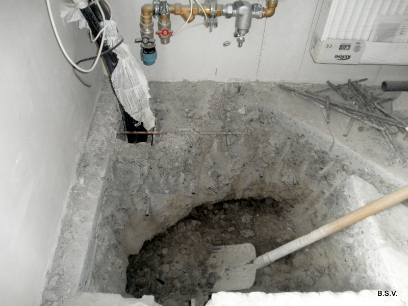

Golos Опубліковано: 18 жовтня 2015 Поділитись Опубліковано: 18 жовтня 2015 Я бы тоже демонтировал плиту и заложил по новому. Если есть возможность переложить эти затраты на исполнителей - это было бы правильно. А далеко от фундамента выходят трубы внутри дома? Посилання на коментар Поділитися на інших сайтах More sharing options...

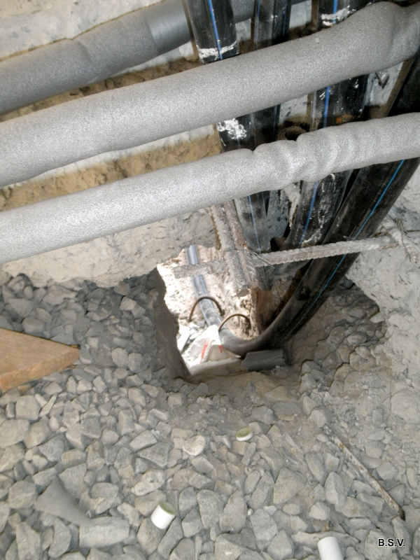

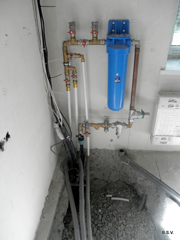

B.S.V. Опубліковано: 18 жовтня 2015 Поділитись Опубліковано: 18 жовтня 2015 Ничего страшного, бывает, что вообще за воду забывают.:D Прекрасный закладной для 32 трубы, является такая же 50. Конечно если длина не более 40 м и за кабель не забыли. Посилання на коментар Поділитися на інших сайтах More sharing options...
sly Опубліковано: 18 жовтня 2015 Автор Поділитись Опубліковано: 18 жовтня 2015 спасибо за фото - я уже понял, что мне придется долбать плиту пола фигня в том, что скважина с одной стороны дома, а топочная - с другой... теперь эту трубу тянуть в полу через весь дом (10 метров) придется... каким-то образом потеснив планируемые теплые полы. понимаю, что бывает страшнее.. но самое обидное, что я ВСЕ учел - и подвод воздуха к камину, и всю разводку электрики (домофон, подсветка дорожек, кабель для розетки стоянки авто), и трубу для подключения авто мойки, и всю канализацию... а из-за того, что дятлам было лень нарастить гильзу - теперь куча геморроя Посилання на коментар Поділитися на інших сайтах More sharing options...

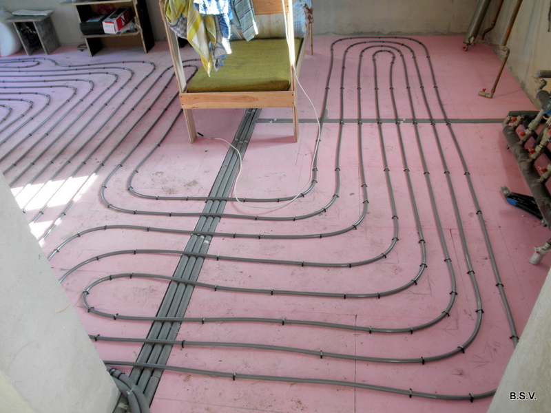

naupv Опубліковано: 18 жовтня 2015 Поділитись Опубліковано: 18 жовтня 2015 каким-то образом потеснив планируемые теплые полы. Зачем? Полистиролом все прекрасно перекроется и сверху лягут трубы ТП, Посилання на коментар Поділитися на інших сайтах More sharing options...
sly Опубліковано: 18 жовтня 2015 Автор Поділитись Опубліковано: 18 жовтня 2015 т.е. труба будет идти между листами эппс? в кран сразу теплая вода будет приходить зимой? :D Посилання на коментар Поділитися на інших сайтах More sharing options...

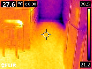

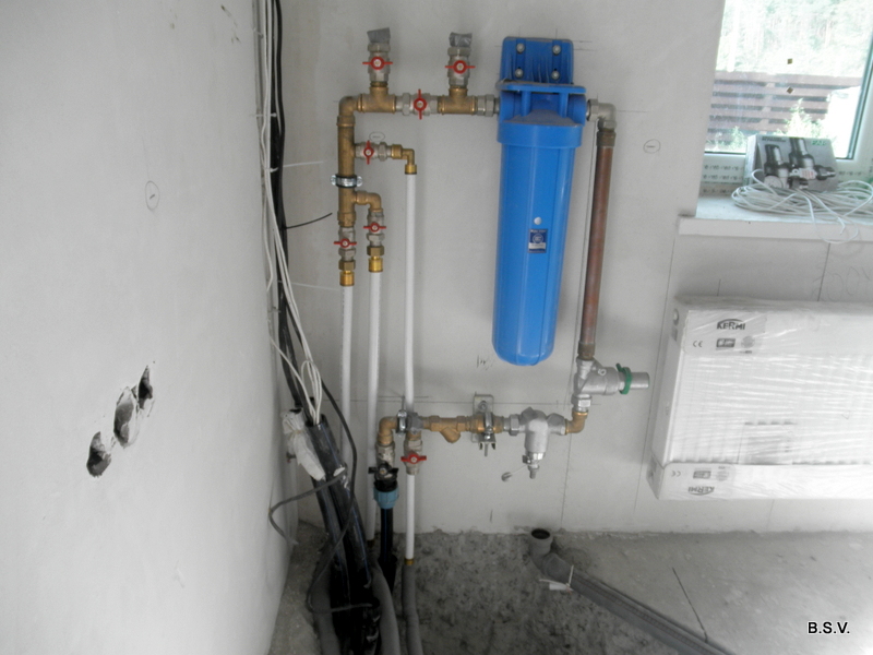

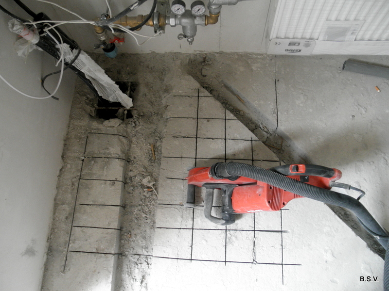

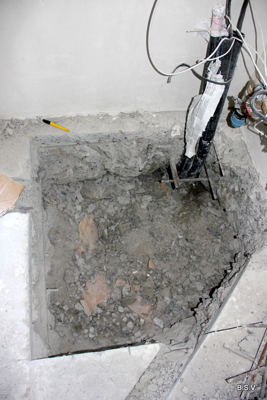

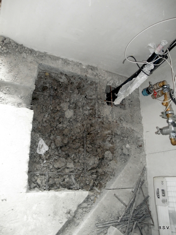

B.S.V. Опубліковано: 18 жовтня 2015 Поділитись Опубліковано: 18 жовтня 2015 фигня в том, что скважина с одной стороны дома, а топочная - с другой... теперь эту трубу тянуть в полу через весь дом (10 метров) придется... каким-то образом потеснив планируемые теплые полы. И такое бывает. Пост 1194 www.stroimdom.com.ua/forum/showthread.php?t=105684&page=60 Посилання на коментар Поділитися на інших сайтах More sharing options...
B.S.V. Опубліковано: 18 жовтня 2015 Поділитись Опубліковано: 18 жовтня 2015 теперь эту трубу тянуть в полу через весь дом (10 метров) придется... каким-то образом потеснив планируемые теплые полы. Но выходить из дома она должна на глубине 110 мм. Тоже бывает, пост 2597 www.stroimdom.com.ua/forum/showthread.php?t=105684&page=130 В итоге все поместилось. У Вас тоже получиться. Фото одних и тех же мест на разной стадии. 1 Посилання на коментар Поділитися на інших сайтах More sharing options...

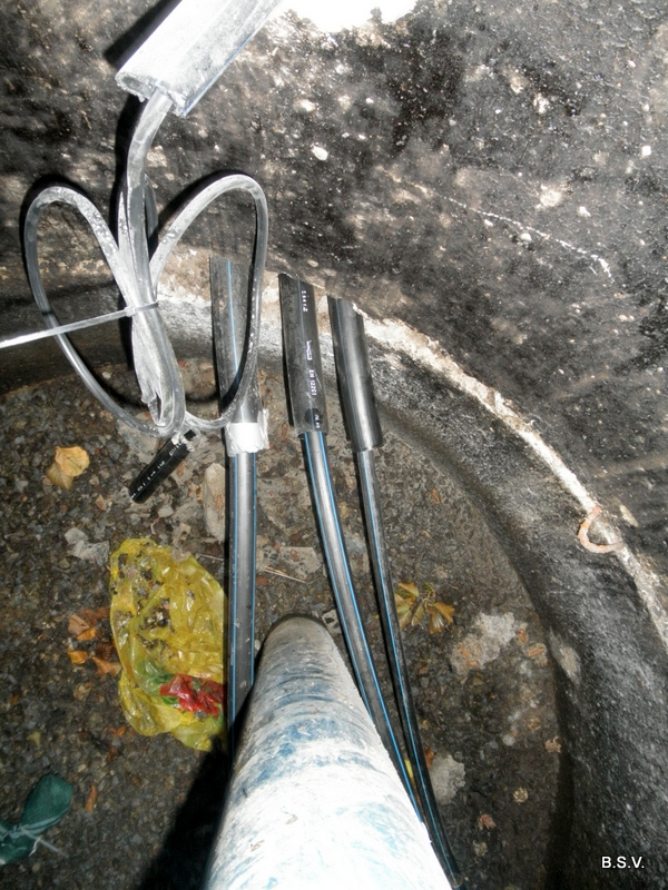

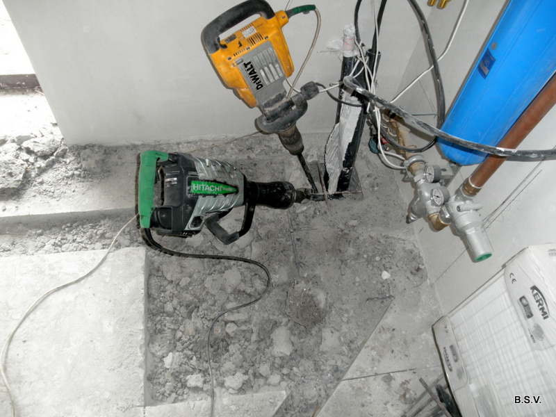

sly Опубліковано: 19 жовтня 2015 Автор Поділитись Опубліковано: 19 жовтня 2015 сегодня при помощи прораба, перфоратора и такой-то матери был раздолбан фундамент террасы и в недрах показалась гильза фундамента дома. пристыковали 110 трубу к этой гильзе, 32е теперь идут от этой гильзы в 110йдо самого приямка. перед началом работ автомобильный насосом нагнал в трубу воздух под давлением в 2 бар. через несколько часов и после экзекуции давление не изменилось - труба не повреждена. спасибо всем за помощь Посилання на коментар Поділитися на інших сайтах More sharing options...
