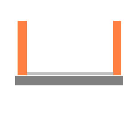

Propeller Опубліковано: 18 жовтня 2015 Поділитись Опубліковано: 18 жовтня 2015 1. Какой смысл делать горизонтальную ГИ, если у вас не будет вертикальной? Кирпич прекрасно сосет воду и если она появится по ту сторону стены (дождевая вода) и потом влажный грунт, то стена будет у вас почти по всей высоте влажной. 2. Если вы планируете наносить в качестве вертикальной ГИ различного рода битумные или битумно-полимерные мастики или рулоны. И наносить их на внутреннюю поверхность стен, то это не сработает. Эти материалы не работают "на отрыв". И в старые времена их поджимали изнутри еще одной стеной. Обычно бетонной. 3. Если хотите снизить вероятность сдвига стен внутрь, то можно потратиться на стяжку толщиной около 5 см. См. рисунок. Посилання на коментар Поділитися на інших сайтах More sharing options...
Man In Black [DS] Опубліковано: 19 жовтня 2015 Автор Поділитись Опубліковано: 19 жовтня 2015 1. Какой смысл делать горизонтальную ГИ, если у вас не будет вертикальной? Кирпич прекрасно сосет воду и если она появится по ту сторону стены (дождевая вода) и потом влажный грунт, то стена будет у вас почти по всей высоте влажной. 2. Если вы планируете наносить в качестве вертикальной ГИ различного рода битумные или битумно-полимерные мастики или рулоны. И наносить их на внутреннюю поверхность стен, то это не сработает. Эти материалы не работают "на отрыв". И в старые времена их поджимали изнутри еще одной стеной. Обычно бетонной. 3. Если хотите снизить вероятность сдвига стен внутрь, то можно потратиться на стяжку толщиной около 5 см. См. рисунок. По пункту "2" вертикальную гидроизоляцию собираюсь сделать снаружи стен =) тока думаю вот как.... есть резинобитумная мастика и рубероид =))) и ограниченное пространство =))) По пункту "3", спасибо за совет. Посилання на коментар Поділитися на інших сайтах More sharing options...
