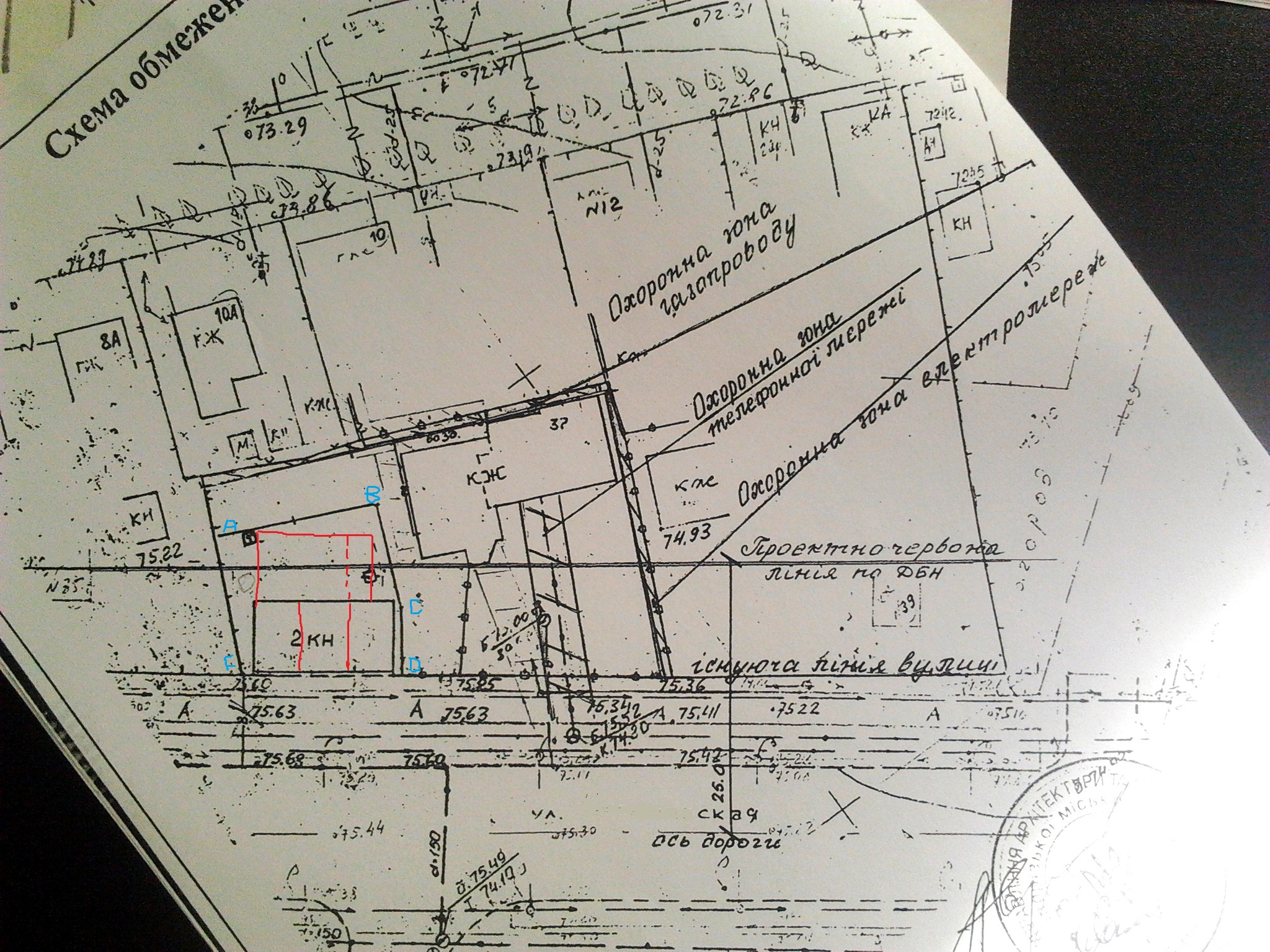

Если можно еще вопрос.
Нежилая недвижимость построена и узаконена по суду на жилой земле.
Есть желание перевести нежилое здание в жилое,приватизировать и сделать реконструкцию (второй этаж+достроить). Единственная проблема-проектная красная линия и красная линия. Возможно ли там что то строить и сделать въезд с улицы? Спасибо.
на схеме A,B,C,D,E,F- границы участка
красным нарисован план достройки
Миниатюры
1. Что за выражение проектно-червона лінія по ДБН, и печать есть ?
2. Красная линия определена ген. планом пусть покажут что она у Вас на участке, бред! Почитайте тему "красная линия".
3.Реконструкция по Вашему желанию возможна, но проблемы могут возникнуть при получении градостроительных условий на реконструкцию, могут не выдать т.к. самострой по линии застройки.
А земля Ваша? Есть ли генплан?
Спасибо за ответ!

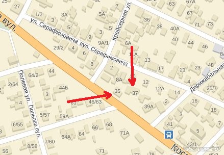

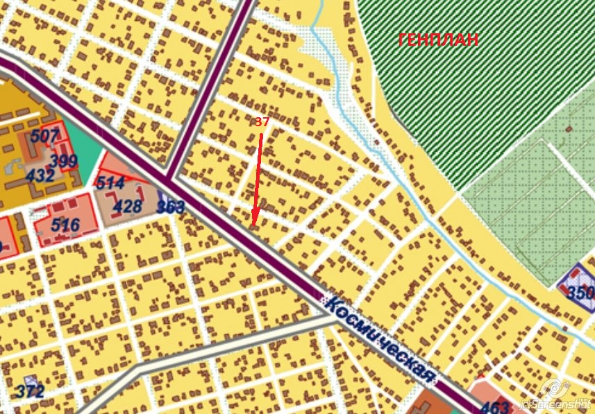

Ситуация такая:есть полдома с участком земли.Участок не имеет кадастрового номера.На этом участке построено и узаконено по суду нежилое здание. Я хочу купить нежилое здание и часть земли около него.Кадастровый номер не дают,так как на участке расположено нежилое здание(автомагазин) и под него нужно сделать отвод земли под коммерческую деятельность.
Возможно ли нежилое здание(автомагазин) перевести в жилой фонд,получить кадастровый номер на весь участок,потом его разделить и приватизировать половину вместе с теперь уже жилым зданием?
Настоящая красная линия перед зданием,а что такое "проектная-красная по ДБН,никто объяснить не может и печать есть.
Вот и мучает вопрос до покупки,можно ли сделать так,как написано выше плюс реконструировать среди этих красных линий(одна впереди,другая сзади)уже жилое здание на жилой земле.
Серая линия похожа на ту,проектную и идёт посреди участков.
на приложении на карте гугл есть 35-й и 37-й дом,а на генплане только 37-й, и серая линия похожая на проектную идет посреди участков.Также нет и всего переднего ряда всей улицы-там несколько десятков домов стоят на одной линии с моим магазином.
Извините,что наверно сильно запутанно излагаю.
Спасибо за ответ!
Понятие получить кадастровый № ничего Вам не дает. Это одна из ступеней к получению свидетельства на недвижимость(землю), которое и будет одним из документов дающих право разработать проект на реконструкцию. Сейчас вероятно этот участок предназначен для жилищного строительства, тогда хозяин с имеющим самостроем т.к по суду, заказывает проект землеустройства и получает свидетельство на участок как под строительство жилого дома и хозяйственных сооружений. Потом продает Вам и Вы сами снова заказываете проект землеустройства на изменение части участка под коммерцию и жилое. Возможно, что целевое изменение участка выполнит продавец- выбирайте. Вот такой вариант или ждать когда будут изменения по ген. плану. По картам схемам. Гугл и прочее ничего Вам не дает, только обзор. Документ подтверждающий застройку населенного пункта, это генеральный план который находиться у архитектора и вот на нем вдоль улицы нанесена жирная линия это и есть красная линия. Вот она и есть точка отсчета всех расстояний.
