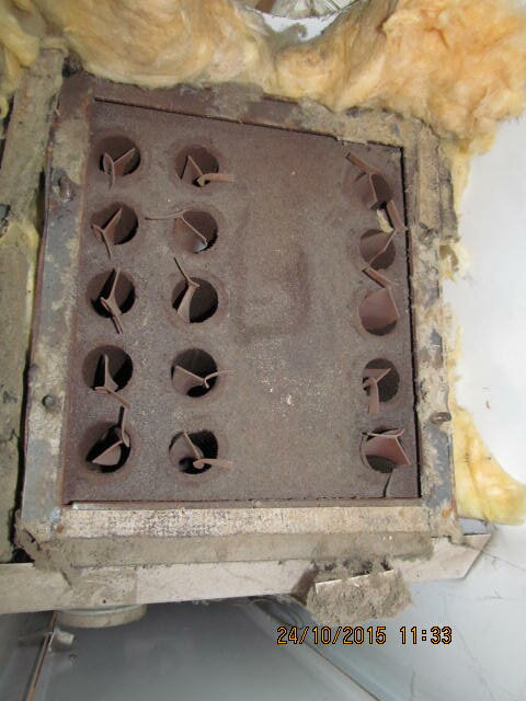

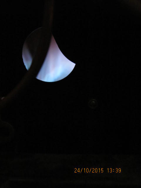

Вопрос к Знатокам газовой аппаратуры: котел Данко-10, дом 60м.кв. Два года назад начала регулярно затухать пилотная горелка. Соответственно, на этом протяжении времени, приходили разного рода "мастера". Чистили, уходили, тухла и т.д. Надоело. Полез в интернет искать причину постоянной проблемы с фитилем и нашел решение минут за 5. Добавил (минимально) количество газа на запальник - проблема ушла. Сама автоматика, так понимаю, нуждается в настройке. Была однотрубная система трубами 2". В крайних точках осенью установлены радиаторы. Но расход газа, после запуска нынешней осенью, довольно большой - около 5.7 м. куб в сутки. На котле минимальная температура сейчас 40 градусов. Примерно 25% пламени вверху на основной горелке имеет желтый цвет и, как на мой взгляд, идет перерасход газа. Может кто подскажет, что нужно регулировать и чистить для правильной работы аппаратуры. Буду очень признателен и, думаю, пригодится не только мне.

На 630-й настраивается максимальный расход газа. Погуглите - есть инструкции с картинками. А горелки у вас, по идее, Полидоро. Их надо бы вытащить (обычно в Данко нужно открутить две гайки на 13) и почистить стальной щеткой. Соотношение газ/воздух в них не строится.
Настраивал. На моей автоматике установлена с редуктором давления. Уменьшил, как пишет мануал, но расход увеличился до 7.1 кубов((((. Сначала вытащу и все прочищу. Вместе с котлом. Потом будет продолжение.

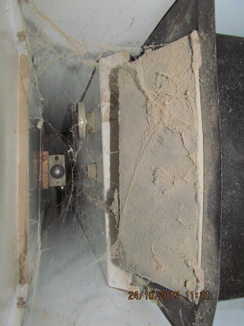

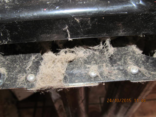

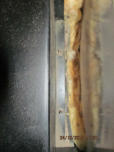

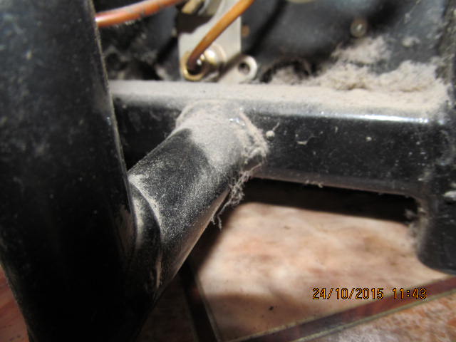

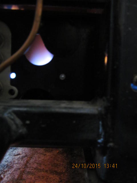

Сегодня почистил. Состояние до чистки видно на фото. Ужас. После чистки пламя стало с меньшим содержанием желтых язычков.Отрегулировал на первом делении малое пламя. Но расход все равно большой - более семи кубов в сутки. Это с газовой плитой, но там расход мизерный. Скорее всего придется со временем заменить котел на менее мощный.

После чистки отрегулировал минимальный расход - на первом положении регулятора мощность пламени небольшая. Простым прикручиванием крана не поможешь. Воды в котле много и это количество избыточно. Надо меньше. Семерки хватит точно, доутеплю дом в сдедующем году и поменяю.

Добрый день.У вас ещё нормальный расход.Вот у меня стояла автоматика каре так за октябрь взяло 175куб. ноябрь 320куб. декабрь 370 куб. январь 630куб. газанул я в шоке:(Вот сейчас поставил неделю назад автоматику EUROSIT 630 вроде расход не намного уменьшился.Зато догоняет до 40 гр и когда падает до 35 гр снова зажигается котел.На каре же чаще вкл-выкл там 2гр .Может мне тоже нужно почистить котел,так как котел 2009 года и я его взял б/у.Всё чистил кроме теплообменника,дым газов. У меня площадь стоит данко 12кв 73 кв.м

Скажите а как котел был сильно забит сажей до чистки ?Сколько лет не чистили ?Я вот свой тоже думаю почистить так как в такую погоду жрал до 15 кубов,хотя в ноябре-декабре 10-12 кубов брал

А вы горелки не чистили когда производили чистку котла ?Мне помогала чистка горелок,щеточкой для покраски смел пыль,грязь с горелок и цвет синий и ещё нужно внутри горелку продуть или тряпочку на проволке туда и пошуршать
