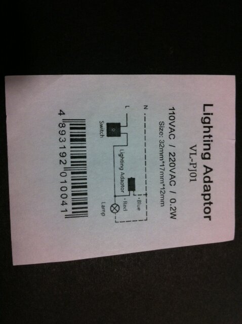

Это где тут полноценное питание? Я вижу только два контакта для подключения. Значит в разрыв цепи. Или есть третий контакт?
третього контакту немає - цей пристрій встановлюється замість вимикача

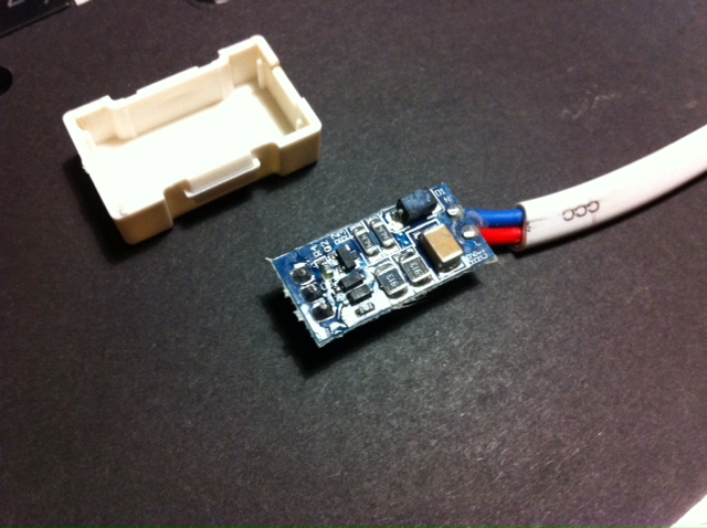

цікаво - що там всередині?.
Спробую задовільнити Вашу цікавість :)

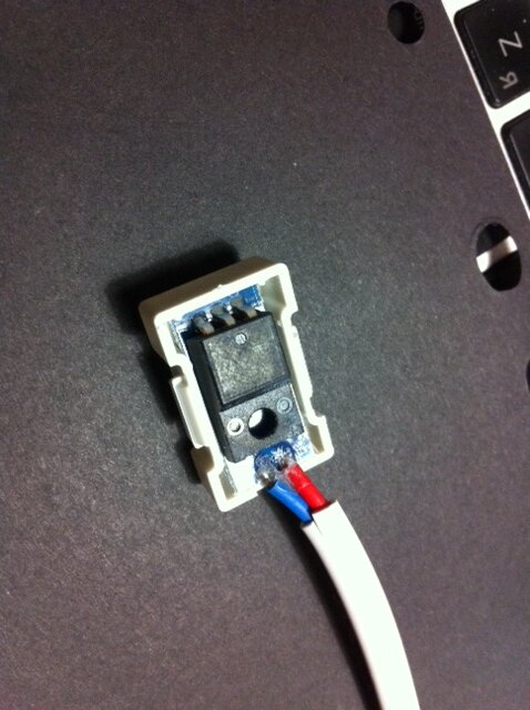

Двостороння плата, з одного боку плати - щось схоже на транзистор (маркування не зміг розібрати).

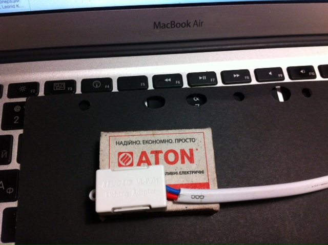

Для оцінки розмірів - фото на сірниках
