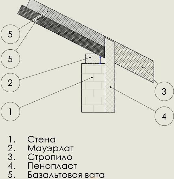

Добрый вечер, уважаемые форумчане, специалисты и просто "проходящие мимо":D Не знаю, поднимался ли этот вопрос здесь ранее, т.к. поиском сходу не нашел. А суть в следующем:
В связи с необходимостью утепления чердака-мансарды, возник вопрос, заключающийся в следующем.
Можно ли закрывать торцы ваты в районе окончания скатов, фасадным утеплителем, так, как показано на рисунке или же торцы должны оставаться открытыми?
Со стороны "укутывания" дома, это вроде как неплохо, а вот как с точки зрения вентиляции (продувания) самой ваты вроде плохо. Хотя с другой стороны... В общем я запутался и теперь мне приходится прибегать к советам бывалых.
Буду весьма признателен за дельные советы.
Так и надо делать... Если вата накрыта мембраной.
В вате воздух инертен, продувания/выдувания никакого не должно быть. Инертный воздух и дает тепло...
Закрывать только проем где вата, над ватой продух оставить
Ну, поскольку у меня СДМ и уложена она "по-богатому" (с приличным выпуском за плоскость фасада), то я никак не смогу закрыть вентзазор ибо пенопласт упрется в нижнюю часть мембраны. То есть, вентзазор 50мм между обрешеткой и СДМ остается. Вату укладываю вплотную к СДМ.
да
да
