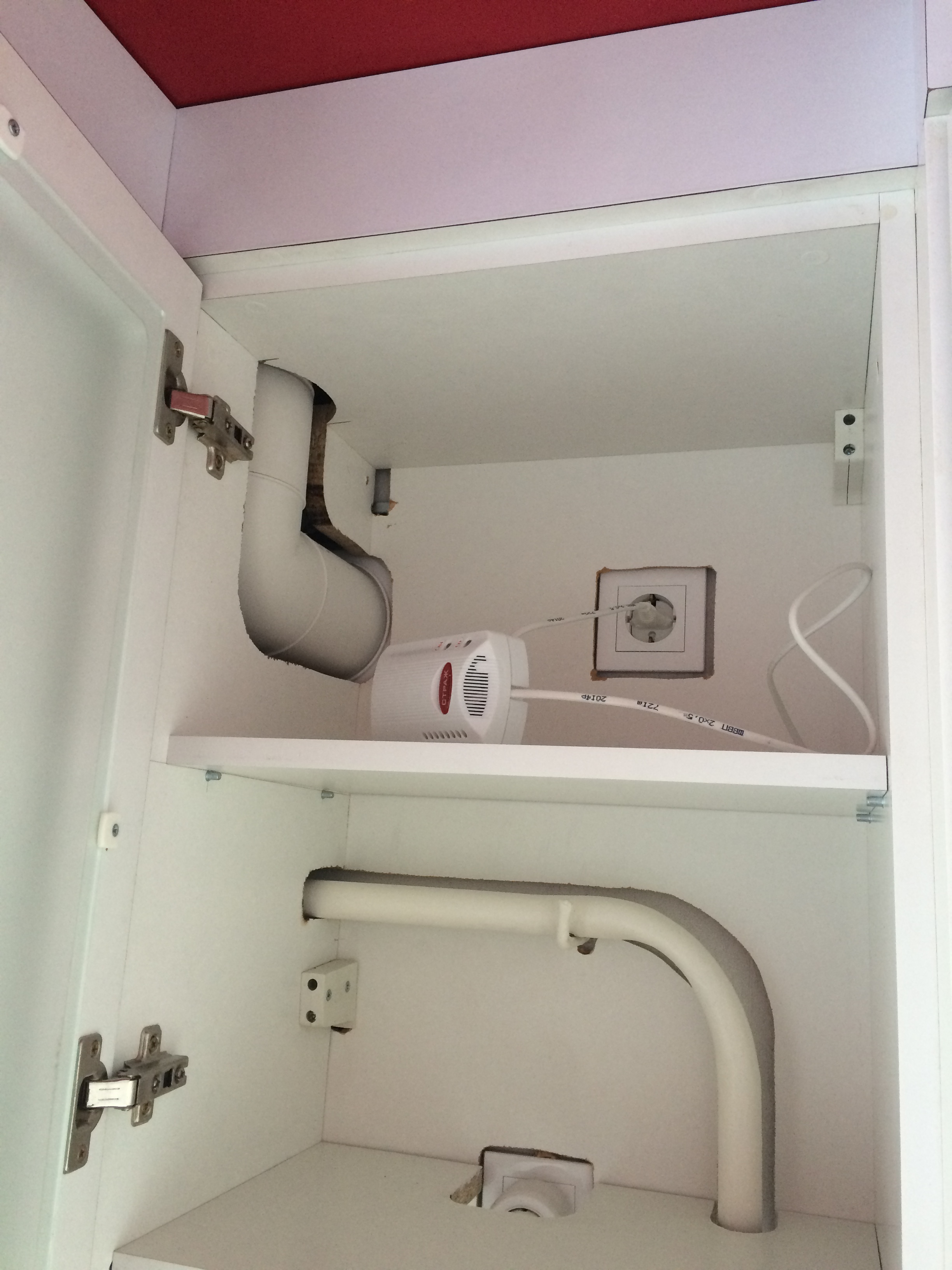

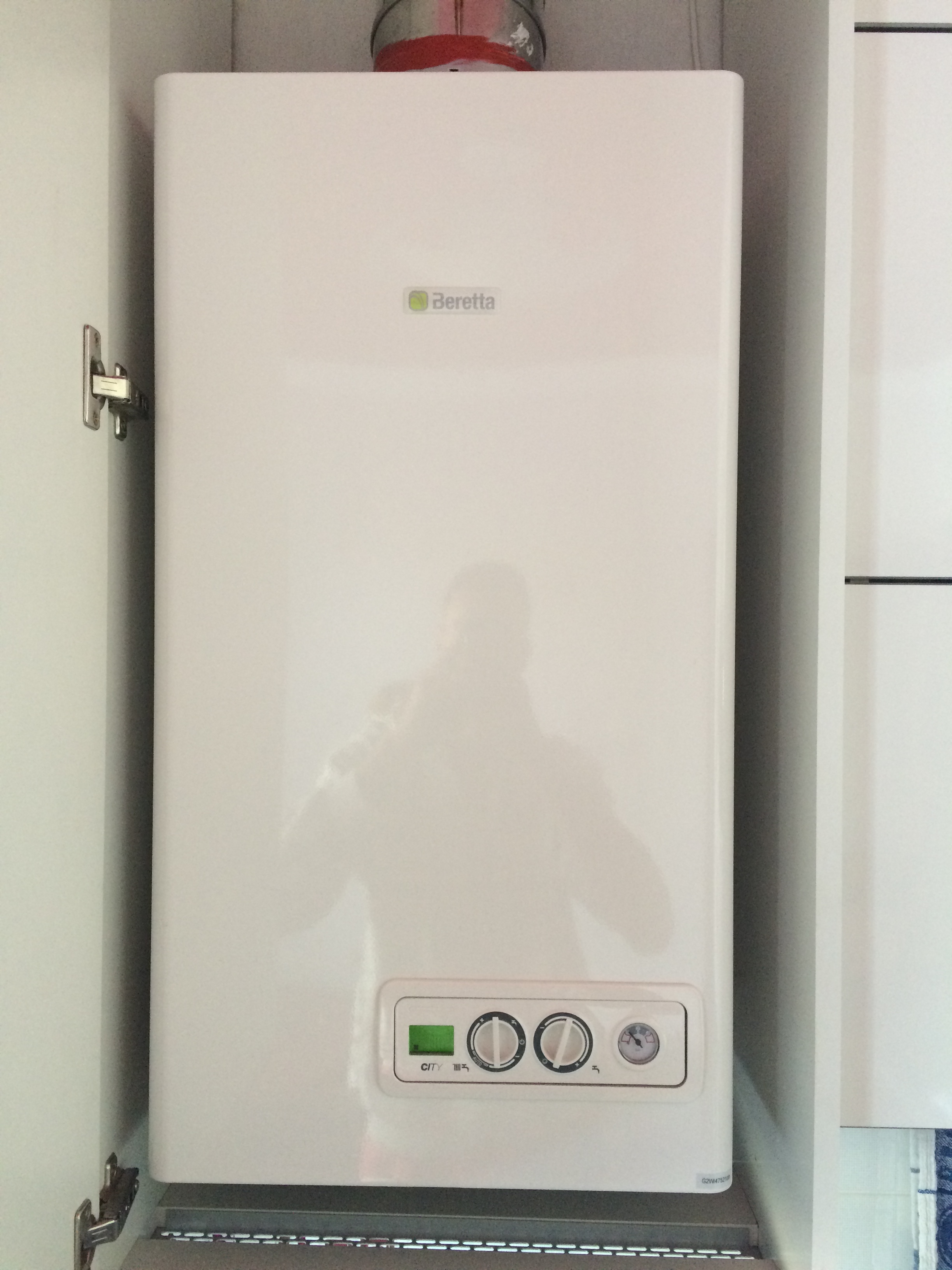

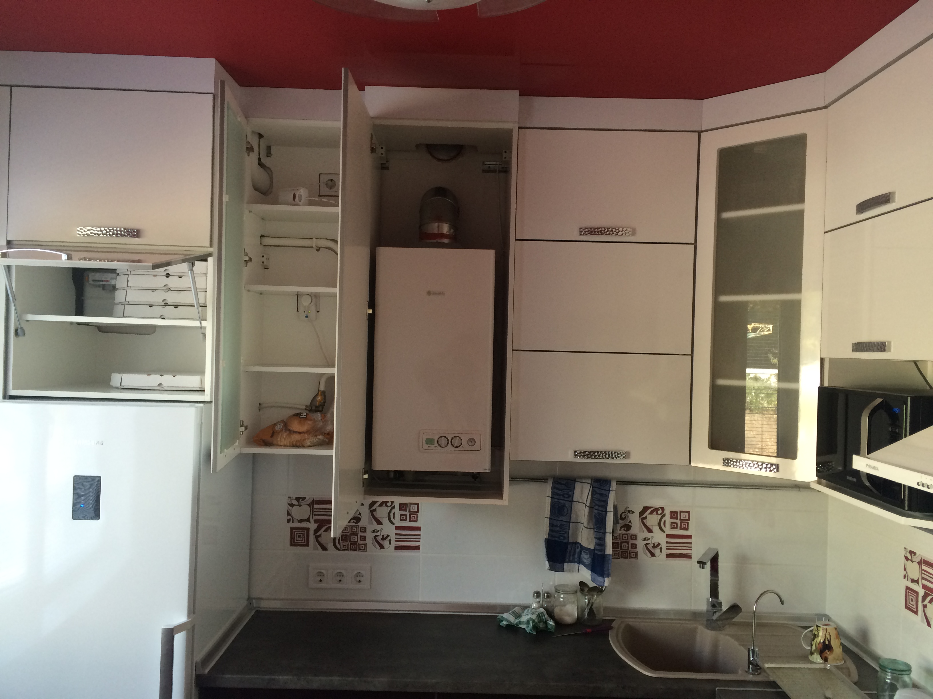

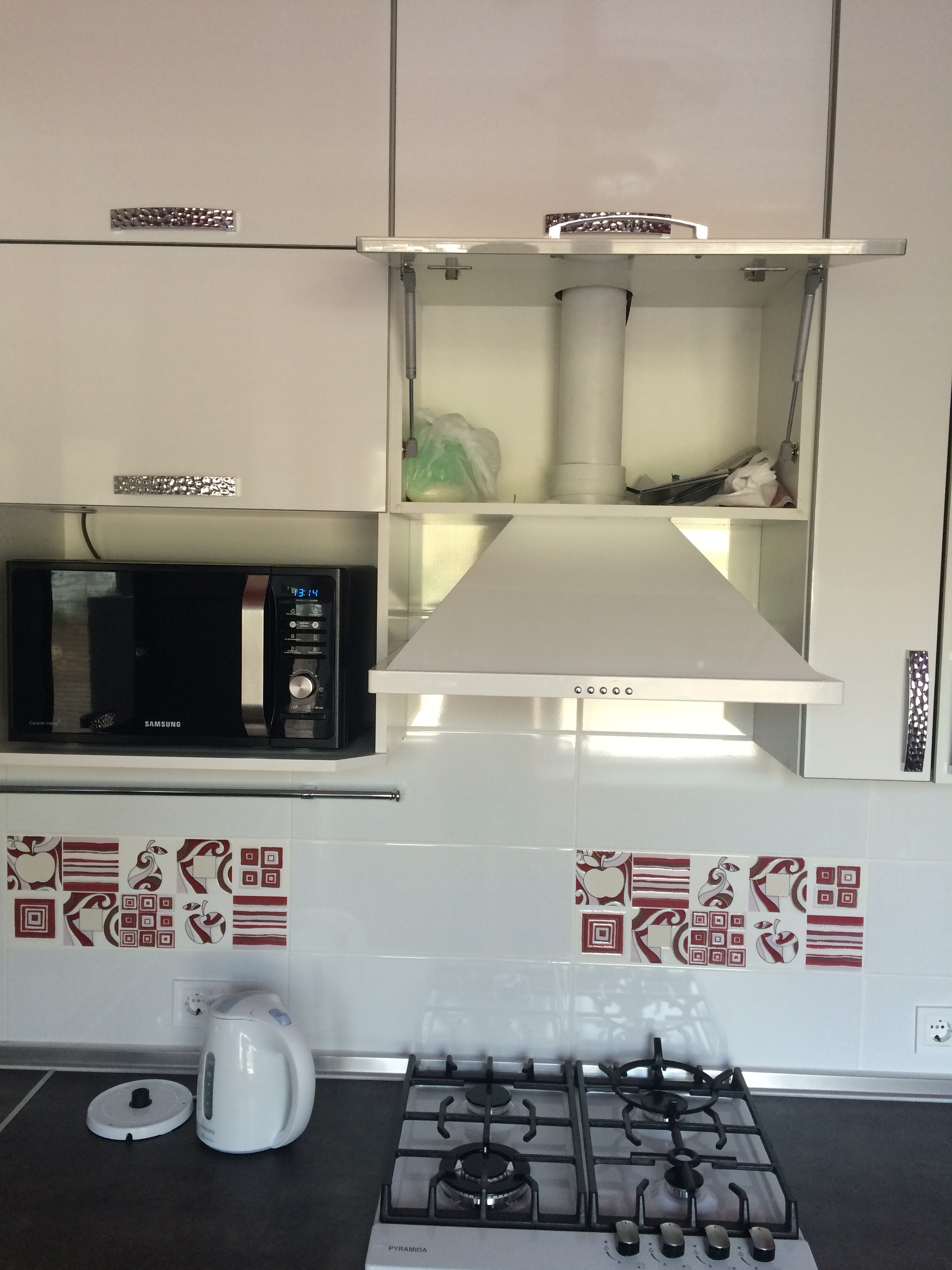

finansist9999 Опубліковано: 12 жовтня 2015 Поділитись Опубліковано: 12 жовтня 2015 Есть две проблемы по вытяжке в новостройке. проблема 1. На кухне был 1 вент канал - который благополучно кухонщики заняли кухонной вытяжкой. В итоге в квартире получился вакуум при закрытых окнах. При включенном душе + вытяжка в с/у - котел Beretta city выдает ошибку А03 по тяге и вырубаеться (воздух начинает подсасывать из теплообменника, дымоход холодный). Но это случаеться через раз. Решил проблему открывая окно кухни на микропровертивание. Но зимой будет тянуть холодом (окно большое). Да и сейчас при +5-10 уже тянет. Ищу решение проблемы что бы был приток воздуха. Пока из того что начитался варианты есть: 1. микропроветривания - огромный минус холод зимой и утечка тепла. 2. провертривания на оконную створку (хз о них, никогда даже не видел только слышал). 3. рекуператор. дорого. Какие еще варианты? И еще одна проблема. проблема 2. пахнет катлетами из квартиры ниже в мою вытяжку. Клапан на вытяжке должен стоять в принципе - она не из дешевых. + каналы отдельные в доме (но щели между швами кирпичей каналов думаю пропускают). Решиться проблема установкой вертикально обратного клапана на 10 трубу сразу после вытяжки кухонной ? еще варианты? заранее благодарен за ответы советы по обоим вопросам. фотки прикрепил. Посилання на коментар Поділитися на інших сайтах More sharing options...
SON Опубліковано: 12 жовтня 2015 Поділитись Опубліковано: 12 жовтня 2015 проблема 1. На кухне был 1 вент канал - который благополучно кухонщики заняли кухонной вытяжкой. Пральна, наше дело не рожать. :D ВоПчем читайте. www.stroimdom.com.ua/forum/showthread.php?t=59904 п. № 4 Решил проблему открывая окно кухни на микропровертивание. При пользовании вытяжкой приоткрывать окно. Или сверлить дырку в наружной стене и ставить клапан с сервоприводом привязанным к включению кух. зонта. Думаю ни сверление отверстия "по красоте", ни стоимость клапан Вам не понравятся. проблема 2. пахнет катлетами из квартиры ниже в мою вытяжку. Война вентиляторов уже началась. :D Вытяжку (кух. зонт) вообще - то запрещено подключать в вентканал. Чужие запахи не всегда приходят из вентиляции. ...каналы отдельные в доме Этажность дома/ваш этаж ? Кроме всего, котел при такой запачковке его шкафчиками, иногда тож будет рубаться по датчику тяги при работе на ГВС, даж при выключенной вытяжке. При включенном душе + вытяжка в с/у В с/у тож вентилятор? Посилання на коментар Поділитися на інших сайтах More sharing options...
finansist9999 Опубліковано: 12 жовтня 2015 Автор Поділитись Опубліковано: 12 жовтня 2015 Пральна, наше дело не рожать. :D ВоПчем читайте. www.stroimdom.com.ua/forum/showthread.php?t=59904 п. № 4 При пользовании вытяжкой приоткрывать окно. Или сверлить дырку в наружной стене и ставить клапан с сервоприводом привязанным к включению кух. зонта. Думаю ни сверление отверстия "по красоте", ни стоимость клапан Вам не понравятся. Война вентиляторов уже началась. :D Вытяжку (кух. зонт) вообще - то запрещено подключать в вентканал. Чужие запахи не всегда приходят из вентиляции. Этажность дома/ваш этаж ? Кроме всего, котел при такой запачковке его шкафчиками, иногда тож будет рубаться по датчику тяги при работе на ГВС, даж при выключенной вытяжке. В с/у тож вентилятор? 1. не понял что именно читать. 2. запах именно из моей вытяжки исходит (зонта) 3. 2 из 4 этаж. 4. в су вентилятор. Посилання на коментар Поділитися на інших сайтах More sharing options...
SON Опубліковано: 12 жовтня 2015 Поділитись Опубліковано: 12 жовтня 2015 1. не понял что именно читать. Тама во втором сообщении ссылку давал. 2. запах именно из моей вытяжки исходит (зонта) Сделаете как описано в ссылке и поставите еще один обратный клапан в вытяжку, проблема уйдет. Сейчас Вы оставили кухню без вентиляции, т.е. есть шансы, что по красоте после ремонта в скором времени появится грибок. Кроме того газовщики при таком раскладе могут опечатать газовый краник на законных основаниях. Плюс ко всему - это безопасность Ваша и вашей семьи. 3. 2 из 4 этаж. Раз каналы индивидуальные, то "дырка" должна быть тока вверх. Вниз ничо нет ? 4. в су вентилятор. Толку от него никакого. Уже терли. www.stroimdom.com.ua/forum/showthread.php?t=158125 Посилання на коментар Поділитися на інших сайтах More sharing options...

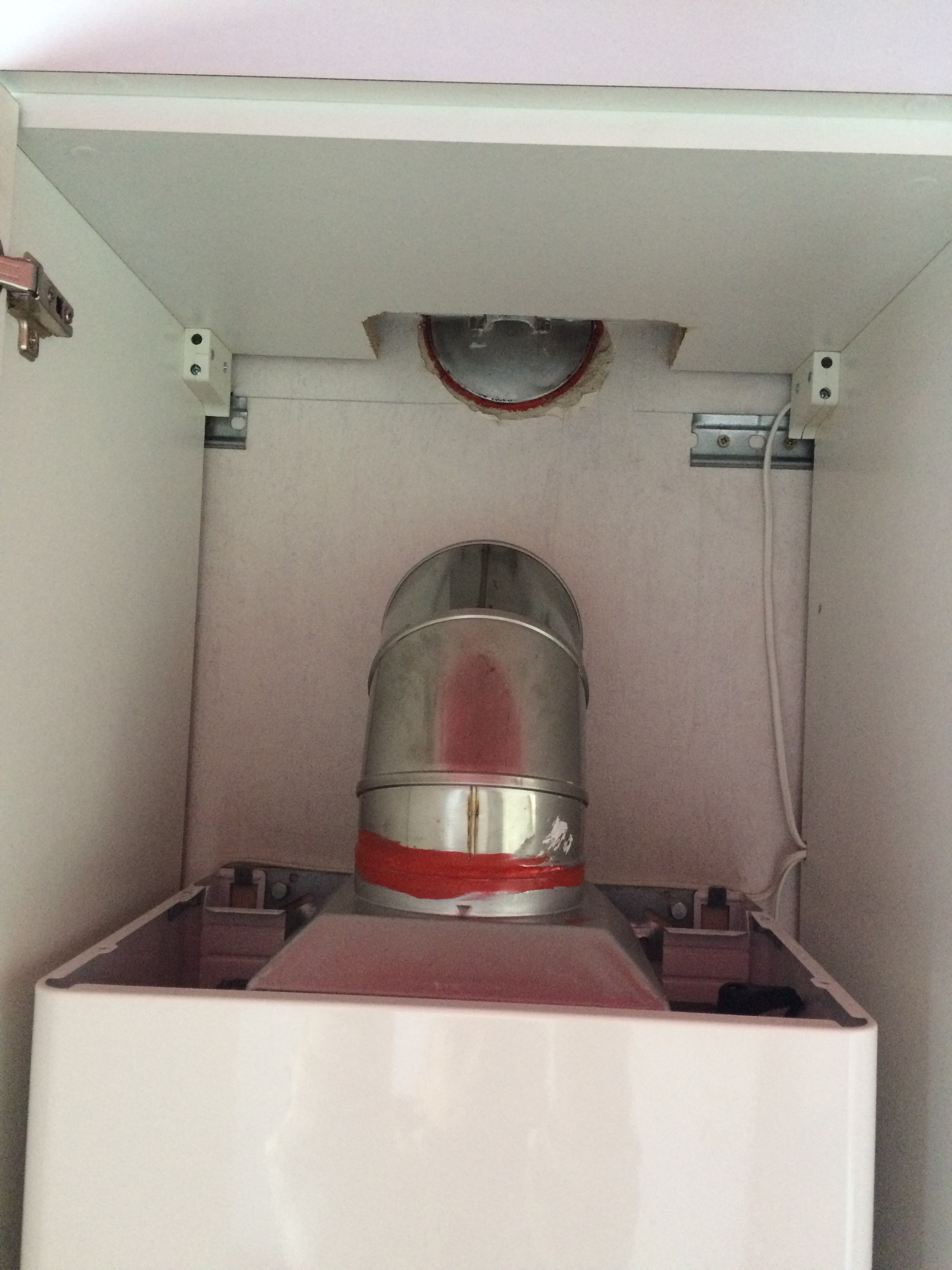

finansist9999 Опубліковано: 14 жовтня 2015 Автор Поділитись Опубліковано: 14 жовтня 2015 Застройщик не при делах, тогда еще турбированных котлов не было. :D При наличии дымохода все же лучше ставить атмосферник. Да и скока там того воздуха на него надо, 30 кубов на макс. мощности. Тут приточки даж на вентиляцию нэма. А на предложение удалить часть уплотнителя в створке - закидают тапками. Дому 1 год. Тут приточки даж на вентиляцию нэма. А на предложение удалить часть уплотнителя в створке - закидают тапками. а приточка должна быть? как это реализовываетться? отдельным каналом наверх ? там же тяга будет.. на какой створке?? какого уплотнителя? ЗЫ А то что я ревизию и дымоход заменил местами не слишком ужасно?) а то натяжной нагревался. Там под дымоходомм всеравно есть см 20 места вниз что бы мусор ссыпался и на крайняк можно разобрать и почистить. Посилання на коментар Поділитися на інших сайтах More sharing options...
SON Опубліковано: 14 жовтня 2015 Поділитись Опубліковано: 14 жовтня 2015 Дому 1 год. Странно, что всего 4 этажа. а приточка должна быть? Таки да. как это реализовываетться? отдельным каналом наверх ? там же тяга будет.. Вентиляция = приток-переток -вытяжка. Свежий воздух берется с улицы, подается в жилые помещения, отработанный уходит в вентканалы, которые по сути у Вас заглушены. Один кух.зонтом, второй вентилятором. Для притока можно ставить стеновые клапаны, напр. КИВ 125, или оконные, напр. Аэреко. Бесплатный вариант притока - удаление уплотнителя в верхней створке окна или хотя бы постоянно держать окна в режиме микропроветривания. А то что я ревизию и дымоход заменил местами не слишком ужасно?) а то натяжной нагревался. Не. Тока газовщикам не показывайте. 1 Посилання на коментар Поділитися на інших сайтах More sharing options...
