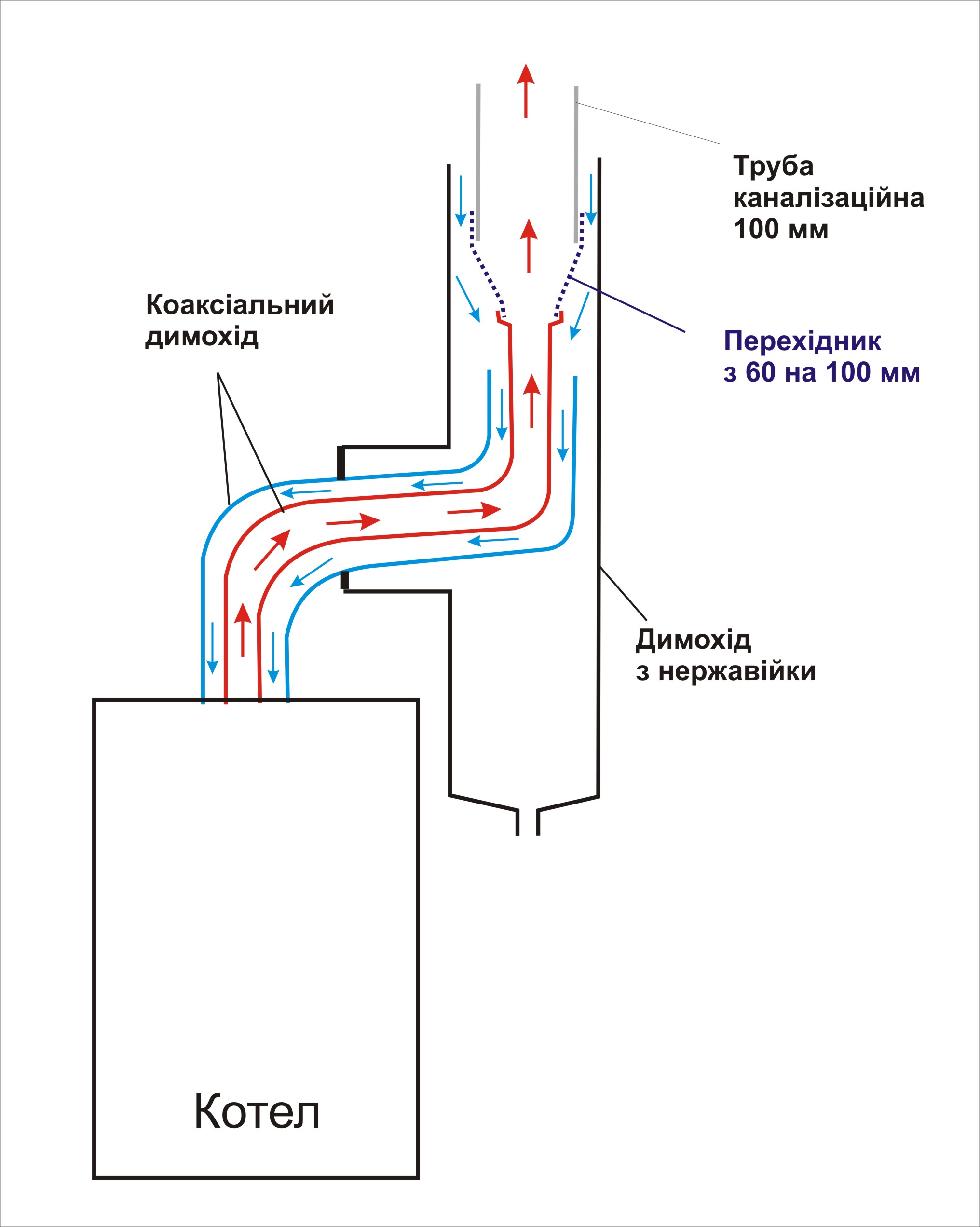

Sharkan Опубліковано: 10 жовтня 2015 Поділитись Опубліковано: 10 жовтня 2015 Потрібна допомога форума по наступному питанню. В будинку є загільзований 150-ти міліметровою нержавійкою димохідний канал.В цей канал потрібно помістити коаксіальний димохід конденсаційного котла (див. малюнок). Ідея цієї системи не нова. Забір повітря для котла буде забиратись з загільзованого каналу, а випуск відпрацьованих газів буде відбуватись через каналізаційну трубу розміщену в тому ж загільзованому каналі. Все б воно добре, та виникає дві проблеми: 1) Труба виводу газів коаксіалу має в діаметрі 60 мм. Вверх її потрібно вести трубою 100мм (офіціали говорять, у мене 8 метрів висота димоходу). Питання - як зробити (де купити) перехідник з 60 на 100 мм (з коаксіалу не каналізаційну трубу) ? 2) Як цю всю конструкцію закріпити (каналізаційна труба трохи важка...) ? У кого є досвід та ідеї - прошу допомогти Посилання на коментар Поділитися на інших сайтах More sharing options...

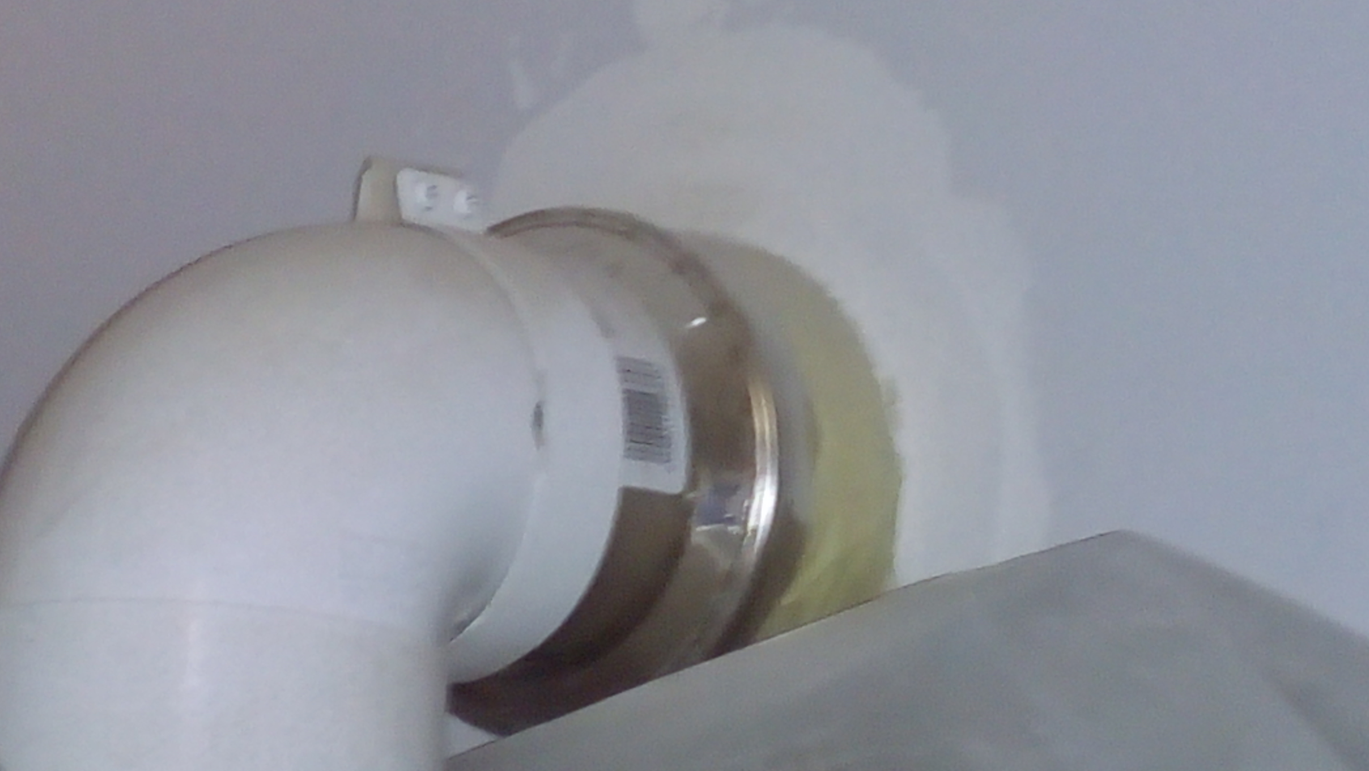

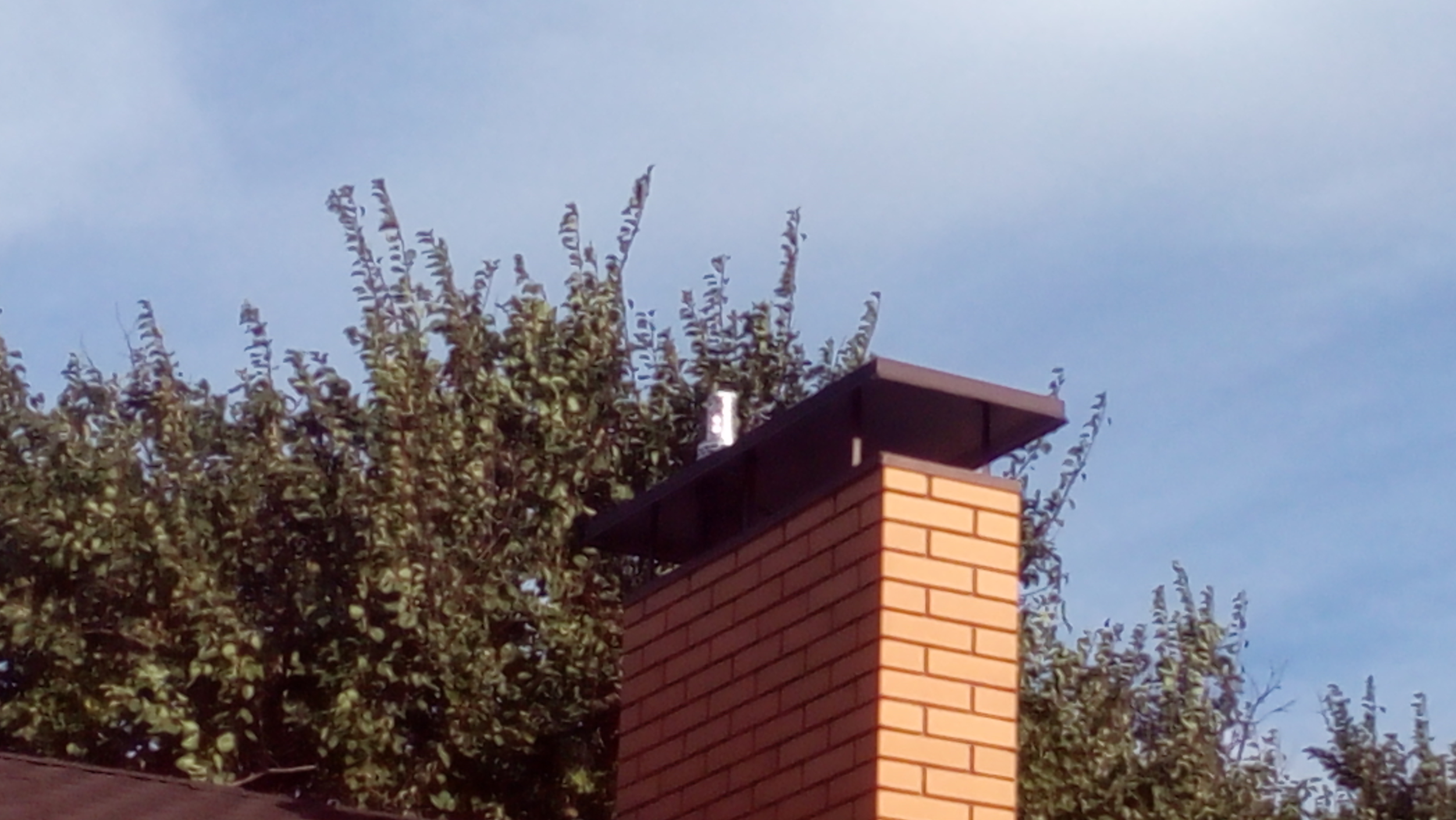

Stan78 Опубліковано: 12 жовтня 2015 Поділитись Опубліковано: 12 жовтня 2015 Гм..немає ні однієї відповіді...невже ніхто так не робив ? Чи просто всі зйняі зараз страшенно ? У меня немного другая ситуация - но может будет полезно... Котёл Аристон Гениус турбированный, кирпичный вентканал загильзован коаксиальным дымоходом (нержавейка) метра 3, сверху окончание, снизу переходной угол с вертикали на горизонталь (также труба в трубе) и на выходе из стены переходник с большего диаметра на меньший с отводом конденсата и дальше котёл. Всё заказывал на Версии Люкс, всё кроме переходника перед котлом у них стандартные позиции, переходник сделали по моим чертежам (рисунок с размерами). Прошлую зиму отработало без проблем. 1 Посилання на коментар Поділитися на інших сайтах More sharing options...
Sharkan Опубліковано: 13 жовтня 2015 Автор Поділитись Опубліковано: 13 жовтня 2015 У меня немного другая ситуация - но может будет полезно... Котёл Аристон Гениус турбированный, кирпичный вентканал загильзован коаксиальным дымоходом (нержавейка) метра 3, сверху окончание, снизу переходной угол с вертикали на горизонталь (также труба в трубе) и на выходе из стены переходник с большего диаметра на меньший с отводом конденсата и дальше котёл. Всё заказывал на Версии Люкс, всё кроме переходника перед котлом у них стандартные позиции, переходник сделали по моим чертежам (рисунок с размерами). Прошлую зиму отработало без проблем. Спасибо, очень полезная информация. И сколько это стояло, если не секрет ? Посилання на коментар Поділитися на інших сайтах More sharing options...
Stan78 Опубліковано: 13 жовтня 2015 Поділитись Опубліковано: 13 жовтня 2015 Точно не помню. Примерно 2500 грн 2.5 года назад весь комплект + прошлым летом переходник около 600. Сейчас цены всё равно уже не актуальны. 1 Посилання на коментар Поділитися на інших сайтах More sharing options...
