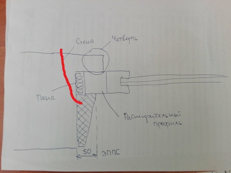

SergeyGM Опубліковано: 2 серпня 2021 Поділитись Опубліковано: 2 серпня 2021 (змінено) Рассматриваю теплую штукатурку в качестве утеплителя откосов изнутри как альтернативу ЭППСу. Цена в пересчете на 1м2 у ТШ более чем 2 раза дороже, что странновато. ЭППС-50 мм порядка 150 грн/м2. Расход ТШ teplover-ug.com.ua/standard.php при той же толщине - 350 грн/м2 Однако у ТШ паропроницаемость в 5 раз выше и теплопроводность как у газоблока Д300. Собственно почему и привлекла к себе внимание, да и есть мнение по форуму, что внутреннее утепление ЭППСом способствует закупориванию влаги между ним и рамой. Второй момент, который меня привлекает, что утепление откосов могут сделать те же маляра/штукатуры, которые делают стены, т.е, для меня облегчается задача в час-пик искать отдельных мастеров на монтаж ЭППС на откосы. Плюс ожидаю, что это быстрее и проще сделать качественно, чем в случае с ЭППС, который все равно требует дальнейших слоев отделки. В итоге 1м2 "под ключ", подозреваю, будет стоить с работами примерно одинаково с учетом, того что при работе с ЭППСом будет много обрезков. Поделитесь плз опытом использования теплой штукатурки и покритикуйте мой ход мыслей. Змінено 2 серпня 2021 користувачем SergeyGM уточнение Посилання на коментар Поділитися на інших сайтах More sharing options...
Сергей НСТ Опубліковано: 2 серпня 2021 Поділитись Опубліковано: 2 серпня 2021 2 часа назад, SergeyGM сказал: Рассматриваю теплую штукатурку в качестве утеплителя откосов изнутри как альтернативу ЭППСу. Давайте сначала попробуем ответить на вопрос - для чего утеплять откосы окон изнутри? Что бы часть стены, отсеченная теплоизоляцией от тепла помещения могла эффективнее охлаждаться на бОльшую глубину внутрь помещения? По моему этого делать не следует. Пусть на откосах теплопотери будут несколько больше, они и так на окнах больше, чем по стенам. Это первое. Второе, это бессмысленность замены той же гипсовой или цементной штукатурки на теплую перлитовую. Какую разницу в величине коэеф. теплового сопротивления конструкции по периметру окон мы ожидаем получить? Тысячные доли или десятитысячные? Сколько это будет Вт за сезон? И третье. Легкие типа "теплые" штукатурки настолько сложны в работе, что специалист выполняющий ими работу, выкатит нормальный прайс, который покроет разницу теплопотерь на десятки лет. Отделка "теплых" штукатурок тоже тот еще квест, они очень мягкие, рыхлые и хрупкие. 5 Посилання на коментар Поділитися на інших сайтах More sharing options...
SergeyGM Опубліковано: 2 серпня 2021 Поділитись Опубліковано: 2 серпня 2021 Цель утепления изнутри - избежать конденсата на откосах и окнах, т.к отопление только ТП, без радиаторов. Снаружи все, что есть из утепления, только четверть из ГБ D400 100мм, которую не могу назвать утеплителем, рама к ней просто прилегает. Стена однослойная стена из ГБ D300 500мм. 2 Посилання на коментар Поділитися на інших сайтах More sharing options...
Сергей НСТ Опубліковано: 3 серпня 2021 Поділитись Опубліковано: 3 серпня 2021 А почему он там должен быть? И если будет, то как это решит ТШ с разницей теплопроводности в несколько промилле? Посилання на коментар Поділитися на інших сайтах More sharing options...
SergeyGM Опубліковано: 3 серпня 2021 Поділитись Опубліковано: 3 серпня 2021 (змінено) Ну так в месте примыкания рамы к откосу-кратчайший пусть до улицы. Если профиль 76 мм, то порядка 100мм в обход окна - и уже улица. С ТШ уже 150 мм. Согласен, что этого все равно мало и просится эппс, но он паронепрницаем. В оконной теме был тезис, что между ним и рамой из-за этого может быть канденсат, плесень Змінено 3 серпня 2021 користувачем SergeyGM Посилання на коментар Поділитися на інших сайтах More sharing options...
Сергей НСТ Опубліковано: 3 серпня 2021 Поділитись Опубліковано: 3 серпня 2021 Вряд ли стеклопакет и оконная рама имеют меньшую теплопроводность, чем путь по откосу вокруг рамы, и будет ли откос выполнен из ТШ или гипсовой штукатурки, особой разницы нет. Если вентиляция в доме не будет справляться с влажностью, то конденсат в первую очередь будет выпадать на стеклах. 1 Посилання на коментар Поділитися на інших сайтах More sharing options...
tansss Опубліковано: 4 серпня 2021 Поділитись Опубліковано: 4 серпня 2021 (змінено) По приглашению одного из участников обсуждения вставлю свои 5коп. На малюнке красным показао направление теплопотерь, при отсутствии утепления могут и возникают условия конденсации. Конденсация на окне и профиле не приводит к из выходу из строя, если конденсат выпадет на оштукатуреном откосе - результат понятен! Напомню, стена однослойная и теплосопротивление по красной линии не отвечает нормам для стены! О результатах почитайте в темах Гоги и др... А делать или не делать - дело хозяячее! Особенно в домах с ТП, без радиаторов под окнами которые и подсушивали этот узел! Никакой конденсации и плесени под ЭППС не возникает, потому что влага отводится от этого узла по тому же пути что и теплопотери Змінено 4 серпня 2021 користувачем tansss 2 Посилання на коментар Поділитися на інших сайтах More sharing options...

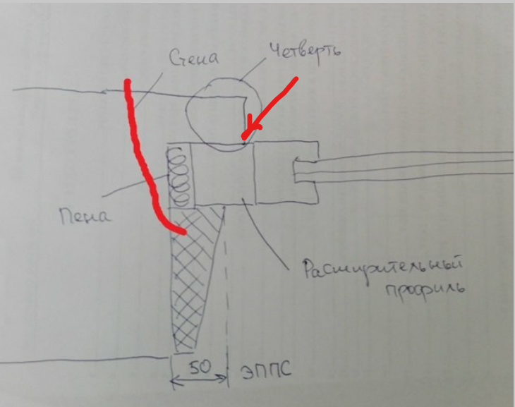

SergeyGM Опубліковано: 4 серпня 2021 Поділитись Опубліковано: 4 серпня 2021 (змінено) 10 минут назад, andrey_ka сказал: Жодного разу не бачив на відкосі конденсату. На вікнах бачив , на стику відкос - вікно бачив , на відкосі ніколи. Це наштовхує на один простий висновок , до одного місця всі ці утеплення відкосів з середини ІМХО. Схема отопления при помощи 100% ТП без радиаторов появилась сравнительно недавно. Возможно поэтому вам и не встречались мокрые откосы? Змінено 4 серпня 2021 користувачем SergeyGM 1 Посилання на коментар Поділитися на інших сайтах More sharing options...
andrey_ka Опубліковано: 4 серпня 2021 Поділитись Опубліковано: 4 серпня 2021 8 хвилин тому, SergeyGM сказав: Схема отопления при помощи 100% ТП без радиаторов появилась сравнительно недавно. Возможно поэтому вам и не встречались мокрые откосы? Час використання схеми опалення ТП тут ні до чого , для виявлення цього явища достатньо одного опальвального сезону. Адже в будинку без ТП далеко не під всіма вікнами присутні радіатори , і тим не менш конденсату на відкосах не буває. При улаштуванні відкосів головне , це забезпечити герметичне зєднання вікна та зовнішнього відкосу. Головна проблема відкосів , це підсмоктування холодного повітря через стик вікно - стіна. 1 Посилання на коментар Поділитися на інших сайтах More sharing options...
SergeyGM Опубліковано: 4 серпня 2021 Поділитись Опубліковано: 4 серпня 2021 Т.е, если место примыкания окна к наружной четверти, там где стрелка на фото, загерметизировать, то этого будет достаточно? Посилання на коментар Поділитися на інших сайтах More sharing options...
Сергей НСТ Опубліковано: 4 серпня 2021 Поділитись Опубліковано: 4 серпня 2021 2 часа назад, tansss сказал: стена однослойная и теплосопротивление по красной линии не отвечает нормам для стены! Дык и окно не отвечает нормам для стен, а лишь для окон ) Много ли комфорта будет от постоянно потеющих окон? Мне кажется, что решать вопрос нужно со стороны вентиляции ) 1 Посилання на коментар Поділитися на інших сайтах More sharing options...
andrey_ka Опубліковано: 4 серпня 2021 Поділитись Опубліковано: 4 серпня 2021 56 хвилин тому, SergeyGM сказав: Т.е, если место примыкания окна к наружной четверти, там где стрелка на фото, загерметизировать, то этого будет достаточно? Так. 1 Посилання на коментар Поділитися на інших сайтах More sharing options...
