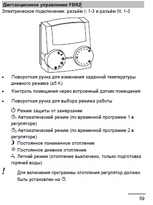

а почему ему не установить - Дистанционное управление FBR2 к шредеру? .там всего две крутилки будут, блок настроенный себе стоит, а он крутит в комнате дистанционку как хочет, простой этот фбр2.2015-10-09_122304.jpg.2eab4935a29002e21f35d7cd5965c093.jpg
а почему ему не установить - Дистанционное управление FBR2 к шредеру? .там всего две крутилки будут, блок настроенный себе стоит, а он крутит в комнате дистанционку как хочет, простой этот фбр2.[ATTACH]465297[/ATTACH]
Котел стоит в подвале, я уже думал, чтобы такое поставить, но получится провести только в гардеробную безболезненно для их ремонта... В любом случае это предлагать должен не я, бо уже не могу убедить заказчика.
из комнаты пробить дырку в гардеробную, в нужном месте..термоголовки снятьв той комнате..другого выхода нет..любая электроника сложна, простое только удаленный датчик..тоесть докупить, показать ему что там всег две ручки.он поймет.

та приведите любого человека, кто скажет чтонадо докупитьб фбр2...фбр2 и создан для чайников типа..А шредер отдичный блок, настройки смотрю там нормально так...но так и должно быть. а чтоб просто - только дистанционный фирменный, ручной ....две крутилки))) как хочет заказчик, тут можно ему пойти на уступки)))
надо было настоять, кто выполнял, тот должен был настоять. заказчик не может иметь хотелки, нужно вот так - и всё...
с самого начала они хотели максимально упростить всю систему, причем очень категорично, вот я и повелся)), а теперь понимаю, что заказчики просто недопоняли функционал комнатного регулятора.

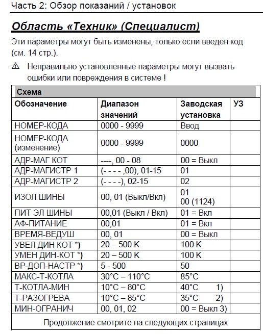

попробуйте выставить;
Т-КОТЛА-МИН = 15
Т-РАЗОГРЕВА =15
МИН-ОГРАНИЧ = 01
(перед этим запишите данные которые были уже выставлены)
Может заработает без спичек..да и проверить включена ли у вас функция отопление, а не только ГВС,.

Спасибо за ответы, особенно fasad2, поеду проверю.
