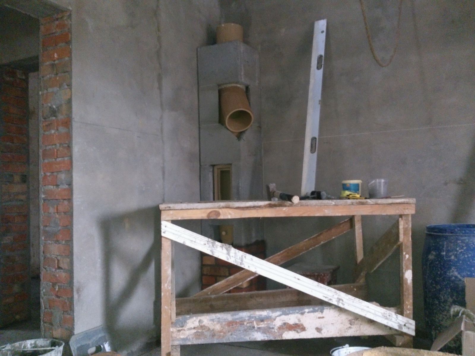

usanin_n Опубліковано: 6 квітня 2017 Поділитись Опубліковано: 6 квітня 2017 Привет всем. Пришло время монтажа дымохода. Керамическая труба Hart 200мм. блок керамзитобетонный 400х400, теплоизолятор перлит вспученный. Кто нить уже реализовал такой дымоход, какие возможны заморочки и тонкости монтажа ??? отвод тройника 45 или 90 градусов? Посилання на коментар Поділитися на інших сайтах More sharing options...
romik75 Опубліковано: 7 квітня 2017 Поділитись Опубліковано: 7 квітня 2017 90 градусов Посилання на коментар Поділитися на інших сайтах More sharing options...
normal Опубліковано: 7 квітня 2017 Поділитись Опубліковано: 7 квітня 2017 45 лучше для тяги, продумайте какая будет топка и портал, керамзит придется защищать от температуры топки, я жалею что не сделал кирпичный постамент ещё выше - сэкономил бы на дымоходе и включил этот кирпич в теплоаккумуляцию, ещё и радиатор бы влез (из черной трубы для подключения топки), но это зависит от перекрытия и его высоты... Посилання на коментар Поділитися на інших сайтах More sharing options...

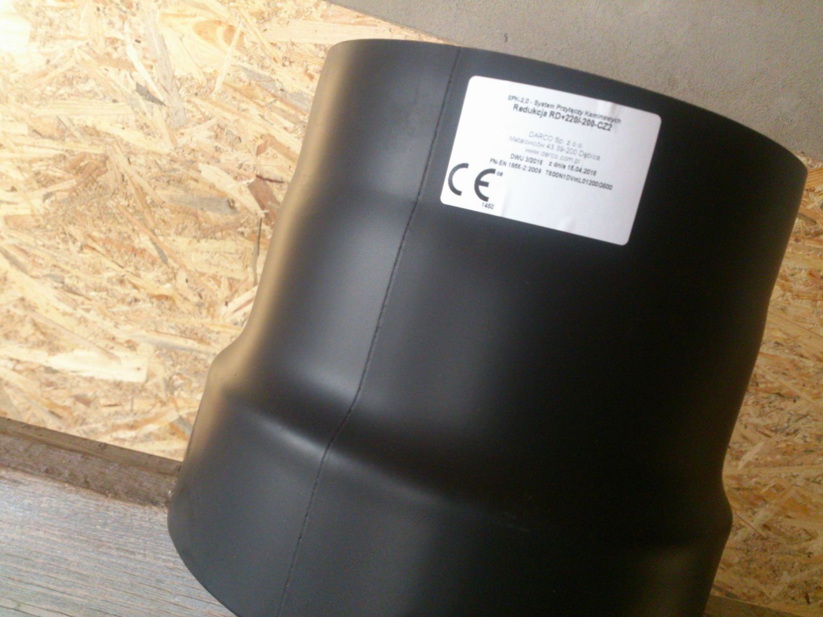

romik75 Опубліковано: 7 квітня 2017 Поділитись Опубліковано: 7 квітня 2017 Уже приобретен 90, так что будет он. Высота постамента будет с учётом врезко камина в тройник на высоте 2100 - 2200мм. Камин планируют с водяной рубашкой. Врезка в дымоход чёрной трубой с 2-я 45 -ми уголками. Пока не очень понимаю как уплотнить\ за герметизм по ватт место вырезки камина в дымоход, чтобы не вытек перлит, делать типа гарцовку для засыпки не хочу т.к. потеряет подвижность теплоизолятор наверное. Посилання на коментар Поділитися на інших сайтах More sharing options...

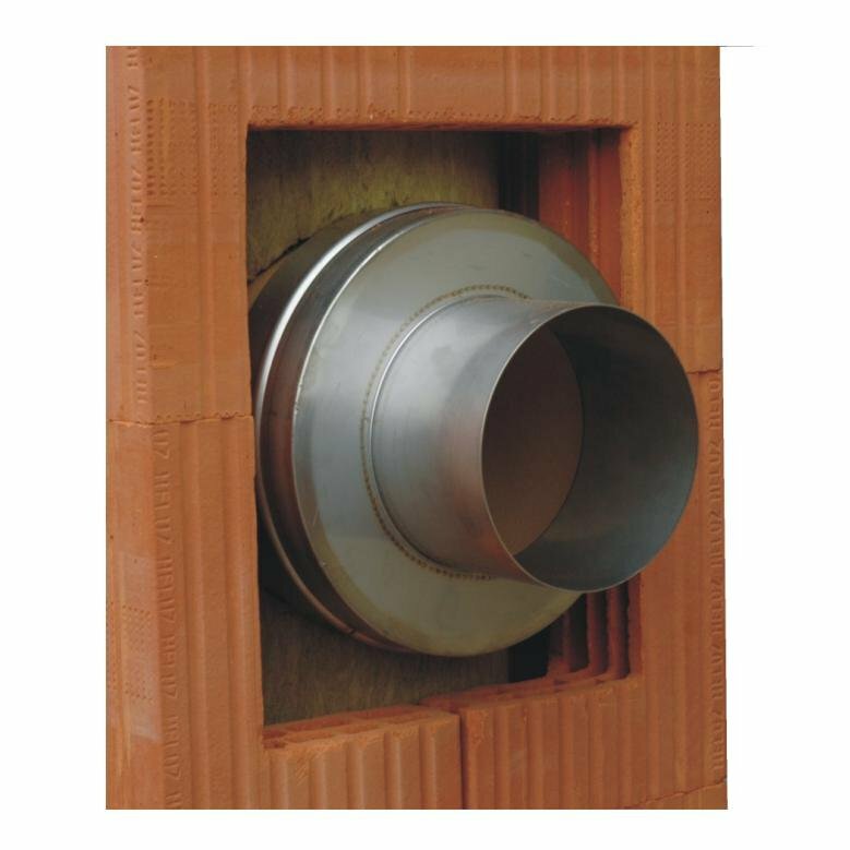

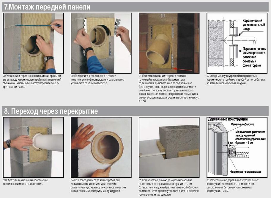

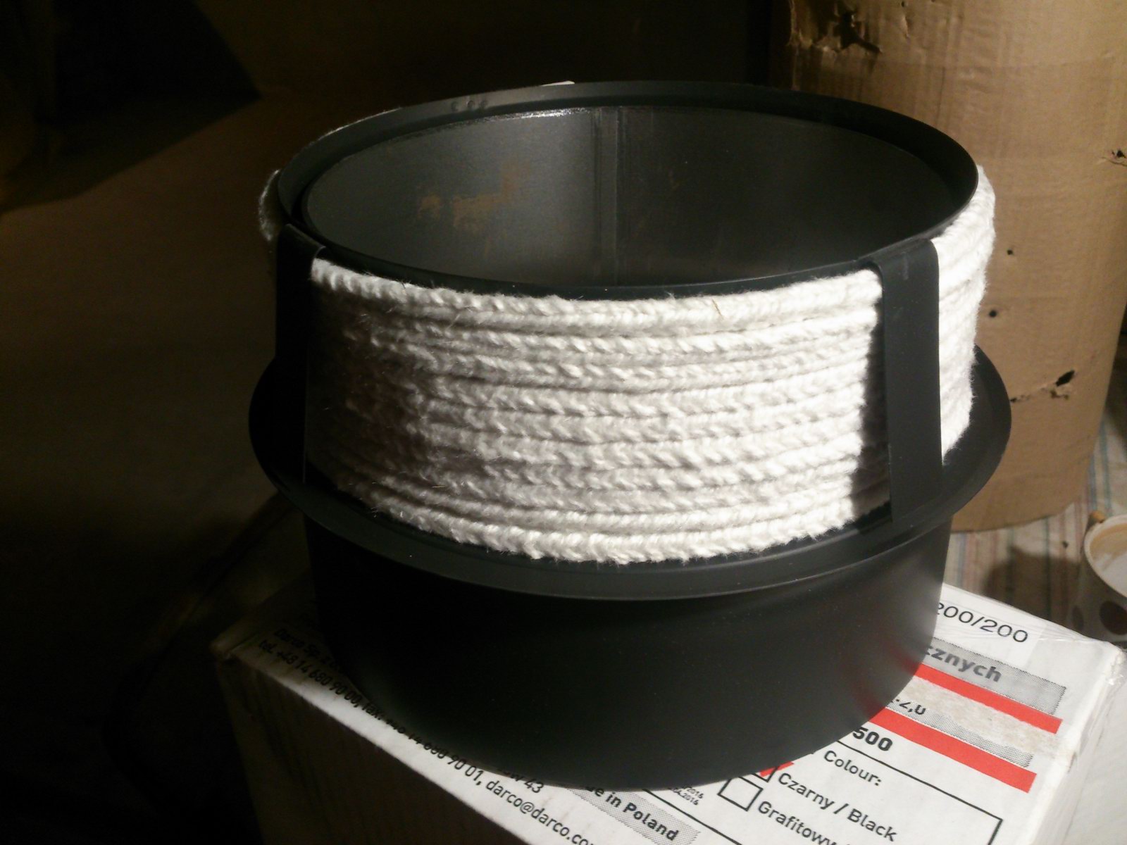

normal Опубліковано: 7 квітня 2017 Поділитись Опубліковано: 7 квітня 2017 По уплотнению вот из инструкции шиделя, по подключению кроме уголков вероятно понадобится ещё два таких переходника - один в тройник, второй на топку. Это если подключать по дыму, а по конденсату искать TF1000 от шиделя, я пока достал что нужно, то мне наприсылали ещё запасной переходник для керамики, запасное регулируемое колено и нерегулируемое, мать их так... 1 Посилання на коментар Поділитися на інших сайтах More sharing options...

kondrik Опубліковано: 13 вересня 2022 Поділитись Опубліковано: 13 вересня 2022 В 09.11.2015 в 12:58, C0lumbus сказал: Вы устанавливали этот переходник? У меня также дымоход Hart 180мм и хочу установить Schiedel переходник на керамическую трубу. Но нигде не могу найти габариты широкой части переходника , которая надевается на керамическую трубу. У меня труба 180мм, но внешний диаметр 208мм. Schiedel может и не подойти по размеру. Подскажите кто мерял или у кого есть возможность померять. Посилання на коментар Поділитися на інших сайтах More sharing options...
volkoff Опубліковано: 14 вересня 2022 Поділитись Опубліковано: 14 вересня 2022 13 часов назад, kondrik сказал: Вы устанавливали этот переходник? У меня также дымоход Hart 180мм и хочу установить Schiedel переходник на керамическую трубу. Но нигде не могу найти габариты широкой части переходника , которая надевается на керамическую трубу. У меня труба 180мм, но внешний диаметр 208мм. Schiedel может и не подойти по размеру. Подскажите кто мерял или у кого есть возможность померять. По прошлому году на одном объекте были на остатке части дымохода от Heluz-Klasik (покрывная плита и переходник) не знаю есть ли оно но,можно узнать. Наверно такого варианта нужно -фото. А вы в каком р-не? 1 Посилання на коментар Поділитися на інших сайтах More sharing options...
kondrik Опубліковано: 22 вересня 2022 Поділитись Опубліковано: 22 вересня 2022 В 14.09.2022 в 12:01, volkoff сказал: я уже купил переходник шиделя. Предполагаю, что диаметр керамических труб Schiedel имеют больший диаметр. Этот переходник на трубе Hart очень свободно установлен и нужно дополнительно делать уплотнения. Посилання на коментар Поділитися на інших сайтах More sharing options...
