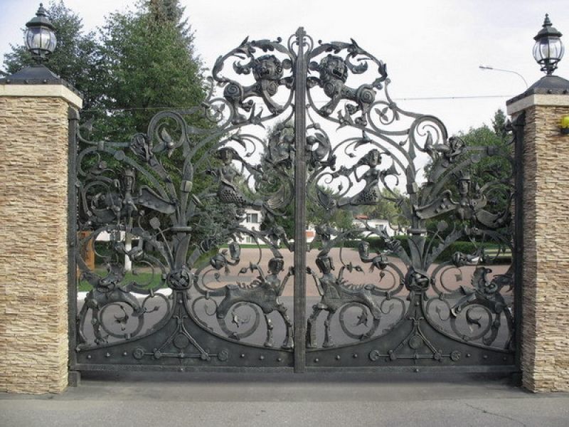

Ми ще не робили.Це я до весни готуюся - для себе.
Але ворота будуть масивні - десь такі. :)
Ми працюємо вже давно з металом - тому, усі шляхи та усі наші забобони - ми можемо вирішити. :)
Я думаю, - може зробити відповідний проміжок - між створами , та тимчасово та надійно їх зварити між собою. Може, якісь додаткові підсилювачі та розпірки знадобляться.... Петлі до створок воріт приварити заздалегідь.
А потім, вже, краном усе це підвісити, щось підкладати та виставляти - пробувати варити петлі до стійок....
