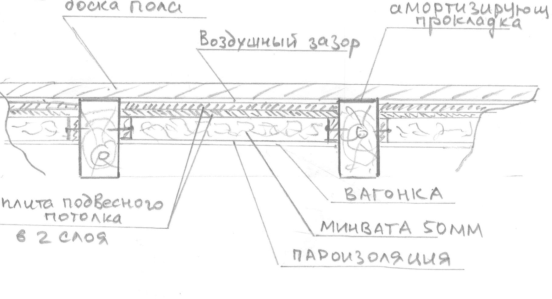

Строю загородный дом для сезонного проживания и периодических наездов зимой.
Собираюсь произвести звуко/теплоизоляцию перекрытия второго этажа.
Перекрытие будет выполнено шпунтованной доской 35-40 мм поперёк лагам пола, уложенным через 60 см (балки 200*100 уложены "через один газобетонный блок" по армопоясу).
На втором этаже будут только спальни для детей/гостей.
Возможно, второй этаж будет на зиму отсекаться от обогреваемого пространства, если захочу приехать пожить недельку зимой.
Балки снизу хочу брашировать и частично (наполовину, т.е примерно на 100 мм) оставить открытыми для обозрения.
Чем посоветуете заполнить пространство между балками для лучшей звуко/теплоизоляции:
-минватой 50+50 = 100 мм (осталась после утепления кровли) или
-минвата 50 мм с уложенными поверх неё в один-два слоя плитами подвесного потолка, которые остались после ремонта другого помещения и имеющими специальное назначение - хорошее звукопоглощение?
Понимаю, что особо хорошего эффекта такой конструкцией не добиться, но улучшить преимущественно звукоизоляцию хотелось бы.
Песком засыпать не буду, т.к. пролёты достаточно большие (5,5 м) и не хочу излишне грузить балки.
Нужно использовать относительно лёгкие материалы.
С точки зрения звукоизоляции, понимаю, что комбинация с плитами должна быть лучше, но что скажут специалисты.
Плиты сухие и правильной геометрии (размер, естественно 60*60, что мне и подходит).
Класть их думаю согласно чертёжика.
Подкорректирую своё решение вопроса звукоизоляции.
Думаю, что лучше будет, если половая доска будет как бы поджата снизу минераловатным утеплителем для удаления эффекта барабана. Т.е, возможно, стоит поменять местами минвату и потолочные плиты.
Так обклеивают акустической тканью/поролоном те поверхности, которые не должны отражать звук. Так будет возникать меньше вибраций.
При моей ситуации я хочу добиться, чтобы хотя бы не было слышно звука негромкого разговора первого этажа на втором. То, что звук ходьбы на жесткой подошве со второго этажа будет слышен внизу это понятно, но учитывая нерегулярность и нестационарность проживания семьи в этом доме, я это переживу.

Ну а если таки без юнизола, но с минватой и плитами от "армстронга"...? Имеет такой вариант право на жизнь?
Шо? таки некому и подсказать?
ничего из Вами перечисленного в Вашем вопросе не поможет, ИМХО
звукоизоляцию даст вата 200 мм, фанера 21 мм, демпфель по фанере и ламинат или доска пола
Спасибо Вам, Татьяна5 за реагирование и компетентное мнение.
Но у меня лаги высотой 200 мм. И я хочу, чтобы хоть часть этой красоты (лаг) была бы отбраширована и осталась видна снизу.
Значит буду иметь то, что буду иметь - 100 мм минваты + плита армстронг - что-то да звуколируют.
неа, не поможет
можете сделать на втором этаже контрлаги 100мм?
неа, не поможет
Вы имеете в виду независимый от пола потолок или перпендикулярно набитые лаги по основным существующим?
Не хочу ни одного ни второго - возня с ковырянием стен для вставки потолочных балок или потеря высоты в 100 мм в моем случае совсем нежелательна.
Так что? Оставлять всю красоту как есть, просто набив половую доску прямо по лагам или таки, может, стоит поизголяться... не может быть, чтобы вот совсем не помогло!?

может, но так, как советы Вы не планируете реализовывать - об этом узнаете уже по факту :-)
Да, Татьяна5, Вы правы - не буду я закрывать балки-лаги полностью на всю их высоту по вертикали - 200 мм минватой.
Красоты помещения первого этажа хочется прежде, чем звукоизоляции от второго. Здесь будет каминчик, кухня и гостинная в одном помещении. И в отделке будет активно использоваться дерево и дикий камень (типа андезит). Лишать потолка красоты брашированных балок очень не хочется и не хочется устраивать фальш-лаги по ряду причин.

Тогда чисто практическое наблюдение, исходя из того, что на моей личной дачи сделаны тоже балки 250 мм и 100 мм оставили видимыми - когда подшивали потолки снизу, прокляли все на свете. Так или иначе, лаги лежат относительно не ровно, мы делали контробрешетку снизу и били вагонки-коротыши между балками - наигрались по самое не могу :-). В общем совет - фальшбалки тоже красиво, а монтаж бы был в разы проще, красивее и аккуратнее. Сейчас я бы зашивала все вагонкой прямо по балкам потолка, потом брашировала 100х100 брус и крепила бы уже на вагонку (пападая в балки) - в разы проще и звукоизоляция была бы лучше (у меня перекрытие почти один в один как у Вас, только войлоком еще по лагам сверху укатано)
Спасибо, но я, правда думал, что зашью межбалочное пространство либо гипсокартоном и покрашу белым либо стекломагнезитом на оцинкованные болты НЕ впотай, брутально и вообще не буду красить.
Но подумаю над Вашим советом.
если оно имеет разную геометрию - будет проблема стыков с балками и проблема нарезки
ну, и куда его крутить, если контробрешетки нет, а балки - видимые? :-)
Вот здесь не понял Вас, Татьяна.
Мой способ крепления примерно изображен на рисунке первого поста.
а вот тут я не поняла :-) - зачем 2 плиты подвесного потолка, которые находятся за ватой и за пароизоляцией?
Дык,по задумке специалистов-сонографов, для поглощения низкочастотных звуковых колебаний, а вата-для поглощения высокочастотных.:D
:D, понятно, забавно :-)
