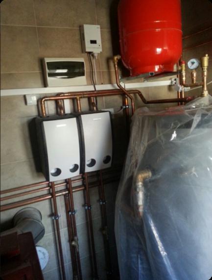

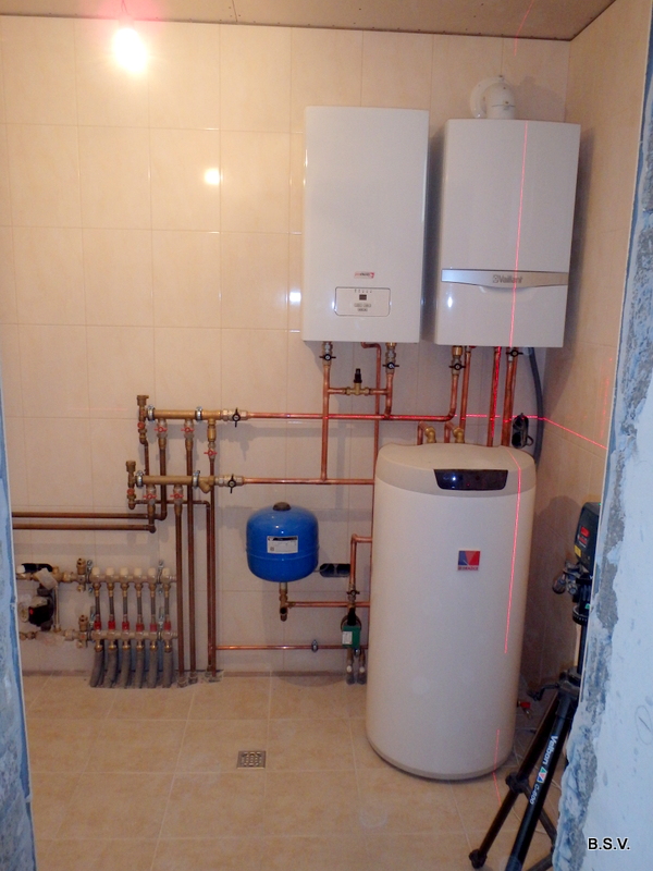

Завтра покажу фотку моєї котельні 8м2. Газовий + місце для електричного, бойлер, пульти керування, насосна група, фільтри ( по мінімуму), шафа з вентілями ( потрібно на кожному поверсі).
Я планувала, що там буде місце для деяких господарчих речей, але так не вийшло.
Впевнена, спеціалісти Вам пояснять більш професійно. Я відповіла, як споживач.
Шкодую, що не зробила котельну хоч на метр ширшою.

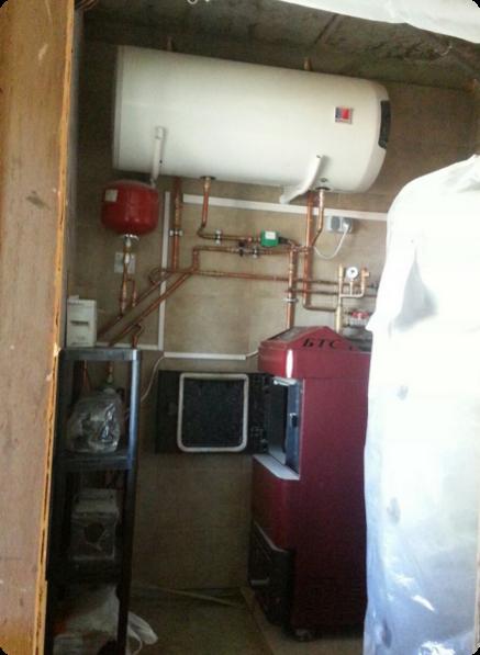

300 м.кв, тведотоп 30кВт + 1000л ТА
PA080673.JPG?gl=RU
220
P4149452.JPG?gl=RU
220
Виходить поміститься?
Я планував рознести електричний котел та газовий по різним стінам,
навісні варіанти (не знаю чи це доцільно, але, якщо не помиляюсь, відстань між ними має буть біля 1м), бойлер також на стіну, ТА відповідно на підлогу

Зачем на разные стены? нерационально
1 метр не нужен
бойлер на стену - хорошая идея. Но можно и на потолок, горизонтальный
А зачем ТА вообще?

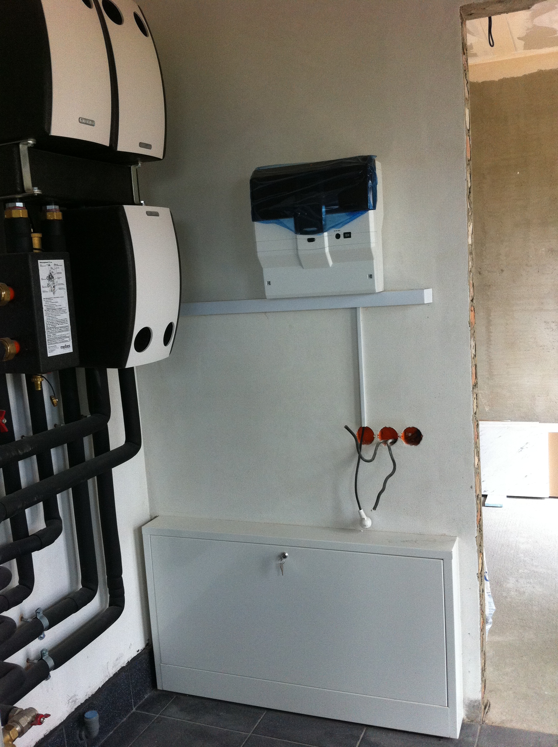

На жаль, не знайшла фото одним кадром.
Але, якщо Корні вважає, що вміститься, то значить так і є.
....Шкодую, що не зробила котельну хоч на метр ширшою.
Знали бы Вы, как об этом иногда жалеют монтажники :)
дякую, мені здається чи у Вас всі прилади на одній стіні?
я планую, на жаль, додати роботи монтажникам і по максимуму використати всі стіни, тому, можливо, мені і вистачить моєї площі

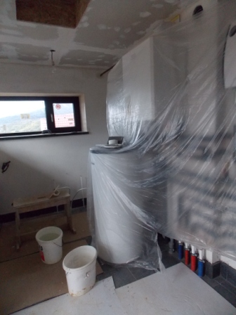

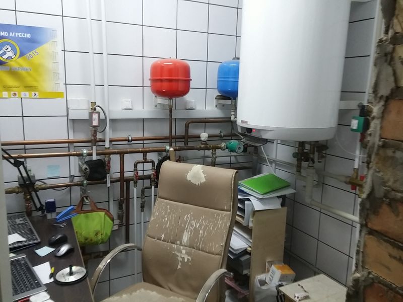

я бы добавил - если надо-всунут :) У меня 2000х2200. 704282810_20151006_2134051.jpg.bfd89b108d775243387f09d4e3a6dcf3.jpg я тут себе еще "кабинетик" оформил- романтика и тепло :) и все под контролем :)
250-жилой , всего около 500 отапливаемой.....
Пы.Сы. там где календарь- оставлено место под газовый котел......

...дякую, мені здається чи у Вас всі прилади на одній стіні?
Дело не в этом, а в том, что архитекторы НИКОГДА не понимают, что надо размещать оборудование СОЕДИНЁННОЕ трубами. И планируют помещения котельной так, что нет ДВУХ смежных стен, не разделённых проемом двери или окна.

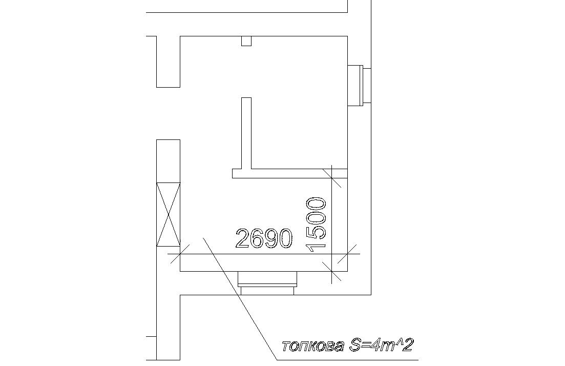

Бачок наверх, смесительный узел на его место и Вы помещаетесь в Ваши 1500 мм., только по одной стене.
