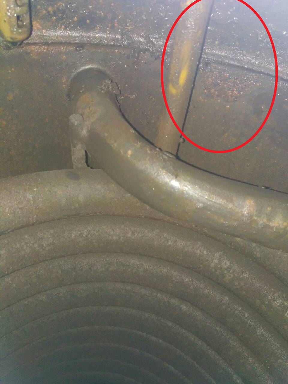

Сергей 31 Опубліковано: 18 лютого 2021 Поділитись Опубліковано: 18 лютого 2021 подозрение у меня на бойлер-может где то эмаль отлетела и он корродирует, Полотенчики на рециркуляции бывают из черного метала. По бойлеру, можно слить воду и глянуть камерой. На фото, участок бойлера со ржавчиной. 1 Посилання на коментар Поділитися на інших сайтах More sharing options...
