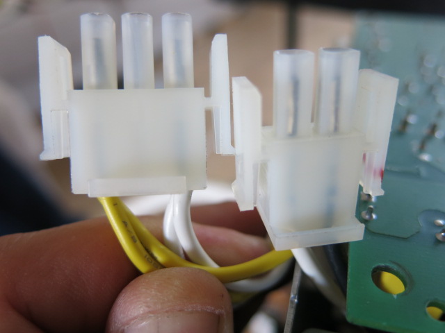

Слободарий Опубліковано: 2 жовтня 2015 Поділитись Опубліковано: 2 жовтня 2015 (змінено) Пытаюсь подключить Smart UPS 1500 (Линейно-интерактивный, на 24В, черный) чтобы зарезервировать маломощное электропитание для всей квартиры. Пытаюсь подключить по трем проводам (не считая заземления). На входе бесперебойника есть черный и белый провод. На выходе бесперебойника - желтый и белый. Путем замера разности напряжений выяснено, что белый на входе соответствует белому на выходе. Вход и выход фазы подсоединены к черному на входе и желтому на выходе. Нулевой провод подсоединен к белому на ВЫХОДЕ (так удобней паять было). Проблема: Бесперебойник не видит сети. Работает от батарей все время. В выключенном состоянии аккумуляторы заряжает. При подключении нулевого провода на вход сеть видит. Но при переходе на батареи на выходе ничего нет, хотя он и работает. Вопрос: Есть ли способ использовать одну точку для входа и выхода, или только коммутировать оба провода? Просьба отозваться тех, кто делал такое или знаком со схемой данного девайса. Змінено 2 жовтня 2015 користувачем Слободарий Посилання на коментар Поділитися на інших сайтах More sharing options...
4587derek Опубліковано: 2 жовтня 2015 Поділитись Опубліковано: 2 жовтня 2015 входной разём в плату - 1 фаза , 2 -ноль. выходной разём с платы - 1-фаза, 2 и 3 - ноль. ноль можна делать сквозной. но я к примеру подключил через штатные разёмы и вся проводка после УПСа двухпроводная и не имеет контакта с сетевыми проводами. УПС может и сломатся, тогда разёмы вытащил и воткнул второй или напрямую, также слева внизу задней стенки упса есть место для разёма АКБ, нужно только в задней стенке прорезать прямоугольное отверстие, и можна подключать акб внешне. Добавлено через 2 минуты ноль входа соеденить с нолём выхода. и туда подключить общий ноль. 1 Посилання на коментар Поділитися на інших сайтах More sharing options...

Слободарий Опубліковано: 2 жовтня 2015 Автор Поділитись Опубліковано: 2 жовтня 2015 входной разём в плату - 1 фаза , 2 -ноль. выходной разём с платы - 1-фаза, 2 и 3 - ноль. ноль можна делать сквозной. но я к примеру подключил через штатные разёмы и вся проводка после УПСа двухпроводная и не имеет контакта с сетевыми проводами. УПС может и сломатся, тогда разёмы вытащил и воткнул второй или напрямую, также слева внизу задней стенки упса есть место для разёма АКБ, нужно только в задней стенке прорезать прямоугольное отверстие, и можна подключать акб внешне. ноль входа соеденить с нолём выхода. и туда подключить общий ноль. Наверное, так и нужно сделать. Только побаиваюсь сделать КЗ трансформатору при срабатывании AVR при замыкании не тех проводов. При правильном напряжении в сети это не выявить. И не потеряется ли часть функционала при замыкании? Как определить где ноль, а где фаза? У меня оба разъема на два контакта. Посилання на коментар Поділитися на інших сайтах More sharing options...

4587derek Опубліковано: 2 жовтня 2015 Поділитись Опубліковано: 2 жовтня 2015 У меня оба разъема на два контакта. Миниатюры Нажмите на изображение для увеличения Название: IMG_2390.JPG Просмотров: 2 Размер: 74.6 Кб ID: 463892 слева на три с права на два, смотрите цыфры на разёмах, возле пинов. Что, категорически запрещено при схеме заземления ТТ. у смарте такое предусмотрено , когда он американец, ноль проходит сквозняком, у европейца два реле, разрывают фазу и ноль. В розетке без заземляющего штиря (не двух скользящих контактов РЕ а именно штиря), поодключение фазы и ноля не регламентировано, ибо вилку можна воткнуть как угодно. Только побаиваюсь сделать КЗ трансформатору при срабатывании AVR при замыкании не тех проводов. При правильном напряжении в сети это не выявить. И не потеряется ли часть функционала при замыкании? работа АВР не затрагивает нейтральный провод. 1 Посилання на коментар Поділитися на інших сайтах More sharing options...
4587derek Опубліковано: 23 жовтня 2015 Поділитись Опубліковано: 23 жовтня 2015 может кому пригодится, как раз есть разобранный смарт чорный, вход чёрный провод - фаза белый провод- ноль выход жолтый провод- фаза белый провод - ноль. на американских розетках, возле клем написано : гарячий провод (фаза) и белый провод (ноль). Посилання на коментар Поділитися на інших сайтах More sharing options...
