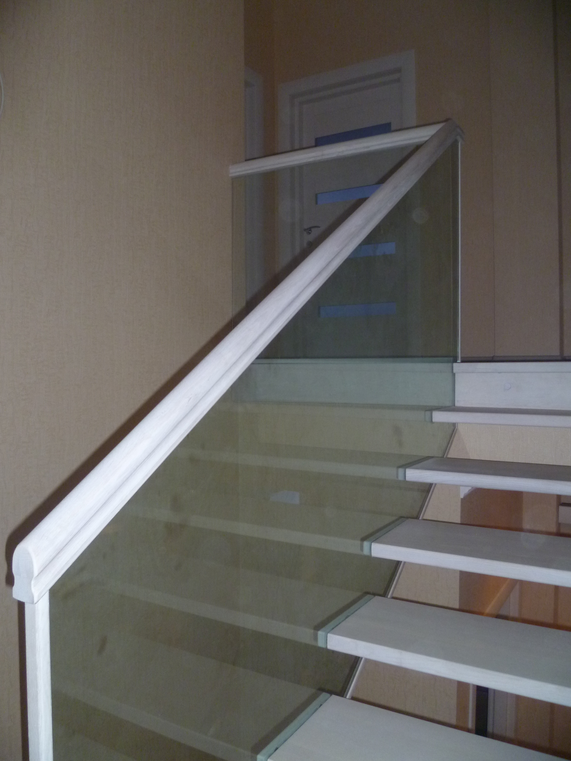

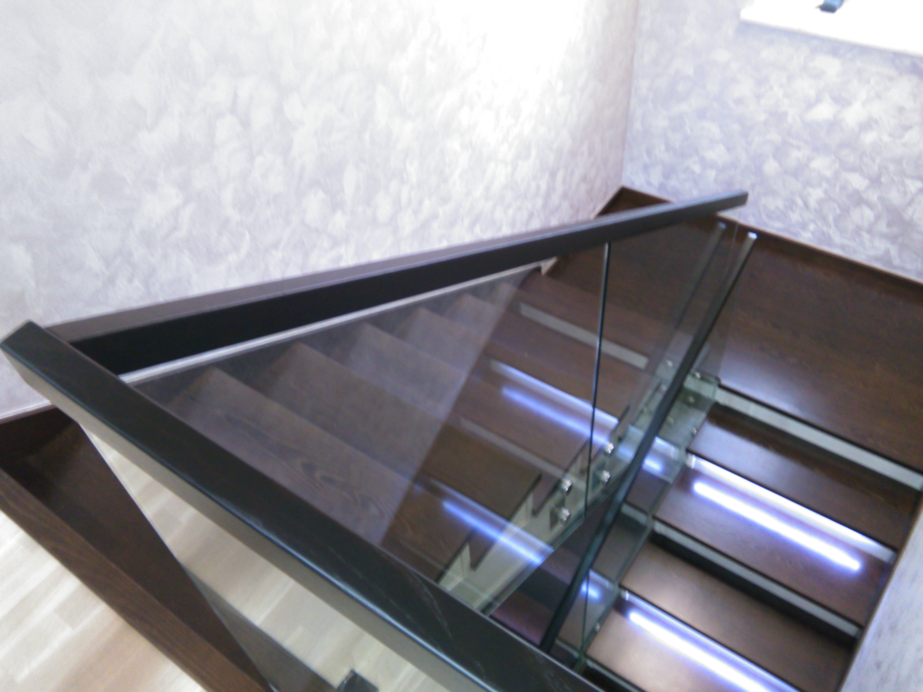

Вот последние перила из нержавейки и стекла.
Здесь стекло использовано как заполнение, а несущая основа- нержавеющая труба.
В вашем случае поступать по-другому я бы не рисковал. Геометрия лестницы такова, что боковая нагрузка приводит к сильному излому перил в основании (консоль без упора в стену).
Может я ошибаюсь, но на первой фото не стекло а поликарбонат. Он не только сотовый бывает.
Хорошее замечание. Фото брал отсюда
www.architonic.com/aisht/mp-apartment-burnazzi-feltrin-architetti/5102315?utm_content=buffer8ec38&utm_medium=social&utm_source=facebook.com&utm_campaign=buffer
Теперь бы разобраться стекло ли?!
Второй вариань просто метал в минимализме черный матовый, но стекло + нерж как на фото мне не очень нравится
Оргстекло мутнеет со временем. Хотя если брать уже колерованный то может не так заметно будет. Вес у него поменьше чем у стекла, прочность выше (при тех же размерах), безопаснее само собой.

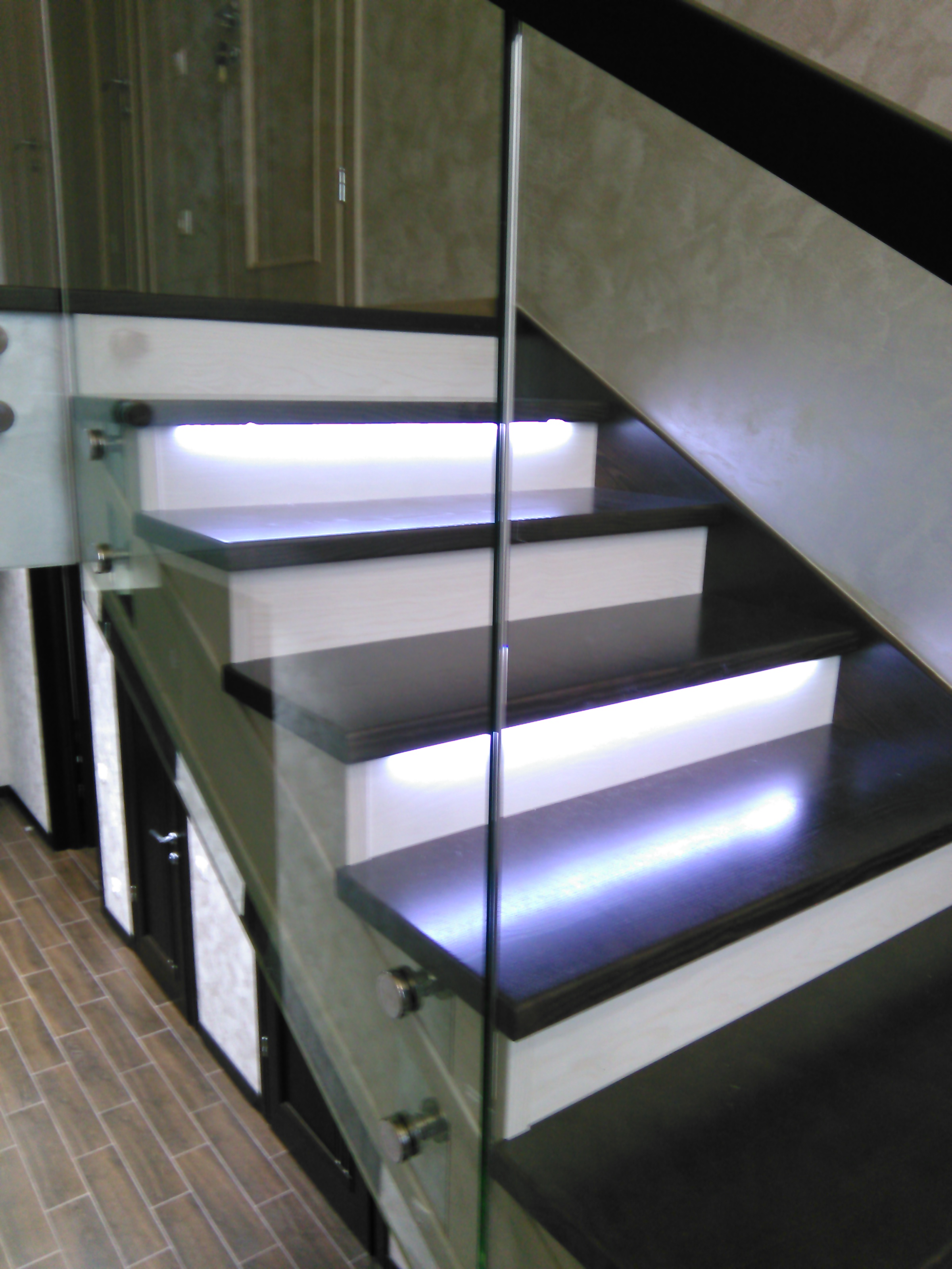

стекло нужно брать 10ку каленку, за сатином определенный уход нужен. стоимость цельностеклянки в пределах 40-50 тыс.
picture.php?albumid=6721&pictureid=77454
picture.php?albumid=6721&pictureid=77453
недавно сдали объект на ахматовой обошелся в 55тыс

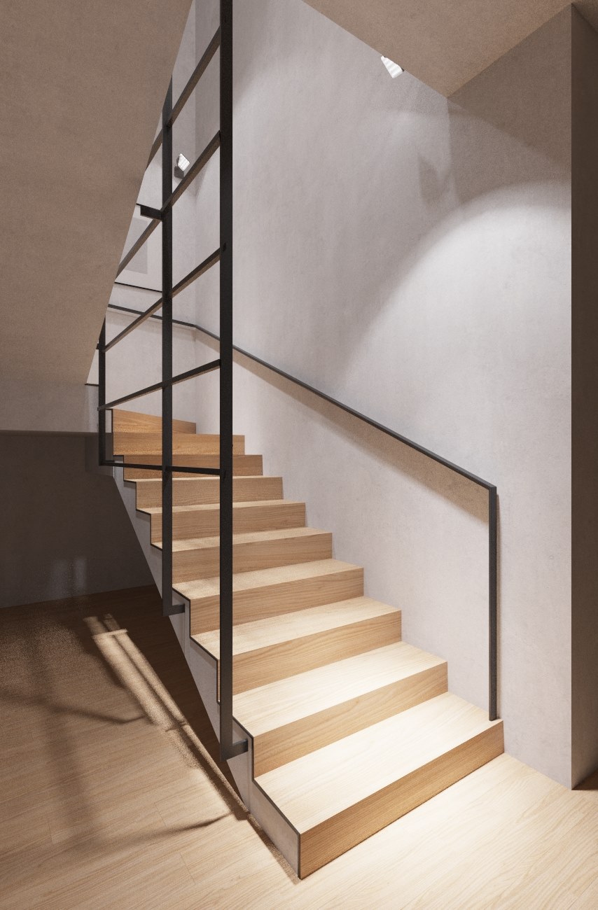

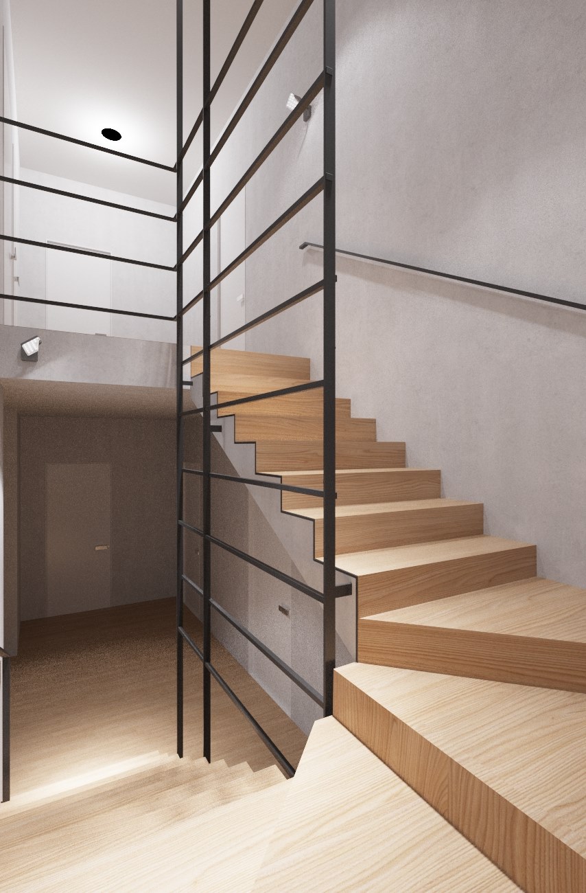

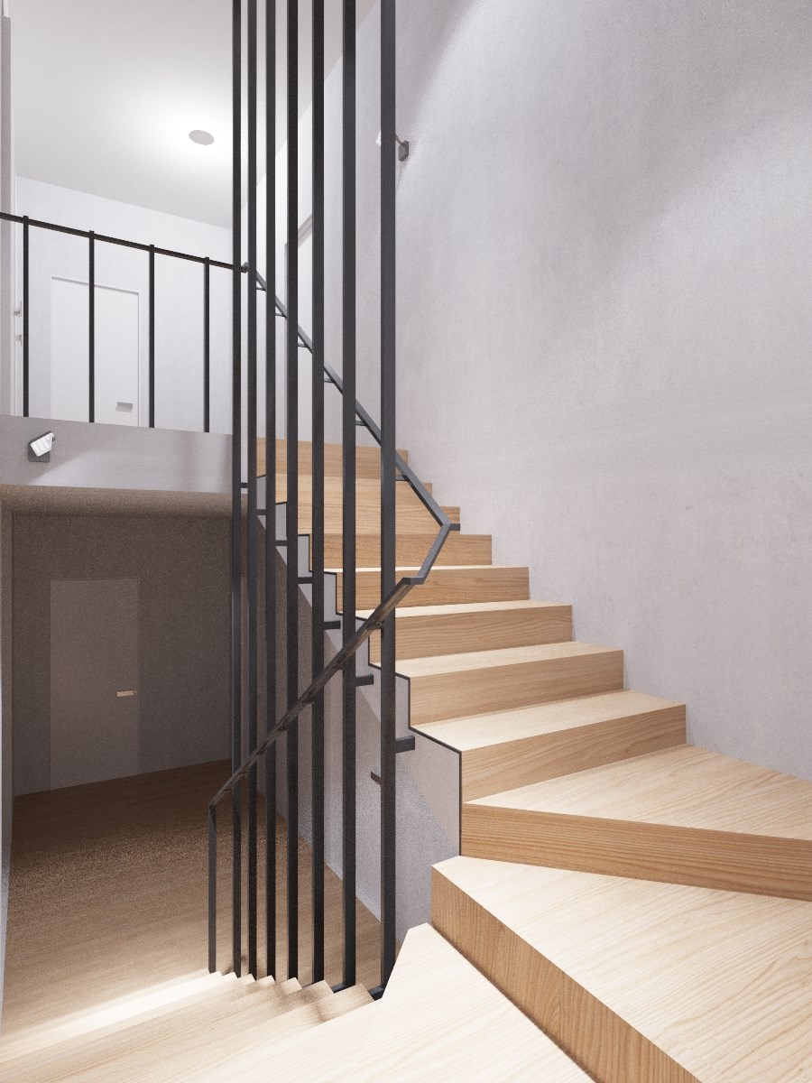

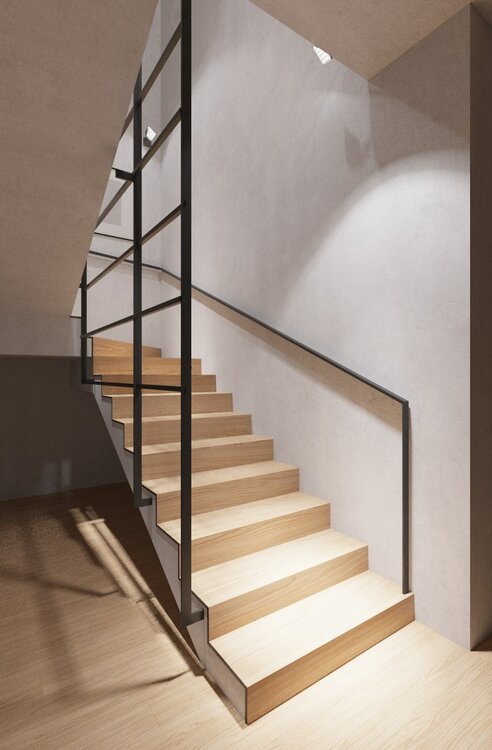

Посмотрел я то что делают у нас и как делают в Италии например и пришел к решению отказаться от стекла, так как это будет или сильно дорого или ужасно
Есть 2 идею - метал и дерев рейки.
На рисунках 3 варианта (2 варианта металл 1,3 и дерево 2й) - какой красивее? спасибо за мнения
пс ну и кто может такое сварить - в личку
Дерево конечно красивее, но дороже и геморойнее.
Из металла любой сварщик сделает, там ничего такого нету.
Детей не будет в месте обитания, я так понимаю? Там где металл там и взрослый пролезет в дырки.
Ничего сложного в дереве не вижу. Проще, чем сварка, если «умеешь готовить».
Для заказчика геморойнее, а не для исполнителя. Металл привезли, наварили, покрасили и готово.
какой красивее
метал красивей, но учтите расстояние между прутьями не должно быть меньше 150, т.к. ребенок легко может вылететь

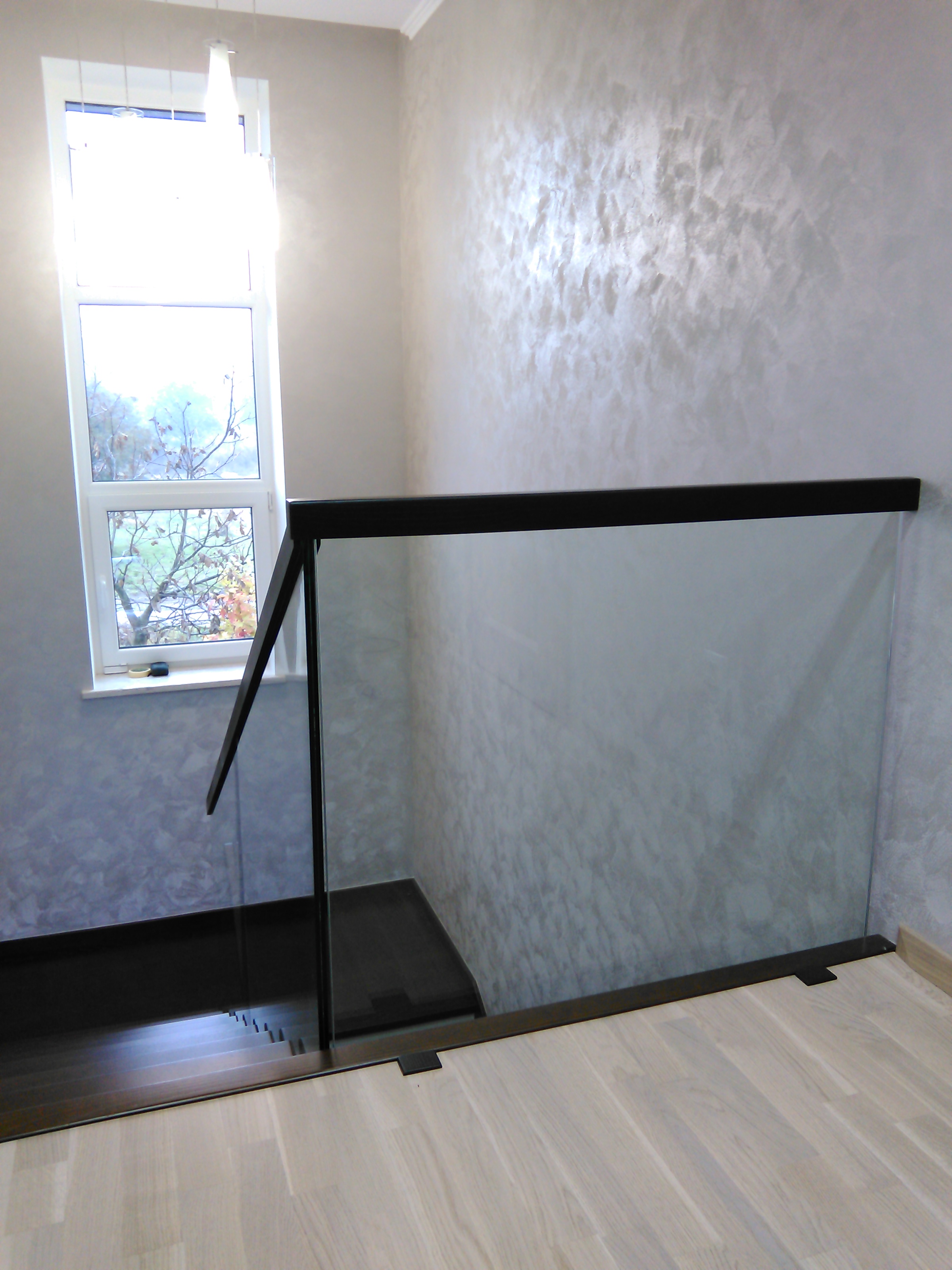

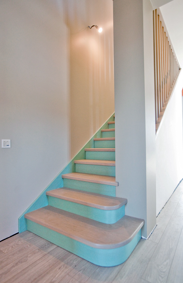

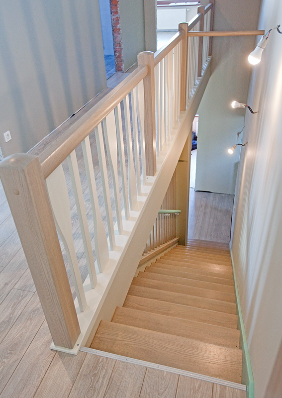

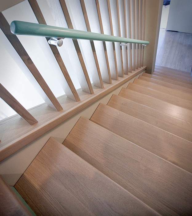

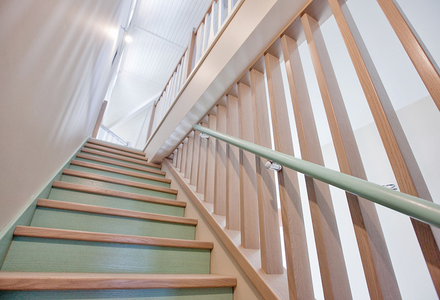

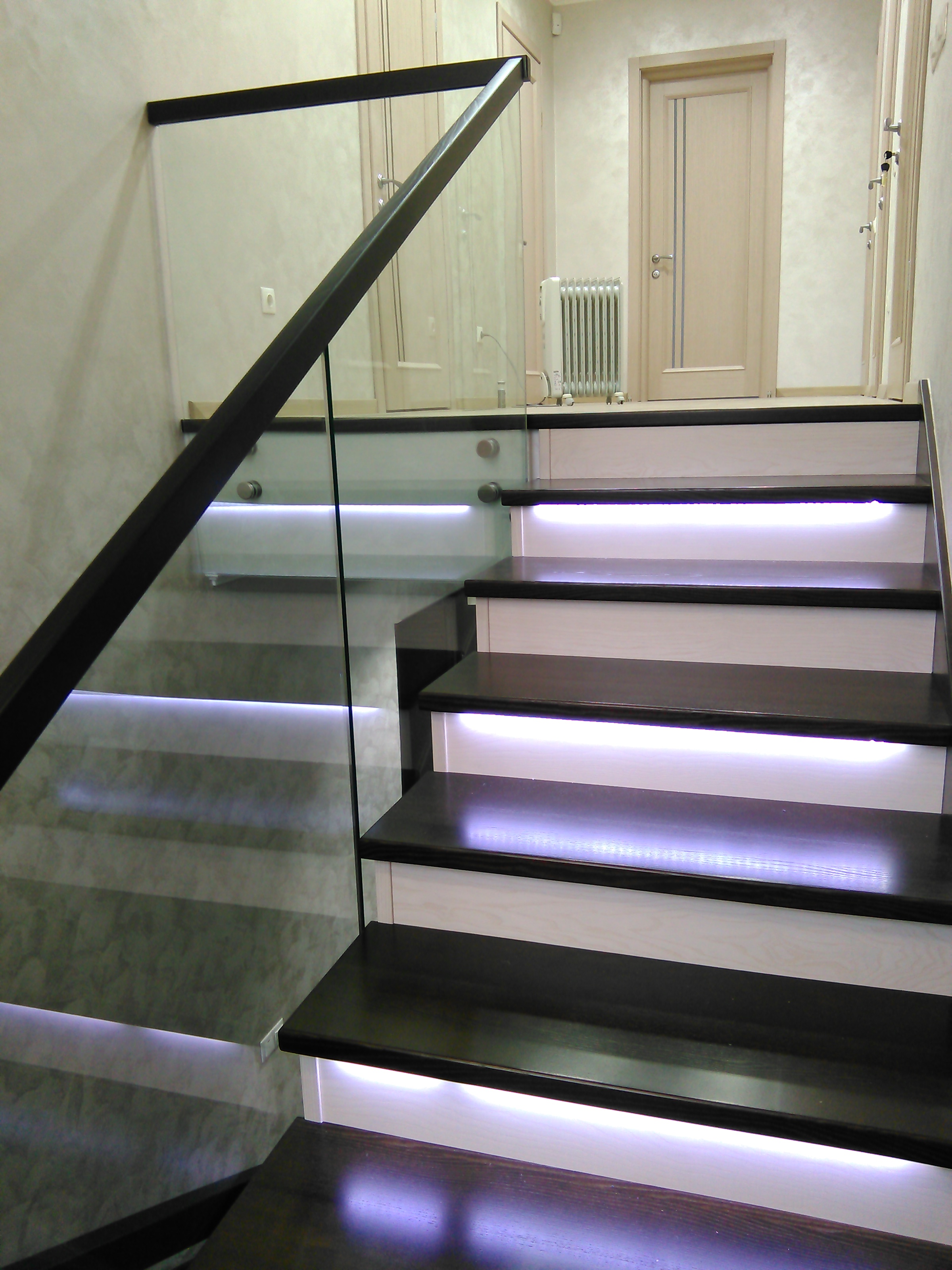

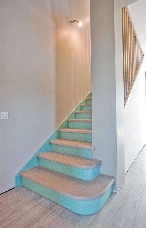

Добрый вечер! На днях сдали обект со стеклом. Мы делали деревяную часть лестницы , а другие ребята стекло. В общей сложности лестница в 4-и марша стала чуть больше 100 тис. Фото прикрепил ниже. Также для наглядности прикрепил фото как мы делали ограждение с деревяных реек, правда не совсем так как у вас на фото , но зато есть с чем сравнить и посмотреть как оно выглядит в живую.

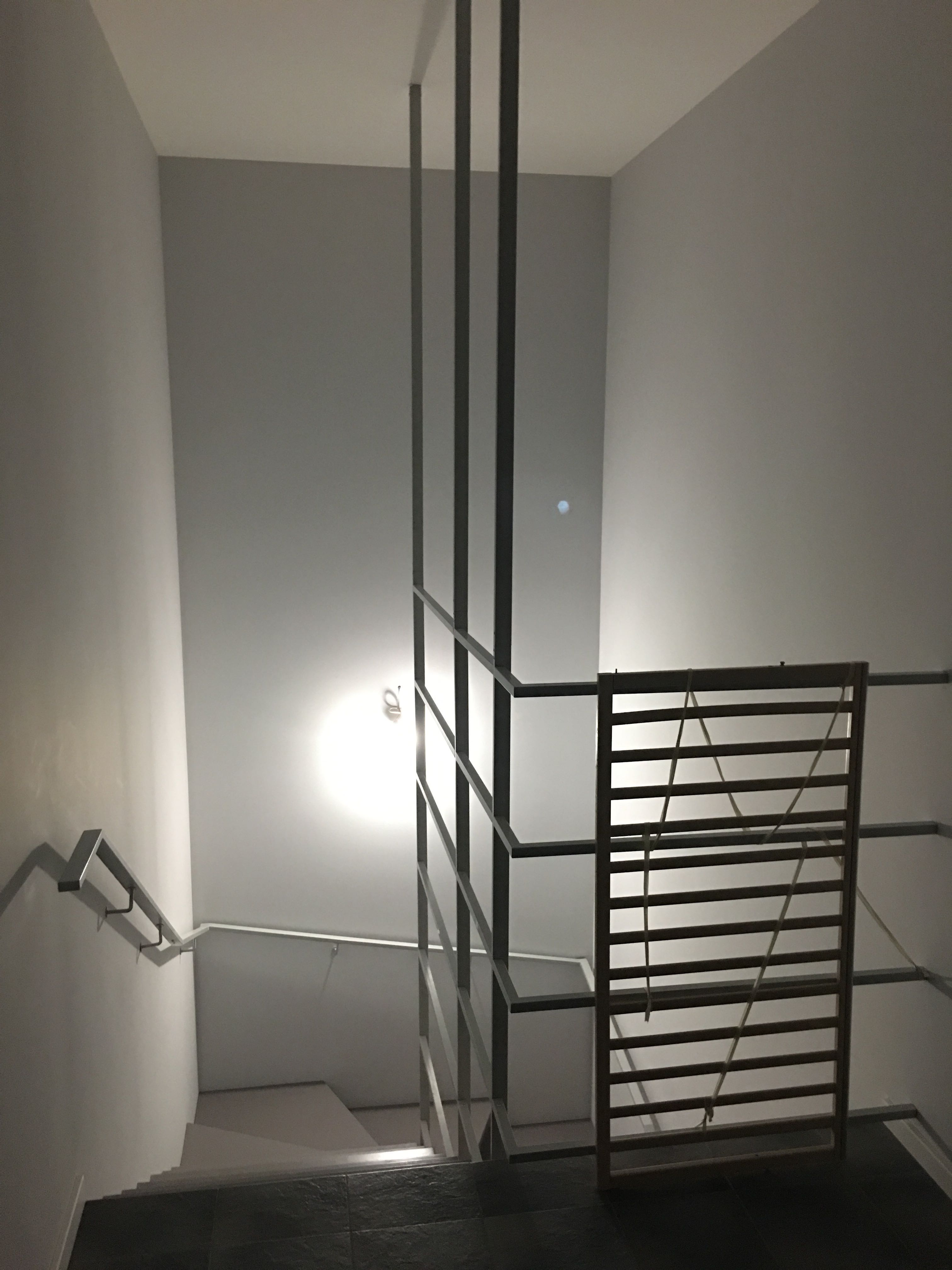

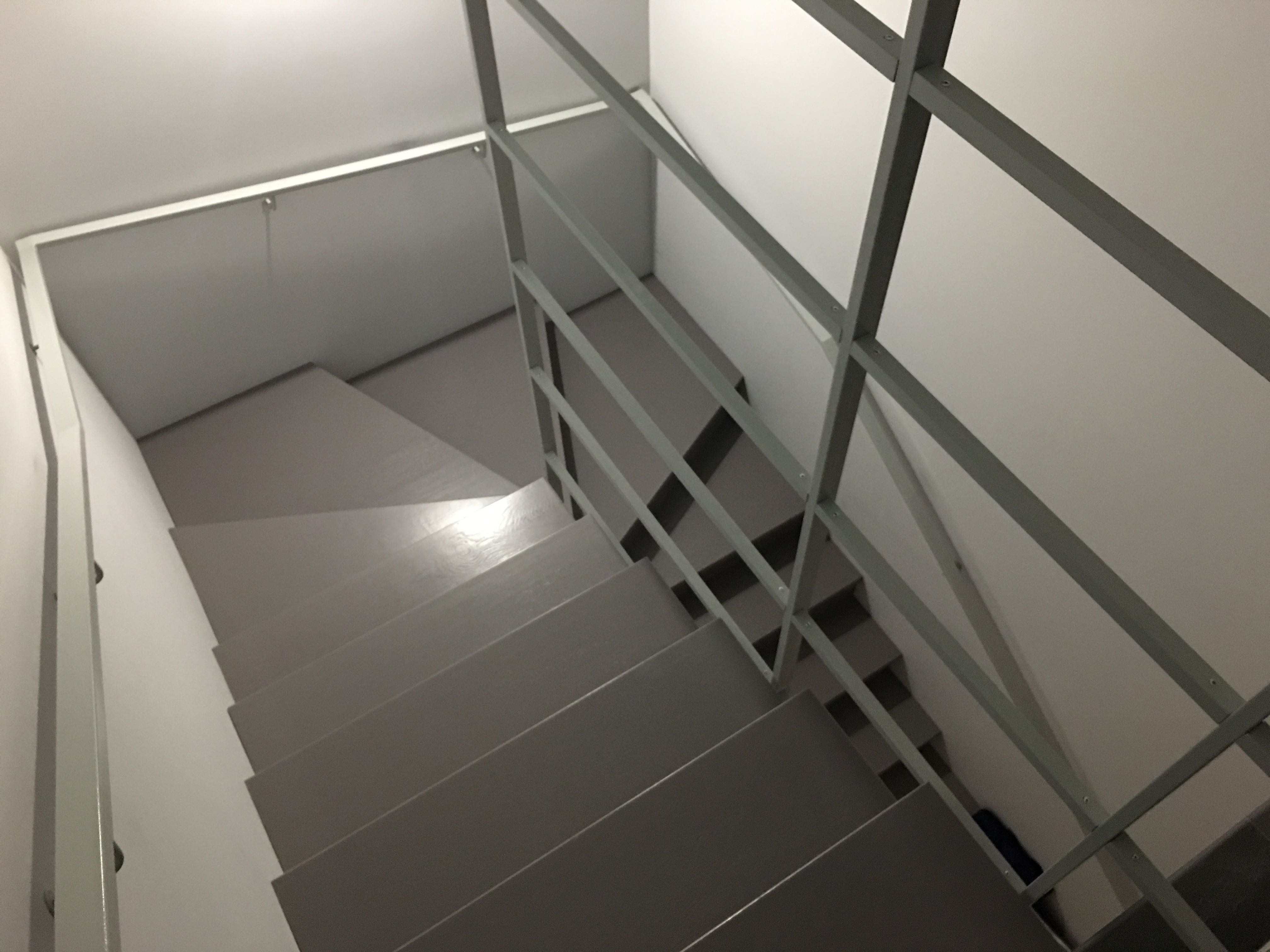

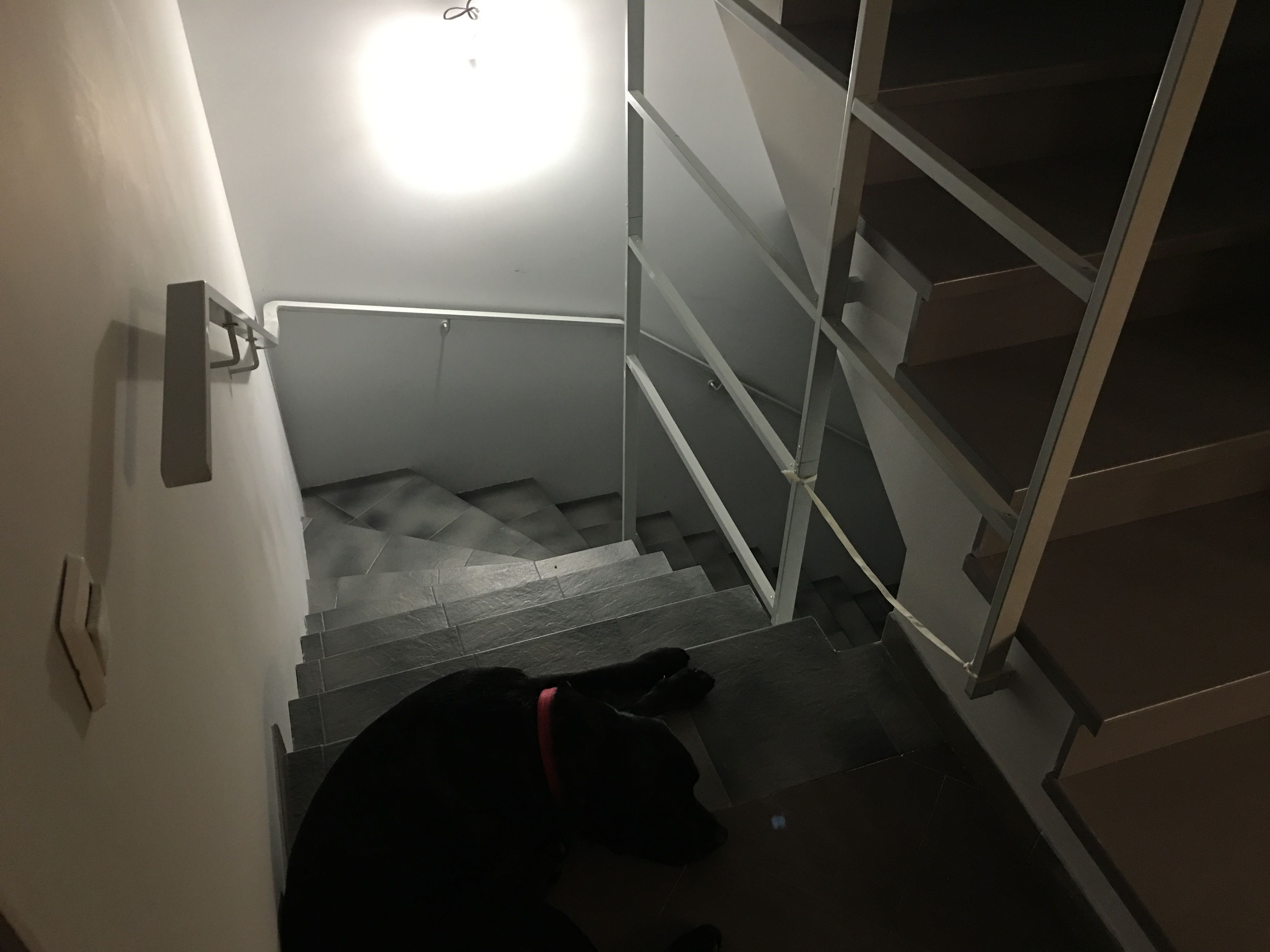

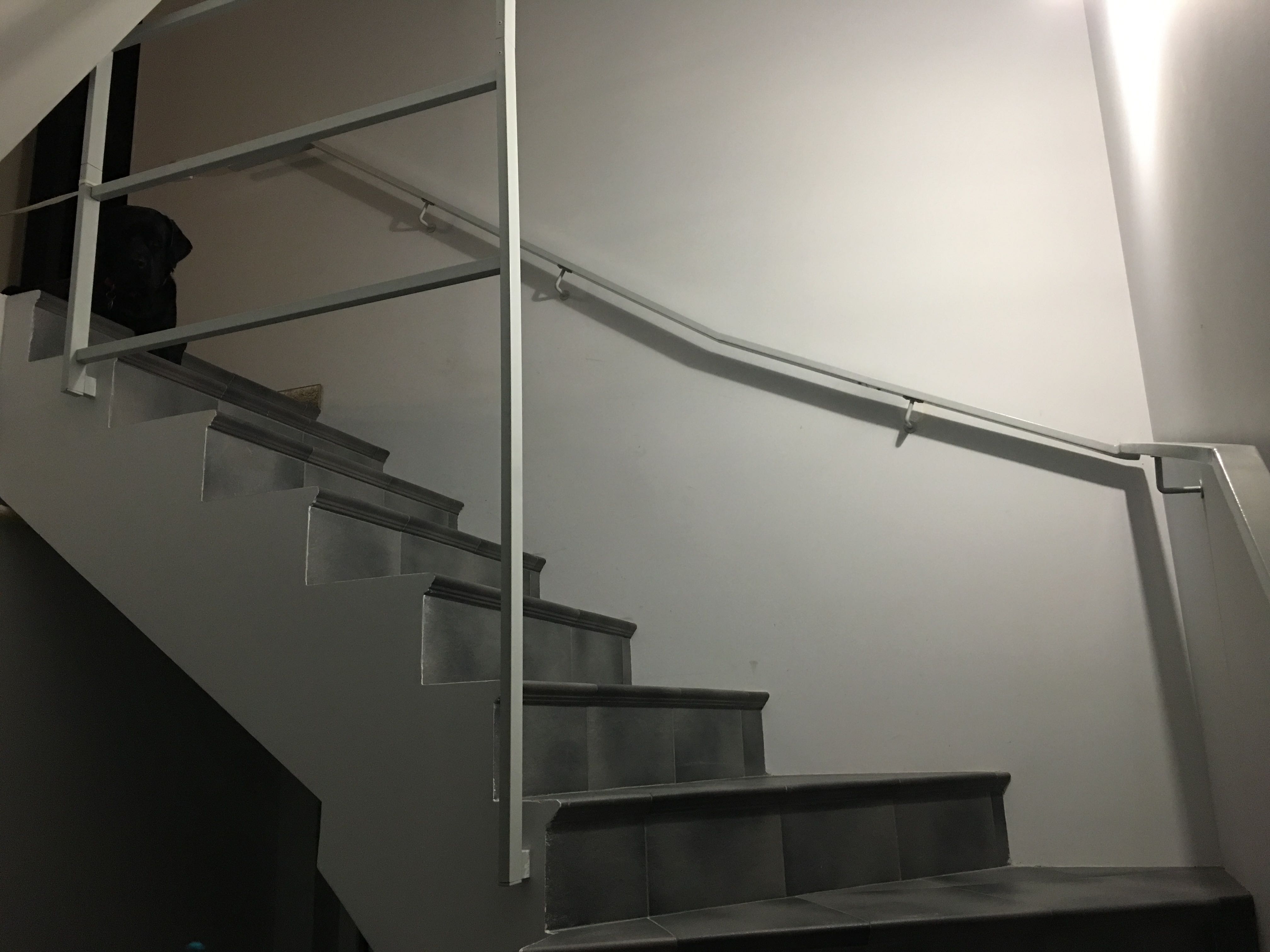

моя антикризисная лестница
перила 10,000 грн метал покраска
деревянные элементы с 1го на 2й - 10 000
установка деревян элементов 10 000
каркас бетон (давно)
плитка на цоколь и укладка итак все знают
на временную зашиту для 3х леток не обращать внимание
еще не подкрашено финально
я все к тому что мне рисовали >70 000 бюджет лестницы думаю с плиткой вложился до 40 000
чертежи перил дарю! )
