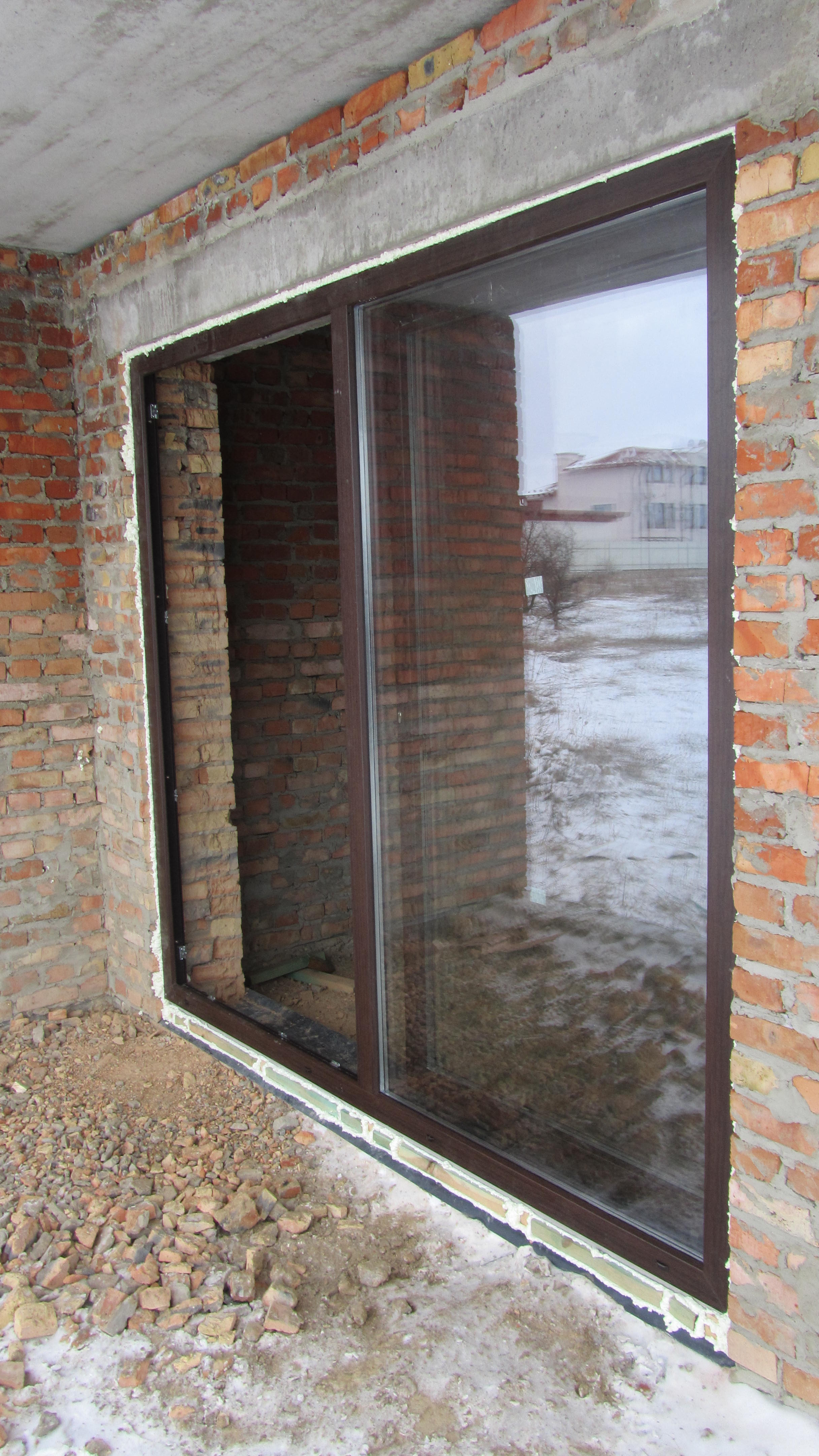

Добрый день! Какой у Вас размер проема под раздвижными дверями? Как это все работает?
2570 ширина 2370 висота

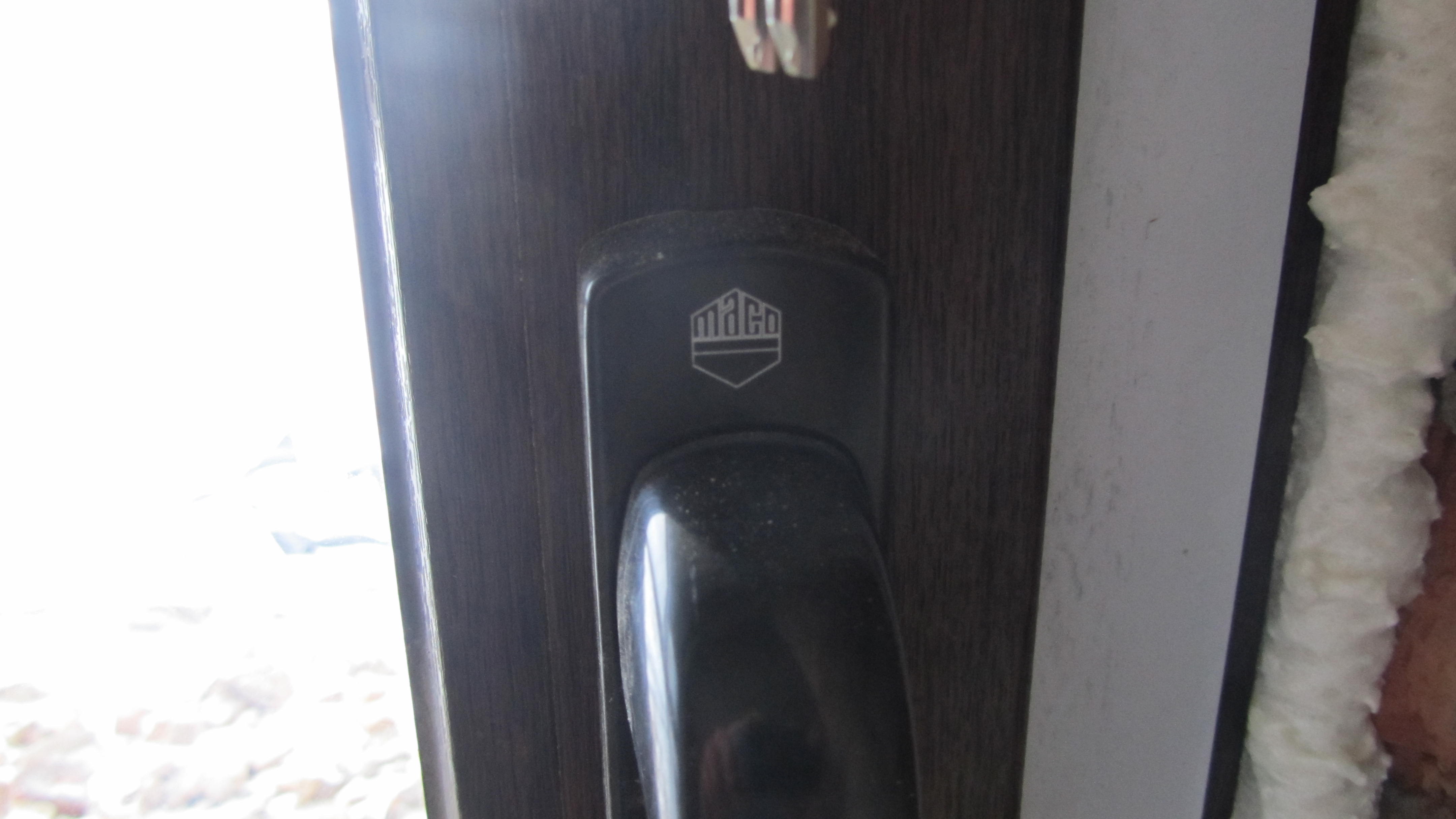

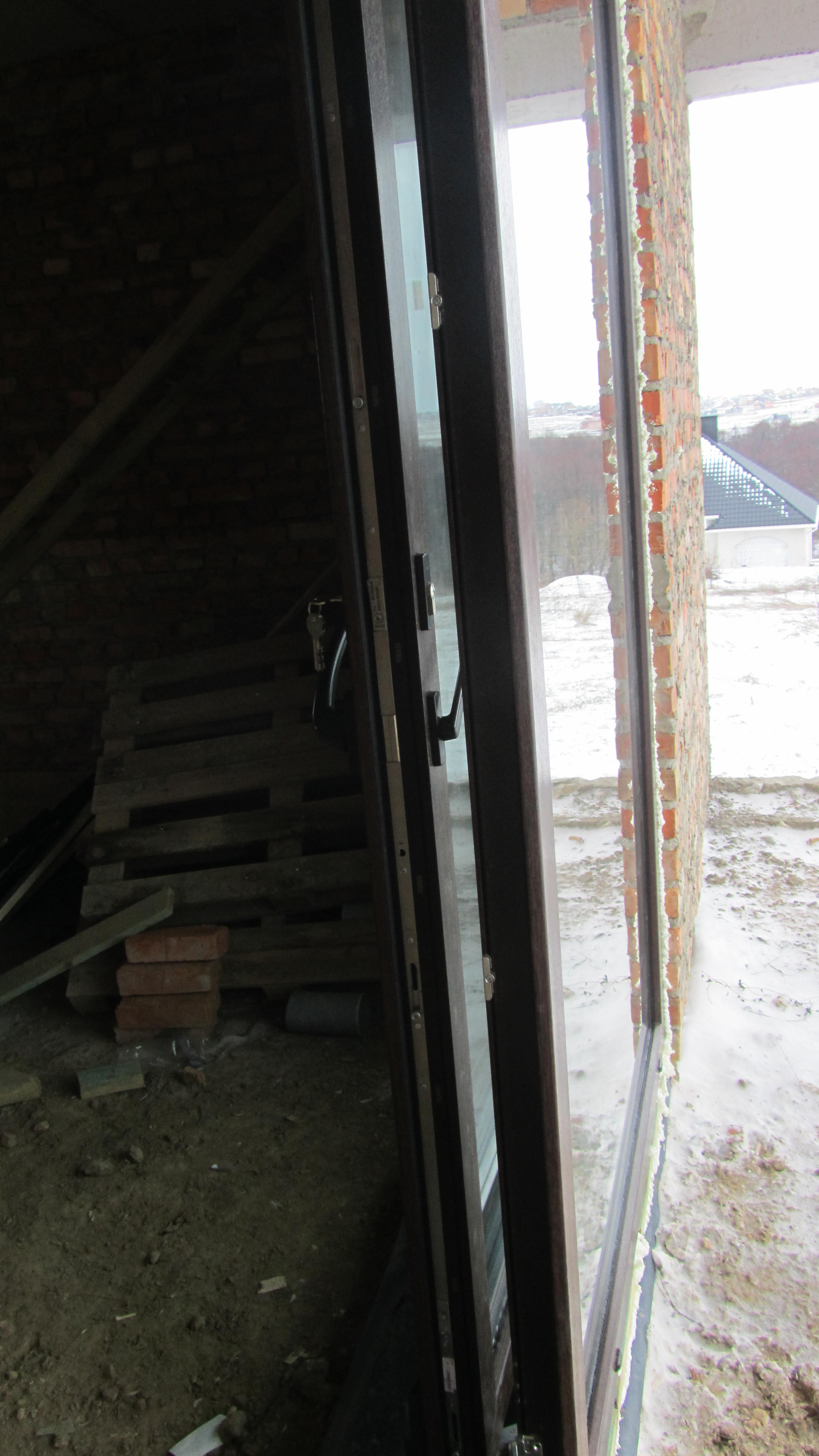

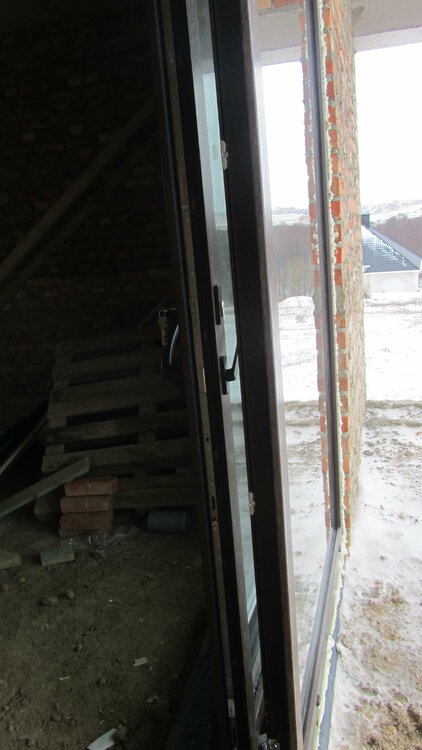

Працює так:
1. Повертаєм ручку, відхиляється верх.
2. Повертаєм ручку, відхиляється низ.
3. Відсуваєм в строну
Роботою фурнітури задоволений, працює добре. На виставці пробував роботу такої системи не сподобалось. Можливо там була інша фурнітура, у мене МАКО.
Были ли другие варианты?
Були дорожчі за кордоном із дерева, і гармошка в Україні. Більше із теплих варіантів не знайшов.
Ограничения по размерам есть?
У мене перевищення по заскленню на 5%. Ніби можна склити однокамерним склопакетом, більші вікна.
Как плотно все прилегает? Не тянет от двери?
Прилягає так само як пластикове вікно...

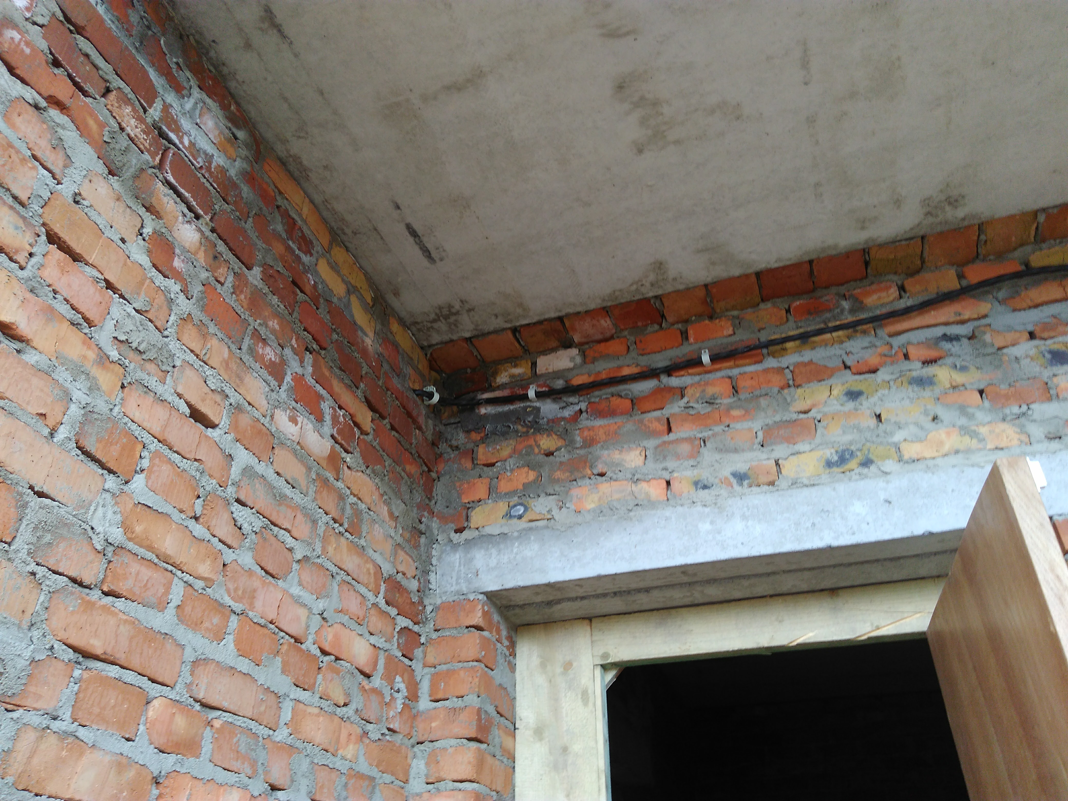

Промалював\проміряв і купив кабель для будинку.
По кімнатам буде 2 контура на світло і на розетки. Відповідно по два автомата. Плюс лінія на бесперебійне живлення відеоспостереження\інтернет\насос опалення ТПК. Також буде лінія під генератор. На кухні окрема лінія на духовку\плитку\холодильник\кондиціонер. Окрема лінія на зовнішнє освітлення по кутам будинку + таймер, датчик освітлення. У місця де буде ТВ підведеться інтернет\коаксіал для супутника.

Не знаю чи ціна нормальна, не моніторив аж так ціни. Просто взяв у гарних знайомих. Кабель гостований, і відповідає січенню. Цей самий кабель, тільки "базарний варіант" буде коштувати на 15-17% меньше.
3*1,5 320м по 10,55грн
3*2,5 340м по 16,16грн
коаксиал 80м по 7,43грн
UTP 4х2х0,5 205м по 6,11грн Взяв бухту 305м , думаю не пропаде :)
2* 2*0,22 фтп для чого використовується?
Це UTP 4х2х0,5 Використовується для інтернету\відео\сигналізація
Я думав для інтернету потрібно 8 жильну виту пару?
У цьому кабелі є 4 витих пари, тобто 8м жил. На 100мбіт використовується лише 4 жили. 4 або для 1000мбіт, або для подачі живлення по кабелю.
В мене є 4 жильний, 2 пари , можна розкидати по хаті до інтернет розеток?
Это не то кабель 0,22 сечением, что вы описывали в соседней теме?
Он не годится. Витую пару на 4 жилы можно. Но лучше положите 8 жил (4 пары). Мало ли что потом захочется. 1 гиг запустить лет через 5-10, например. :)
Ftp 2*2*0.51 cat 5e в мене, думає піде на інтернет 100%.
Він підійде, але це не по технології. Краще візьміть 8ми жильний. 2грн переплати за метр. А той що маєте використайте на сигналізацію, чи продайте.

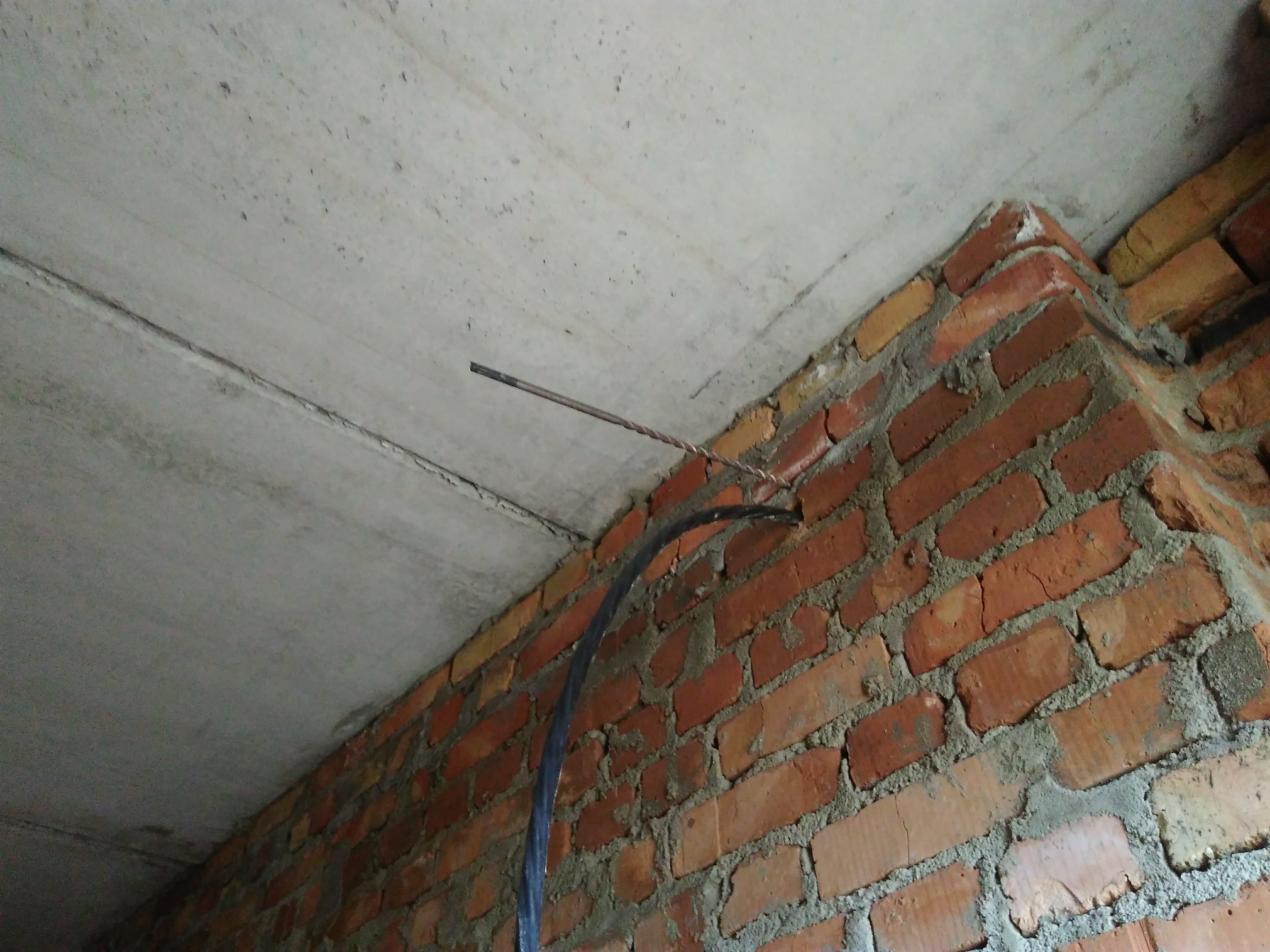

Провів кабель від лічильника у дім.
Вітаю з відкриттям сезону. Я вже скучив за будівельними темами, політичні вже набридли. Нарешті буде що почитати. В себе сезон відкрив ще 2 тижні назад.
Який провід на вводі? 4 квадрата? Яке планується опалення? В мене можливо буде електроопалення, на котел 5*4мм завів. В будинок вже заведено 10кВт (тобто під провід 4мм), думаю собі кинути ввід 6 мм, тоді можна буде докупити потужності і не думати що буде коли одночасно ввімнуть плиту, духовку і котел. Наприклад на НР, чи на день варення старшої дочки взимку.

Наскільки памятаю то 5х5

У мене 17Кват думаю вистачить 5 вводу (хоча я не впевнений що у мене 5х5, може більше, поміряю скажу). Но Таким кабелем підключені станки 15Кват і пікова не меньше 50Кват, кабель у температурі не міняється. Змінено користувачем kvintich

ВВГ? А то я не можу знайти 5 мм перетин. Є або 4, або 6. 4 мені замало.

Так
