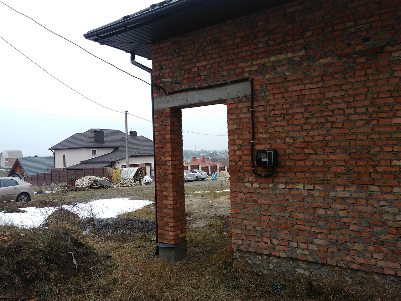

На будові в нас роботи припинили, чекаємо проведення 17Кват електрики . Оплаченого ще 07.10.16 ще 10 днів і можна буде із РЕС вимагати пеню :(

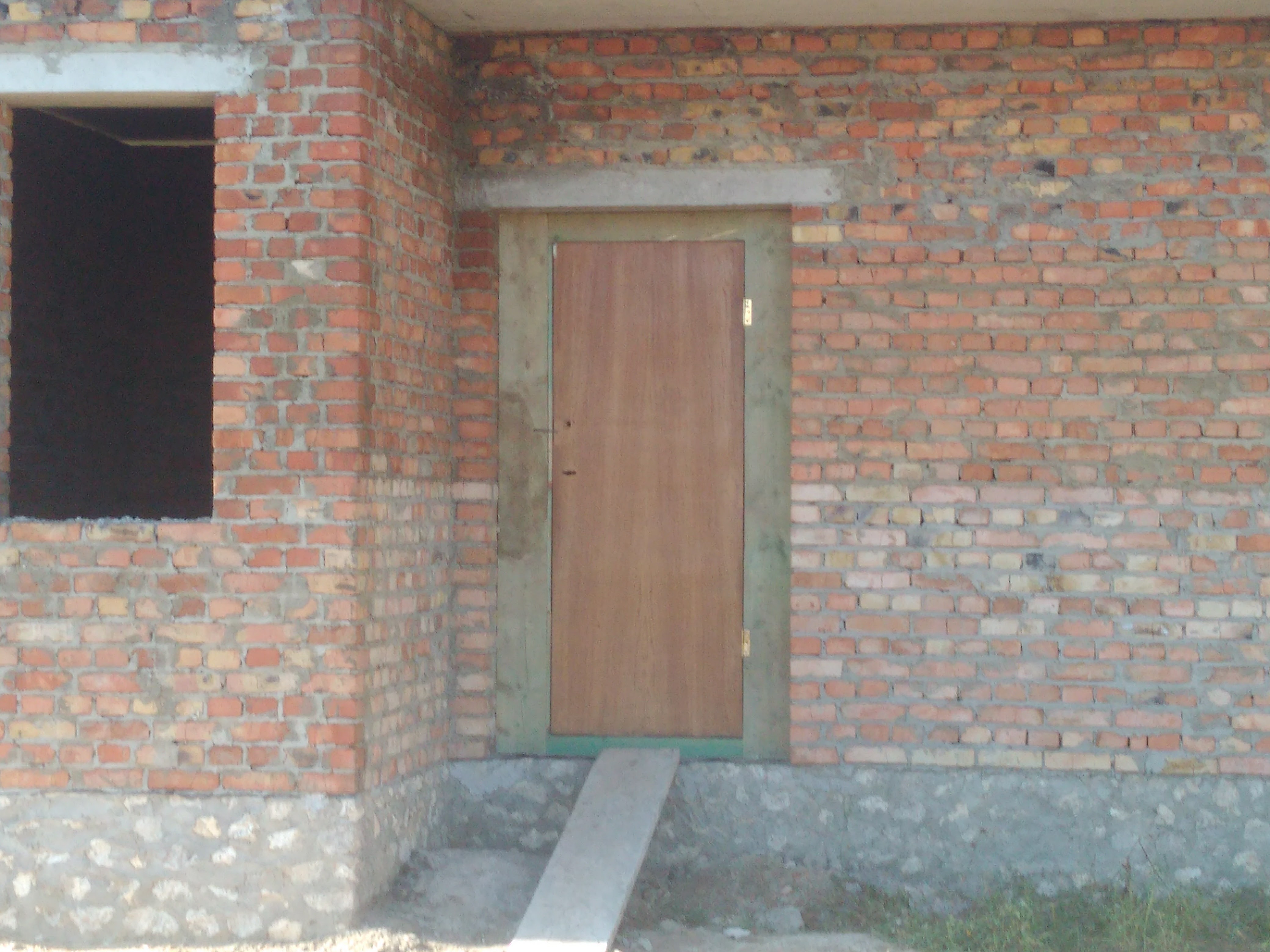

Двері вже вставили :)
Не такі вони дурні, як може показатися, за 9 днів вони можуть просто попросити Вас прийти підписати новий договір з новою датою і все
Три рази підписував "продльонку", по 2 рази на тиждень був на зв'язку з колцентром і виконавцями з обленерго. Після прострочки в +3 міс сказав, що більше нічого підписувати не буду і буду готувати документи до суду.
Після цього сталося диво, чи то так співпало...
Вулицю електрифікували за 1 день, протягнули пів кілометра дроту на новеньких стовпах, перед цим зробили просіку в молодому лісі. Ще 2 тижні докучання інженерам та інспекторам з місцевого РЕМу і я таки отримав договір і фактично саме підключення.
Три рази підписував "продльонку", по 2 рази на тиждень був на зв'язку з колцентром і виконавцями з обленерго. Після прострочки в 3 міс сказав, що більше нічого підписувати не буду і буду готувати документи до суду.
Я коли свій коментар вище писав, тебе і згадував :)
Гарна хатинка! Чимось мені нагадує мою.. Бажаю скорішого завершення і заселення!
Так я не збираюсь піписувати нічого, і так вже 2р їзджу. І по грошам вийшо 3500 за 1Кват. Для початку напишу скаргу на генерального директора...
Можете мене привітати, приїхавши до підрядника РЕС, який вже прострочив строки. Я виявився перший у списку на підключення. І вже через 2 години коробка із лічильником і автоматом на 40А висіла на стіні.
Тепер залишається провести дріт в дім, зробити заземлення, опломбувати, і радуватись :)
