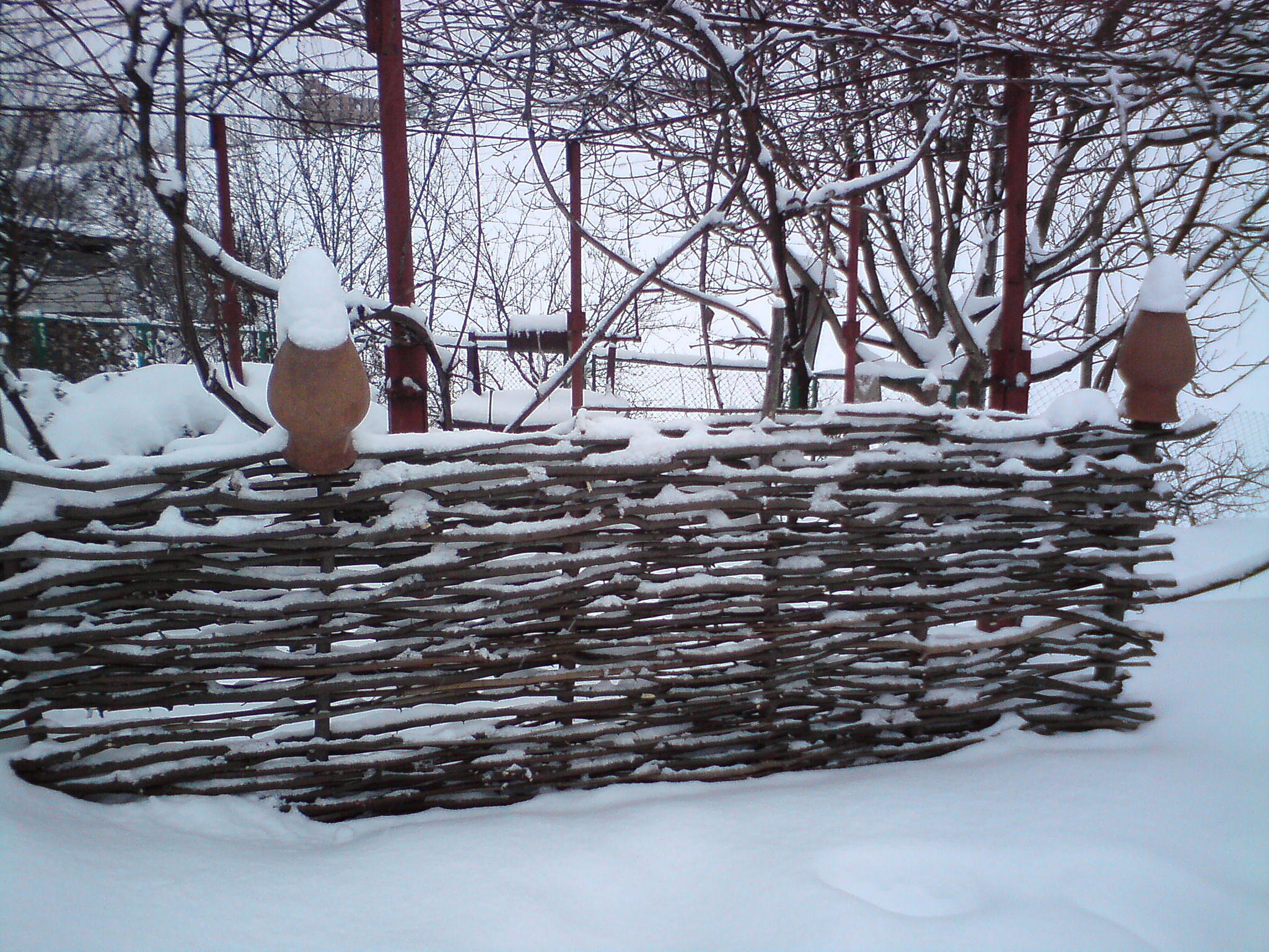

Mad Опубліковано: 17 липня 2009 Поділитись Опубліковано: 17 липня 2009 Требуется помощь зала. Кто умеет плести заборы из лозы, типа такого: nataliya.kiev.ua/?lang=ua&id=7116 Просьба поделится секретами производства такого заборчика. Посилання на коментар Поділитися на інших сайтах More sharing options...
Darkdwarf Опубліковано: 17 липня 2009 Поділитись Опубліковано: 17 липня 2009 ыть... а что тут сложного то??? это обычный плетень и на фотке видно по моему в деталях как он делается... допустим у вас толстый ивняк - лоза - ну пару см в диаметре и метра 3 длинной - забиваете не глубо в землю столбики - основания - в народе - дрючки!!! в линию - сантиметров так через 40 друг от друга - и потом - смарели програму автопарк - там тесты любят проводить - типа змейка - меж конусов - вот так как ехала машина так и вы по очереди прут перекладываете - в итоге если у вас 6 столбиков - то прут на трех (через один) будет на лицевой стороне столбика - а на остальных трех - (которые через один) - на тыльной стороне.... следующий прут ложите зеркально предыдущему, чтобы на трех предыдущих лицевых - прут лег по тыльной стороне... На фотке видно хорошо технику плетения... жесткость забора определяется сечением прута и расстоянием меж дрючками - основаниями.... Успехов!!! Дрючки лучче далть повыше - на них еще баняки та глечики мона повішати )))) Хай щастить!! Посилання на коментар Поділитися на інших сайтах More sharing options...

Darkdwarf Опубліковано: 24 липня 2009 Поділитись Опубліковано: 24 липня 2009 хы... заготавливать - ну наверное всетаки зимой, чтобы меньше было сока... хотя, помоему забор можно переделывать раз в лет в 5 - да и это наверное самый ремонтнопригодный забор - дефектный прут вытянул, - по верху зебора постучал деревянным поленом - для усадки прутков - сверху вплел новые и все....... Вы скажите, что ее ошкуривать еще собрались.... это извините, просто обосра...а можно будет, если ободрать стока прутков)))))))))))))))))))) по детсву помню, что кора к лозе при высыхании так пристает, что потом ее фиг отдерешь... и шашель думаю там не заведцца - он дырки насквозь проест - а сковзняки ему врядли понравяцца ))))))))))))))))))))))))))))))))) Столбики - дрючки лучше ошкурить и обработать отработкой - а саму лозу в коре использовать - так будет автентичнее))))))))))))) Посилання на коментар Поділитися на інших сайтах More sharing options...
Darkdwarf Опубліковано: 24 липня 2009 Поділитись Опубліковано: 24 липня 2009 Интресно, насколько гламурно будет выглядеть такой забор - если под ним забетонировать фундамет сантиметров на 15 от земли - чтобы понизить сарианты подгнивания нижних прутов и стоет - которые вбивать в предварительно забетонированные заподлицо трубы нужного диаметра и потом уплетать все единой стеной... а фундамент потом закомуфлировать высокростущей травой... Посилання на коментар Поділитися на інших сайтах More sharing options...

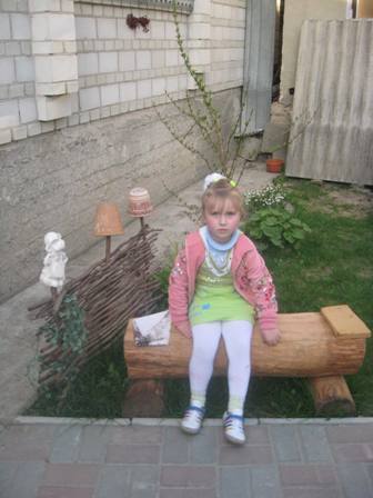

korund Опубліковано: 23 лютого 2010 Поділитись Опубліковано: 23 лютого 2010 Такой, чтоль? Сваяли за пол-дня. правда, ивовых прутьев под рукой не нашлось,- пришлось плести из грабовой поросли (чуть жестковата она) Удачи! Посилання на коментар Поділитися на інших сайтах More sharing options...

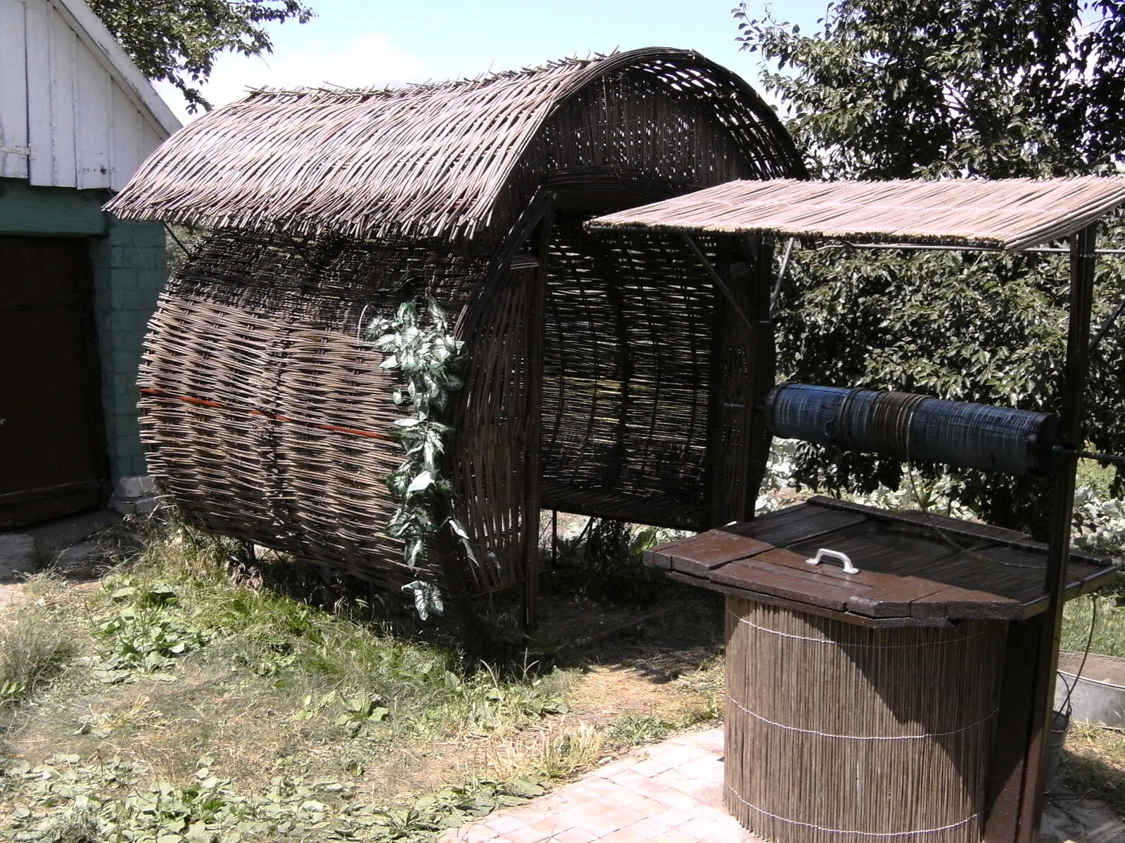

kliman Опубліковано: 23 лютого 2010 Поділитись Опубліковано: 23 лютого 2010 У мене такий, зроблений з відростків фундука після розчистки. Посилання на коментар Поділитися на інших сайтах More sharing options...

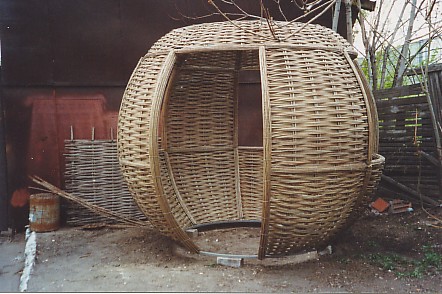

gardenprofi Опубліковано: 24 лютого 2010 Поділитись Опубліковано: 24 лютого 2010 Беседка из лозы Посилання на коментар Поділитися на інших сайтах More sharing options...
