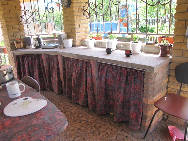

У нас сначала стояли тоже просто тумбочки, не то. Потом решили из остатков кирпича сделать стойки и залить поверхность из бетона. Как стало классно, вода и снег нипочем, удобно, много полок ( я все теплое время готовлю на печи и поэтому вся посуда на улице) хватает на все.

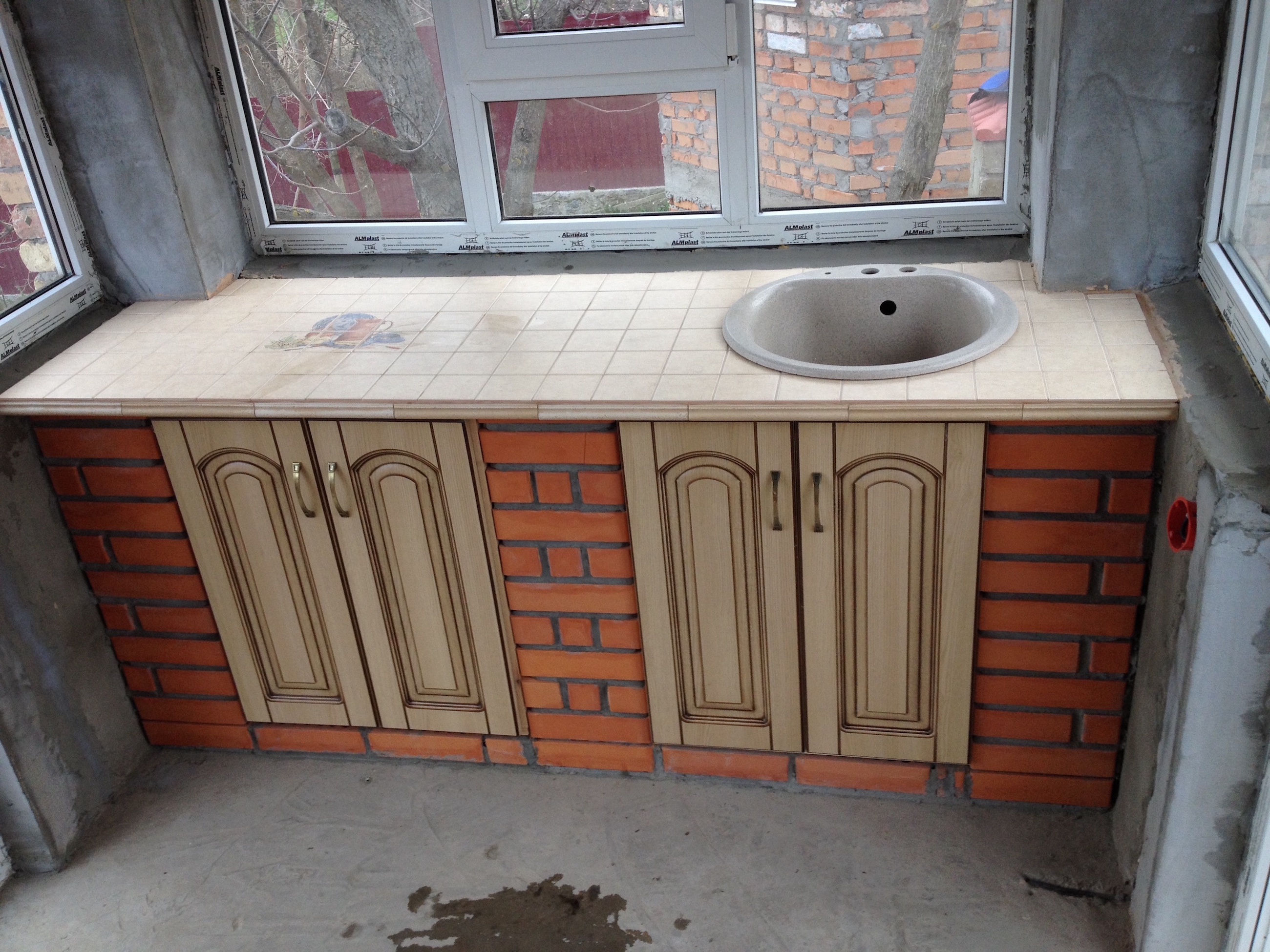

В общем долго думал, но решил все же сделать так:
1) основание - кирпич
2) полочки - мет. уголок на котором ПВХ подоконник :)
3) столешница - ДСП столешница с промазанными силиконом торцами + задута пеной на стыках с стеной. сверху столешницы плитка + затирка.
4) фасады - ламинированные МДФ, в местах крепления петель промазал силиконом.
Получается вроде норм, но зима все покажет...winter is coming! :D
