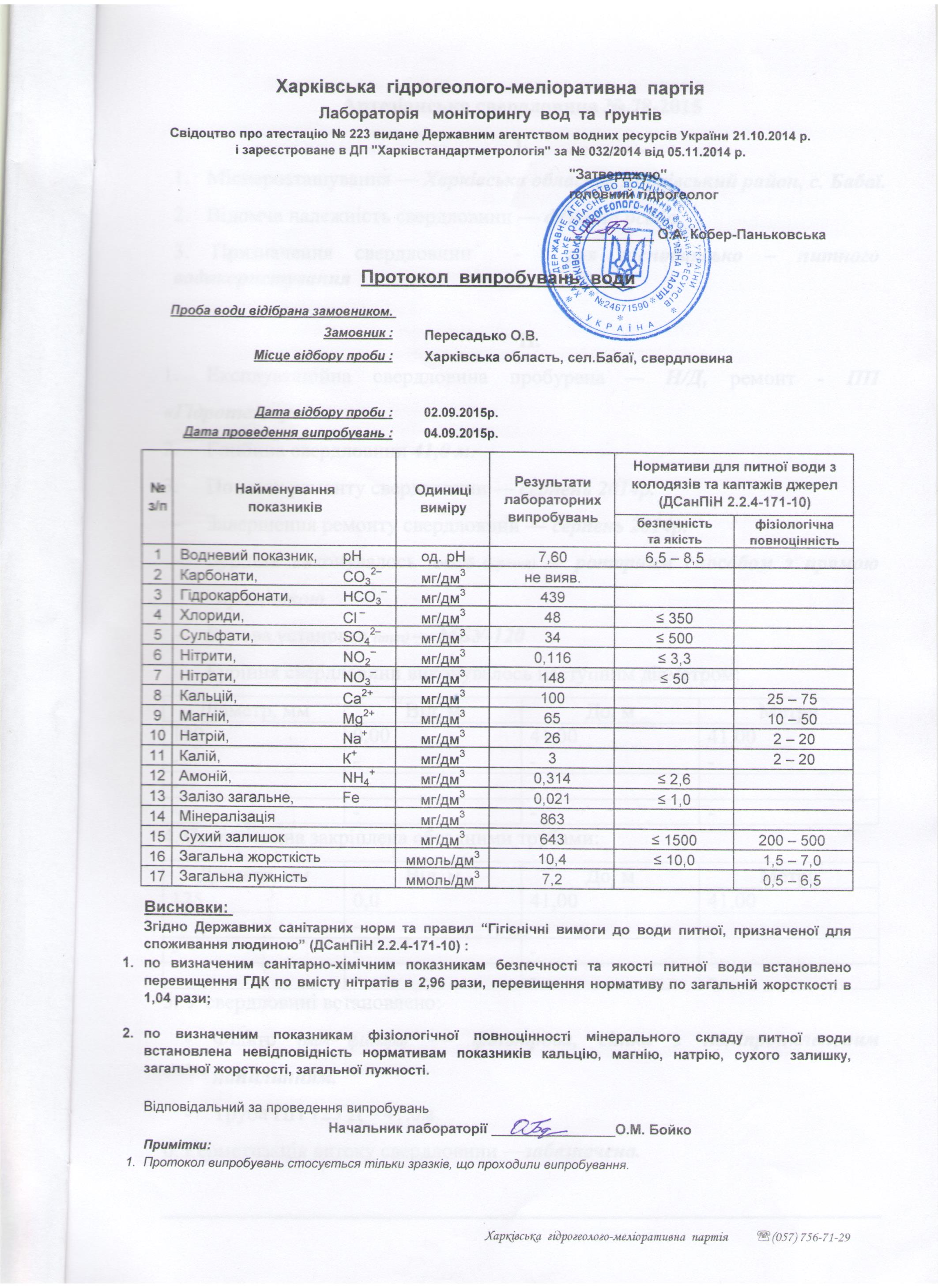

приветствую.
Товарищи, помогите подобрать фильтр для частного дома.
Хочется пить с крана водичку, а так же хочется, что бы сан техника и бытовая техника не страдала от такой воды.
Желательно что-то бюджетное, поскольку денежка на пределе.
а так же существует проблема с песком-пыльцой, который уже достал. Скважину прокачивал недели 3-4, фильтр внизу стоит полипропиленовый, но осадок в виде песка пылевидного присутствует.
спасибо.

Сколько человек будет пользоваться водой?
пользуются водой 4 человека:
3 взрозлых и 1 маленький человечек.

Можно с успехом использовать использовать умягчитель FU1252, с предварительной очисткой от механических примесей 20ВВ и последующей доочисткой питьевой воды системой обратного осмоса.
