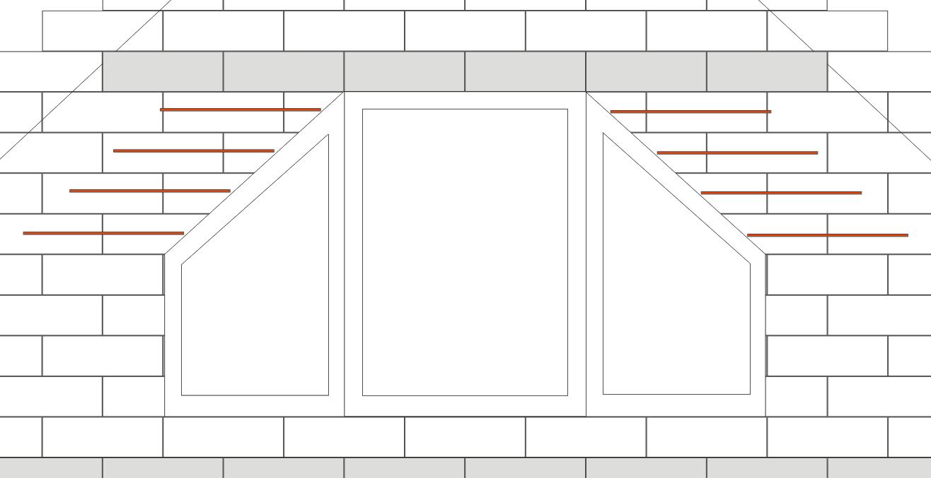

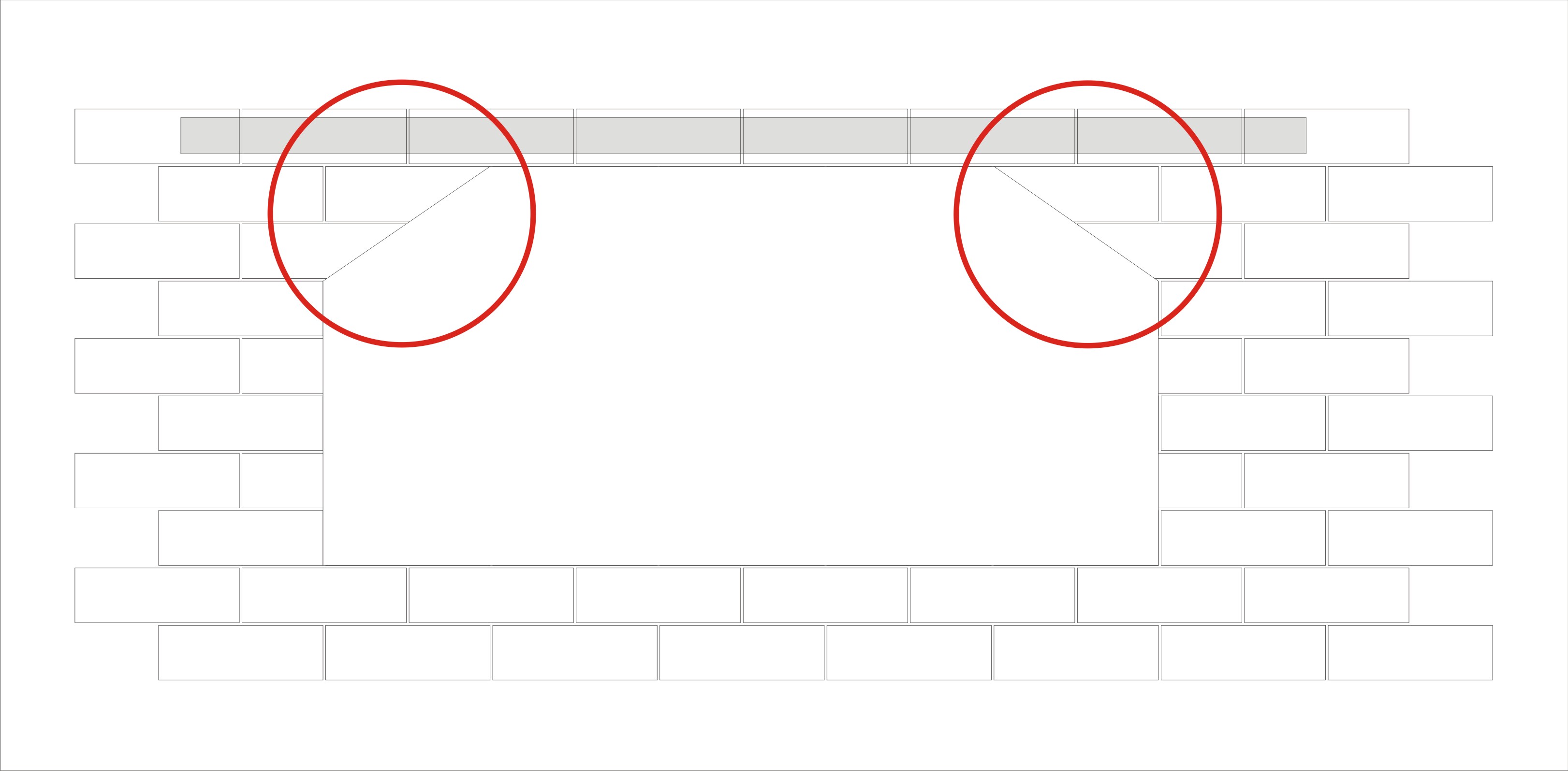

vadimka.litvinov Опубліковано: 21 вересня 2015 Поділитись Опубліковано: 21 вересня 2015 Господа, подскажите, как организовать трапецивидное окно в газобетонной стене? По проекту у меня по всей верхней части окна цельная рама из двух уголков, но видится этот способ слишком трудоемким... Какой способ практически себя оправдывает? Если просто выложить газоблоки, подрезать под наклонные части окна (исключая наличие "выпадающих" блоков, только перевязанные), а сверху бросить обычную ж/б пермычку - будет такой вариант работать? Вот как на рисунке (интересующие зоны выделил красным): Посилання на коментар Поділитися на інших сайтах More sharing options...
AND282828 Опубліковано: 21 вересня 2015 Поділитись Опубліковано: 21 вересня 2015 Не понятно в это слишком трудоемко. Но если делать просто ж/б перемычку, то она должна хорошо заходить за вертикальные стороны проема для окна и скорее всего со временем по этим углам пойдут вертикальные трещины(как бы продолжение вертикальных сторон проема окна). Посилання на коментар Поділитися на інших сайтах More sharing options...

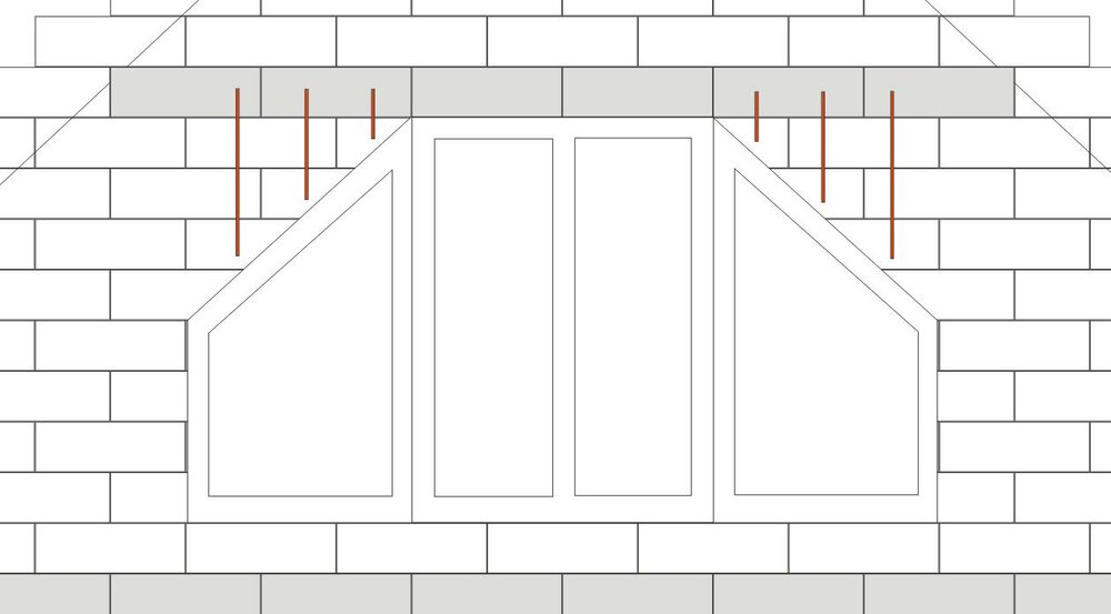

vadimka.litvinov Опубліковано: 23 вересня 2015 Автор Поділитись Опубліковано: 23 вересня 2015 Можно заложить в кладку пластины к ним приварить арматурины, которые потом завязать с армокаркасом перемычки. Либо сделать сначала обычное прямоугольное окно, но в ж/б перемычку вставить шпильки, на которые потом надеть г/б Прошу прощения, не понял первый вариант. Можно подробнее, или ссылку на визуализацию какую-нибудь? Спасибо! Посилання на коментар Поділитися на інших сайтах More sharing options...
vadimka.litvinov Опубліковано: 23 вересня 2015 Автор Поділитись Опубліковано: 23 вересня 2015 Примерно так Понял. Тут не совсем похожий случай. Я сопромат уже не помню, и как по-уму объяснить это - не знаю, но, на мой взгляд, согнутая аркой арматурина создает больший упор, чем положенная ровно... Посилання на коментар Поділитися на інших сайтах More sharing options...

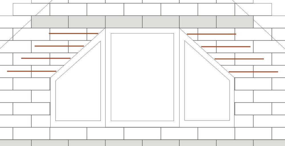

vadimka.litvinov Опубліковано: 23 вересня 2015 Автор Поділитись Опубліковано: 23 вересня 2015 Ладно, пока идей нет, и практических советов конкретно для этого случая - тоже, заброшу свой вариант. Два прута арматуры/круга 10-12 мм в каждый блок: просверлить отверстие длинным сверлом на 2-4 мм большим диаметром, чем пруток, хорошо продуть, заполнить жидкими гвоздями (или чем-нибудь подобным), забить пруты. Длина армировки - с хорошим заходом в соседний блок. Каково? Или более простой вариант - арматура в штробы по этим рядам, от окна и до края фронтона. Надежно? Посилання на коментар Поділитися на інших сайтах More sharing options...
vadimka.litvinov Опубліковано: 23 вересня 2015 Автор Поділитись Опубліковано: 23 вересня 2015 арматура плохо работает на сгибание. лучше штыри из перемычки, тогда будет работать на растяжение арматуру/шпильку пускать не вдоль кладки, а перпендикулярно. т.е сверлить блок спасибо! я правильно понял? Посилання на коментар Поділитися на інших сайтах More sharing options...
