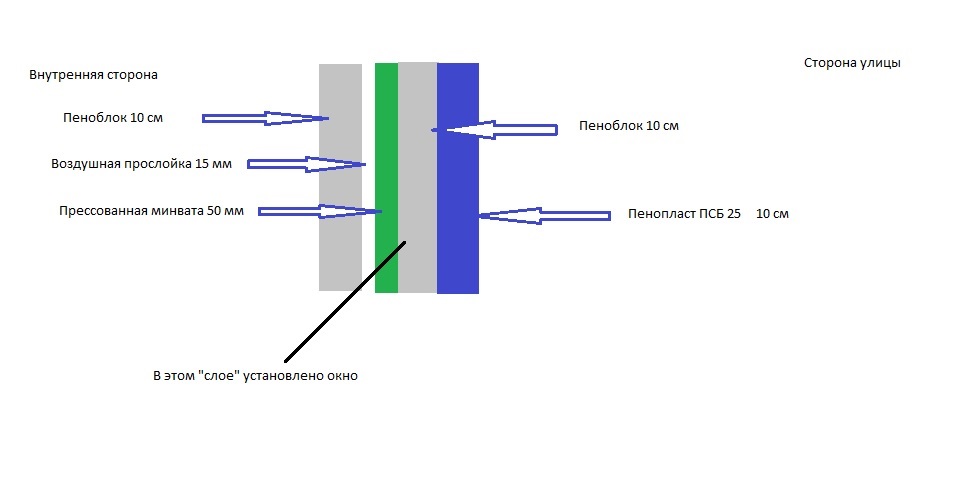

Хочу рассказать Вам свою историю присоединения лоджий к квартире и в связи с этим попросить совета опытных в данном вопросе людей.
Скажу сразу, что до ремонта такие слова как пароизоляция, правильный "пирог" стены и т.д. для меня были чем-то совершенно неизведанным,
соответственно во время ремонта я полностью положился на людей, которые гордо называли себя мастерами. Но как мне кажется теперь, зря...
Итак, по порядку:
В квартире имелись три лоджии общей площадью около 20 кв.м., которые за ненадобностью было решено присоединить к квартире, предварительно
утеплив. Поскольку фасад квартиры и так утеплялся, то с внешней стороны стены лоджий также утеплили пенопластом толщиной 10 см.
В то время я пребывал в стойкой уверенности, поддерживаемой мастерами, а также продавцами в строительном магазине, что
минвата "теплее" пенопласта, то с внутренней стороны было решено дополнительно ту же внешнюю стену утеплить минватой толщиной 5 см,
что и было сделано. Кроме того, оставив воздушный зазор 1,5 см, была возведена внутренняя стена лоджии из пеноблоков толщиной 10 см.
Как я теперь понимаю, был упущен очень важный момент - пароизоляция между внутренней стеной и минватой, что может привести к
скоплению конденсата на внешней стене и как следствие - замокание минваты.
Таким способом были сделаны все три лоджии. На то время, честно говоря, у меня такая конструкция не вызывала никаких сомнений,
поскольку я был далек от ремонтов и особенно тепло и паро,- изоляций, мои мастера вообще были в восхищении от такой конструкции. (((
На сегодняшний день в квартире уже доделан ремонт, стены оклеены виниловыми обоями.
Отопление индивидуальное, радиаторы вынесены на лоджии.
Вот теперь сижу и думаю, что делать ??? Ждать пока замокнет и пойдет грибок? Или виниловые обои хоть немного будут служить пароизоляцией?
А может точка росы будет в наружной стене, а не на стыке стены и минваты?
Вообщем, одни вопросы.
Буду очень признателен за какие-нибудь советы от людей, кто с подобным сталкивался.
Прошу не пинать, поскольку я сам себя уже грызу несколько недель.
