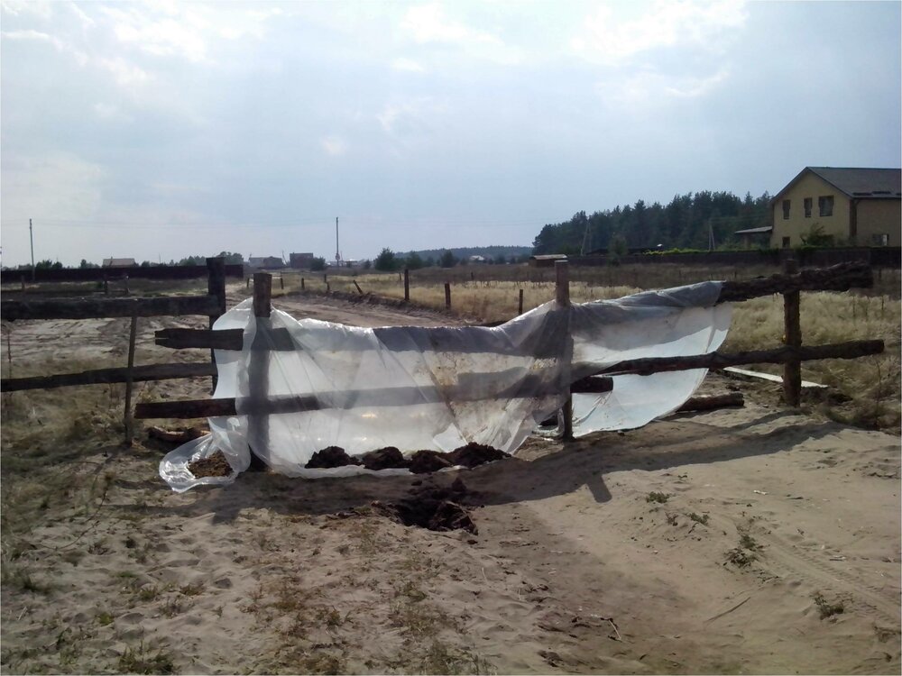

Где сейчас посадили туи, раньше была стихийная дорога, прямо через участок. Это отдельная история. Когда построился первый сосед, к нему из соседнего кооператива пришли с собаками и вилами мол, какого ты строишься "на нашей земле?" :o
Представили логику? Приехал человек на свой участок посреди поля, выгрузил блоки, и тут из кооператива за забором с воротами, что в 100 или 150 метрах, вываливает делегация с вилами и собаками - "это наша земля". Выбор между вырубить самого наглого и пострелять собак, вызвать полицию и достать копии документов на землю был сделан в пользу мирного сценария. Увидели документы, заткнулись, ушли.
У нас была чуть менее драматичная история. Дорога, которую накатали за 30 лет, шла четко через участок, прямо по пятну застройки. Первый забор из вкопанных бревен и "обаполов" нам проломили в первую же ночь и устроили сквозной проезд. Два раза пытался восстановить, потом забил т.к. работы еще не велись и решили дать привыкнуть постепенно. Потом кто-то налетел машиной на разметочный штырь-арматурину, оставленную после выноса участка в натуру. Сила привычки блин :fool:
Когда начали копать скважину, она получилась точно на дороге, и стала видна цветовая дифференциация штанов обитателей соседнего кооператива. Нормальные люди подъезжали по привычке, здоровались, и спрашивали как теперь будет проходить дорога. Я запасся планом из с печатью управления архитектуры, потом отдал его строителям, прикрепили на временном сарае, вопросов не было. Но как-то попалась упоротая тетка, заехала на участок с криками нет там никакой дороги, дорога тут и едет....
Конечно, был соблазн посбивать лопатой зеркала.... секунда борьбы с собой :D. К слову по рассказам эта же тетка пыталась до этого согнать с дороги фуру (неподалеку строятся софорумчане, Света, Сергей, привет! :) ), с которой манипулятор уже снимал керамоблок. При том, что рядом шла параллельная дорога, по которой ехали все остальные. Упоротая тетка-легенда.... :lol:

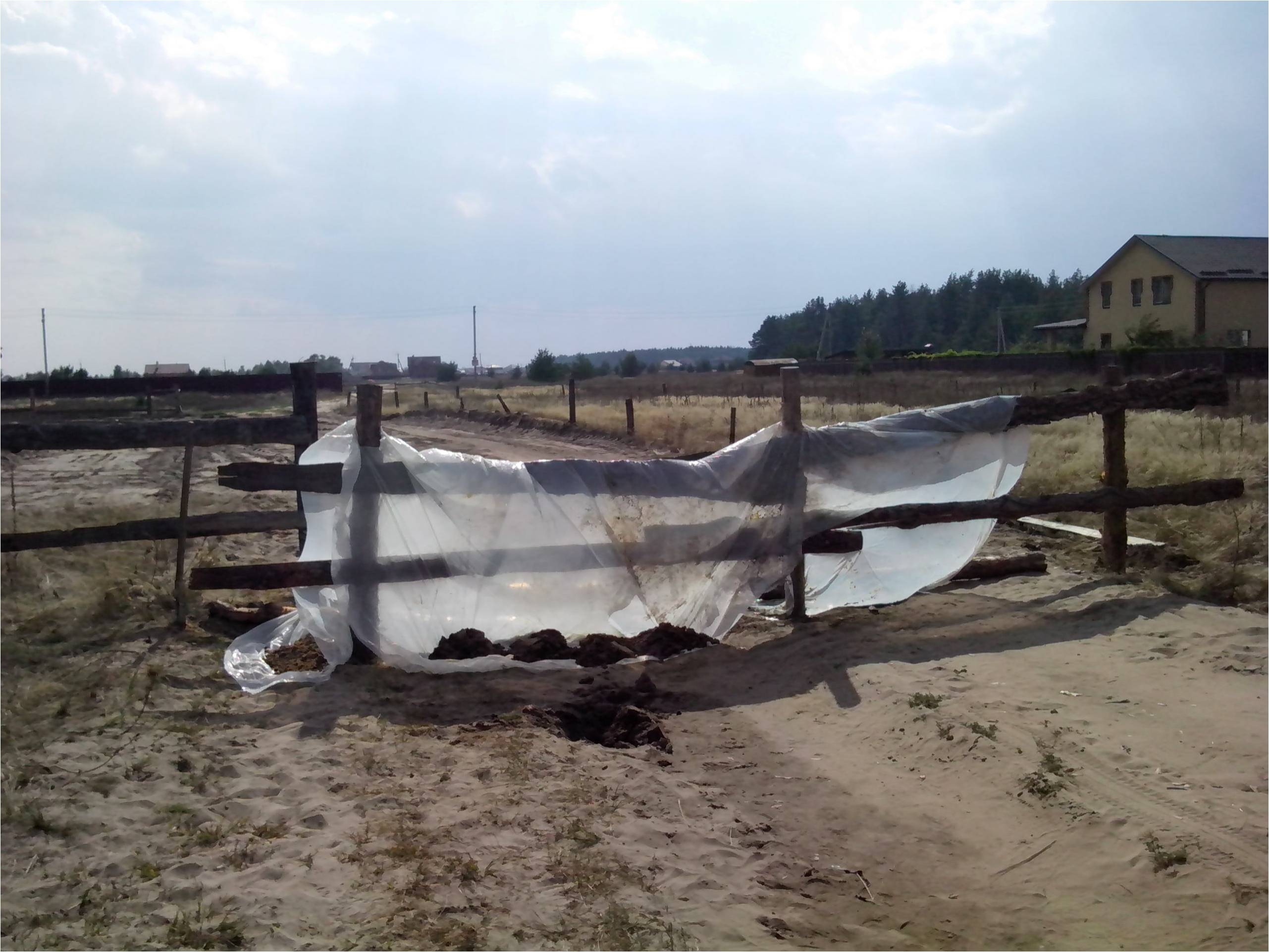

В общем, проводил тетку взглядом и незлым тихим словом, и за пару часов сделал вот такой милый заборчик с клеенкой, чтобы было лучше видно. Легендарная тетка стала последним не относящимся к стройке водителем, проехавшим по нашему участку по старой стихийной дороге, которая (блин!!!) до сих пор бьется на гугл мапс и яндексе.
На дворе было лето 2014 года. С прошлых выходных на месте этого заборчика растет ряд милых туй "Смарагд". Желаем им перезимовать и подрасти весной! :good:

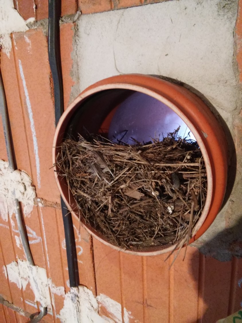

В трубе под кухонную вытяжку за лето вывелись птенцы....

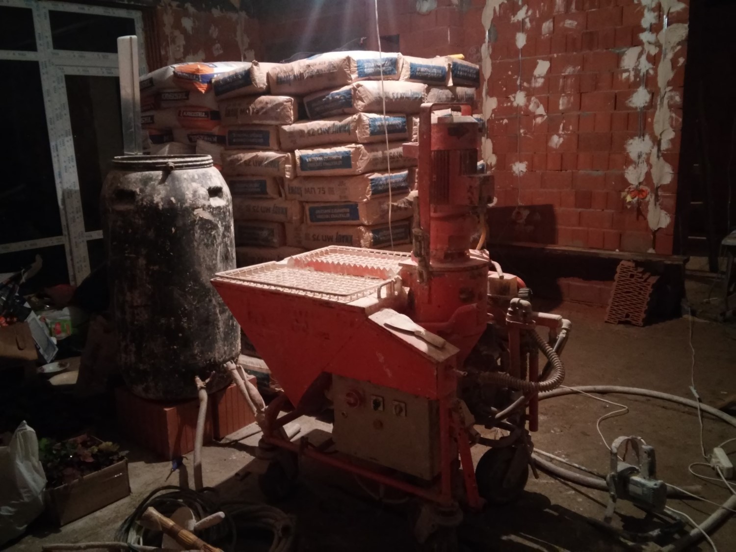

Час ночи.... с дымом и искрами допиливаю оставшиеся дырки в керамике, примазываю подрозетники, запускаю кабели. Направляющее сверло сдохло на третьей дырке, вольфрамовые накладки на коронке пока держатся. Техника смазана, почищена, маяки выставлены, боеприпасы подвезены. Еще один привет от рукож@пой бригады Остапчука - нереальный слой штукатурки в некоторых местах, чтобы получить более-менее приличную вертикаль. :o
Утром начинается наступление на нештукатуренные стены. Последний штрих - дрожащими руками снимаю полный видеоотчет о скрытой проводке. Домой..... спаааааааатьььь :shout:

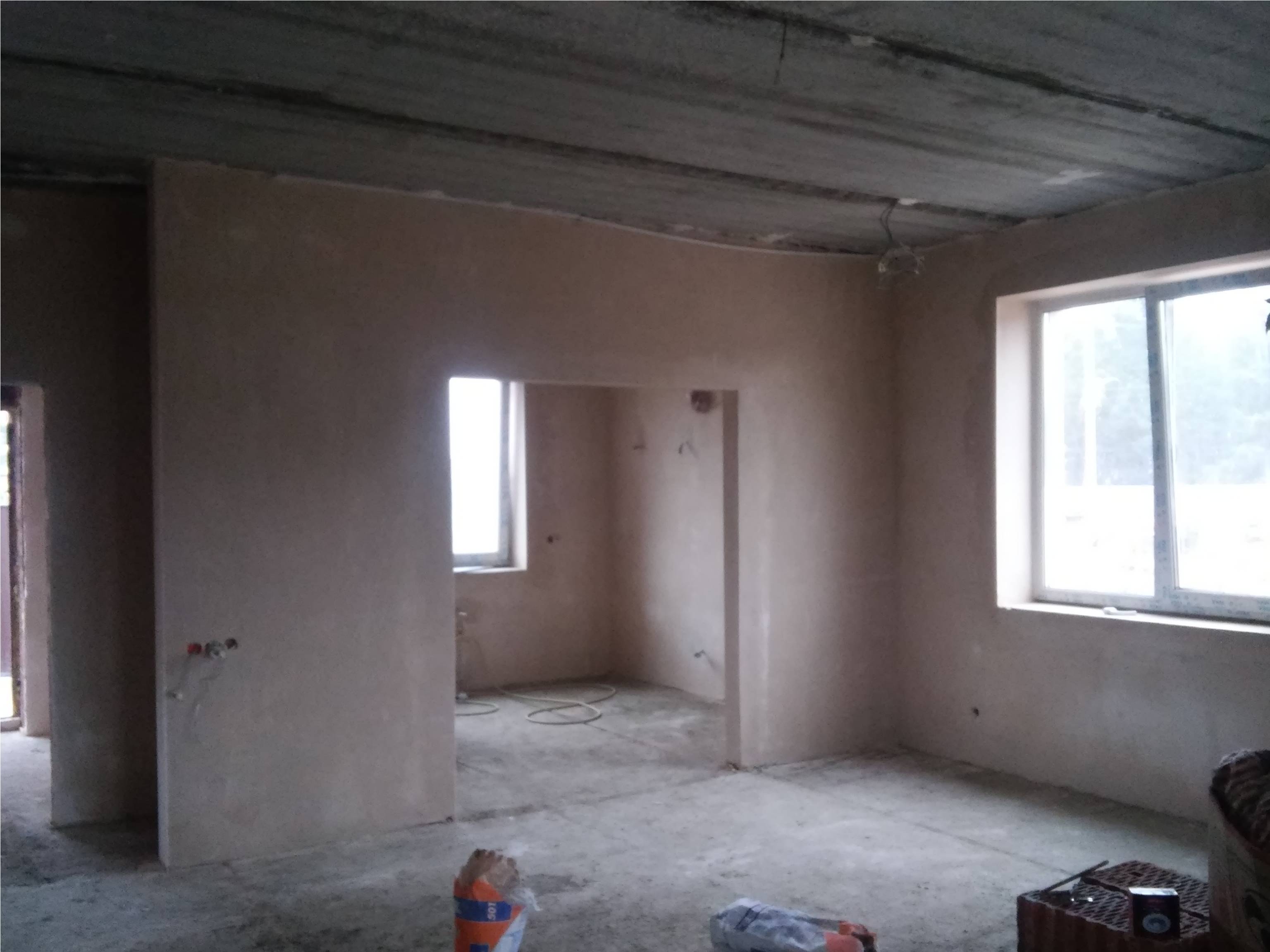

:o всё.... всё блин.... стройка закончена. Сегодня отпустил штукатуров. Оштукатурили весь дом с откосами меньше, чем за 2 недели. Не осознаю, не понимаю. Стройка закончена... теперь отделка. :o не верится и как-то не чувствуется. Наверное, надо хорошенько надраться. В ж@пу, в зюзю, в дрындюлец. :o скучаю по временам, когда в доме был ср@ч, голые стены, горы стройматериалов и дверь из досок и клеенки на кухню, где тоже был ср@ч, стройматериалы и склад инженерки.
Туман на одном из фото - это я открыл дверь вечером когда были первые морозы, в гостиной моментально образовалась точка росы практически во всём объёме. Почувствовал себя ёжиком. :shock:
Это по вертикали так стены завалены? (3-е фото) Маяк вроде бы параллелен стене, может там прямой угол делали на смежных стенах?
На этом фото да - сгуляла вертикаль. И да, мы ловили углы и ширины конкретно в этом помещении (так надо). В других местах были и "пузяки" и "винты". В одном месте даже разваливали и перекладывали часть стены за Остапчуковцами (см.раньше в теме). Увы, у тех ребят, что доделывали и переделывали за Остапчукоидами, вертикали тоже местами гуляли нормально. По итогу перерасход штукатурки от расчетного на ~5 тыс. грн. (58 мешков). :o

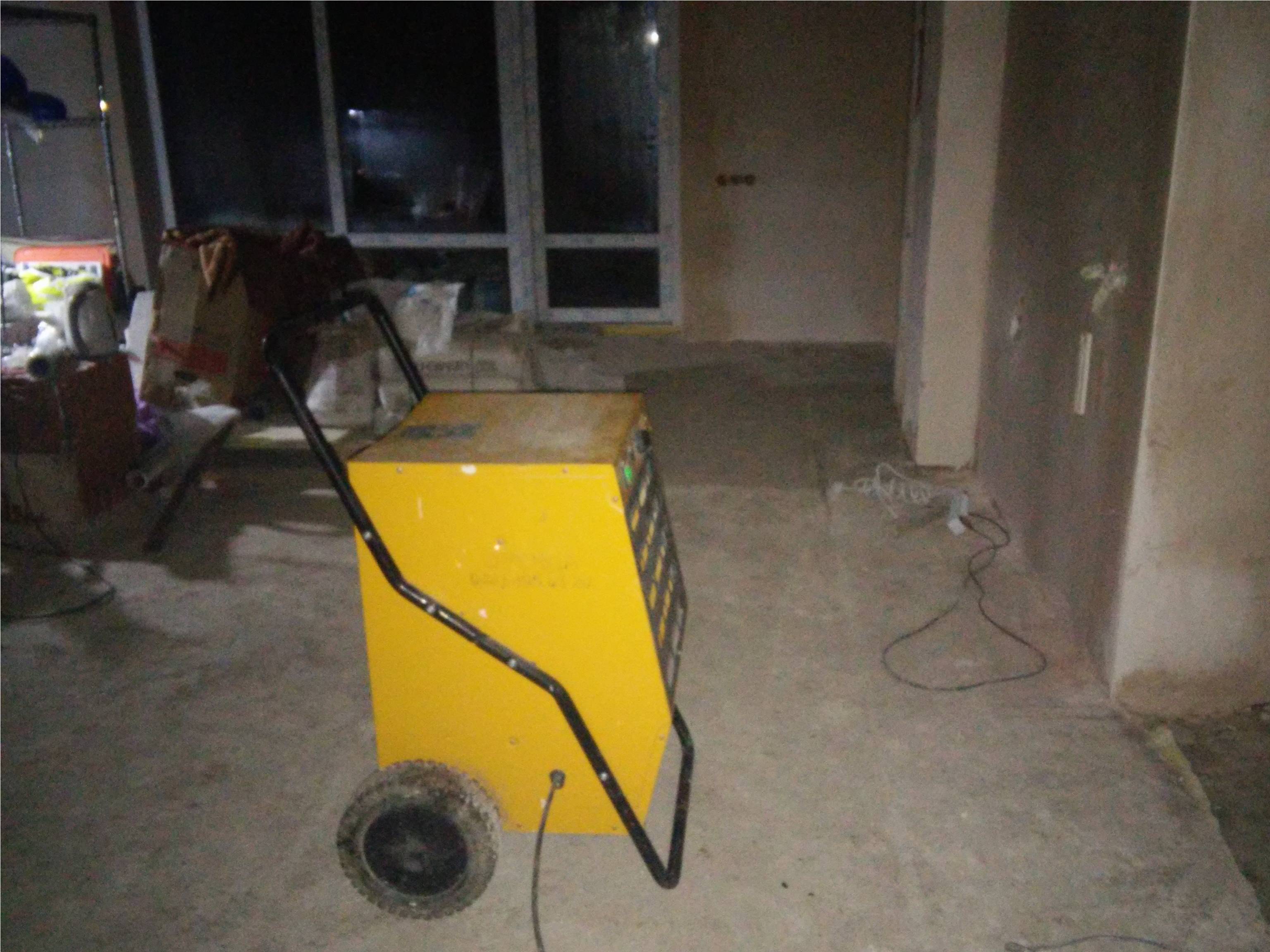

Эта штуковина уже неделю сушит нам дом. Правда, мощность маловата, но больше в машину не влезло. Потому тягаю из комнаты в комнату и раз в сутки выливаю на улицу ведро воды. Наконец-то начала подрастать температура в доме, а то все тепло, что затрачивалось на выпаривание влаги, приходилось выдувать на улицу. Вместе с этой влагой. Правда, аренда 180грн в сутки, не разгонишься.
Бимба :-)
а где взяли в аренду?
Где слив воды? На фото не видно. Дайте модель девайса.

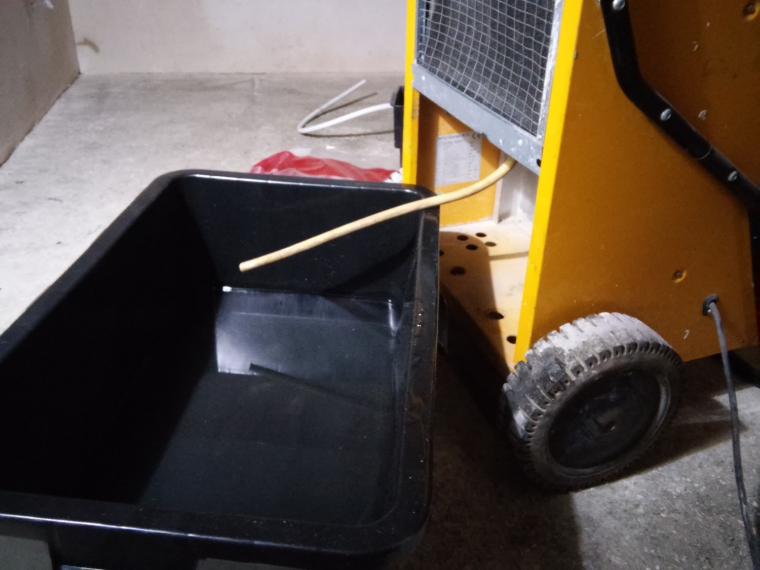

Отвечаю сразу двоим, вот модель девайса и место где брали. budprokat.kiev.ua/osushitel-vozduxa-(vlagootdelitel)-master-dh-40.html мощность конкретно этой железки - одна комната 30-40м.кв. Влазит в багажник если сложить сидушки длинная ручка портит картину :) Вес 55 кг, потому положить-вынуть строю около машины пирамиду из паллет и так закатываю. Ну или настил...
Слив воды - внутри резервуар 11-литровый съемный, и в нем концевик с поплавком по принципу унитазного бачка. т.е. если придавить поплавок палочкой и на сосок надеть шланг, будет работать непрерывно.
