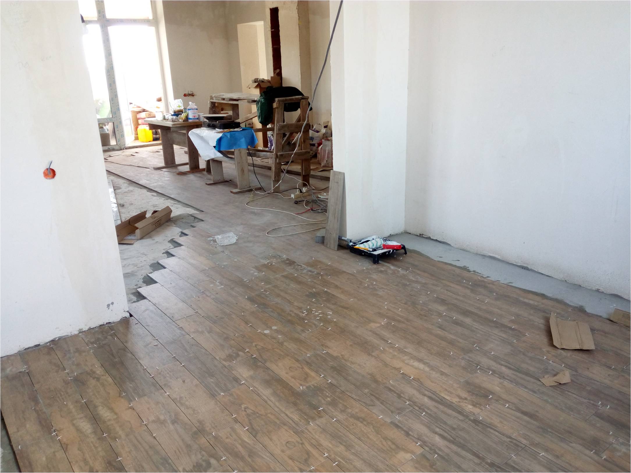

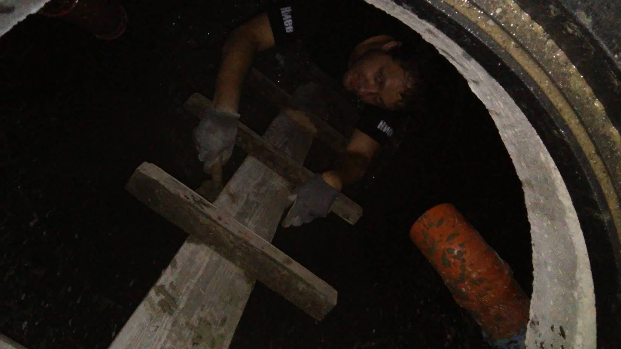

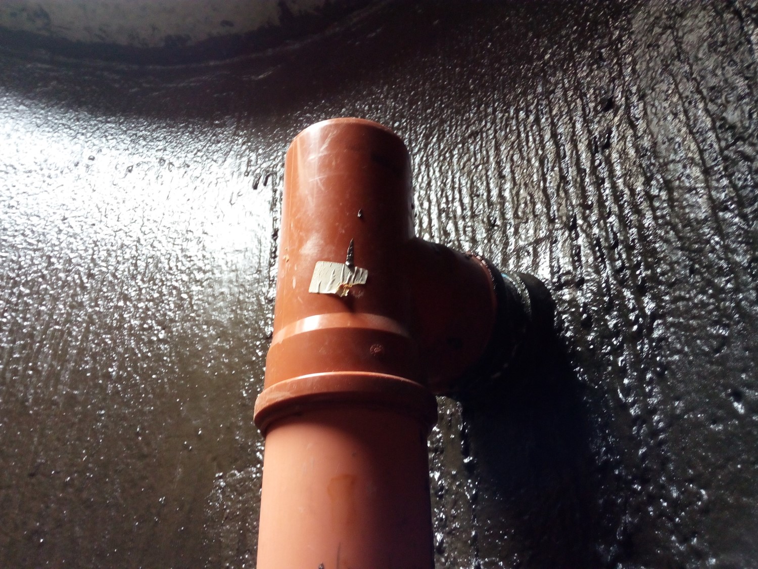

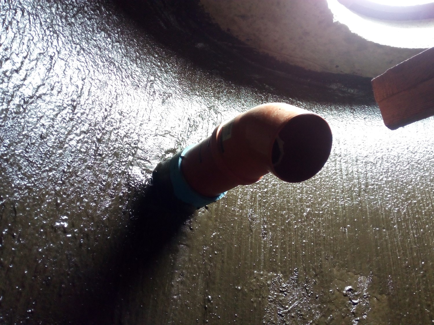

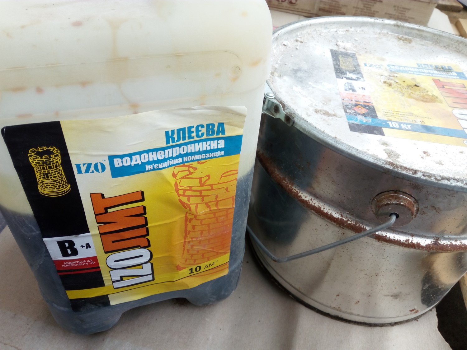

Блуждающий ТВЭЛ Опубліковано: 19 червня 2017 Автор Поділитись Опубліковано: 19 червня 2017 Осталось немного уложить плитки.... и половой доски.... и немножко еще поднажать.... и еще.... и золодой глючиг у нас в кармане!!!! начнем собирать деньги на зимовку, стройка реально выжирает намного больше планируемого. Вчера специально обученные люди в количестве один, обрабатывали септик полимерцементной мастикой на основе компаунда Изолит. Отчаянный парень, защиту одел, толстые перчатки одел, а о противогазе не подумал, при том что человек из спеиализированной конторы по этим делам. Полез вниз, от вдува воздуха отказался, респиратор я ему дал свой, но что такое респиратор против растворителя? Первую камеру он конечно, обработал, но к концу дня вылез зеленого цвета с дрожащими руками. Сохнет... квест по поиску неизвестно где вкопанной трубы решил со второго шурфа , аж лопата воткнулась в трубу. Пришлось пробиваться через слой бетона, щебня и кирпичного боя. Посилання на коментар Поділитися на інших сайтах More sharing options...
jenkins Опубліковано: 19 червня 2017 Поділитись Опубліковано: 19 червня 2017 Вчера специально обученные люди в количестве один, обрабатывали септик полимерцементной мастикой на основе компаунда Изолит. Отчаянный парень, защиту одел, толстые перчатки одел, а о противогазе не подумал, при том что человек из спеиализированной конторы по этим делам. Полез вниз, от вдува воздуха отказался, респиратор я ему дал свой, но что такое респиратор против растворителя? Первую камеру он конечно, обработал, но к концу дня вылез зеленого цвета с дрожащими руками. Я в свой септик лазил, для монтажа труб итд, так там безо всяких растворителей дышать крайне трудно, окочурится можно. 2 Посилання на коментар Поділитися на інших сайтах More sharing options...

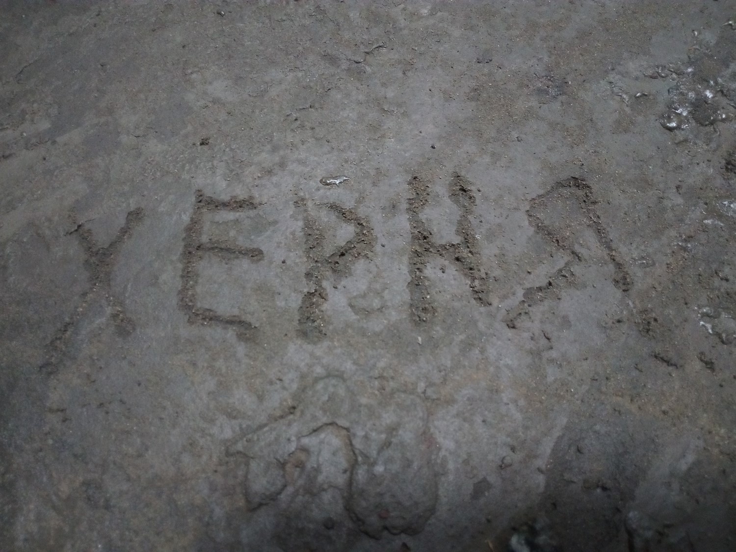

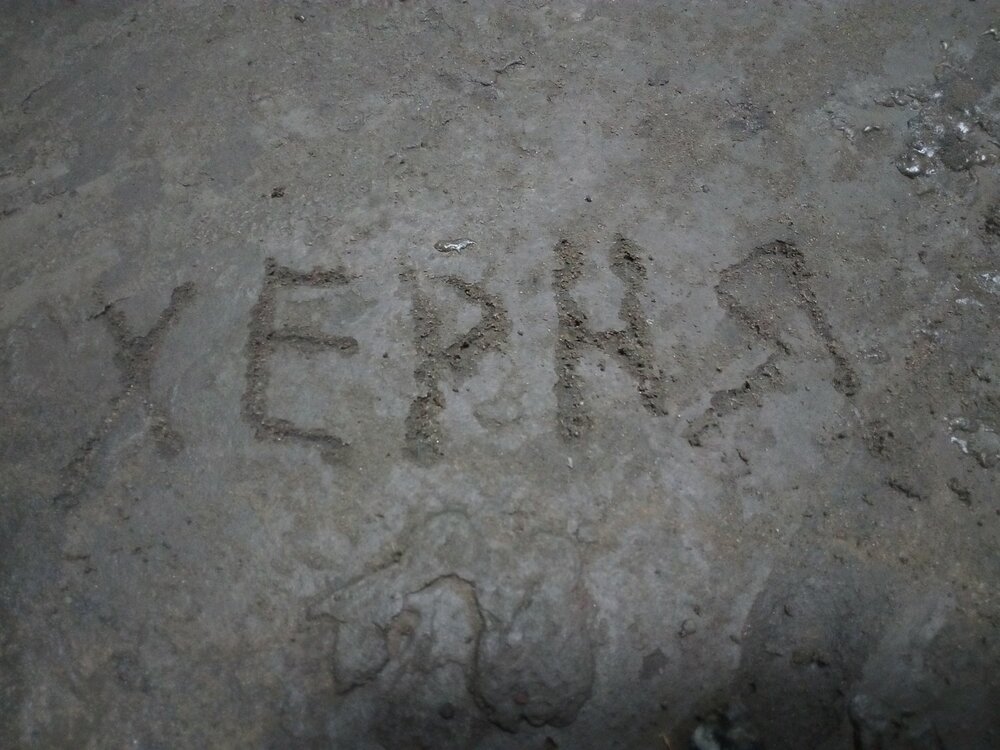

Блуждающий ТВЭЛ Опубліковано: 19 червня 2017 Автор Поділитись Опубліковано: 19 червня 2017 Кстати да, насчет нашей многострадальной стяжки. Я не знаю, какой ногой и в какой пропорции ее лили, но местами она реально метется веником. Ее довольно сильно расковыряли, в одном месте удалили, наверное, метр если не больше. Все перезалилось заново нормальной стяжкой, трещины проливали церезитом 69 для теплых полов, и потом им же заново налили верхний слой. Когда грунтовали, грунтовка уходила в стяжку как вода в песок, тройная норма ушла, тупо лилась и исчезала. Посилання на коментар Поділитися на інших сайтах More sharing options...
jenkins Опубліковано: 19 червня 2017 Поділитись Опубліковано: 19 червня 2017 (змінено) Похоже стяжка та цемента не видела. Или цемент откровенное гамно. Мне такой фальсификат попался на армопояс... Змінено 19 червня 2017 користувачем jenkins 1 Посилання на коментар Поділитися на інших сайтах More sharing options...
Блуждающий ТВЭЛ Опубліковано: 22 червня 2017 Автор Поділитись Опубліковано: 22 червня 2017 Похоже стяжка та цемента не видела. Или цемент откровенное гамно. Мне такой фальсификат попался на армопояс... Ну, что вам на это сказать. Те же люди, теми же руками, из той же бетономешалки, налили очень неплохой монолит там, где сейчас стоит теплоаккумелятор. Но я им сказал - тут будет тонна воды + 200 кг железа, отнеситесь соответственно. Отнеслись, залили моцно. В септиках, камерах 2-3 они же бетонировали - попробуй просверли. Но как дошло до домашней стяжки, п...дец какой-то, перепортили считай весь дом, боюсь считать сколько мы сейчас вылили грунтовки, саморовняйки и новой стяжки на починку. Кстати на террасе тоже выкрошилась дыра в почти метр площади, те же руки заливали. Может, в цементе дело, но что-то сдается мне, все таки в пропорции. Посилання на коментар Поділитися на інших сайтах More sharing options...

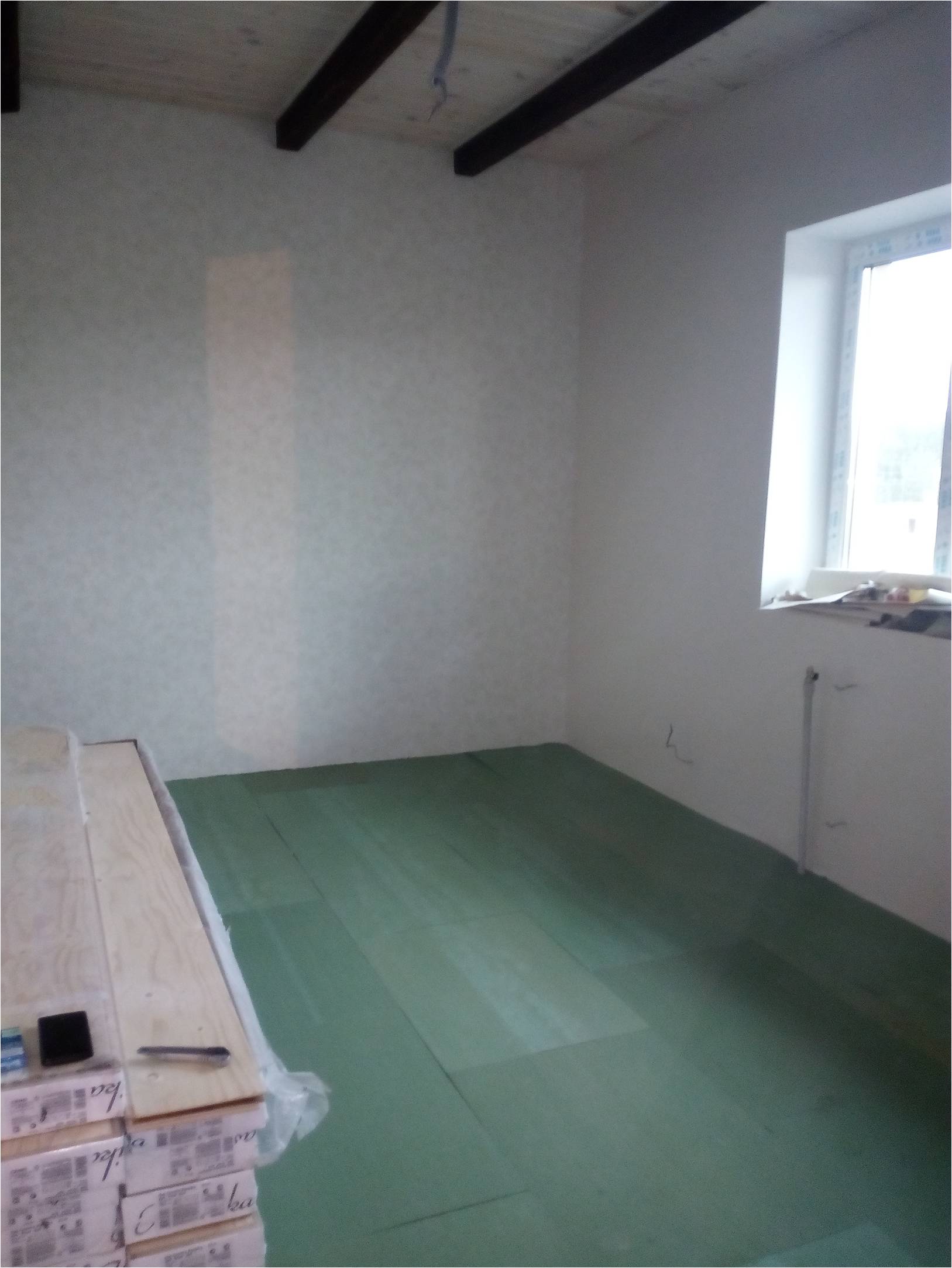

Communica Опубліковано: 22 червня 2017 Поділитись Опубліковано: 22 червня 2017 А какую половую доску стелите, 40-ку или 35-ку? Какой шаг лагов? Качеством самой доски довольны? Может тогда поделитесь поставщиком? А то у моего нет в наличии 40-ки, 3 недели ждать под заказ, а мне уже горит.))) Посилання на коментар Поділитися на інших сайтах More sharing options...
Блуждающий ТВЭЛ Опубліковано: 22 червня 2017 Автор Поділитись Опубліковано: 22 червня 2017 А какую половую доску стелите, 40-ку или 35-ку? Какой шаг лагов? Качеством самой доски довольны? Может тогда поделитесь поставщиком? А то у моего нет в наличии 40-ки, 3 недели ждать под заказ, а мне уже горит.))) Вика, мы выхватили паркетную доску по акции в Эпицентре, мы очень много стараемся дождаться акции, порой удается неплохие вещи выхватить недорого. Размер забыл, вам посмотреть маркировку? Укладываем на подкладку на бетонную чистовую стяжку плавающим способом, помещения размыкаются через стандартные порожки. 1 Посилання на коментар Поділитися на інших сайтах More sharing options...

Communica Опубліковано: 22 червня 2017 Поділитись Опубліковано: 22 червня 2017 Вика, мы выхватили паркетную доску по акции в Эпицентре, мы очень много стараемся дождаться акции, порой удается неплохие вещи выхватить недорого. Размер забыл, вам посмотреть маркировку? Укладываем на подкладку на бетонную чистовую стяжку плавающим способом, помещения размыкаются через стандартные порожки. А, тогда не нужно, спасибо! Просто Вы написали именно "половая доска". Паркетная это все же другое. На паркетную нас тоже все склоняли-склоняли, но так мы и не решились, будем стелить как и в уже освоенной части дома - обычную доску пола из сосны. Посилання на коментар Поділитися на інших сайтах More sharing options...

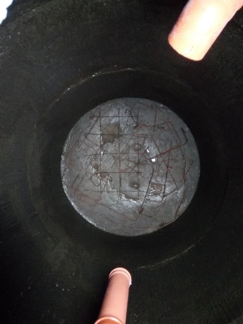

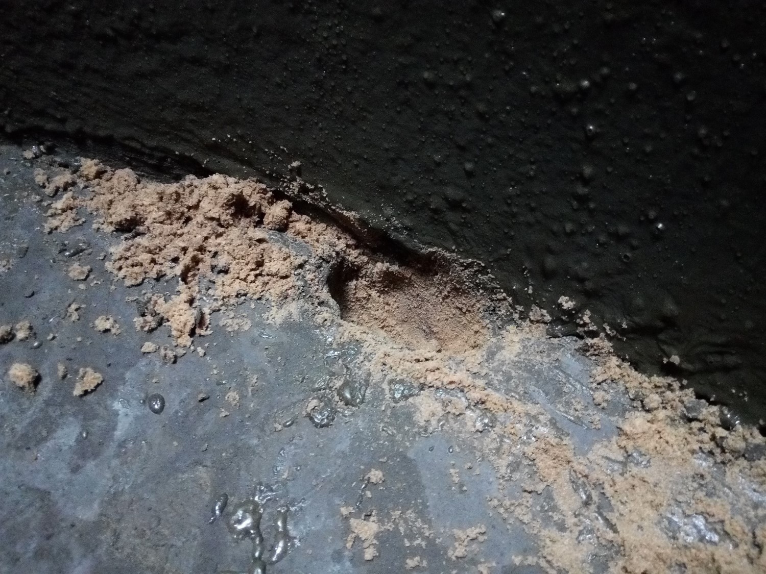

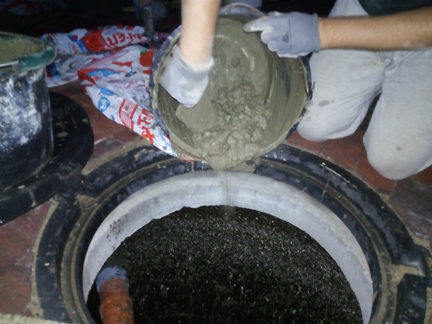

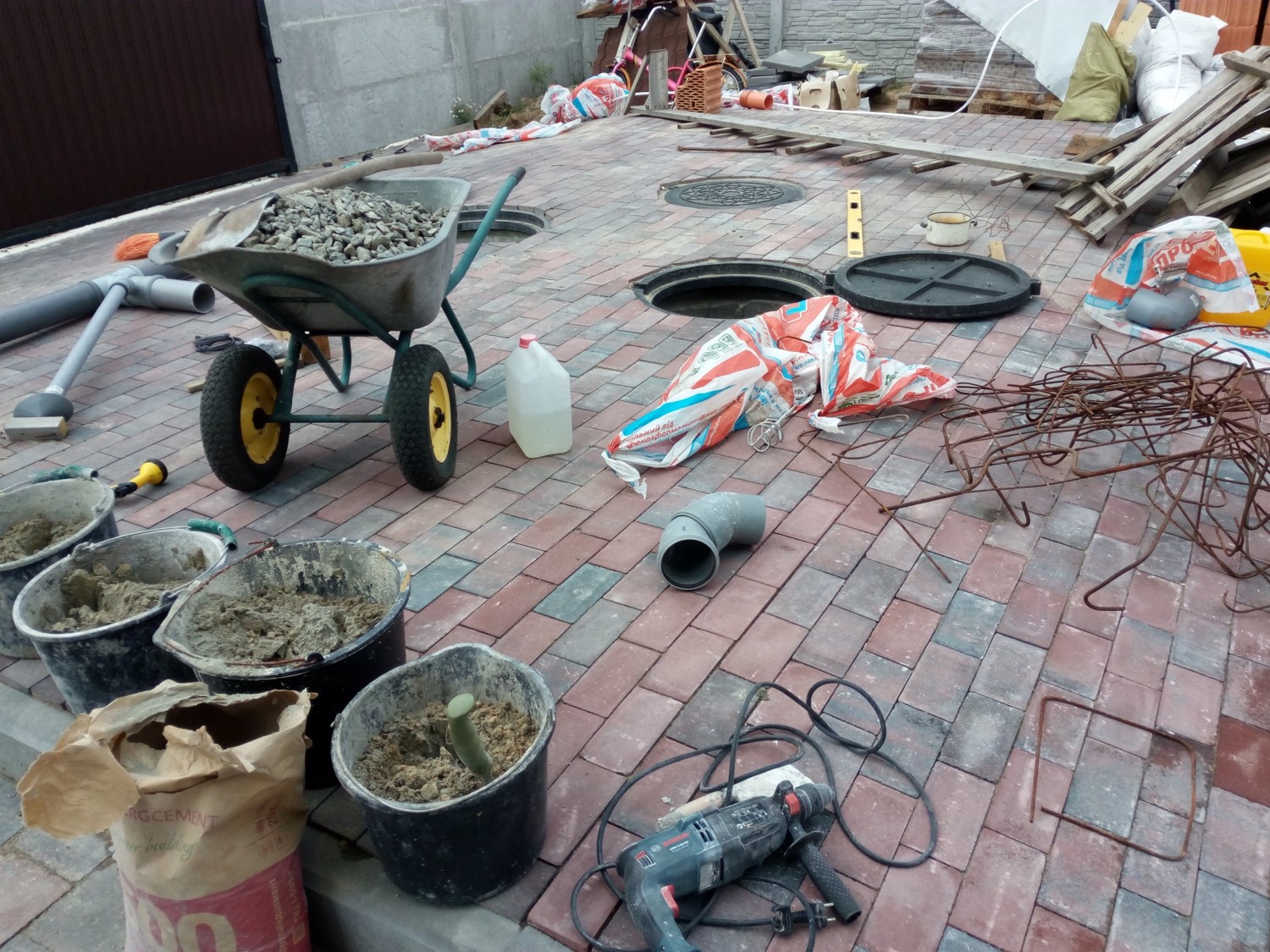

Блуждающий ТВЭЛ Опубліковано: 24 червня 2017 Автор Поділитись Опубліковано: 24 червня 2017 Недавно приехали, попили чаю... История септика получила не совсем ожидаемое и приятное решение. Его начали строить 3 года назад, а достроили в прошлом году, добавлением 3й камеры. Дно первой камеры не желало просыхать с апреля и немудрено. 3 года назад его залили ушлые ребята, делавшие нам скважину, уверили в прочности и армировке. На деле толщина оказалась ну, может быть, сантиметр, т.н. "бетон", а на деле вшивенький цементно-песчаный состав, ковырялся ногтем и натягивал воду из грунта так, что на люке висел конденсат. У края дна я его взагали проковырял пальцем и набрал песка. Другими словами, правило сначала лить и выстаивать дно, а уже на него ставить кольца, никто и не думал выполнять. Армировка? Мои резиновые галоши смеялись вместе со мной... :D Свое отношение к такой "работе" увековечил дето под слоем нового бетона (см. фото ). Ну да ладно, сегодня залили это своими руцями по верху самодельным бетоном по рецепту 3:1 портландцемент с песком, немного жидкого мыла в роли пластификатора + 5% полимера ИЗОЛИТ, наполнителем пошли остатки щебня + армировали остатками неиспользованных гнутых элементов армопояса, стянув это все в некое подобие пространственного каркаса :D остатками вязальной проволоки. Вышло около 7-8 см, на этом решил эпопею с первой камерой завершить. Лил сверху, потом лез вниз разравнивать и штыковать. Кстати мастер, что обрабатывал намедни эту камеру полимерцементной мастикой (представитель производителя) делать вторую отказался, по причине подрыва здоровья в первой камере, куда он рванул без защитной маски а только в противопылевом респираторе. Теперь проблема, ищу мастера на обмазку.... с маской с забором воздуха извне. Или с противогазом, лучше изолирующим. Конструкция из труб - это финишный распределитель стоков из 3й камеры в дренажную яму со щебнем. Перед ним будет стоять небольшой обслуживаемый финишный илоуловитель из б/у пластиковой бочки, а после него водичка будет по этим трубам вытекать уже за забором влево-вправо в щебень и уходить в грунт. Снизу в трубах дырки для равномерности распределения. Сверху вентиляционный грибок, для выпуска воздуха, накачиваемого аэрационным компрессором во 2ю камеру. Закончили в начале 11-го вечера под свет фонарика из мобилки, а затем и просто экрана, когда подсела батарея. Жена сверху подсвечивала и фоткала. Спасибо 2 Посилання на коментар Поділитися на інших сайтах More sharing options...
jenkins Опубліковано: 25 червня 2017 Поділитись Опубліковано: 25 червня 2017 Я как чувствовал что там мало цемента www.stroimdom.com.ua/forum/showpost.php?p=4319876&postcount=5103 Но не настолько же 1 Посилання на коментар Поділитися на інших сайтах More sharing options...
blacktigra Опубліковано: 25 червня 2017 Поділитись Опубліковано: 25 червня 2017 Теперь проблема, ищу мастера на обмазку.... с маской с забором воздуха извне. Или с противогазом, лучше изолирующим. Купите что-то типа Церезита CR65, он наносится обычной макловицей, и противогазы не нужны. А свою изоляцию верните или продайте. Я себе изолировал колодец из бетонных колец остатками 4-5 летней давности - дождевая вода стоит и не уходит. 2 Посилання на коментар Поділитися на інших сайтах More sharing options...
Блуждающий ТВЭЛ Опубліковано: 25 червня 2017 Автор Поділитись Опубліковано: 25 червня 2017 Купите что-то типа Церезита CR65, он наносится обычной макловицей, и противогазы не нужны. А свою изоляцию верните или продайте. Я себе изолировал колодец из бетонных колец остатками 4-5 летней давности - дождевая вода стоит и не уходит. Там половина израсходована, вернуть-продать не получится. Но сегодня поеду смотреть как там отработала 5% добавка полимера в бетон. Если норм - найду куда применить. Посилання на коментар Поділитися на інших сайтах More sharing options...
Блуждающий ТВЭЛ Опубліковано: 25 червня 2017 Автор Поділитись Опубліковано: 25 червня 2017 Крестики для плитки сколько мм? Самый маленький из возможных. Посилання на коментар Поділитися на інших сайтах More sharing options...
blacktigra Опубліковано: 26 червня 2017 Поділитись Опубліковано: 26 червня 2017 А в этом проеме (фото парой постов выше) стяжка делится демпферной лентой? Посилання на коментар Поділитися на інших сайтах More sharing options...
Блуждающий ТВЭЛ Опубліковано: 26 червня 2017 Автор Поділитись Опубліковано: 26 червня 2017 А в этом проеме (фото парой постов выше) стяжка делится демпферной лентой? Этот вопрос и мне не давал покоя. Когда лилась стяжка, то ее делили на плиты лентой. Но с этими выкрашиваниями и ремонтами лента в некоторых местах повылетала, а мы бригаду меняли, считай, дважды, и всем я говорил проконтролировать дефшвы, поставить ленту обратно или забить силиконом. Долго дискутировали, по итогу приезжаю, плитка положена, швы (со слов) восстановлены, но я их сам не видел. Зима покажет. Когда ТП включится. Самый плохой случай (если упаси, соврали и замонолитили швы) - репнет либо фуга, либо отлетит плитка, либо репнет плитка. Фингерскросс, короче. Посилання на коментар Поділитися на інших сайтах More sharing options...

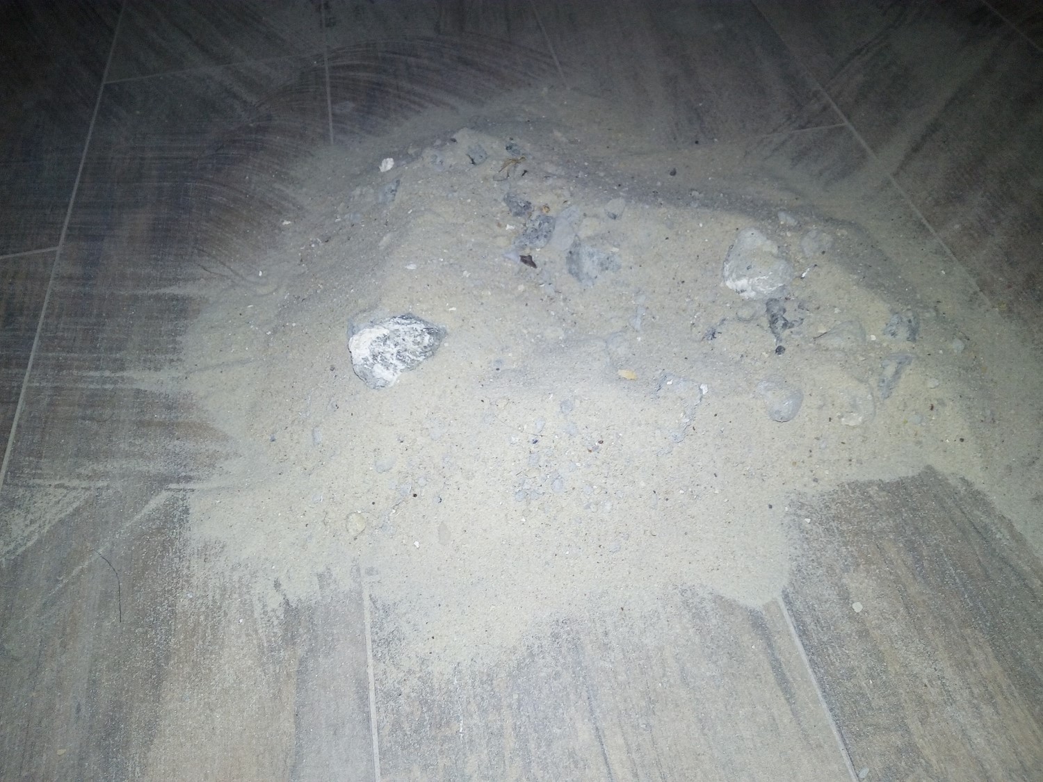

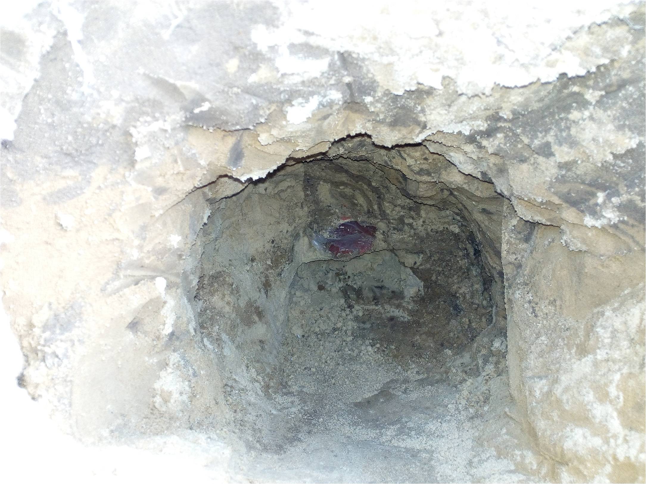

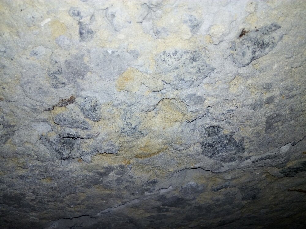

Блуждающий ТВЭЛ Опубліковано: 26 червня 2017 Автор Поділитись Опубліковано: 26 червня 2017 И вот он, прощальный привет от крворукож@поголовой бригады бухарей Игоря Остапчука. Конечно, сейчас, с нашим опытом, они ушли бы за ворота после первой рюмки. Это потолок гостиной и куча песка и камней, которая полетела вниз от прикосновения щетки. Так они залили нам монолитку перекрытия. Уроды. Завтра потолки делать а тут такое. Кстати еще тогда они жаловались, что им как-то вскрыли вагончик, задолго до нас, и вынесли жабу, перфораторы, и тд и тп мол, у них было все. Так с такими руками я че-то не удивлен. 1 Посилання на коментар Поділитися на інших сайтах More sharing options...
