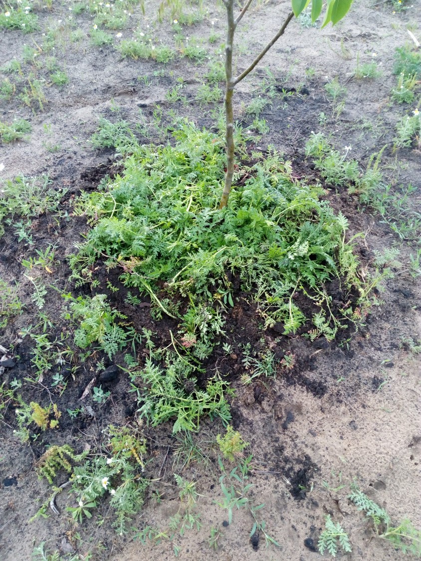

Балуемся с фацелией в саду. Одно из деревьев почти без мульчи, прополки и прикрытия фацлеией. Завтра придется основательно подвыполоть приствольный круг. Второе дерево из тех, где все сделали правильно, фацелия заглушила весь непотреб, и благородно ушла на мульчу в момент завязывания бутонов.

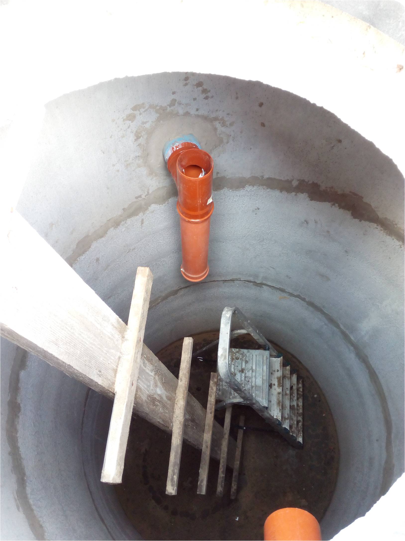

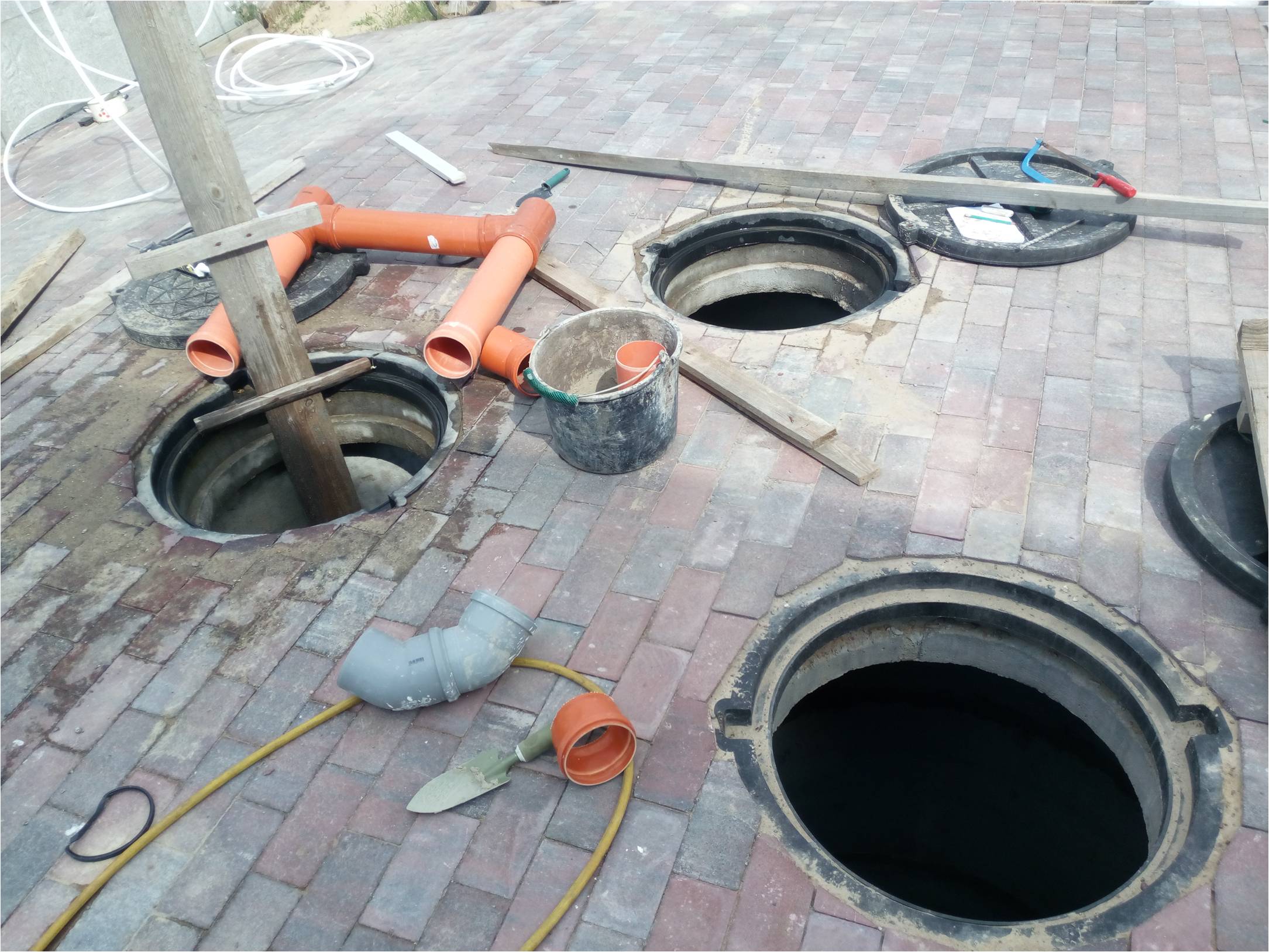

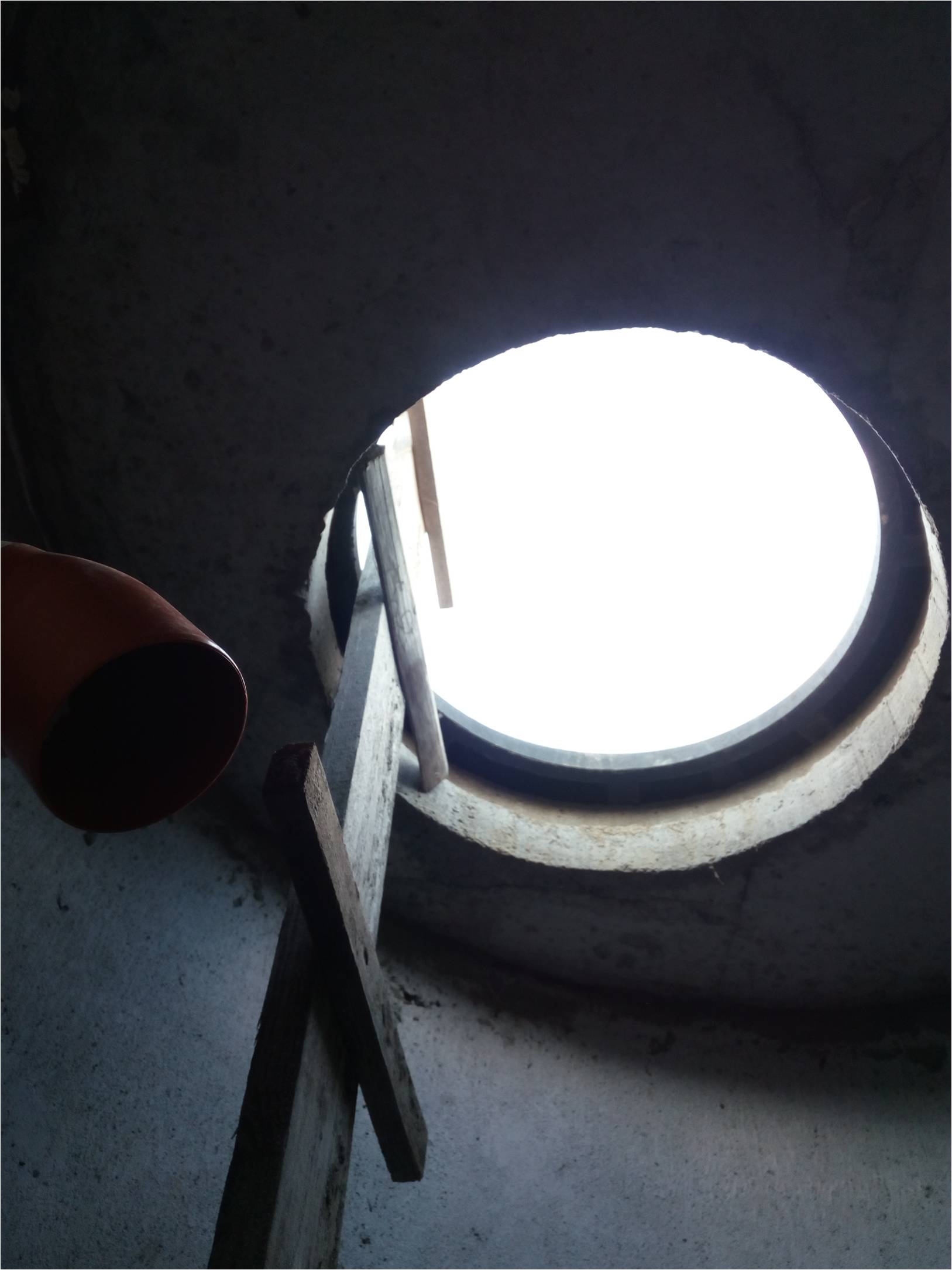

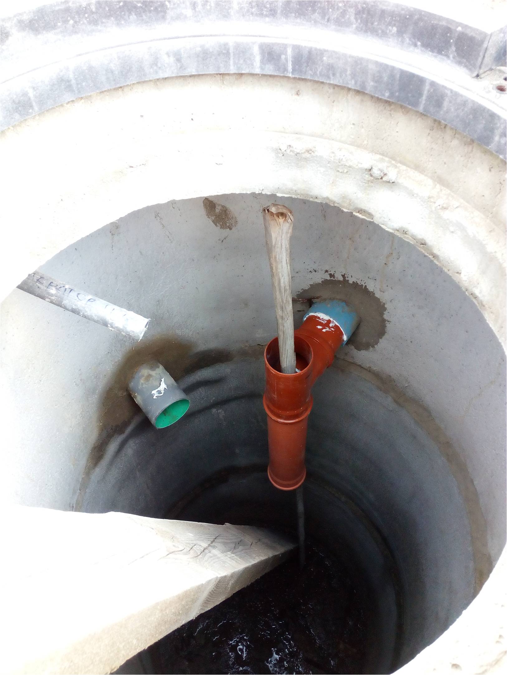

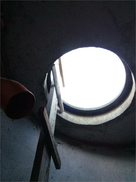

Последние приготовления в ЛОС. Он же трехкамерный септик. Немного высоковато расположили изначально, из-за этого есть небольшая потеря используемого объема. Но уже как есть. Большой лестницы нет, есть стремянка и старая крышелазалка, по ним и скакал. Смонтировал перемычки, сборка на белом силиконе, между камерами 1-2 проход через обсадку 125 трубой, между 2-3 простой серой трубой из обрезков, вцементировал портландцементом 1:3 на 4% р-ре жидкого стекла. Немного страшновато внутри :)
Палка в тройнике нужна была для поддержания вертикальности в камере 2, пока я выправлял вертикальность в камере 1. :D
А вот это Хит! Дренажного колодца еще нет, а труба в его сторону заканчивается в аккурат под краем выезда с парковки за забором, на глубине около метра, под слом щебня, кирпичного боя и обломков бетона. В ближайшие дни предстоит увлекательный квест по её поиску т.к. скоро запускаться. :o Направление и длину проверил рулеткой.

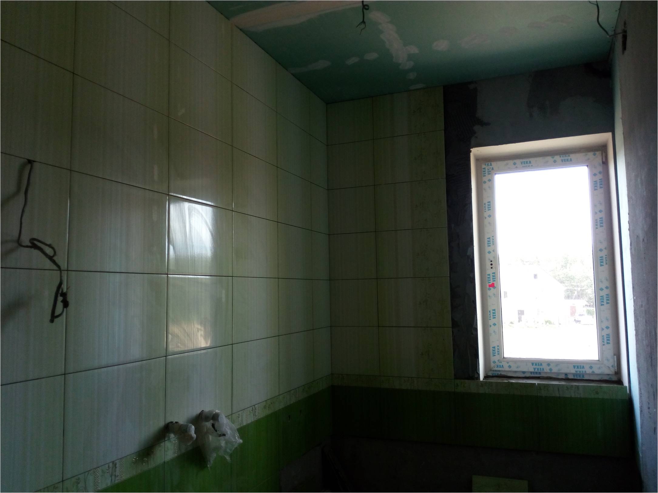

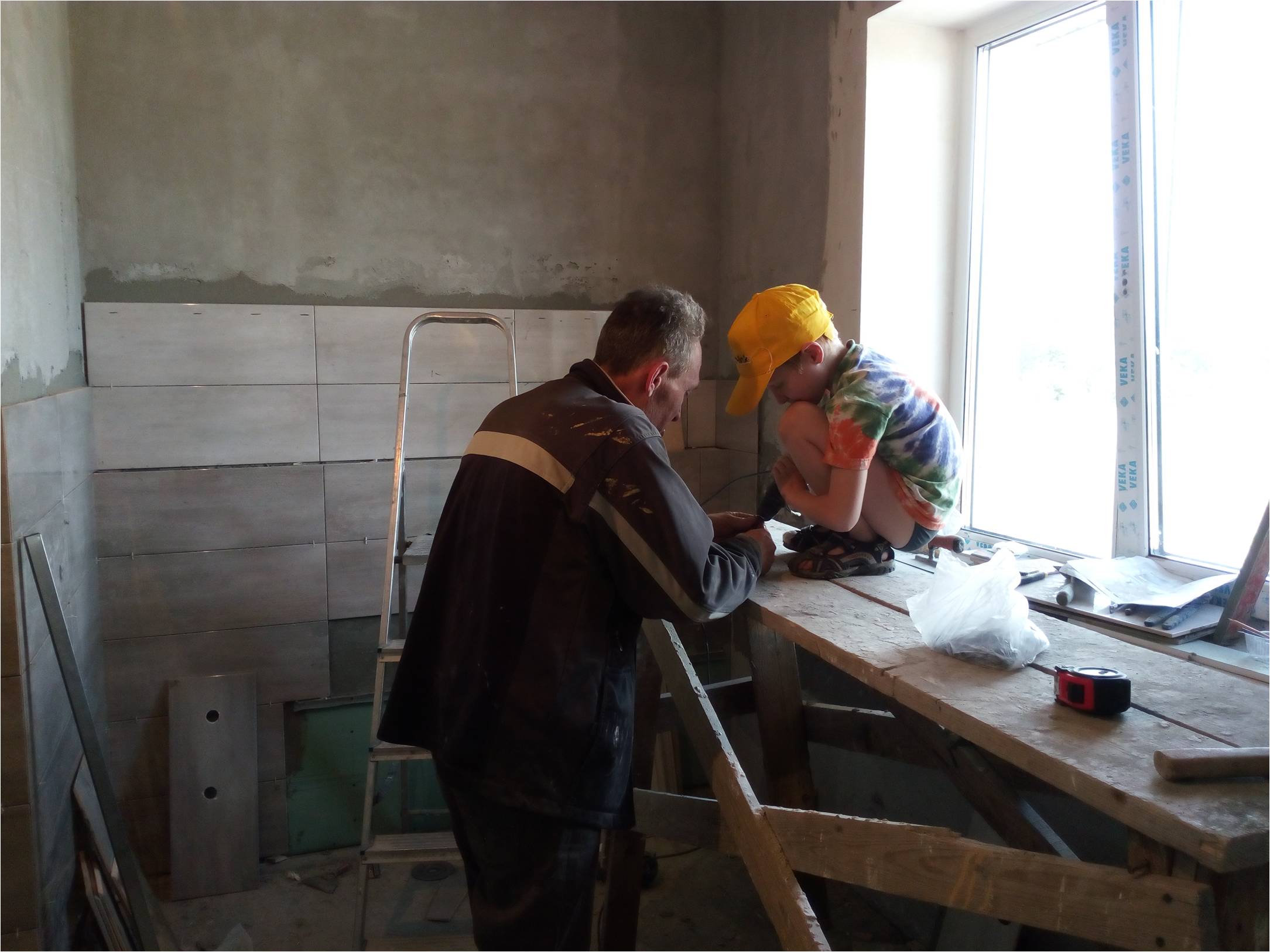

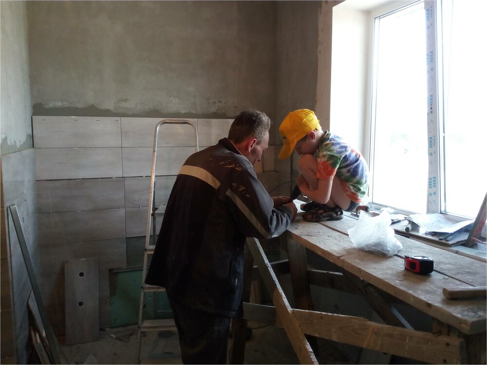

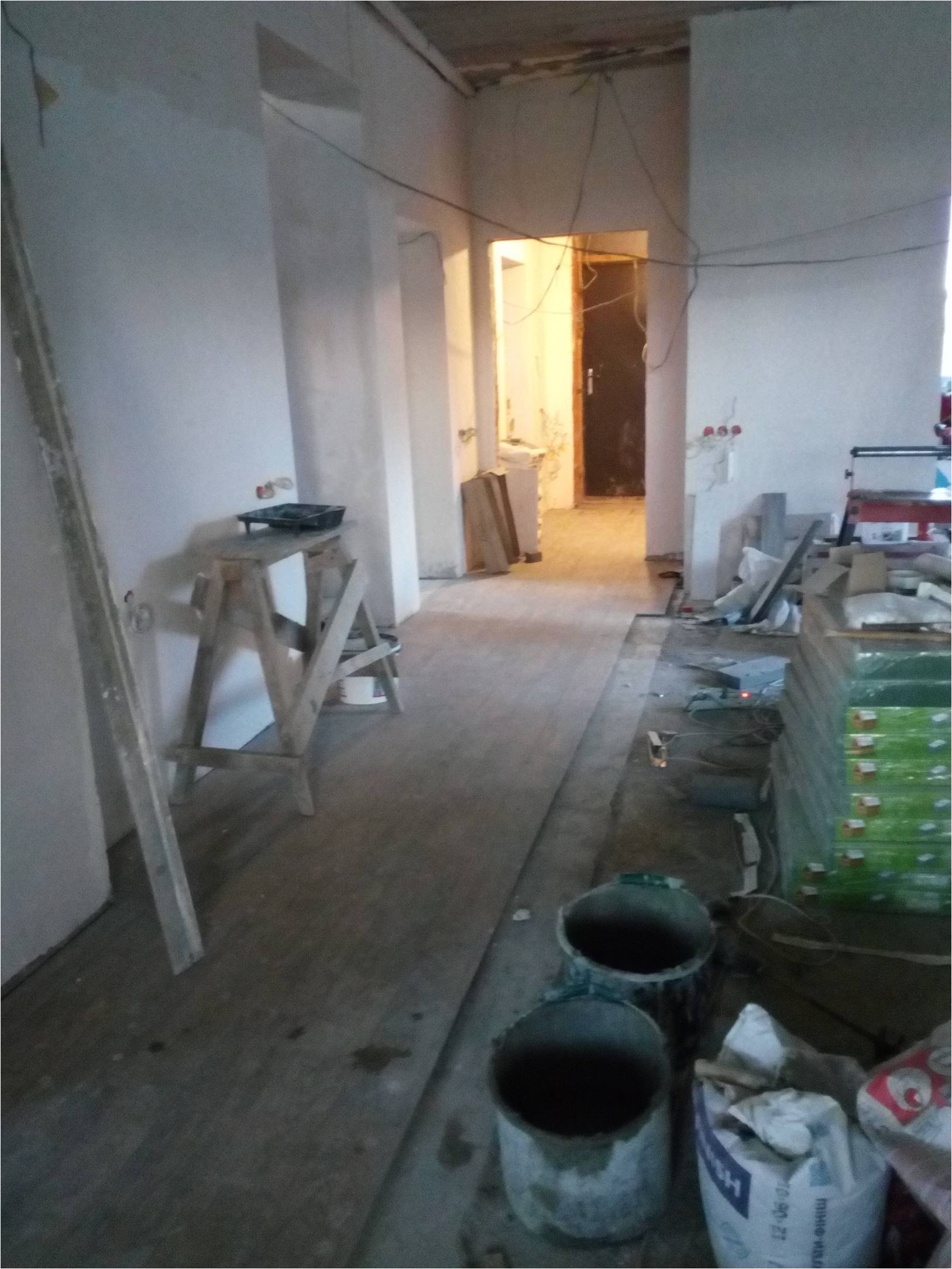

Кипит работа в кубике. В который раз вспоминаю поговорку, что "всех строителей родила одна мама". И добавляю - но не всегда один и тот же папа воспитывал. Новая бригада, которую взяли вместо буйного бухаря, теперь, по сути, это 2 бригады.
Сначала были плиточник + маляр, каждый вроде неплохой работник, но встретились - и "спелись", менее сильный характером маляр сначала рвал работу в клочья, поправил стены после штукаторов, смастерил гипсокартон где надо было, подштукатурил, вытянул, все было Ок... а потом зажаловался на жизнь, и начал бухать на пару с плиточником, каждый раз со словами "та я ж взагалi не п`ю то в мене мiшца болiла". Кстати он на фото. Неплохой как человек, но это не профессия. Уехал додому достаточно быстро, хотя к проделанной работе вопросов нет.
Плиточник оказался любителем подвыпить, но ему нужна компания. Остался сам, пить вроде перестал, ему в одиночку не интересно, доделывает санузлы 2-го этажа. Мы уже были морально готовы его тоже отправить додому, но доделать осталось по его фронту настолько мало, что не стали. Так что первая бригада теперь у нас состоит из одного плиточника.
Стребовали с прораба ускорение работ, и он вывел на плитку первого этажа еще одного плиточника, а тот приехал с хорошим станком и прямыми руками, и за 2 дня выполнил столько же работы, сколько первый плиточник выполнил за 2 недели. А когда к нему присоединились 2 типичных "язикатих" и бойких украинских малярши, работа не то, чтобы пошла, работа "побежала". :flag1: и на первом этаже у нас теперь своя бригада по плитке, "дiвчата" клеят обои.
Без косяков никак, до приезда усиленной бригады первый плиточник с маляром решили, что перекрывать мосты холода ни к чему, вынули весь стиродур, который отделял раму остекления от плиты с подогревом, и ахнули туда заводской стяжки. Соединили, понимаешь, плиту теплого пола с улицей. :fool: Молодцы, еп! :lol: Сейчас вторая бригада в лице плиточника с прямыми руками выковыривает этот шов и ставит стиродур обратно. :crazy:

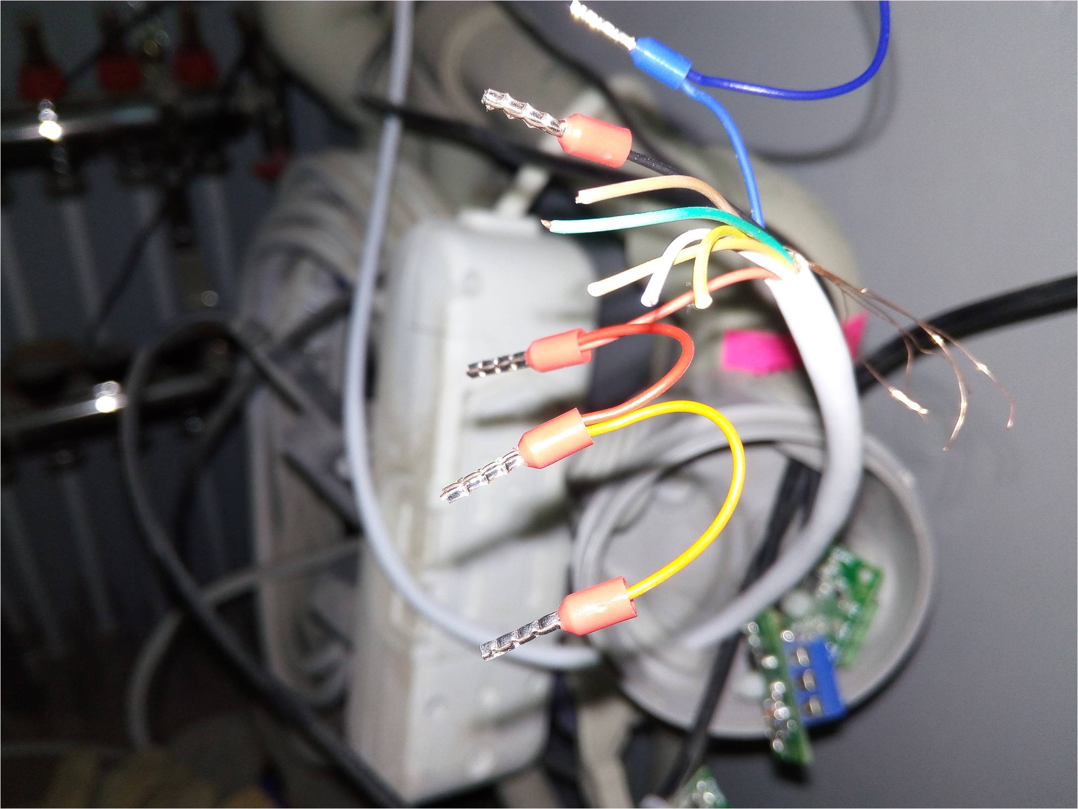

А я доделываю септик и систему мониторинга котельной. Летом котельная выйдет на профилактику, перепаковка течей, возможно, промывка бочки от шлама (периодическая продувка), утепление подлатать придется, зимой лепил наспех, местами порасходились швы, и усиление батарейного банка для резервирования света и автоматики. На днях свет рубануло на полдня, когда ветра были.

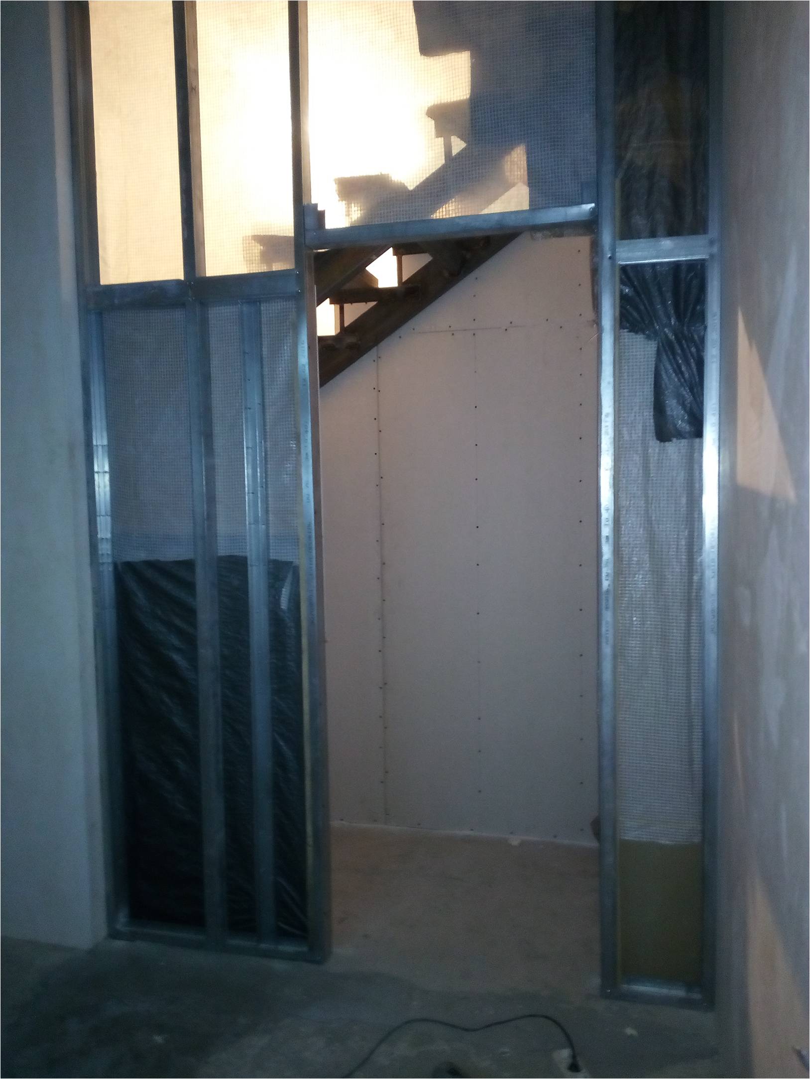

Под лестницей решили сделать кладовку. Знали бы раньше, выполнили б этот проем из кирпича, а так, решили, проще и быстрее будет из г/к.
Пара фоток.
