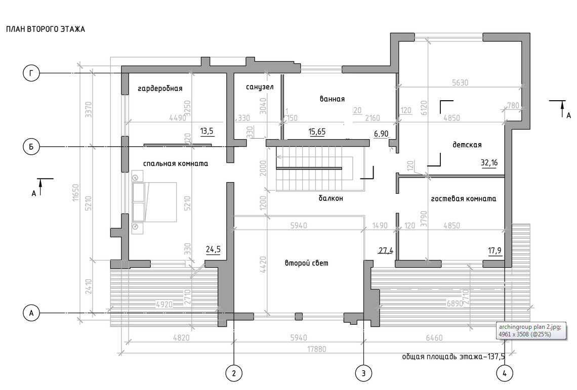

Прямо над зоной готовки кухни, на втором этаже находится унитаз? Это чтобы у повара была обратная связь с посетилелями кухни о качестве еды?
А как бы Вы поступили?
Хотя бы так
Полностью поменялся смысл.
Ванная комната для взрослых превратись в "пендюрку" и теперь нет в неё доступа из гардеробной, зато детский санузел просто раскошенный:)
И что принципиально изменилось?
Правильно, поменялось таки все:
1) эгоистичная личная ванна спальни стала колхозной общей для всего этажа.
2) снимать Гари Потера в этом доме уже не получиться - тайная комната с входом через шкаф гардероб перестала быть тайной.
3) и самое главное - тайный внутренний голос посещения санузла не будет столь заметен для детской комнаты рядом, и посетители кухни на первом этаже так же не окажуться в удивлении от "голоса свыше"
ПС: не воспринимайте мой стиль изложения критики близко к серцу :beer:
ППС: А внешний дизайн очень нравиться - нужно идти в ногу со временем!
