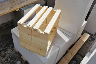

xataridna Опубліковано: 30 жовтня 2015 Автор Поділитись Опубліковано: 30 жовтня 2015 Использование одной приспособы что в посте выше:D Посилання на коментар Поділитися на інших сайтах More sharing options...

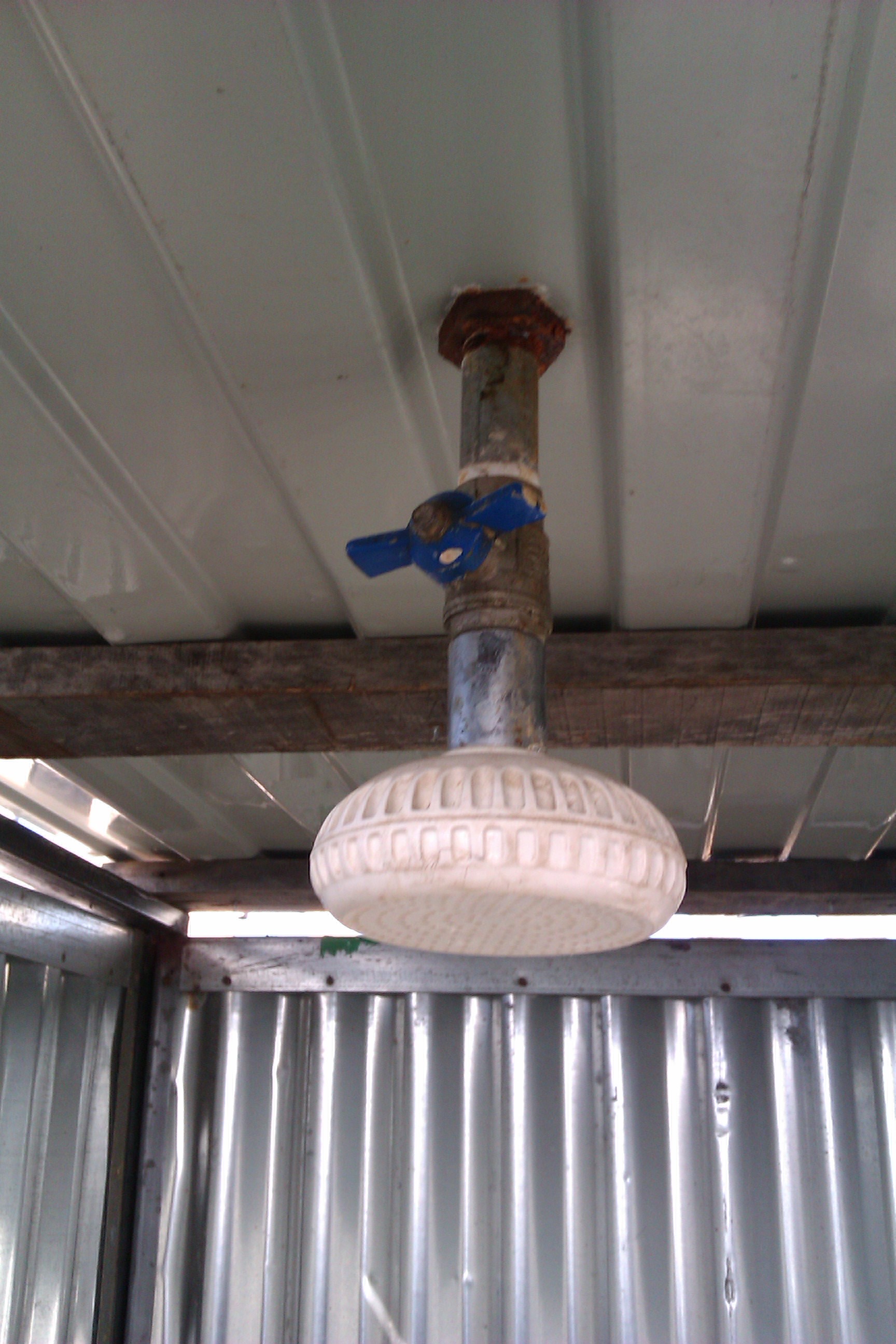

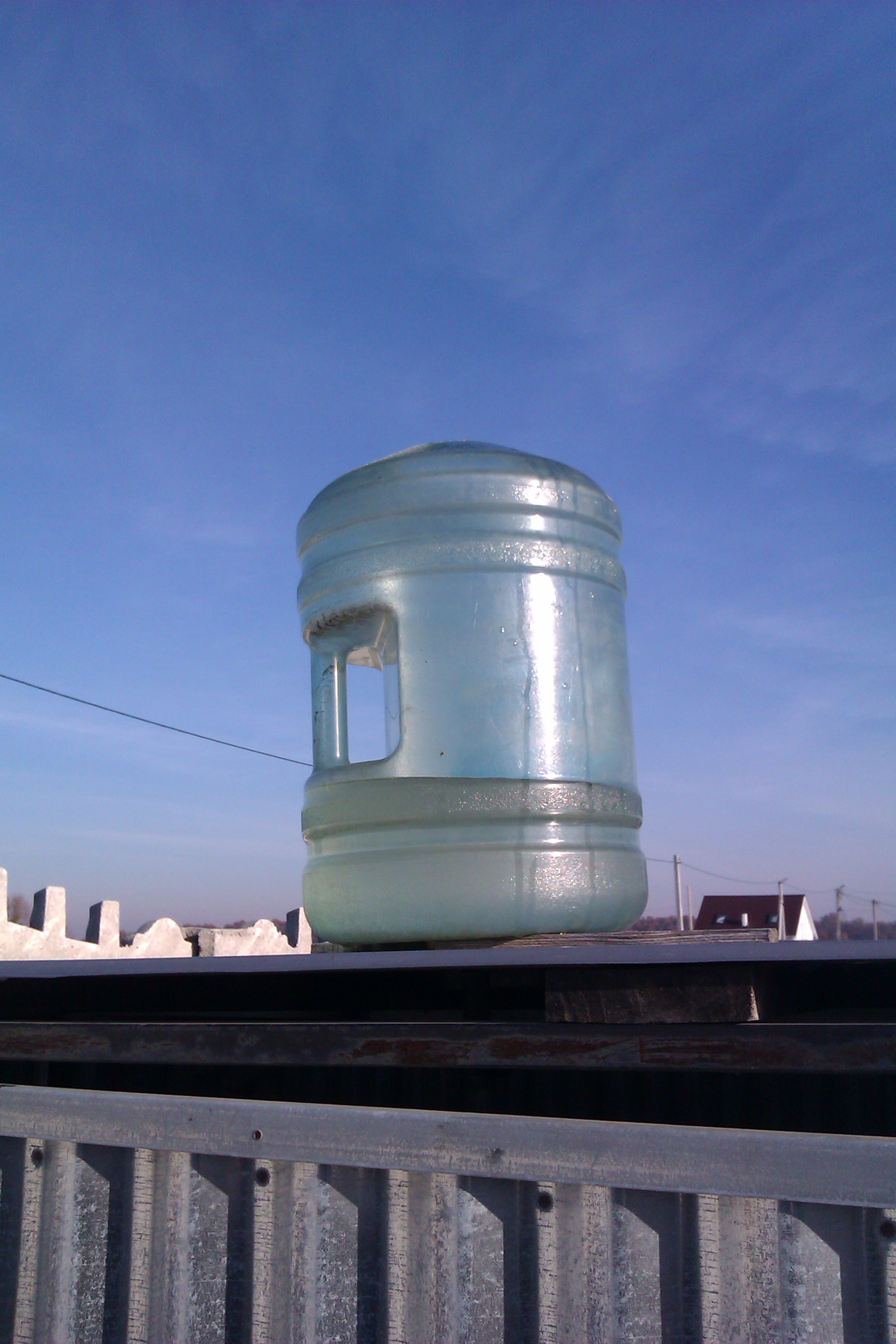

M.Vihrov Опубліковано: 31 жовтня 2015 Поділитись Опубліковано: 31 жовтня 2015 Июнь не прошел бесследно... Из труб-квадрата и подручных средсв был установлен санузел банка от кулера, двери после демонтажа, кусок профнастила и боковушки от ящиков...бюджет 570грн (металл, круг, цемент, щебенка) Интересно использовать банку от кулера для душа. Можно поподробнее? Как в нее воду заливать и как сам душ приделали? Посилання на коментар Поділитися на інших сайтах More sharing options...

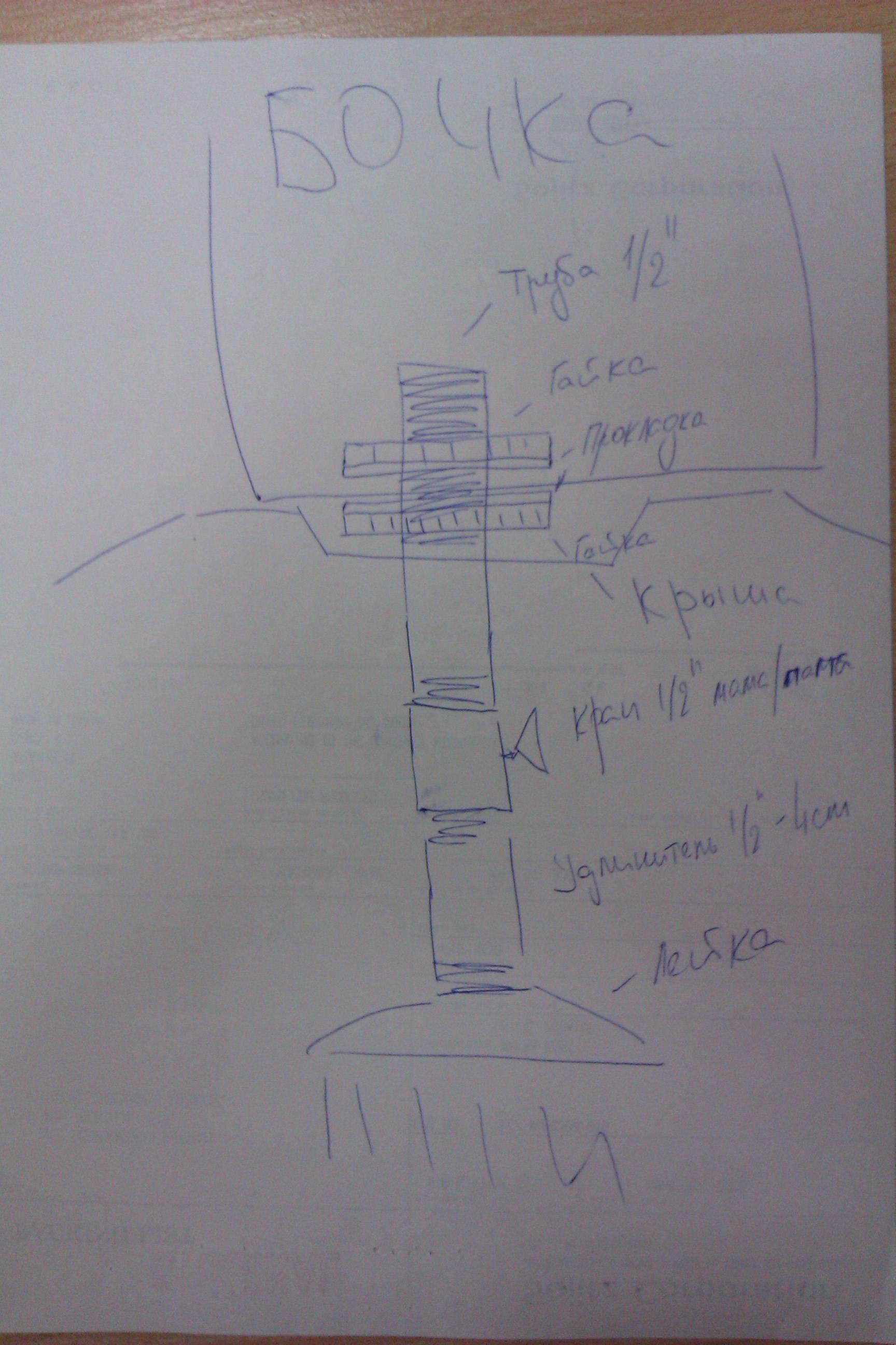

xataridna Опубліковано: 5 листопада 2015 Автор Поділитись Опубліковано: 5 листопада 2015 Интересно использовать банку от кулера для душа. Можно поподробнее? Как в нее воду заливать и как сам душ приделали? Банку на складе нарыл, болгаркой горловину срезал, перевернул и просверлил сверлом дырку, трубу, гайки, прокладки на рынке (на Птичке) гривеь на 100 взял До кучи по месту крутил, вначале в профнастиле дырку (собрал лейку, удлинитель , кран и гайку, подтянул к крыше, банку уже в последнюю очередь ставил Можете на выходных подъехать, в живую глянуть 1 Посилання на коментар Поділитися на інших сайтах More sharing options...

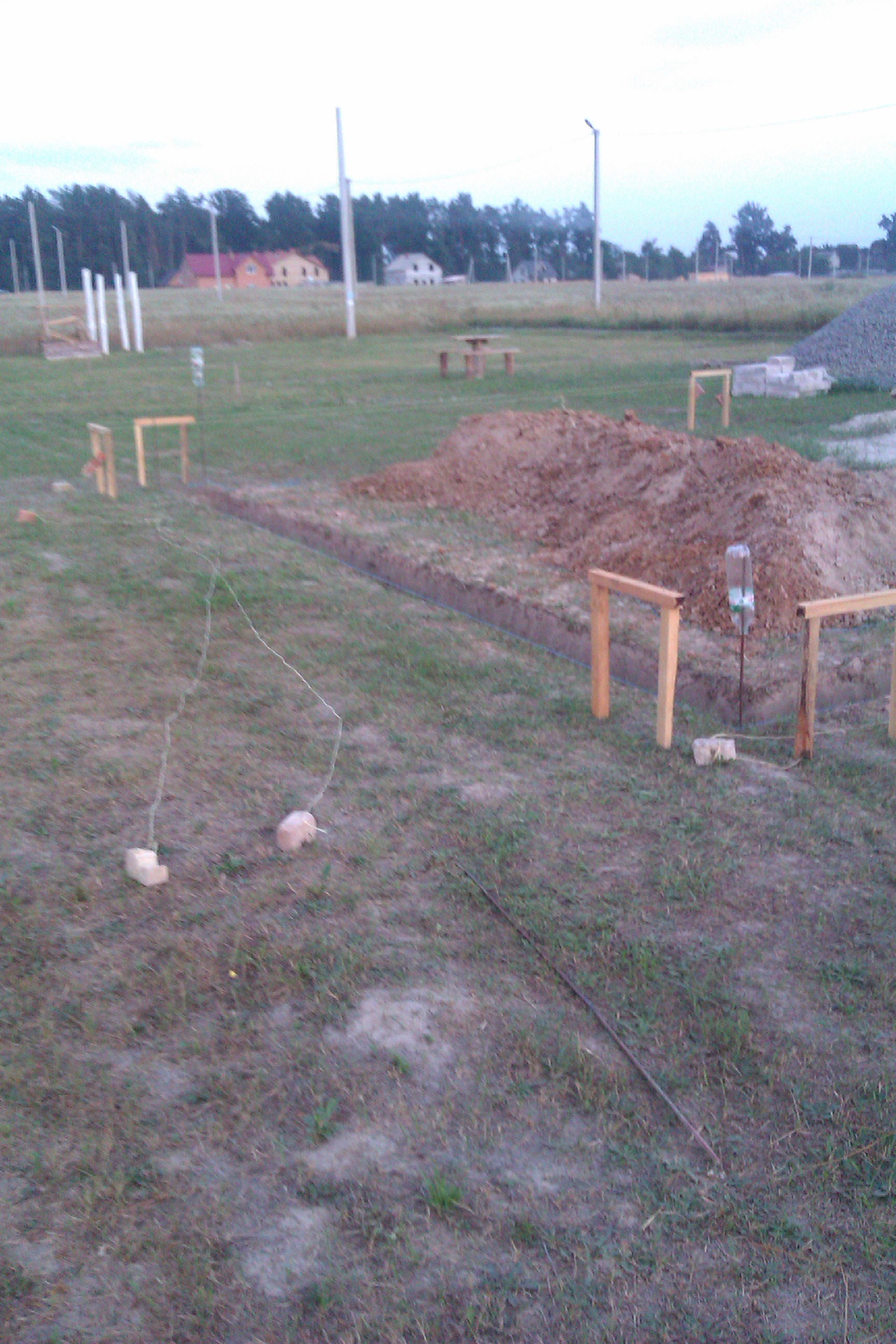

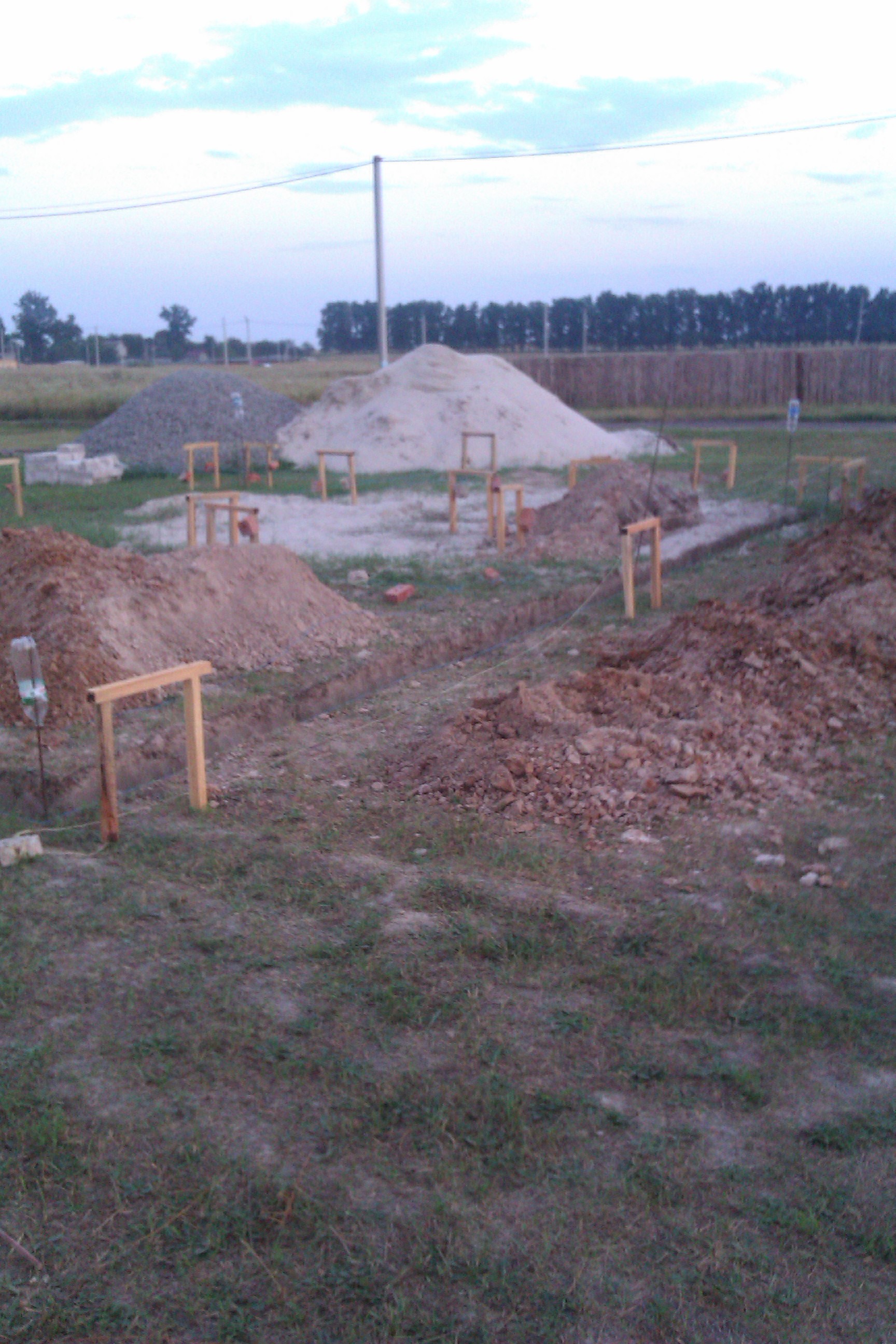

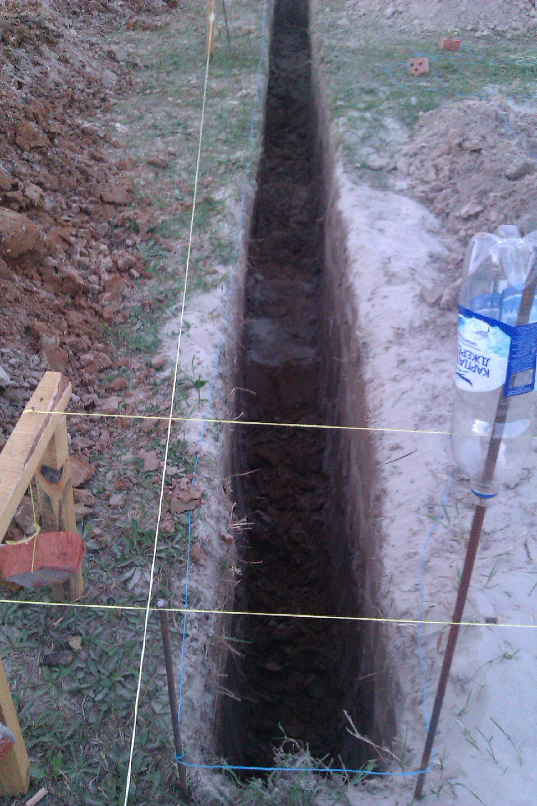

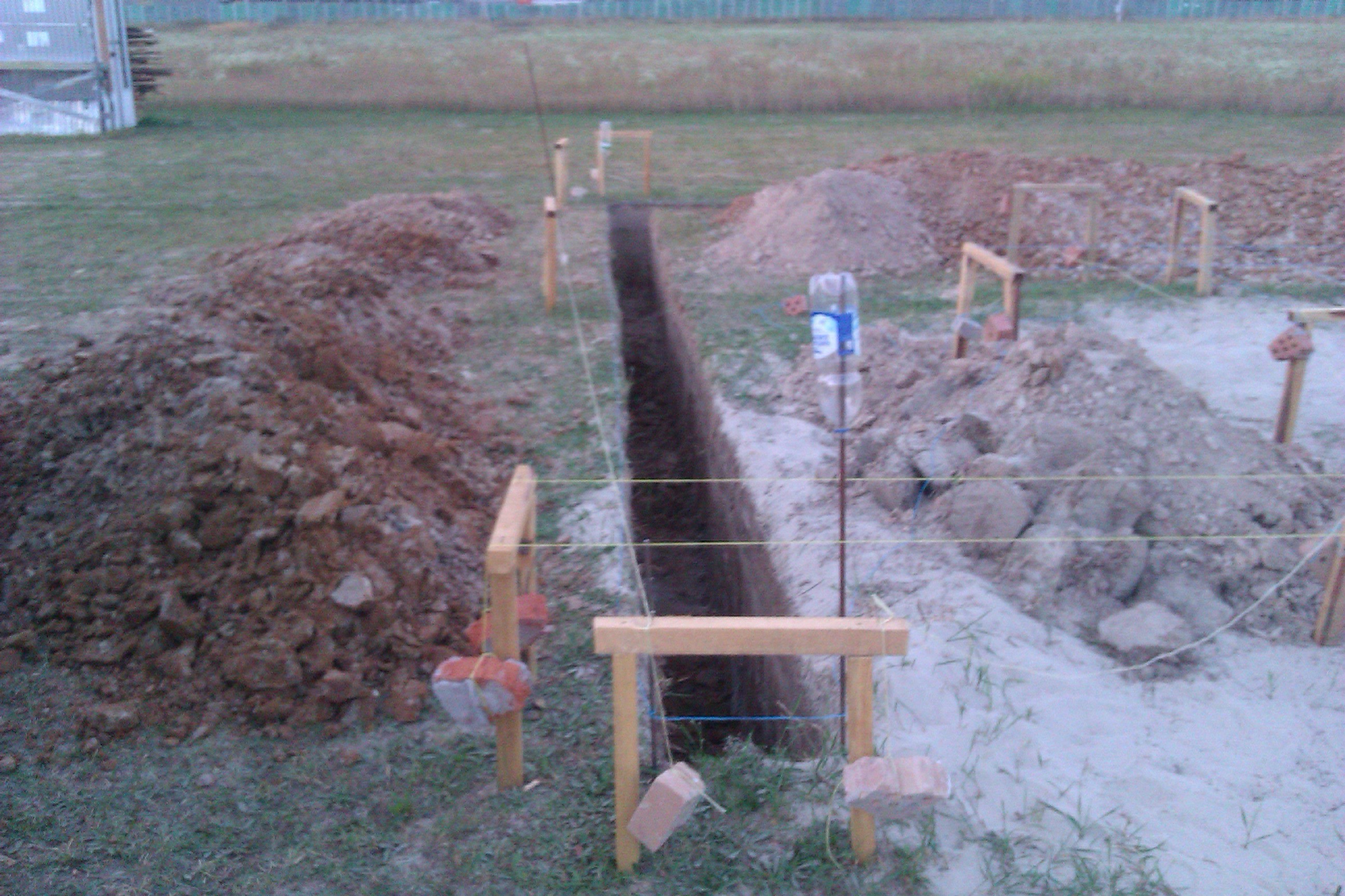

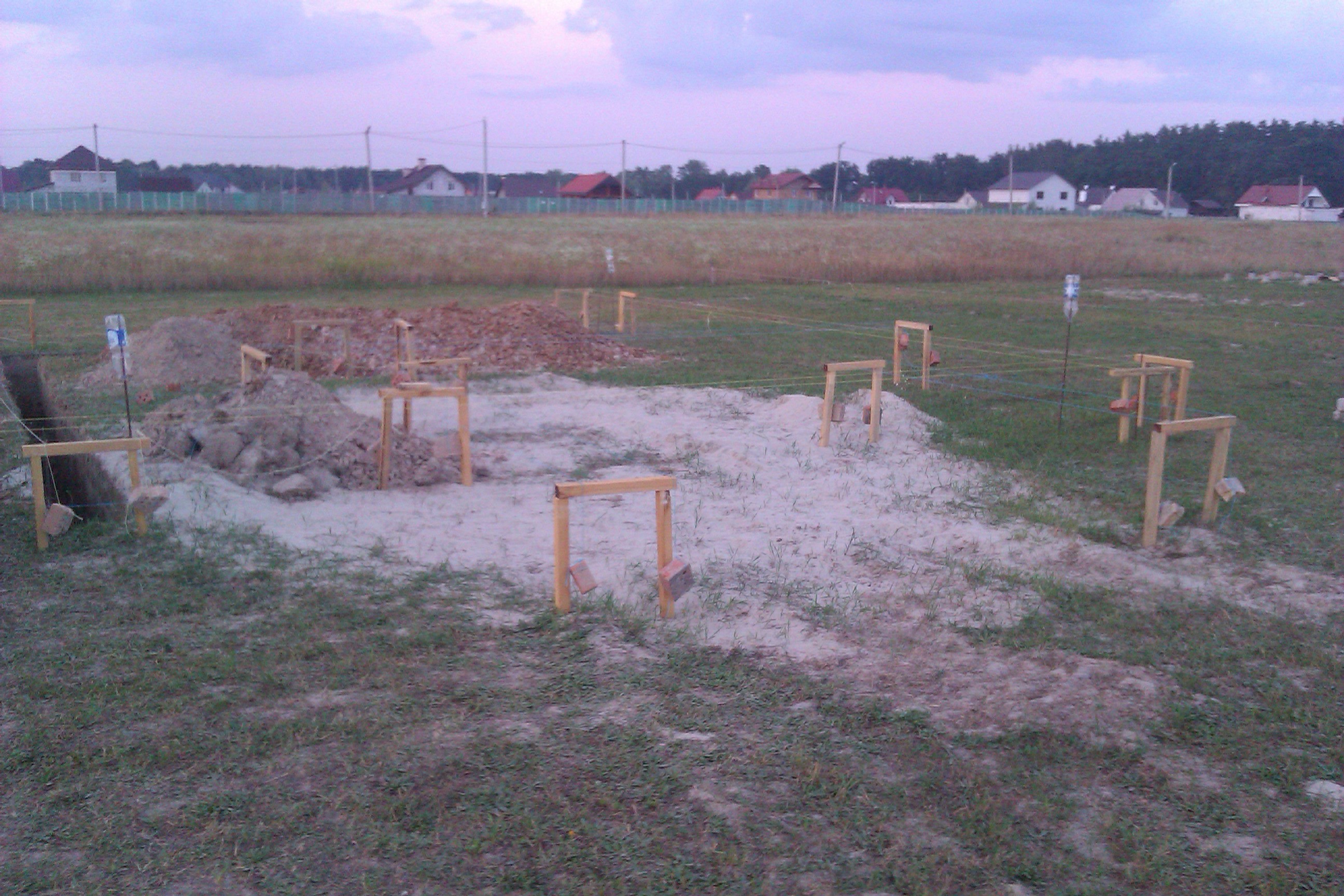

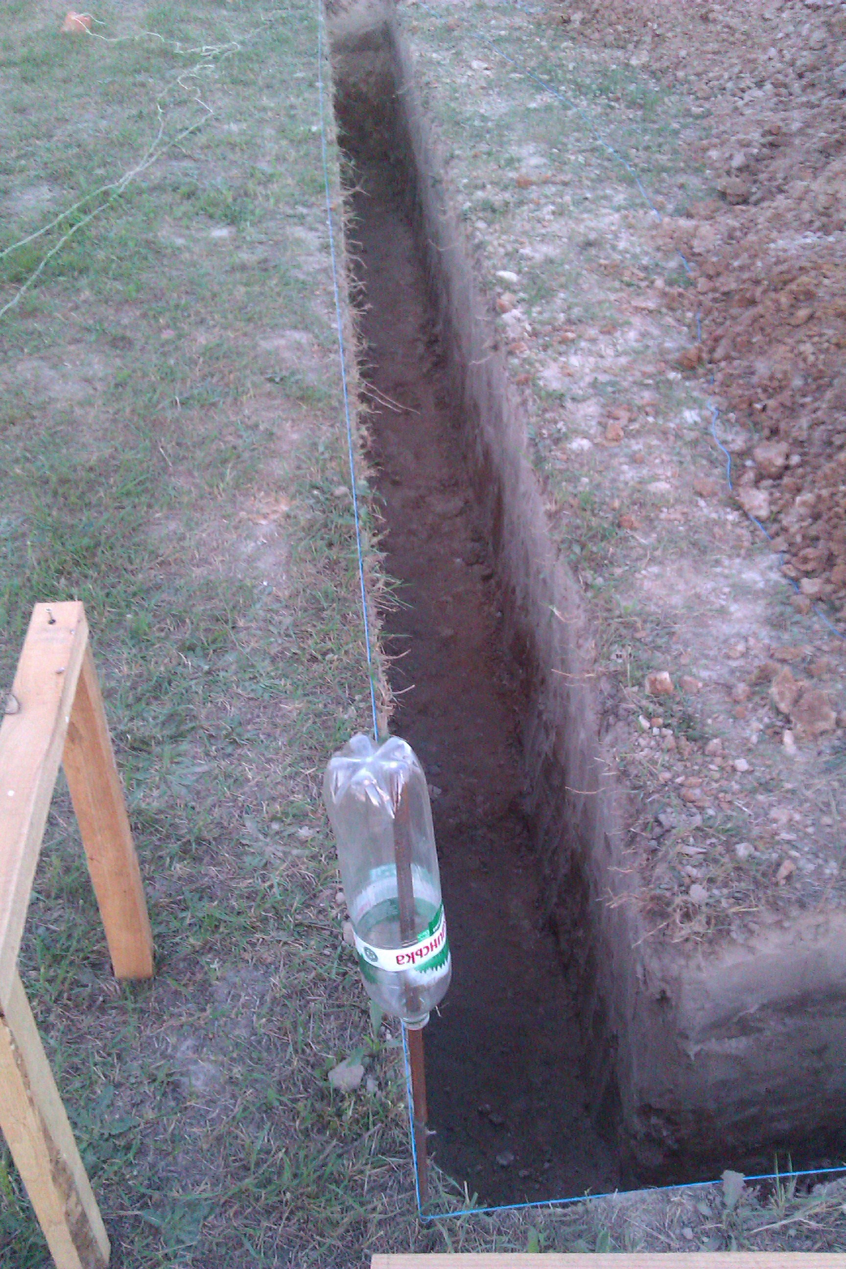

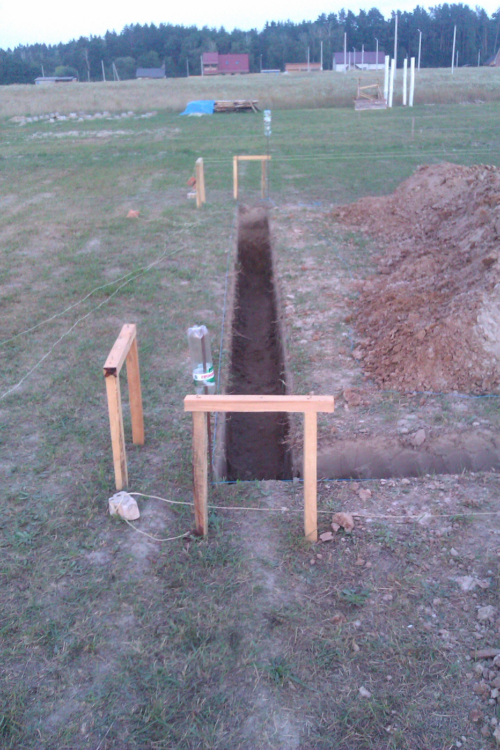

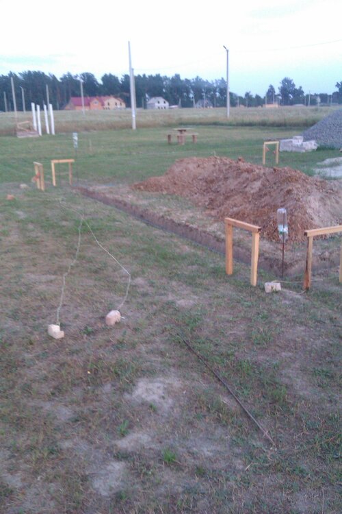

xataridna Опубліковано: 12 листопада 2015 Автор Поділитись Опубліковано: 12 листопада 2015 август 2014 Сразу после колодца, с товарищем отбили диагонали, повставляли арматуру, на выходных сделал П-ешки. Во время работы подошли ребята, спросили "помощь нужна?", говорю "копать ннннааадоо", говорят " не вопрос", спрашиваю "сколько?", они "полторы грн", в вообщем сошлись на 1200грн за 20 кубиков Мне кажется продешивили или деньга очень срочно нужна У нас на "районе" прописались...На "москвиче" стареньком рассекают. "Типа "местные строители" Копала бригада "Валера и ко" (097) 822-13-15. Освоили вдвоем дня за четыре, копают быстро.... В промежутке завез песка и щебня по 30-35 тонн (5500грн вообщем) Песок речной по 60грн за тонну (2080грн) Щебень фракция 10-20 110грн за тонну (3350грн) www.unigran.ua/ Доставки бесплатно Думал, буду фундамент вручную заливать - наивный 3 Посилання на коментар Поділитися на інших сайтах More sharing options...
Mikloshill Опубліковано: 12 листопада 2015 Поділитись Опубліковано: 12 листопада 2015 Глина по цвету на мою похожа. Копать ее полный пи...., у меня закончилось все экскаватором. 1 Посилання на коментар Поділитися на інших сайтах More sharing options...

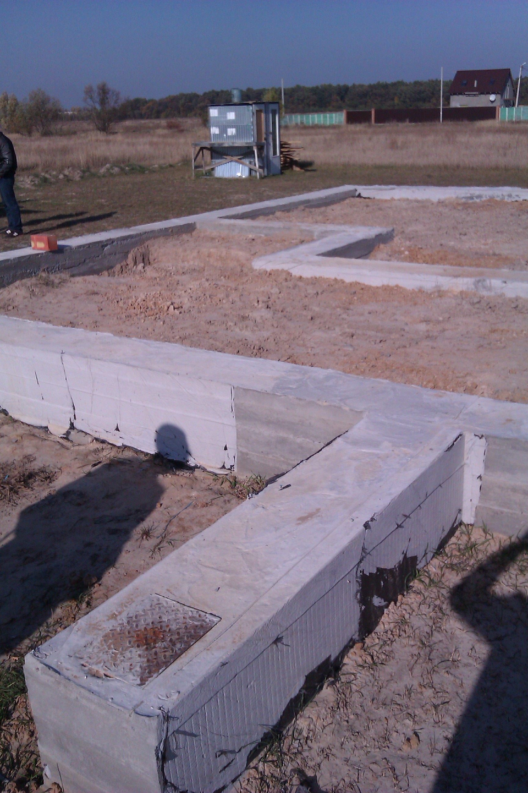

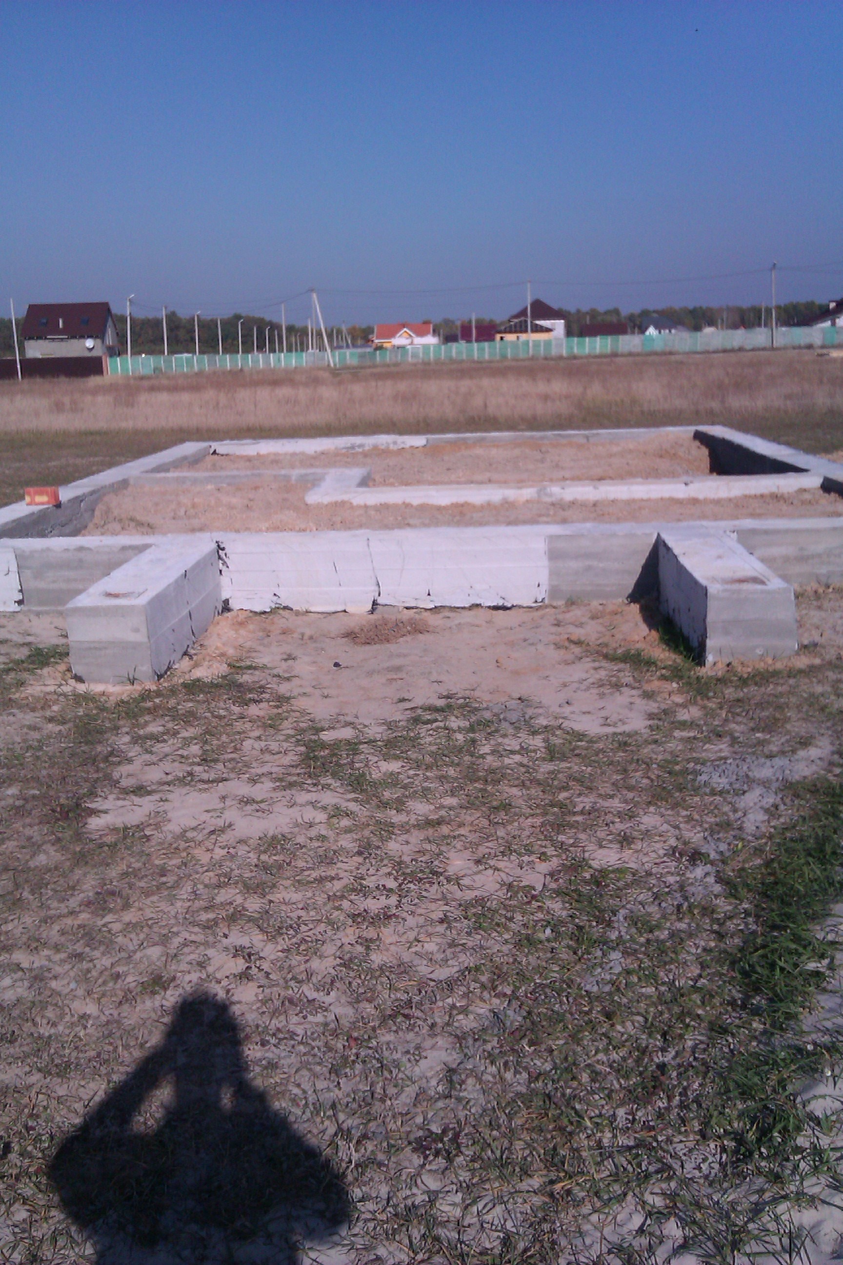

xataridna Опубліковано: 12 листопада 2015 Автор Поділитись Опубліковано: 12 листопада 2015 сентябрь 2014 Начали подготовку к заливке Арматуру приобрел на въезде в Бучу у Игоря (096) 139-10-01 ( прозвонивши окресности, у него была самая адекватная цена) . С двумя товарищами, за неделю осилили, бетон брали по рекомендации форумчанина-(он же коллега по работе). М-200 с пластилином. Под ключ он нам обошелся в 25000 грн за 25 кубиков Арматуру вязали по феншую ( В три ряда по 2 жилы сзавязками углов) , опалубку одолжили у соседа (тоже сотрудник, тоже форумчанин) Посилання на коментар Поділитися на інших сайтах More sharing options...
xataridna Опубліковано: 12 листопада 2015 Автор Поділитись Опубліковано: 12 листопада 2015 Глина по цвету на мою похожа. Копать ее полный пи...., у меня закончилось все экскаватором. Реально ДА... Срез веселый: 30см земли- супеси, 20см песок, остальное- ГЛИИИИНННААА. ... Ребята, что копали, как по мне (только им не говорите) маловато попросили...... Посилання на коментар Поділитися на інших сайтах More sharing options...
Vikctor Опубліковано: 12 листопада 2015 Поділитись Опубліковано: 12 листопада 2015 Доставки бесплатно Хоть где-то коммунизм таки тихо наступил... М-200 с пластилином. Это как? Посилання на коментар Поділитися на інших сайтах More sharing options...
xataridna Опубліковано: 13 листопада 2015 Автор Поділитись Опубліковано: 13 листопада 2015 Цитата: Сообщение от xataridna М-200 с пластилином. Это как? С пластификатором...:D Добавлено через 4 минуты На этом год 2014 и закончился. Решили сделать паузу, отдохнуть и в новом году с новыми силами броситься в бой..... Стройку невозможно закончить- ее можно остановить..... ( ЗОЛОТЫЕ СЛОВА):):):):) 1 Посилання на коментар Поділитися на інших сайтах More sharing options...
xataridna Опубліковано: 13 листопада 2015 Автор Поділитись Опубліковано: 13 листопада 2015 П.С. ПО ФУНДАМЕНТУ- Вывод, который я сделал в процессе стройки СЕБЕСТОИМОСТЬ ФУНДАМЕНТА РАВНА ЦЕНЕ БЕТОНА УМНОЖЕННОЕ НА ДВА В ПРЕДЕЛАХ 25-30 кубов: если больше этой цифры, то сумма уменьшается за счет транспортных расходов, если меньше, то увеличивается, за счет того-же транспорта :):):) Посилання на коментар Поділитися на інших сайтах More sharing options...
S1LENCE Опубліковано: 13 листопада 2015 Поділитись Опубліковано: 13 листопада 2015 Хоть где-то коммунизм таки тихо наступил... Я впевнений, що там вартість доставки вже була включена в ціну. Інакше дуже дорогий бетон виходить. 1 Посилання на коментар Поділитися на інших сайтах More sharing options...
Vikctor Опубліковано: 13 листопада 2015 Поділитись Опубліковано: 13 листопада 2015 Я впевнений, що там вартість доставки вже була включена в ціну. Інакше дуже дорогий бетон виходить. Нет, там ТС писал о песке/щебне, а не бетоне. Причём стоимость этих самых песка/щебня и так очень приятная, так ещё и доставка халявная. Реально завидно... С пластификатором... Я ведь правильно понимаю, что бетон Вы приобрели товарный заводской? Если да, то без пластификаторов он вряд ли бывает. Разве что тощий для подбетонки. 1 Посилання на коментар Поділитися на інших сайтах More sharing options...
xataridna Опубліковано: 13 листопада 2015 Автор Поділитись Опубліковано: 13 листопада 2015 Я впевнений, що там вартість доставки вже була включена в ціну. Інакше дуже дорогий бетон виходить. __________________ Я не знаю как в этом году, в прошлом году доставку Юнигран (ПЕСОК- ЩЕБЕНЬ) не считал, единственное "но" у них было- не меньше одной машины 35 тонника (карьер Малин) . Ко мне где-то 75-80км Телефон на машине срисовал... Добавлено через 7 минут Цитата: Сообщение от xataridna С пластификатором... Я ведь правильно понимаю, что бетон Вы приобрели товарный заводской? Если да, то без пластификаторов он вряд ли бывает. Разве что тощий для подбетонки. Да, бетон брал заводской М-200 "с пластилином", товарищ-форумчанин-коллега по работе дал, контакты не оставлю, не занимаются уже бетоном.... По бетону могу только сказать что качество у него лучше, чем у всех в округе....Киева и области Посилання на коментар Поділитися на інших сайтах More sharing options...

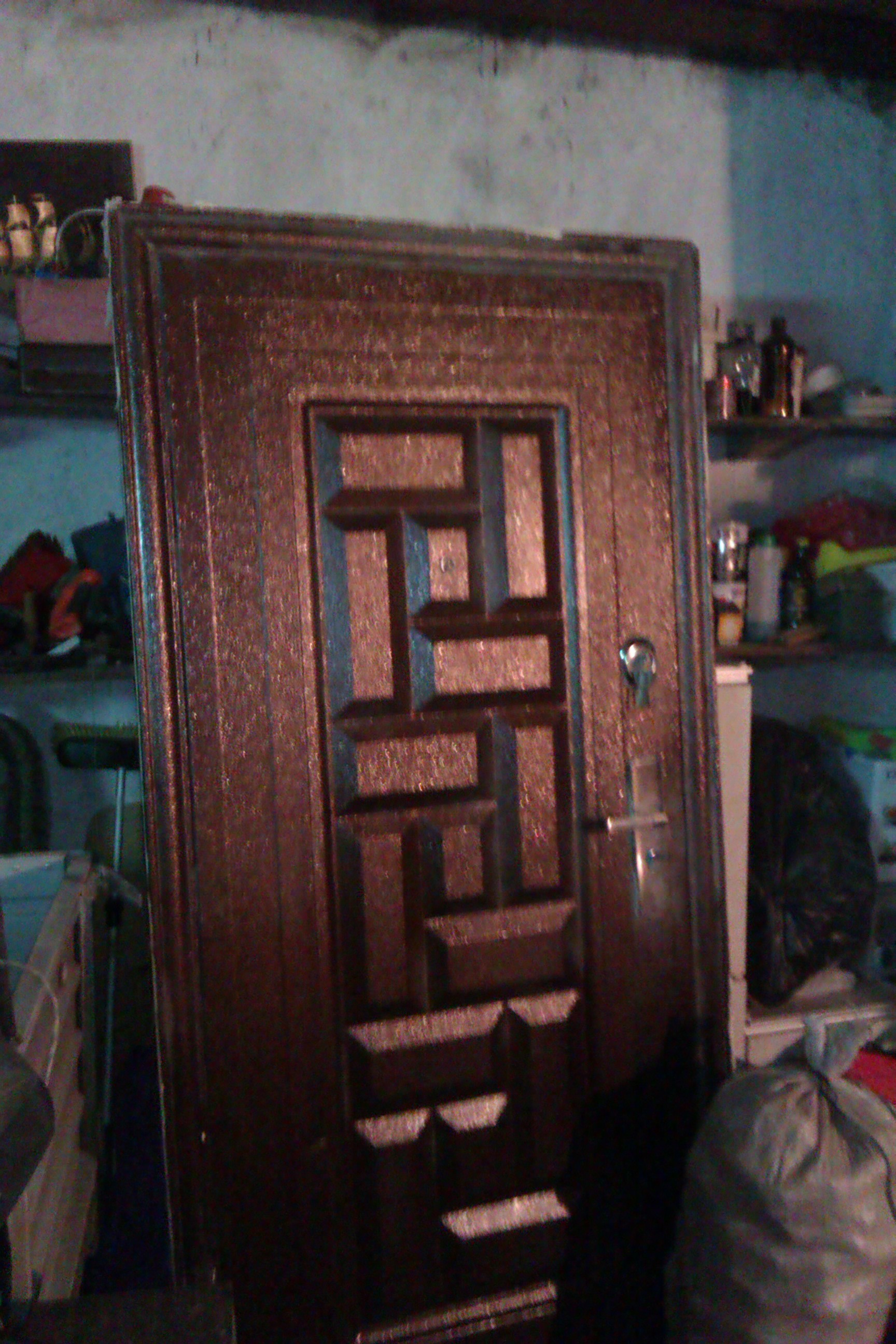

xataridna Опубліковано: 19 листопада 2015 Автор Поділитись Опубліковано: 19 листопада 2015 в марте приобрел у форумчанина deFoRM входную дверь из новостроя Китай, 2050х950мм левая на времянку за что форумчанину deFoRM --- дома нет, а дверь есть----:D:D:D Добавлено через 4 минуты Ярослав нормальный парень,непьющий,работает хорошо,но неорганизованный и необязательный. Над ним нужно стоять и контролировать. не выдерживает сроки.Хорошо работает "под санкциями" Видел его работу и приходилось с ним работать в бригаде.А так если учесть его расценки то нормально.... Так и есть....По работе- цена-качество- небольшие деньги- качество нормальное, есть моменты, но не критично...поправимо.... У меня когда ложили, три объекта у него было, то бегали по "поляне" туды-сюды... Добавлено через 1 час 48 минут С математикой у ребят похоже не сложилось. чуть попозже сложилосььь:(:( Посилання на коментар Поділитися на інших сайтах More sharing options...

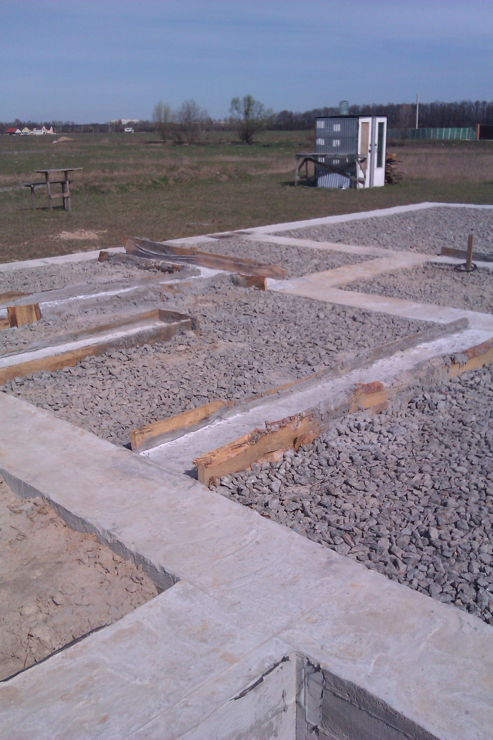

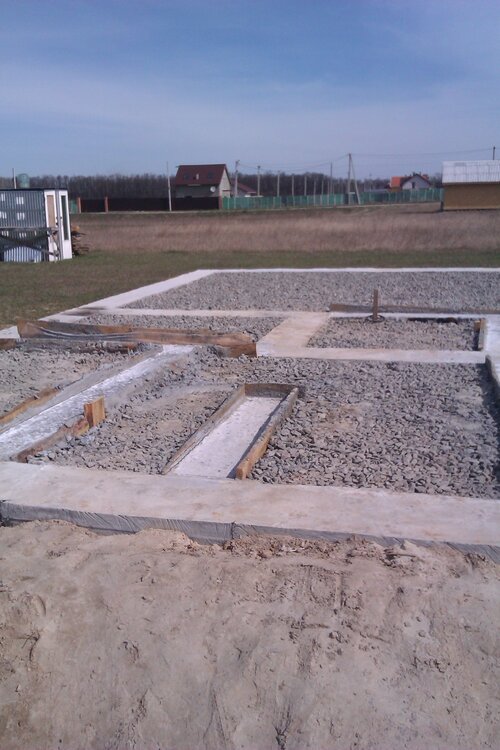

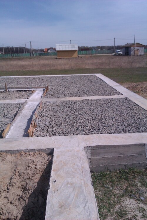

xataridna Опубліковано: 19 листопада 2015 Автор Поділитись Опубліковано: 19 листопада 2015 до Пасхи с женой вдвоем закинули весь грунт всередину, просыпали песком и засыпали щебенкой.... Только роса, глина скользкая, невозможно ходить Прикупили стеклопластиковой арматуры у форумчанина, как оказалось соседа chief civil engineer www.stroimdom.com.ua/forum/showthread.php?t=173551 Успели с кумом и его братьями позаливать перегородки Бюджет 3000грн+++ ящик пива Также "первые" наши двери 1 Посилання на коментар Поділитися на інших сайтах More sharing options...
