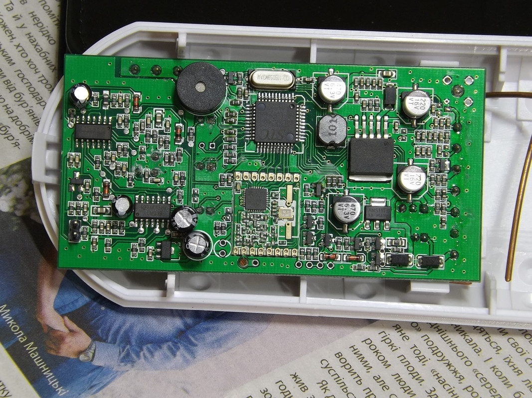

Vjacheslav Опубліковано: 9 квітня 2020 Поділитись Опубліковано: 9 квітня 2020 Приветствую форумчан. Недавно заказал по почте модуль сигнализации Impaq - 520. В описании всё было красиво и понятно, но не совсем. Внешний вид платы похож на рисунок в инструкции, но совпадение не полное. Кроме трёхконтактного разъёма для встроенного аккумулятора есть ещё двухконтактный, расположенный рядом. А на обратной стороне платы - ещё один. Возможно один из них - для перемычки PROG. О ней вспоминается в инструкции. Но какой именно? А второй зачем? Куда подключать проводной шлейф охраны периметра? К выводам Z - Z или между Z u GND? Ещё один вопрос. Как сделать сброс настроек на заводские? И третий. Как работает приложение Impaq-Cloud с данным модулем? Оно запрашивает серийный номер и пароль. Согласно инструкции номер указан на обороте модуля. Но на моей плате есть лишь наклейка на GSM-чипе с номером и больше ни одной надписи на самой плате нет. При вводе данного номера и стандартного пароля 123 выскакивает ошибка. Фото прилагается. Что делать? Добавлю ещё фото самой платы. Посмотрите, тот ли это модуль. Как же их сюда добавить? Посилання на коментар Поділитися на інших сайтах More sharing options...

jenkins Опубліковано: 10 квітня 2020 Поділитись Опубліковано: 10 квітня 2020 Куда подключать проводной шлейф охраны периметра? К выводам Z - Z или между Z u GND? тут судя по плате 2 зоны, т.е между Z1 и землей подключается один шлейф, между Z2 и землей второй 1 Посилання на коментар Поділитися на інших сайтах More sharing options...
Vjacheslav Опубліковано: 10 квітня 2020 Поділитись Опубліковано: 10 квітня 2020 Отправил продавцу ещё одно письмо. Плохо, что уже прошло 2 недели. Самое интересное, что модуль подаёт признаки жизни и детектор движения работает. Но впечатление такое, что это не та модель. К тому же он пришёл без встроенного аккумулятора. Первые дни было не до него, только через неделю начал разбираться с ним. Израсходовал весь запас SMS из тарифного пакета, пока хоть что-то начало получаться. Возможно и коды не подходящие к этой модели. Допускаю, что модуль после трёх ошибок заблокировал sim- карту. В общем позарез нужна информация. Модератор, подскажите что не так я делаю с картинками. У меня они слишком большие или не ту ссылку вставил? Посилання на коментар Поділитися на інших сайтах More sharing options...

Vjacheslav Опубліковано: 25 квітня 2020 Поділитись Опубліковано: 25 квітня 2020 Интервижн молчит. Случайно наткнулся на сайт негарантийных случаев ремонта и хотя сайт по видеоустройствам, но там нашлось место и для моего блока. Оказалось, что сделать RESET просто - проще некуда. Блок снова работает. Есть дозвон по датчику движения. По SMS - команде даже включается микрофон, вернее подаётся питание на клеммы микрофона. Попытался подключить имеющийся б/у электретный микрофон, но результат отрицательный. Вероятно придётся заказывать штатный. Ещё проверю подключение проводных шлейфов - и в принципе это всё, для чего он мне нужен. Возможно с программой IMPAQ-CLOUD настройка была бы намного быстрее и нагляднее, но пока что не судьба. Потраченного сначала времени немного жалко, вероятно это такая плата за невысокую цену. Вот пока и всё. Посилання на коментар Поділитися на інших сайтах More sharing options...
