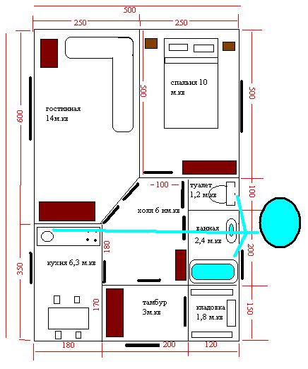

А у меня примерно такой план наваялся..

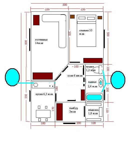

или как вариант с 2мя сепиками - один для кухни и один для с/у.
Правда в бюджет тогда не вписываюсь..
Изначально рисовалось на 70 м.кв.. но прикинув на вскидку сегодняшние цены на материалы и на работу дом "съежился" до 50((
