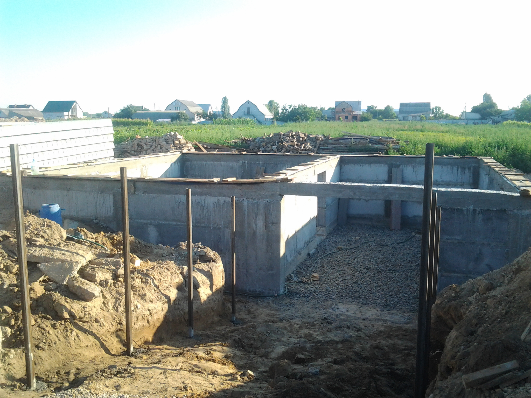

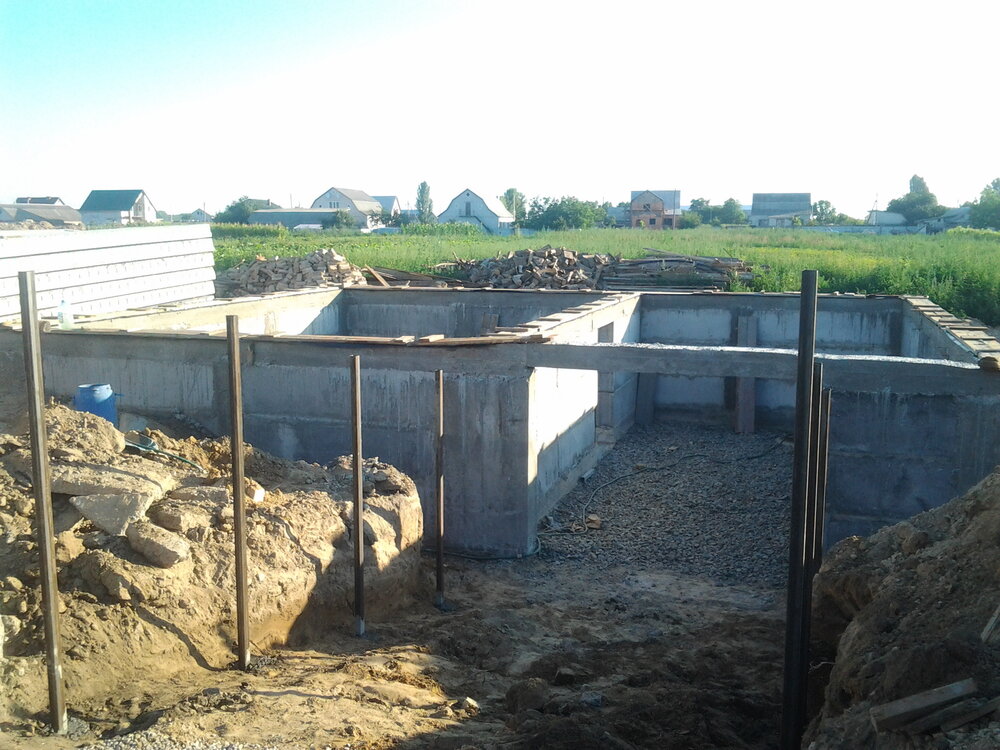

пуля Опубліковано: 8 січня 2016 Поділитись Опубліковано: 8 січня 2016 Здесь видно кольцо, зарытое перед въездом в гараж.Посмотрел, но оно как суслик.Точно там есть! 1 Посилання на коментар Поділитися на інших сайтах More sharing options...

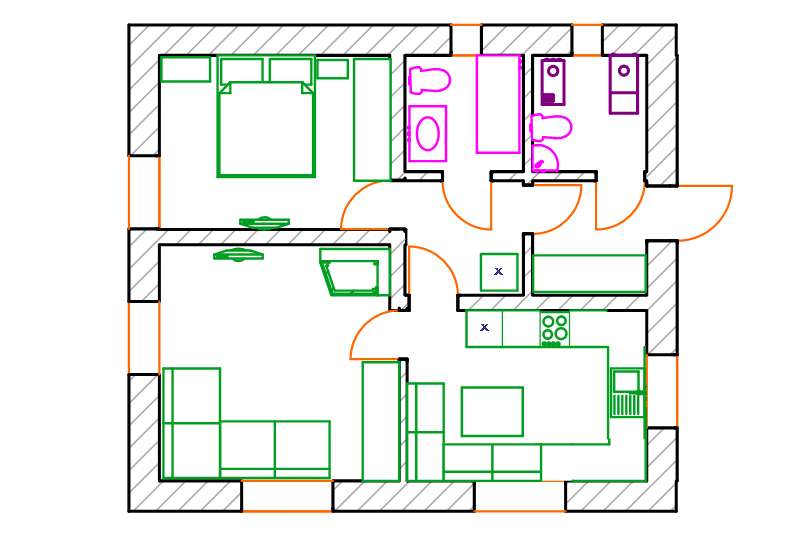

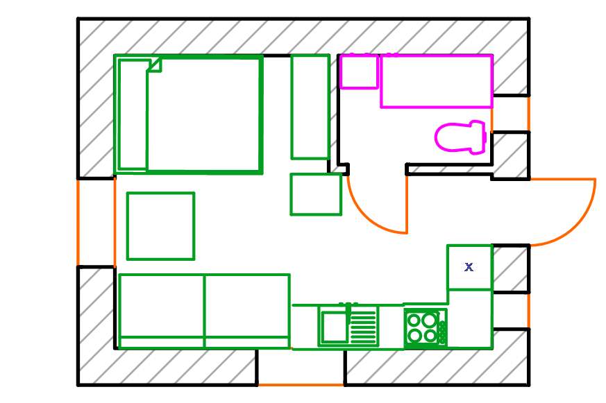

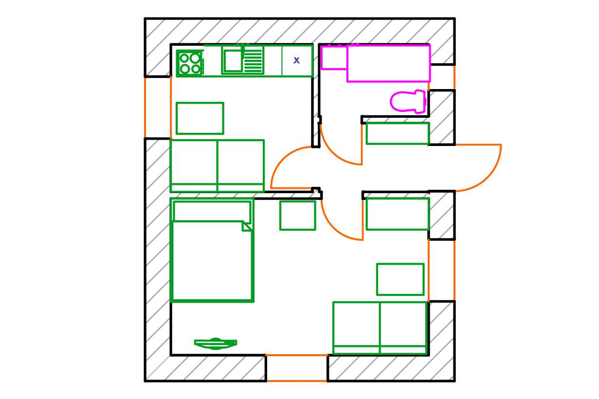

Ecodesign Опубліковано: 21 березня 2016 Поділитись Опубліковано: 21 березня 2016 Доброго дня, потрібно побудувати будиночок (під Києвом) в бюджеті 250 000 грн., в такому бюджеті можна побудувати або каркасник або сіп або контейнер. Розмір від 35 до 55 м.кв. Питання - як влізти в бюджет, яку технологію вибрати. Про "нереально" будь-ласка не пишіть. Потрібно побудувати і все тут). Буду вдячний за поради. Я лично против СИП-панелей, они не дышат и не надежны в эксплуатации. На сегодняшний день, чтобы не изобретать велосипед - строить самое дешевое жилье надо из газоблока марки Д400 толщ. стен 40см. Дом будет безопасный по огнестойкости и по биозащите, и по теплоте. То, что Вы написали - реально! 1 Посилання на коментар Поділитися на інших сайтах More sharing options...

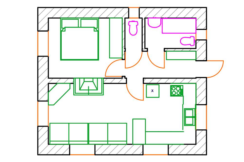

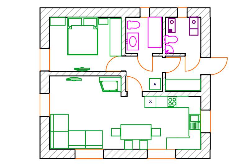

vadimv Опубліковано: 21 березня 2016 Поділитись Опубліковано: 21 березня 2016 То, что Вы написали - реально!А у меня как раз и планировочки есть - на 20, 30, 42, 54 и 56 кв.м. Правда за 10 000 разве что первую реально построить. Посилання на коментар Поділитися на інших сайтах More sharing options...
Ecodesign Опубліковано: 21 березня 2016 Поділитись Опубліковано: 21 березня 2016 А у меня как раз и планировочки есть - на 20, 30, 42, 54 и 56 кв.м. Правда за 10 000 разве что первую реально построить. А мы бы осилили и до 42 м.кв. -))) Только над планировкой - можно еще задуматься... Посилання на коментар Поділитися на інших сайтах More sharing options...
vbb Опубліковано: 21 березня 2016 Поділитись Опубліковано: 21 березня 2016 42 метра в жилом состоянии (сантехника, отопление, электрика)? извините, не верю (с) 1 Посилання на коментар Поділитися на інших сайтах More sharing options...
bambino Опубліковано: 21 березня 2016 Поділитись Опубліковано: 21 березня 2016 42 метра в жилом состоянии (сантехника, отопление, электрика)? извините, не верю (с) Ну смотря что считать жилым. У меня рядом СИП выгнали. И стены, и крыша. Снаружи просто покрасили, потом обошьют. А пока стоит уже три зимы без изменений. При таком подходе экономить и экономить. Фундамент - столбчатый. Для ТИСЭ ямок набурить дело нехитрое, да и бетона чуть. Крыша - прямо по СИПу еврорубероид накатать. Окна-двери-сантехника-линолеум - с новостроек. Внутри - для начала ничего. Или покрасить. Или гипс прямо на стену. Халтура? Так многие строительные фирмы так делают. Так что в зависимости от подхода и претензий стоимость будет отличаться в разы и в разы. 1 Посилання на коментар Поділитися на інших сайтах More sharing options...
Ecodesign Опубліковано: 21 березня 2016 Поділитись Опубліковано: 21 березня 2016 42 метра в жилом состоянии (сантехника, отопление, электрика)? извините, не верю (с) Нет - не в жилом состоянии, но коробку, крышу, наружную отделку, отмостку, окна, двери... - все это реально сделать и даже часть внутренней отделки. Сантехника и отопление - вряд ли..., надо думать. Но в таком доме можно отапливаться от центральной печи-камина + от эл. панелей. Думаю, этого будет достаточно (объем не большой). Так, что все обсуждаемо! Посилання на коментар Поділитися на інших сайтах More sharing options...
Soloha191 Опубліковано: 23 березня 2016 Поділитись Опубліковано: 23 березня 2016 Думаю что к осени можно успеть что-то придумать с отоплением, подсобирать, купить твердотопливный котёл какой-то. Сантехника конечно в данном случае как я понимаю будет стоять самая бюджетная. Посилання на коментар Поділитися на інших сайтах More sharing options...
vbb Опубліковано: 23 березня 2016 Поділитись Опубліковано: 23 березня 2016 Ну смотря что считать жилым. У меня рядом СИП выгнали. И стены, и крыша. Снаружи просто покрасили, потом обошьют. А пока стоит уже три зимы без изменений. При таком подходе экономить и экономить. Фундамент - столбчатый. Для ТИСЭ ямок набурить дело нехитрое, да и бетона чуть. Крыша - прямо по СИПу еврорубероид накатать. Окна-двери-сантехника-линолеум - с новостроек. Внутри - для начала ничего. Или покрасить. Или гипс прямо на стену. Халтура? Так многие строительные фирмы так делают. Так что в зависимости от подхода и претензий стоимость будет отличаться в разы и в разы. Согласен. но ведь речь о 42 метрах шла из газобетона. Человеку нужно там жить. Ладно, туалет может временно снаружи, но - умывальник, душ, плита для готовки еды, пару розеток, конвекторов или печка/камин - минимум. Так что остаюсь при своем ИМХО - либо трэйлер за 5 тыс + свет, вода, газ (топливо), либо каркас/сип с постепенной достройкой. Посилання на коментар Поділитися на інших сайтах More sharing options...

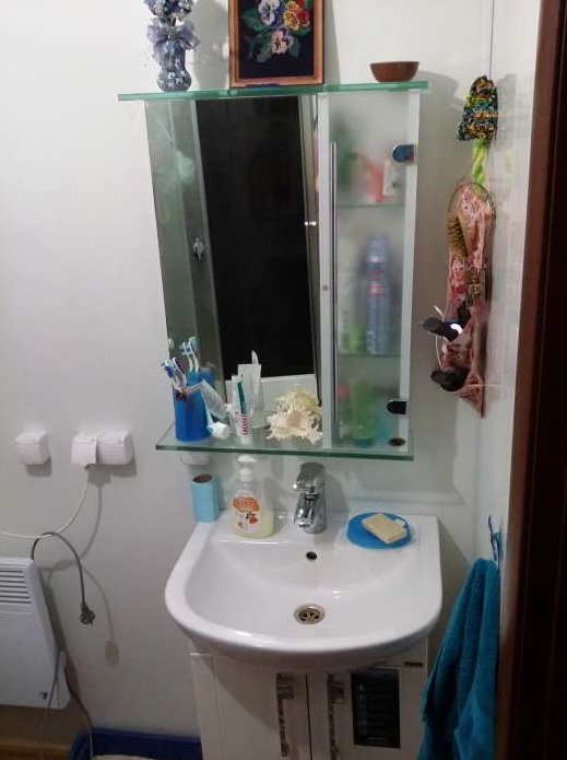

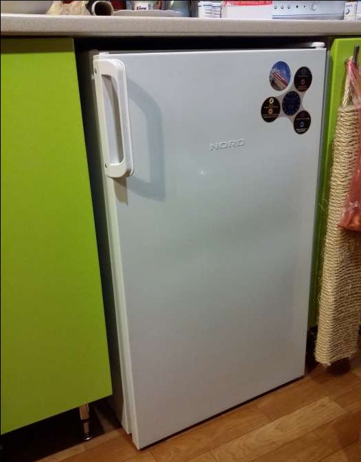

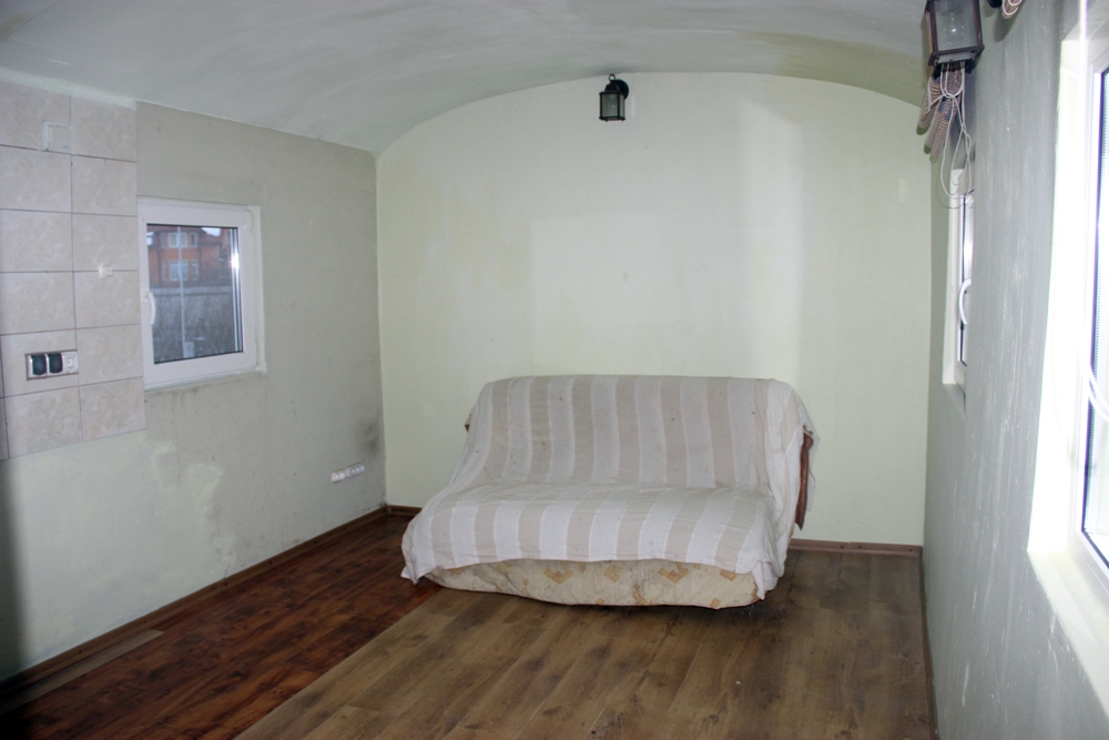

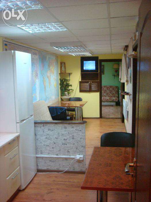

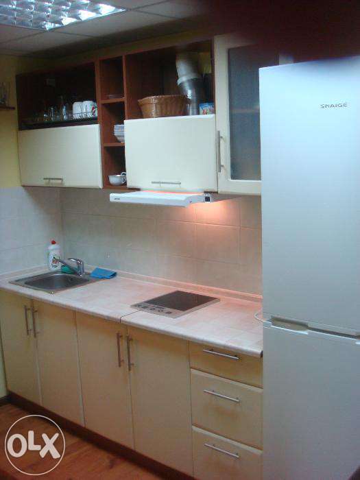

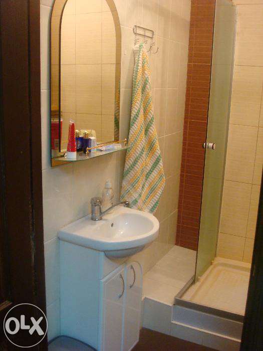

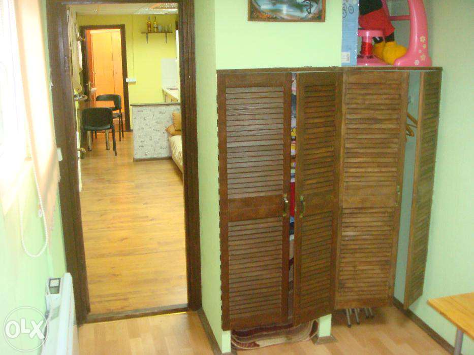

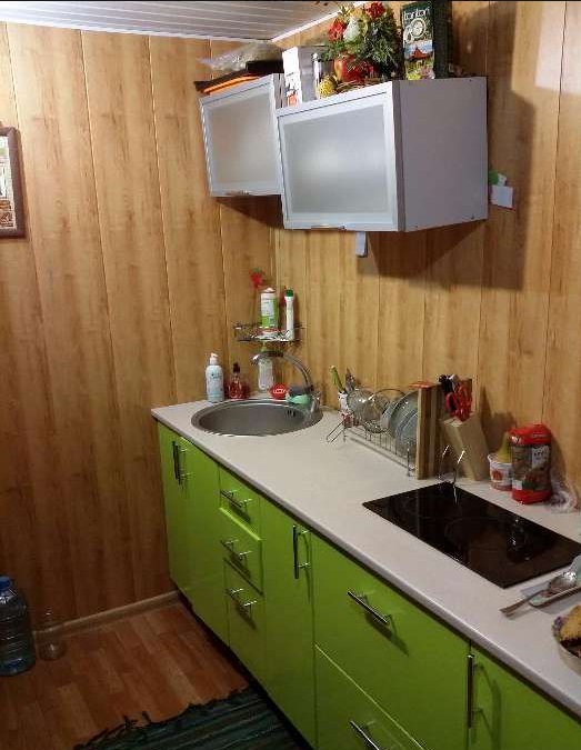

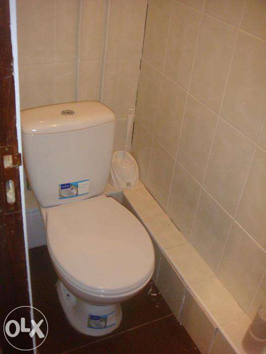

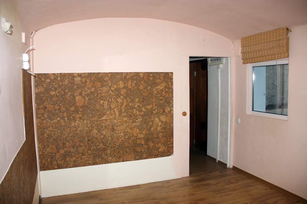

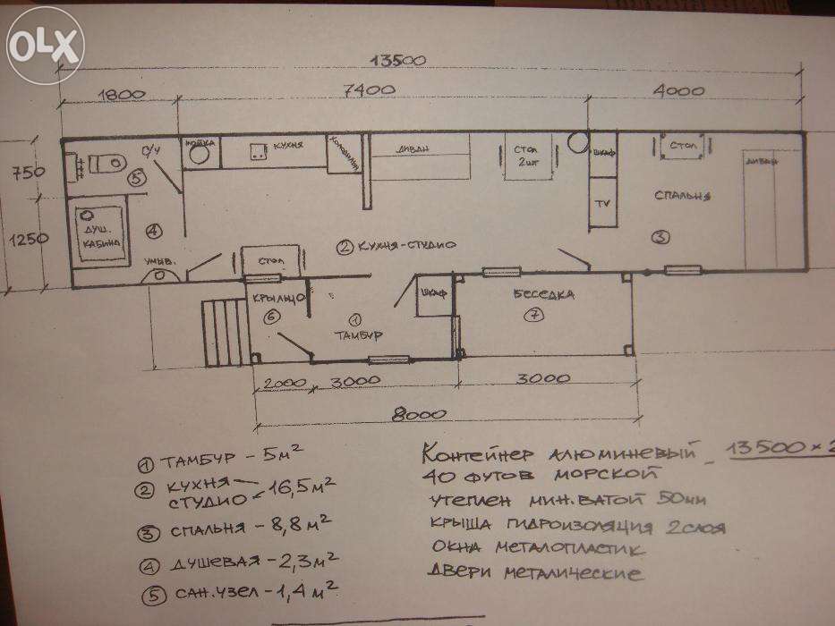

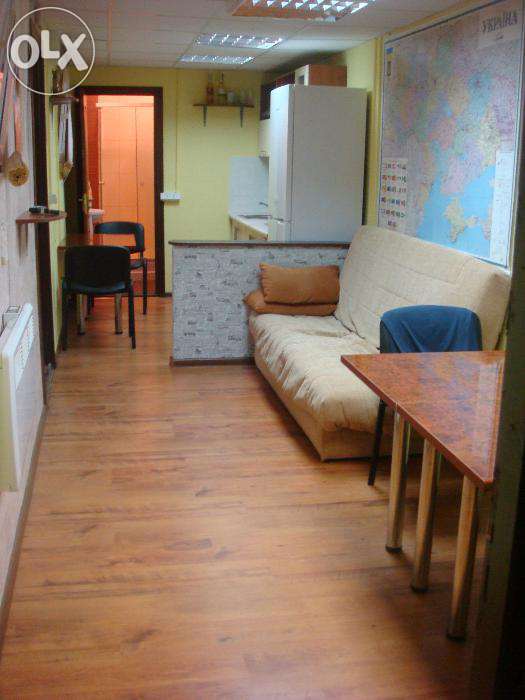

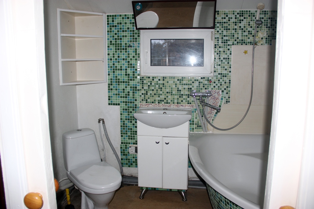

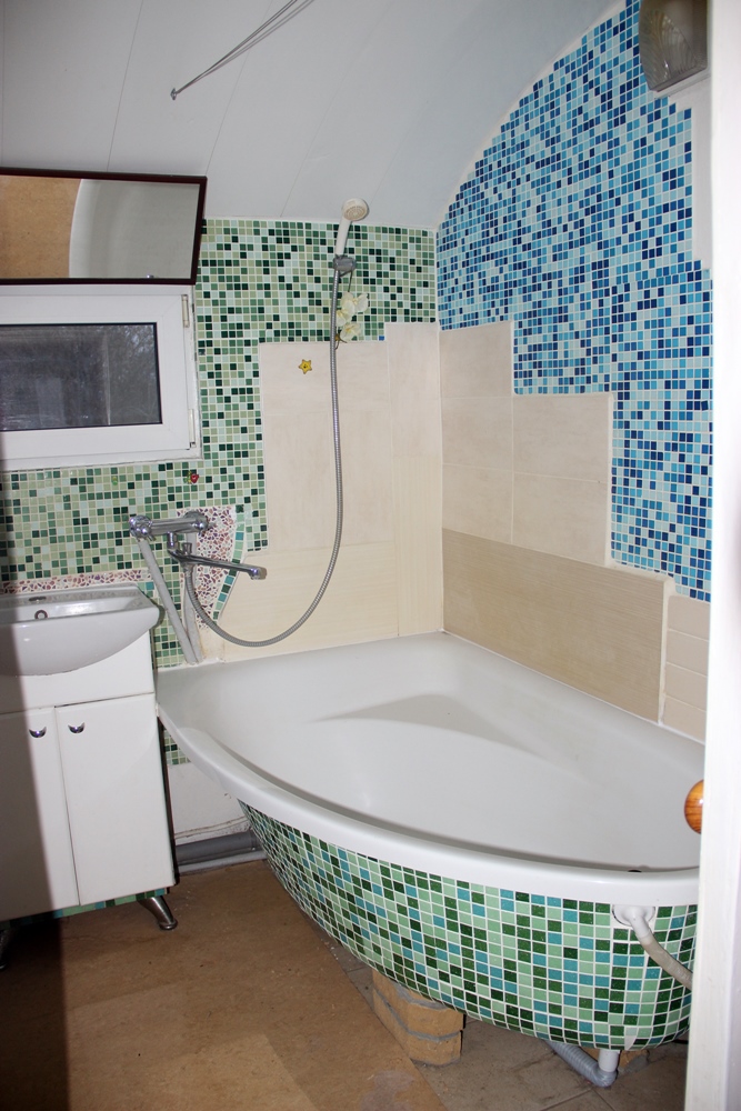

Игорь&Ира Опубліковано: 23 березня 2016 Поділитись Опубліковано: 23 березня 2016 Кто-то из форумчан выкладывал: 1 Посилання на коментар Поділитися на інших сайтах More sharing options...
Артур 124 Опубліковано: 23 березня 2016 Поділитись Опубліковано: 23 березня 2016 Кто-то из форумчан выкладывал: этот домик помойму сейчас в продаже, попадался на OLX Посилання на коментар Поділитися на інших сайтах More sharing options...

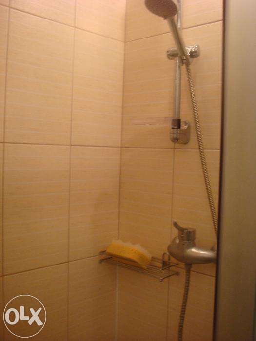

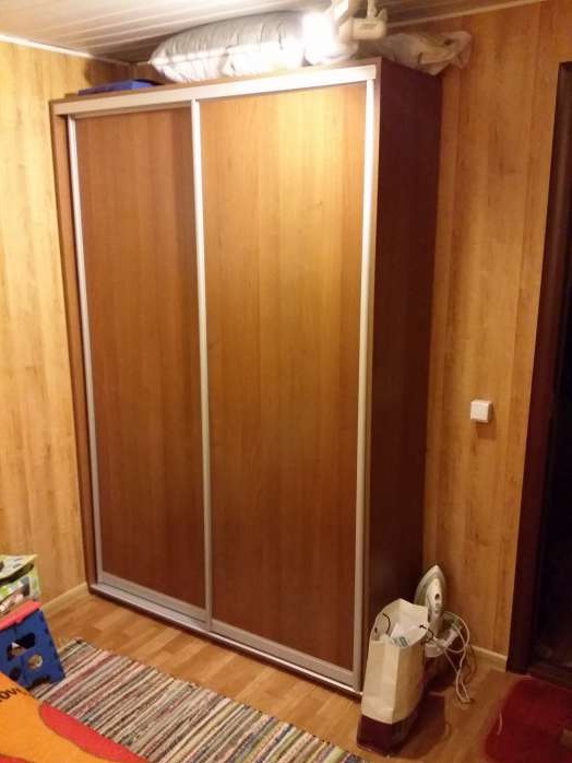

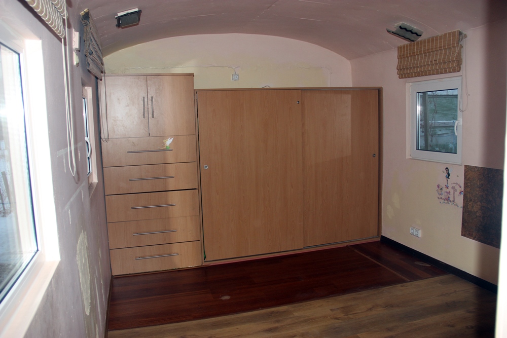

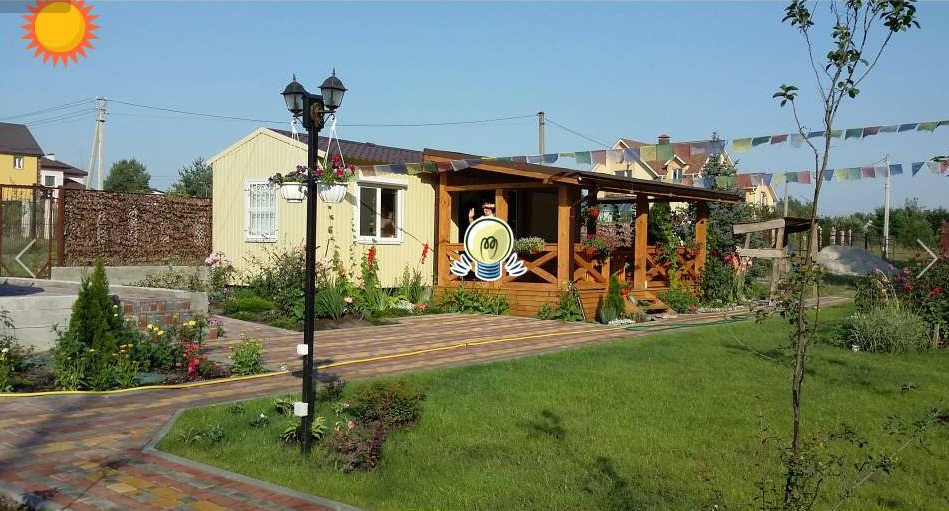

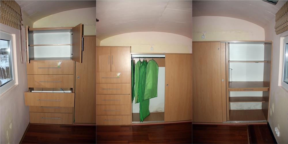

Игорь&Ира Опубліковано: 23 березня 2016 Поділитись Опубліковано: 23 березня 2016 А вот ещё от наших: 1 Посилання на коментар Поділитися на інших сайтах More sharing options...
Ecodesign Опубліковано: 23 березня 2016 Поділитись Опубліковано: 23 березня 2016 Обратите внимание - утеплен минватой 50мм. Нормативное утепление - 150мм (для стен) и 250мм (для крыши). Конечно, можно жить и в таком контейнере, но будет ощущение, что ходишь по нетвердной поверхности... Я же говорил ранее - о возможности построить капитальный дом за 8 тыс. без внутренней отделки и оборудования, а это уже можно сделать постепенно и наполнить дом до осени всем необходимым. В общем - на вкус и цвет... Выбор за Вами -) Посилання на коментар Поділитися на інших сайтах More sharing options...

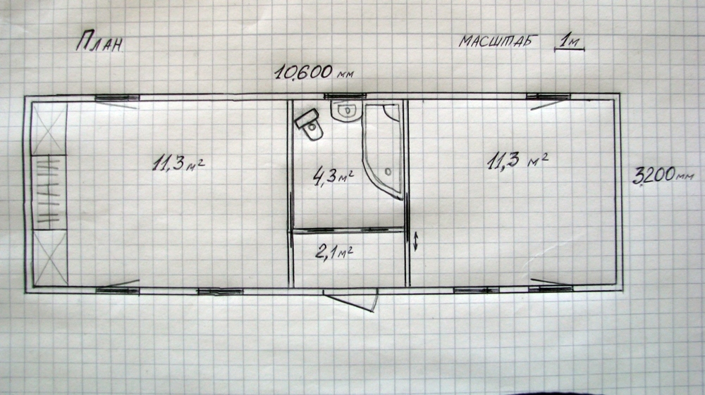

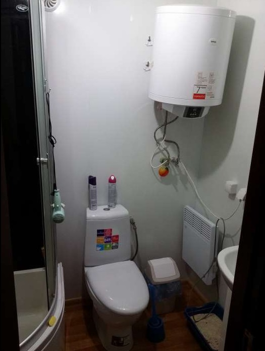

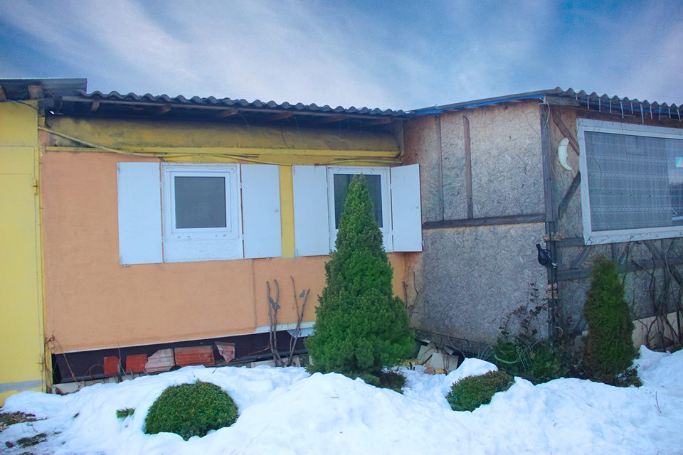

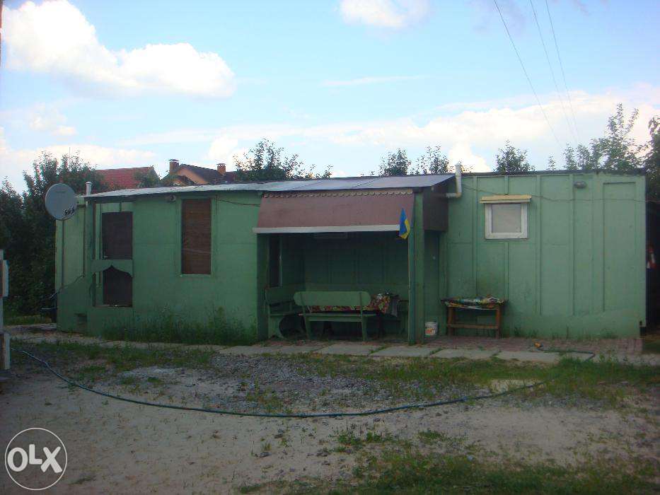

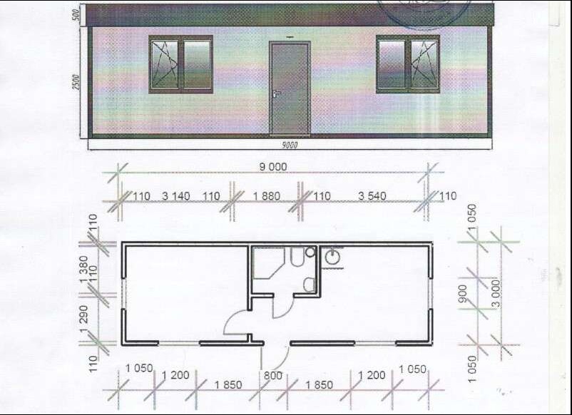

Игорь&Ира Опубліковано: 24 березня 2016 Поділитись Опубліковано: 24 березня 2016 И последний вариант: Посилання на коментар Поділитися на інших сайтах More sharing options...
