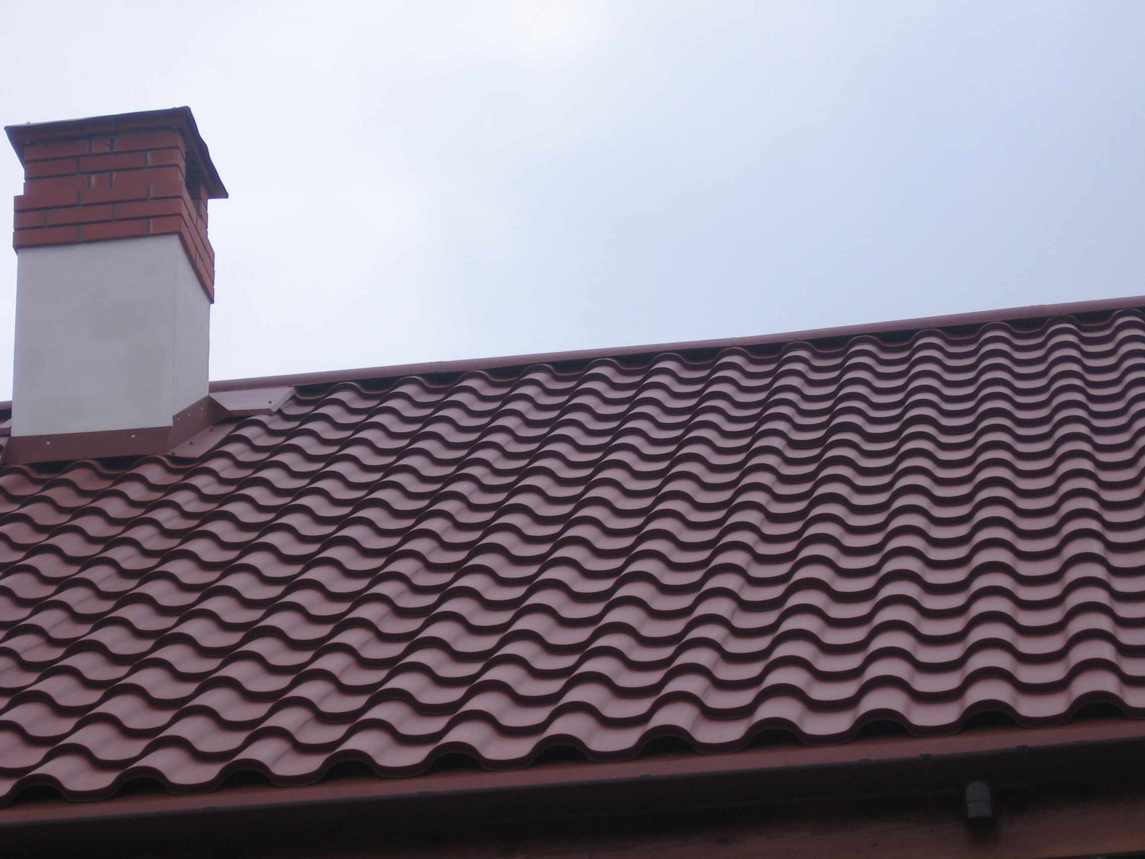

Мне металлочерепица просто некрасиво. Так же некрасиво как шифер :) Нравится только фальц, как у Татьяна5 при определенном дизайне, и все
Поэтому хоть и дороже, но я выбрала битумку

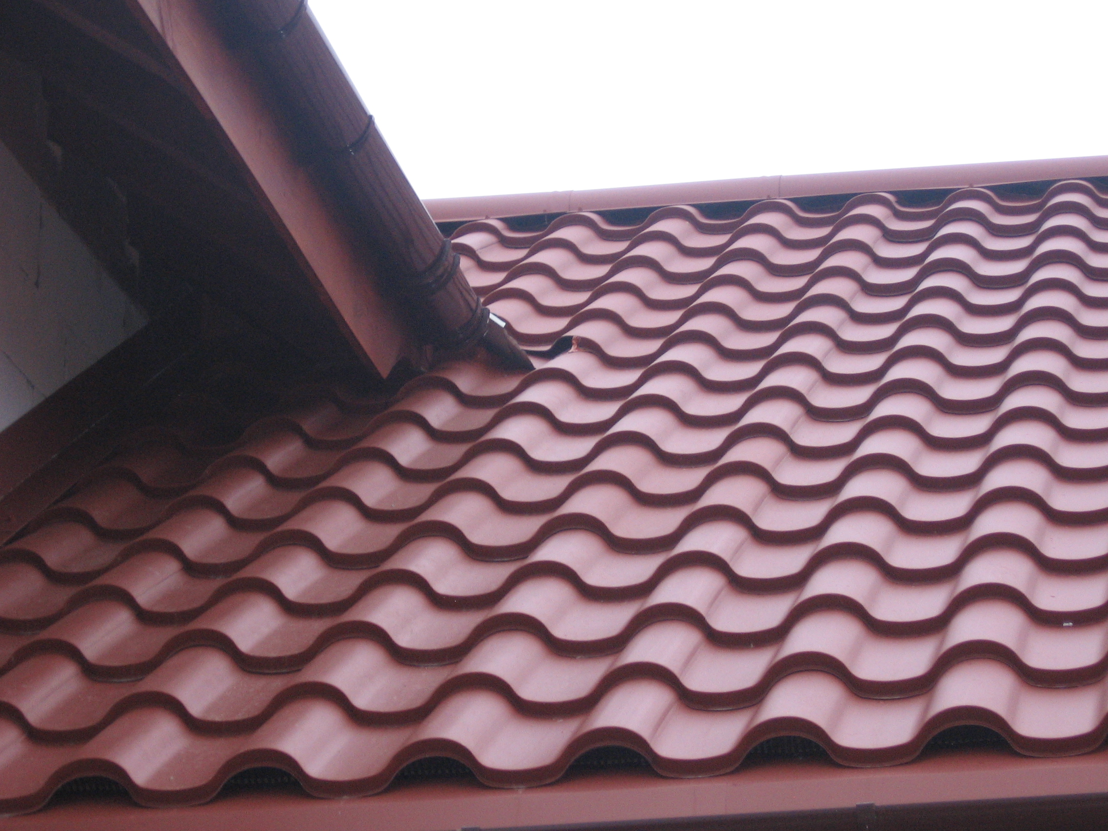

Но ведь она матовая:p НЕ БЛЕСТИТ
Ок, тут чуть-чуть блестит ))) Но все же больше чем натуральная черепица, цпч или битумка
