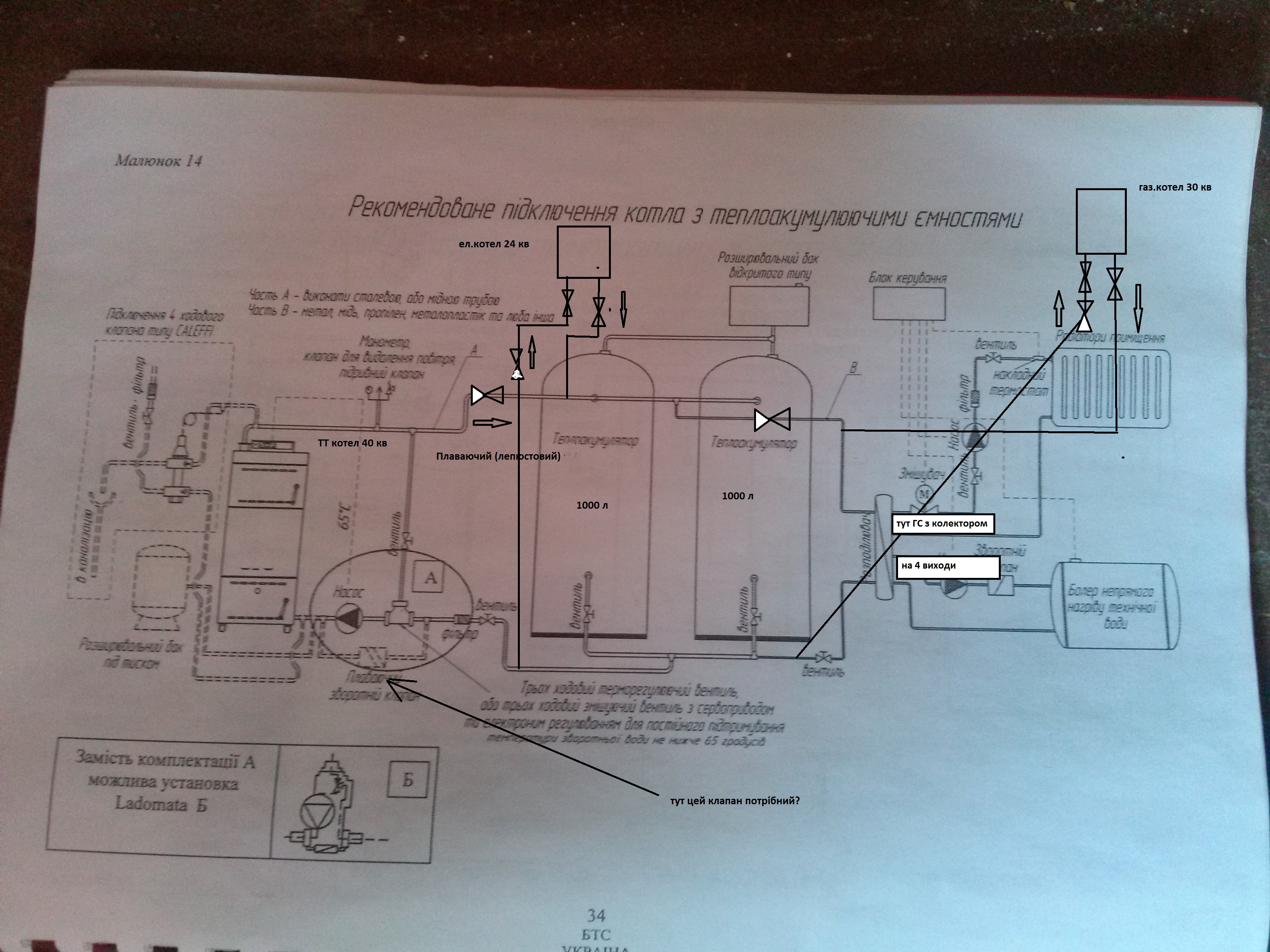

fastvd Опубліковано: 15 вересня 2015 Поділитись Опубліковано: 15 вересня 2015 привіт. потрібно допомогти з схемою обвязки 3-ьох котлів. Вихідні дані: будинок 380 кв (330 отоплювальної). Котельня в підвальній частині. 1) ТТ котел СТС-40 преміум (вже є але не підключений) 2) Ел.котел протерм 24кв (вже є і був підключений по простому,а тепер все переробляється) 3) Газ.котел (в майбутньому планується) Будуть 2 ТА по 1000л + ГС з коллектором на 4 контури, на кожний контур свій насос з управлінням через кімнатні термостати(ауратон 2030), 1-ий контур теплі підлоги(100кв) через трьохходовий з головкою 20-50 град 2-ий і 3-ій радіаторні контура на кожний по своїй термоголовці 40-70 град 4-ийконтур бойлер косвіннік 200л з загрузкою через sterownik SP-04) Дана схема це схема з паспорту ТТ котла. По ній ніби все зрозуміло окрім плавуючого зворотнього клапану на схемі підмісу зворотньої води та місцях врізки інших котлів,а саме: А) коли тт котел прогорить, то тепло з ТА буде рухатись правильно, але через цей плаваючий клапан хіба частина води не буде охолоджуватись через теплообмінник самого ТТ котла? Б) чи вірні точки врізу ел.котла та газ.котла - по ел.котлу планується вночі по пільговому таки догрівати ТА (ел.котел окремо чиерез інший кімнатний термостат вкл\викл в нічний час) - теж чи так вірно? В) газовим котлом ТА не планується гріти (тупо просто) - от тут я не впевнений що вистачить просто двух зворотніх клапанів чи краще врізати в торець самого колектора ГС (там є 5-ий вхід\вихід 1 1\4 ) Г) в паспорті котла пише що при підключенні насоса до мозгів Тт котла - він буде відключатись при досягненні роб.температури на зворотці(65 град) - чи так правильно, бо логічно що насос на тт котлі повинен працювати завжди...? Д) в данній схемі вихід з ТТ котла не підключений на пряму в ТА так як на більшості схем в інеті, а йде просто через трійник паралельно так скзати - чи вірна вона і в чому різниця? Посилання на коментар Поділитися на інших сайтах More sharing options...

worl_d3 Опубліковано: 15 вересня 2015 Поділитись Опубліковано: 15 вересня 2015 Добавлено через 27 минут А)Плаваючий клапан потрiбний для забезпечення природньоi циркуляцii мiж ТПК и ТА при вiдключеннi електрики Б) електрокотел для зарядки -нормально В ) При 2-х клапанах газовий котел буде качати через ГС - але є велике питання - чи потрiбна ГС i як в неi буде попадати теплоносiй при роботi ТПК i електрокотла? Г) 65 гр це скорше всього мiн. температура зворотки, т.н захист вiд низькотемпературноi корозii - для чого тодi трьохходовий теростатичний клапан? Насос повинен працювати постiйно. Д) див п.В. Звичайно сам ТА виступае в ролi ГС . В цiй схемi треба ще 1 насос мiж ТА та ГС, або без ГС- врiзати коллектор в ТА Посилання на коментар Поділитися на інших сайтах More sharing options...
fastvd Опубліковано: 15 вересня 2015 Автор Поділитись Опубліковано: 15 вересня 2015 Добавлено через 27 минут А)Плаваючий клапан потрiбний для забезпечення природньоi циркуляцii мiж ТПК и ТА при вiдключеннi електрики Б) електрокотел для зарядки -нормально В ) При 2-х клапанах газовий котел буде качати через ГС - але є велике питання - чи потрiбна ГС i як в неi буде попадати теплоносiй при роботi ТПК i електрокотла? Г) 65 гр це скорше всього мiн. температура зворотки, т.н захист вiд низькотемпературноi корозii - для чого тодi трьохходовий теростатичний клапан? Насос повинен працювати постiйно. Д) див п.В. Звичайно сам ТА виступае в ролi ГС . В цiй схемi треба ще 1 насос мiж ТА та ГС, або без ГС- врiзати коллектор в ТА А1) це розумію, але питання чи при згоронні дров в ТТ котлі теплоносій с ТА не буде охолоджуватись через теплообмінник тт котла через той самий зворотній плаваючий клапан? Б1) дякую,так і думав, схема врізки значить нормальна? В1) ну в кожного котла свій насос - не розумію питання - чому воно не має попадати якщо носос його туди направляє...просто коли 2 котла одночасно то і логічно что 2 насоси одночасно значить і швидкість подачі відносно в 2 рази швидша... Г1) ну це в інструкції - я теж схиляюсь що повинен працювати постійно, і тільки коли повністю загас Тт котел то через термореле хай вже виключається... Д1)ну тут ТА не дуже виступає в ролі ГС, так як теплоносій від ТТ котла не попадає на пряму в ТА і там не розбалансовуються не розподіляютсья потоки\тиски --- воно ж по схемі просто через трійник йде повз ТА і йде на ГС, по логіці роботи - коли на кожному з контурів уже буде достатня температура загрузки(у всьому будинку буде тепло грубо кажучи) то тоді кімнатні контролери повідключають свої насоси, зворотні клапани які стоять після насосів повністю закриються і аж тоді піде всі 100% залишкового тепла на який ще є в Тт котлі підуть на ТА...а так в процесі нагрівання будинку на ТА буде по тільки частина тепла йти - це якщо я правильно розумію логіку роботи цієї всієї штуки. Д2)Ну і ще 1 насос між ТА і ГС -це ви виходите з логіки коли жоден з котлів не буде працювати і відповідно жоден насос не буде штовхати теплоносій від ТА до ГС?...ну а тут хіба свої 4 насоси які є на кожному контурі не будуть з ТА через ГС тянути тепло? Посилання на коментар Поділитися на інших сайтах More sharing options...
Александр _ Васильков Опубліковано: 16 вересня 2015 Поділитись Опубліковано: 16 вересня 2015 Через ГС вода самотеком не пойдет, даже если будет работать насос одного из котлов. В этой схеме ГС вообще не нужен. ТА прекрасно выполняют роль ГС. В ГС чтобы потоки равномерно смешивались скорость теплоносителя должна быть 0,1 м/с. Тут два варианта либо насос, либо коллектор. Я за коллектор и в него удобно потом врезать газовый котел. У вас дом многоэтажный, поэтому расширительный бак открытого типа должен стоять на крыше. А какие у вас теплопотери по расчетам? Посилання на коментар Поділитися на інших сайтах More sharing options...
worl_d3 Опубліковано: 16 вересня 2015 Поділитись Опубліковано: 16 вересня 2015 А1)При прогораннi ТПК має запуститися ел.котел, i цируляцii через ТПК не буде. На рахунок природньої циркуляцiї- вона проблематична при розмiщеннi на подачi ТПК зворотнього клапана i фiльтра на зворотцi. Лишнi гiдравлiчнi опори , нема перепаду висот мiж ТПК i ТА В1) Д2)Повнiстю згiдний з Александр_Васильков Посилання на коментар Поділитися на інших сайтах More sharing options...
fastvd Опубліковано: 16 вересня 2015 Автор Поділитись Опубліковано: 16 вересня 2015 Через ГС вода самотеком не пойдет, даже если будет работать насос одного из котлов. В этой схеме ГС вообще не нужен. ТА прекрасно выполняют роль ГС. В ГС чтобы потоки равномерно смешивались скорость теплоносителя должна быть 0,1 м/с. Тут два варианта либо насос, либо коллектор. Я за коллектор и в него удобно потом врезать газовый котел. У вас дом многоэтажный, поэтому расширительный бак открытого типа должен стоять на крыше. А какие у вас теплопотери по расчетам? около 22-25. расширительный бак так обязательный? ГС с коллектором уже просто куплен...ТА будем покупать в скором будующем. Насос врезать между ТА и ГС чисто когда все котлы работать не будут я так понимаю...? Посилання на коментар Поділитися на інших сайтах More sharing options...
Александр _ Васильков Опубліковано: 16 вересня 2015 Поділитись Опубліковано: 16 вересня 2015 около 22-25. расширительный бак так обязательный? ГС с коллектором уже просто куплен...ТА будем покупать в скором будующем. Насос врезать между ТА и ГС чисто когда все котлы работать не будут я так понимаю...? По порядку. Та схема которая во вложении - это скорее схематический рисунок, а не проект. Там сознательно или нет но упущены серьезные моменты. И если ее реализовать так как она нарисована, то работать она не будет. Если у вас открытый расширительный бак будет на отметке 0.00, а батарея на отметке +6.00, то по закону сообщающихся сосудов уровень должен быть в них одинаковый. А по факту вы не наполните всю систему, поскольку через расширительный бак потечет вода, а в батареях ее не будет. Выход нужно ставить закрытую систему, но надо точно рассчитать объем расширительного бака поскольку у вас в системе будет около 2,5 т воды. Вводы в ТА должны быть для каждого котла свои. Так гидравлически вы разгрузите контура и котлы смогут работать как раздельно, так и совместно. Насос между ТА и ГС нужен для того чтобы там была циркуляция теплоносителя. Из ТА в гидрострелку вода сама не пойдет, даже если будут работать оба котловых насоса. Посилання на коментар Поділитися на інших сайтах More sharing options...
fastvd Опубліковано: 16 вересня 2015 Автор Поділитись Опубліковано: 16 вересня 2015 По порядку. Та схема которая во вложении - это скорее схематический рисунок, а не проект. Там сознательно или нет но упущены серьезные моменты. И если ее реализовать так как она нарисована, то работать она не будет. Если у вас открытый расширительный бак будет на отметке 0.00, а батарея на отметке +6.00, то по закону сообщающихся сосудов уровень должен быть в них одинаковый. А по факту вы не наполните всю систему, поскольку через расширительный бак потечет вода, а в батареях ее не будет. Выход нужно ставить закрытую систему, но надо точно рассчитать объем расширительного бака поскольку у вас в системе будет около 2,5 т воды. Вводы в ТА должны быть для каждого котла свои. Так гидравлически вы разгрузите контура и котлы смогут работать как раздельно, так и совместно. Насос между ТА и ГС нужен для того чтобы там была циркуляция теплоносителя. Из ТА в гидрострелку вода сама не пойдет, даже если будут работать оба котловых насоса. 1) система точно будет закрытая 2) в системе так и будет около 2400-2500 л. 3) расширительный бак вчера купил imera 150л...знаю что в идеале 200, но если будет взрывник стрелять то ещё 100 доставим. 4)На счет вводов - ну тут я ноль...если не тяжело то хоть приблизительно набросайте куда кто должен заходить...ну и тут вопрос автоматически: по схеме тт котел на прямую в ТА не заходит, а идет через тройник, хотя на многих схемах от ТТ котла заходит в ТА а потом уже на коллектор - какая разница? 5)насос между ТА и ГС - ну когда будет работать ТТ котел то по каких законах циркуляции не будет? (это если как на рисунке-повторяюсь-от тт котла к ГС идет через тройник возле ТА) 6) и как бы возможный выход без насос между ТА и ГС: если ТА подключить в торец коллектора (там есть вход\выхода по 1 1\4...ну типа такие как на входе в ГС)-идея с картинки внизу Посилання на коментар Поділитися на інших сайтах More sharing options...

Toleg Опубліковано: 18 вересня 2015 Поділитись Опубліковано: 18 вересня 2015 По-моему ГС здесь лишняя Посилання на коментар Поділитися на інших сайтах More sharing options...
Александр _ Васильков Опубліковано: 18 вересня 2015 Поділитись Опубліковано: 18 вересня 2015 Вместо двух баков на 1000 л, установить один на 2000 л. В нем предусмотреть два отдельных входа на ТТК и электрокотел. На таких баках они 2-х дюймовые обычно. К ТА подключить коллектор. С другой стороны газовый котел. Гидростелку в сад. Посилання на коментар Поділитися на інших сайтах More sharing options...
fastvd Опубліковано: 18 вересня 2015 Автор Поділитись Опубліковано: 18 вересня 2015 (змінено) Вместо двух баков на 1000 л, установить один на 2000 л. В нем предусмотреть два отдельных входа на ТТК и электрокотел. На таких баках они 2-х дюймовые обычно. К ТА подключить коллектор. С другой стороны газовый котел. Гидростелку в сад. 1)2000 нет возможности занести в помещение. 2)1000л могут сделать на заказ и врезать где нужно входы\выходы нужного диаметра-просто нада сказать конкретно куда. 3)С тт котла родной выход "2" дюйма...не знаю стоит гнать к ТА 50-ю трубу(метал конечно) или сразу делать переход на 40-ку и к ТА 40-ку, а от ТА к коллектору 32-ку.... 4) в ГС которая с коллектором совмещённая(она уже просто есть) входы как раз под 32-трубу (1 1\4 имеется ввиду). Если вы говорите что ГС здесь лишняя, то могу в торец коллектора врезать ТА (там тоже вход\выход 1 1\4)... 5) а вот газовый уже подключить через главный вход ГС - думаю газовому котлу не будет критично что он пройдет через ГС, у него все равно свой насос есть...а уже основное хозяйство тогда подключим в коллектор на прямую... 6) ну и если подключать ТА на прямую в коллектор то тогда насос между ТА и коллектором по идеи не нужен...??? как идея? Змінено 18 вересня 2015 користувачем fastvd Посилання на коментар Поділитися на інших сайтах More sharing options...
Александр _ Васильков Опубліковано: 19 вересня 2015 Поділитись Опубліковано: 19 вересня 2015 1)2000 нет возможности занести в помещение. 2)1000л могут сделать на заказ и врезать где нужно входы\выходы нужного диаметра-просто нада сказать конкретно куда. 3)С тт котла родной выход "2" дюйма...не знаю стоит гнать к ТА 50-ю трубу(метал конечно) или сразу делать переход на 40-ку и к ТА 40-ку, а от ТА к коллектору 32-ку.... 4) в ГС которая с коллектором совмещённая(она уже просто есть) входы как раз под 32-трубу (1 1\4 имеется ввиду). Если вы говорите что ГС здесь лишняя, то могу в торец коллектора врезать ТА (там тоже вход\выход 1 1\4)... 5) а вот газовый уже подключить через главный вход ГС - думаю газовому котлу не будет критично что он пройдет через ГС, у него все равно свой насос есть...а уже основное хозяйство тогда подключим в коллектор на прямую... 6) ну и если подключать ТА на прямую в коллектор то тогда насос между ТА и коллектором по идеи не нужен...??? как идея? 3) 2 дюйма если будет ЕЦ, с насосом можно заужать до дюйма с четвертью без последствий. 4) Врезать ничего не нужно, просто соединить коллектор с ТА. 5) можно если вы уверенны в гидравлическом расчете системы ТА-трубопровод-коллектор-ГС-газовый котел. При ошибке в диаметрах ГС и сопротивлении труб, может случится, что газовым котлом вы будите греть и ТА, и дом. 6) насос не нужен Посилання на коментар Поділитися на інших сайтах More sharing options...
fastvd Опубліковано: 19 вересня 2015 Автор Поділитись Опубліковано: 19 вересня 2015 3) 2 дюйма если будет ЕЦ, с насосом можно заужать до дюйма с четвертью без последствий. 4) Врезать ничего не нужно, просто соединить коллектор с ТА. 5) можно если вы уверенны в гидравлическом расчете системы ТА-трубопровод-коллектор-ГС-газовый котел. При ошибке в диаметрах ГС и сопротивлении труб, может случится, что газовым котлом вы будите греть и ТА, и дом. 6) насос не нужен 3) ясно - так и думал 4) ну врезать я имею ввиду что - подключить - там есть выход 5-ый на коллекторе 1 1\4, я его думал заглушить (даже заглушки купил)... 5) ну гидро расчет никто не делал, да и газ у меня будет стоять на самый самый худой конец...может для межсезонья...а то что она будет греть ТА - то наверное да...а так не хорошо...разве что вручную перекрывать... 6) ну а если таки делать все как на картинке, как в схеме котла нарисовано - чем оно чревато кроме установки ещё 1 насоса? 7) ну и если таки устанавливать ещё 1 насос между ТА и ГС - то он я так понимаю что должен работать всегда(уже когда весь ТА остынет то через термореле отключать)... 8) ну и так никто не объяснил разницу между тем : подключать ТА так как на картинке - через тройник ...и как есть на большинстве схем подключения ТА - что с ТТ котла заходит в ТА, а от туда уже на СО. 9) ну и автоматический вопрос: если заходит на прямую от ТТ котла в ТА - то это сколько времени нужно ждать чтобы вода в ТА прогрелась и только потом на дом пошло тепло - тут все печально я так понимаю -или есть какие-то с практики цифры..или какие-то хитрости с трехходовым распределительным с сервоприводом и т.д.? Посилання на коментар Поділитися на інших сайтах More sharing options...

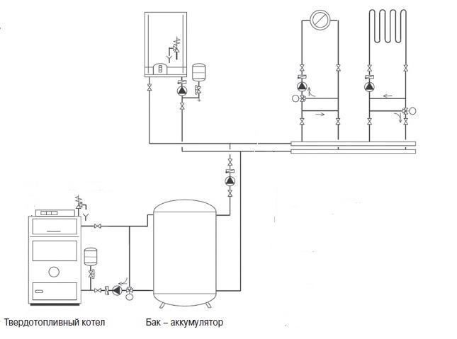

Пролин Опубліковано: 19 вересня 2015 Поділитись Опубліковано: 19 вересня 2015 потрібно допомогти з схемою обвязки 3-ьох котлів Рекомендую посадить ТТ котел параллельно электро и газовому с выходом на распределитель. Если обоснуете необходимость теплоаккумулятора - включайте его в систему. Скорее всего 40 кВт СТС будет избыточен для вашего дома. Я бы выбрал 32кВт. Мощности более чем достаточно,а размер загрузочной камеры больше. Посилання на коментар Поділитися на інших сайтах More sharing options...
fastvd Опубліковано: 19 вересня 2015 Автор Поділитись Опубліковано: 19 вересня 2015 Рекомендую посадить ТТ котел параллельно электро и газовому с выходом на распределитель. Если обоснуете необходимость теплоаккумулятора - включайте его в систему. Скорее всего 40 кВт СТС будет избыточен для вашего дома. Я бы выбрал 32кВт. Мощности более чем достаточно,а размер загрузочной камеры больше. 1) теплоакумулятор нужен как раз для моего избыточного тепла, особенно в межсезонье..да и зимы бывают теплые, а пиролизники любят гореть на одной теперературе-высокой...вся отсечка тепла будет происходить на коллекторе с трехходовым и термоголовкой на каждый контур. 2) стс 40 премиум брали с запасом - и как раз этот запас будем отдавать на ТА. 3) да парадокс - в 32-ки камера больше чем у 40-ки ))) но не на много))) 4) П.С. по расчетам теплопотерь дома и камеры загрузки 40-ки премиум - загрузки должно хватать на 13 часов - это без ТА...с ТА - будем посмотреть... Посилання на коментар Поділитися на інших сайтах More sharing options...
Сергей 31 Опубліковано: 19 вересня 2015 Поділитись Опубліковано: 19 вересня 2015 загрузки 40-ки премиум - загрузки должно хватать на 13 часов - это без ТА...с ТА - будем посмотреть... Гореть 13 часов и давать 13 часов необходимое количество тепла, разные вещи. 1 Посилання на коментар Поділитися на інших сайтах More sharing options...
Пролин Опубліковано: 19 вересня 2015 Поділитись Опубліковано: 19 вересня 2015 теплоакумулятор нужен Тогда рассмотрите схему. Посилання на коментар Поділитися на інших сайтах More sharing options...

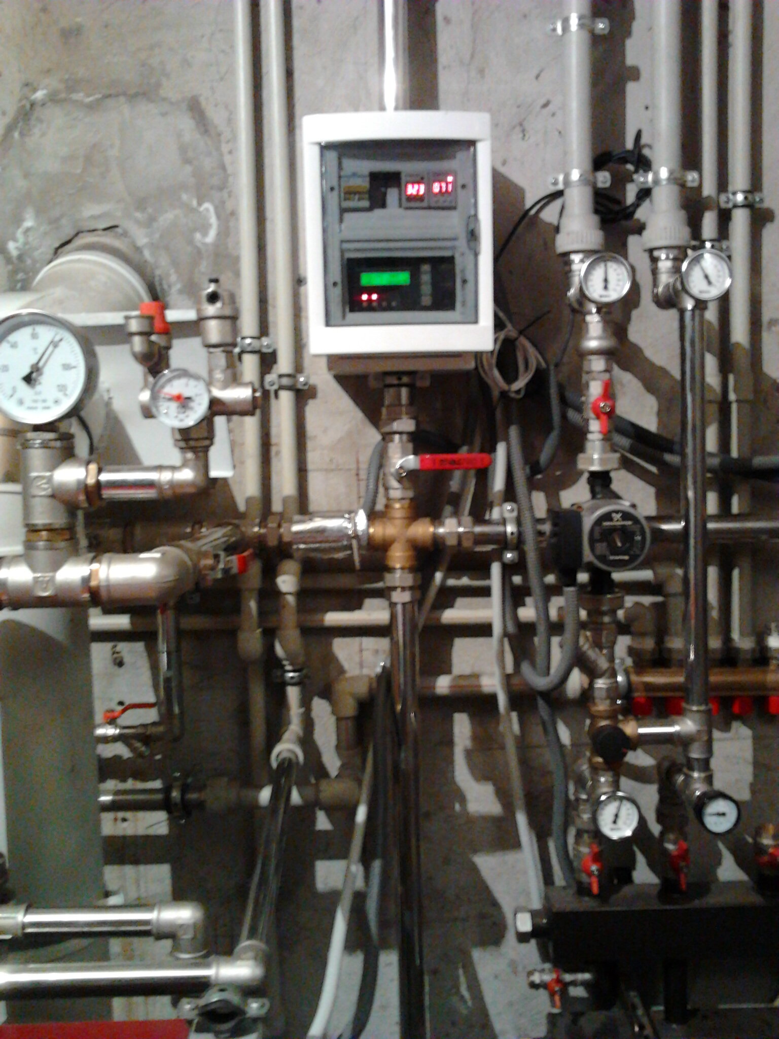

Oleg9293 Опубліковано: 20 вересня 2015 Поділитись Опубліковано: 20 вересня 2015 Вот мой коллектор после ТА с трехходовым и насосом.Повкручивал туда датчики t°,что б было ясно какя t° входит до трёхходового,потом после него на радиаторы и какая обратка.В низу с права датчик давления.Если присмотрется,то видны t° работы на коллекторе и выход воды из котла. Посилання на коментар Поділитися на інших сайтах More sharing options...
