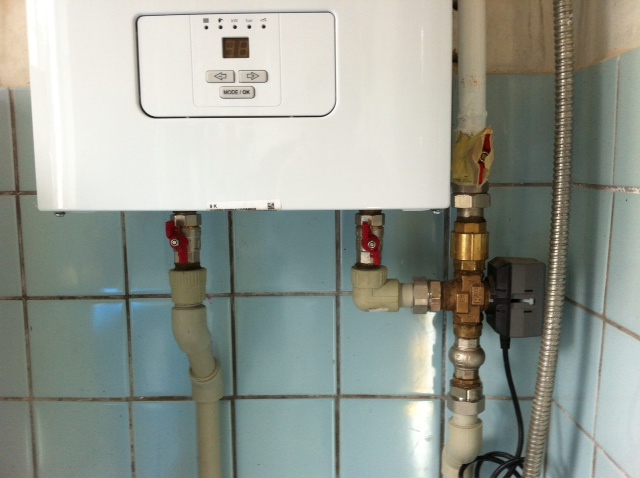

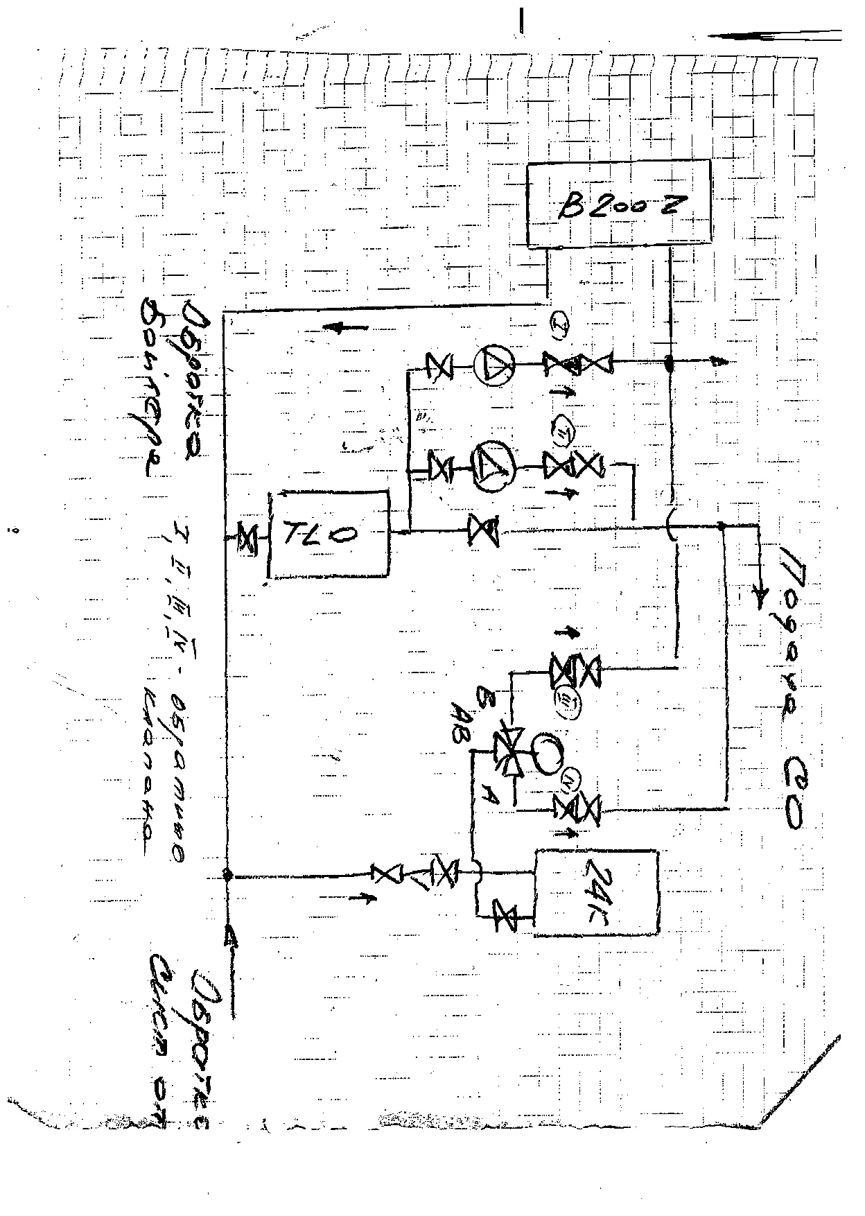

У меня - так, смотрите, есть и схема.
Фотки сделаны в процессе, так что сорри.
Байда справа ниже СКАТа - трехходовой клапан, переключающий нагрев котла с СО на ГВС по датчику емпературы в бойлере.
Все оборудование - Протерм: напольник TLO30, СКАТ и бойлер на 200 л.

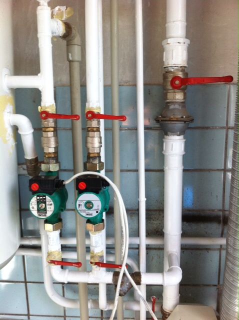

Не всегда, что бы поставить ОК, бывает нужно менять конструкцию обвязки.
Мне удалось "втиснуть" в существующую конструкцию между кранами и насосами, заменив сгоны на ОК (правда пришлось подбирать по минимальному размеру и минимальному усилию нажимной пружины, чтобы насосы не насиловать, покупал в ЭЦ - Valtec).
2 насоса на байпасах: система гравитационная, поэтому один насос гоняет воду по СО, второй - по змеевику бойлера косвенного нагрева.
Сразу над ними - 2 обратных клапана (врезаны сейчас), еще 2 (разные) - установлены до и после трехходового клапана.
Включаться будут по времени - СКАТ в ночное, решать буду через реле времени и программатор.
