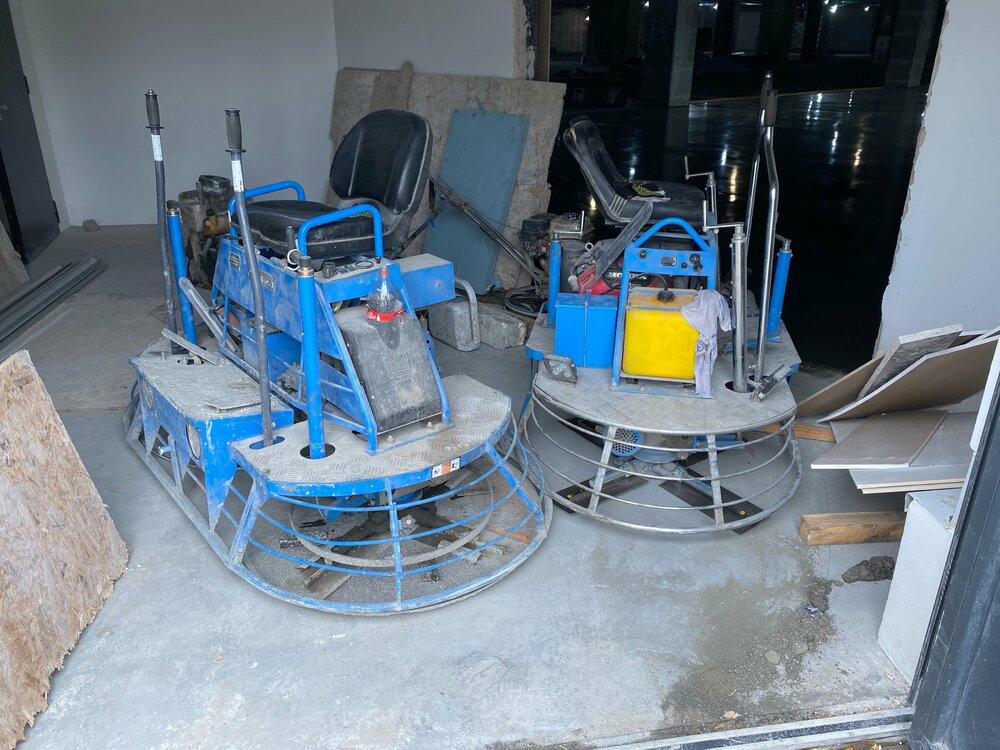

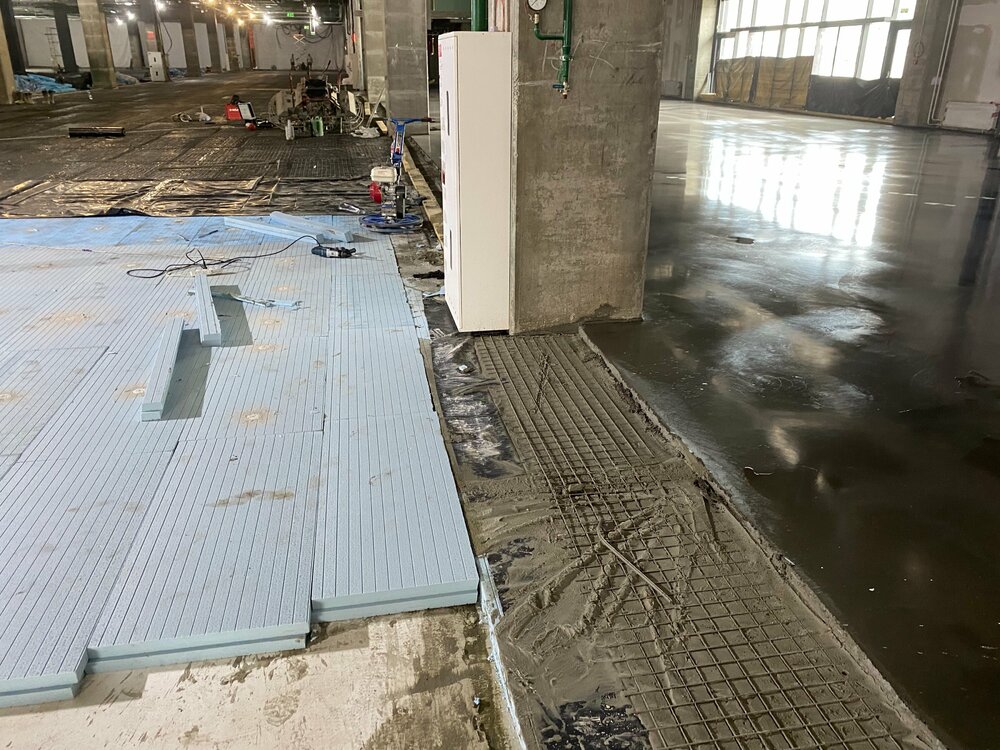

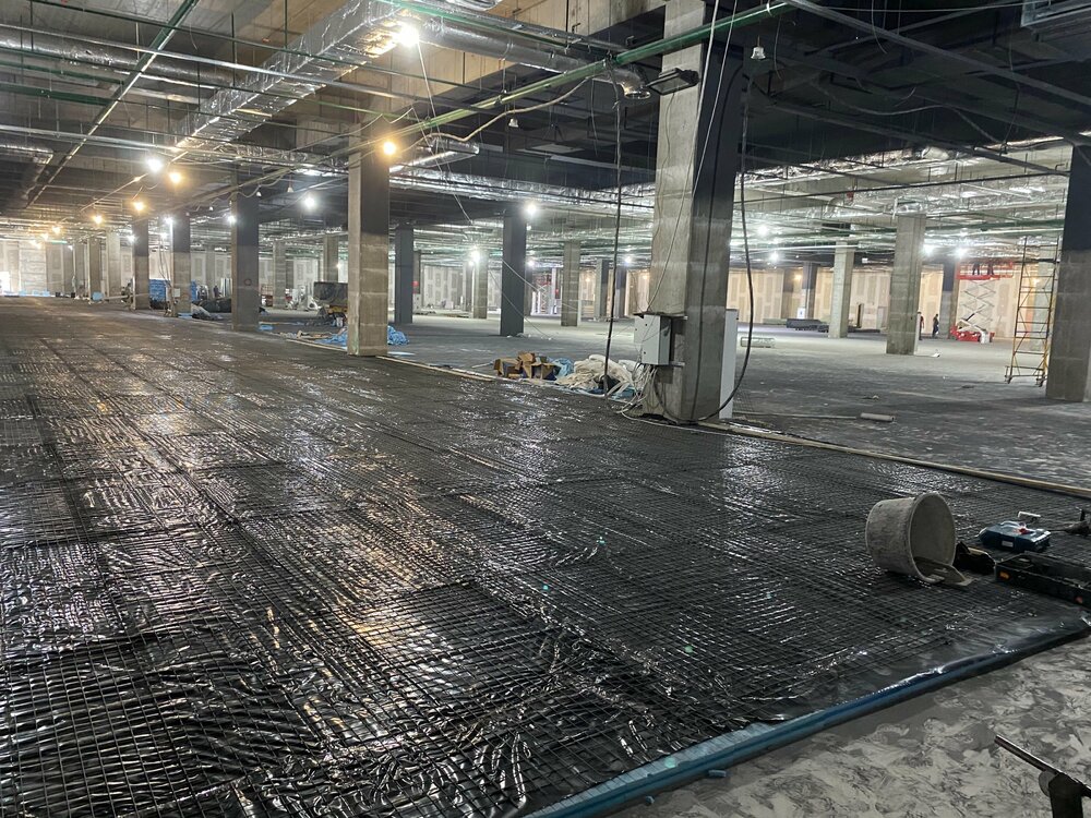

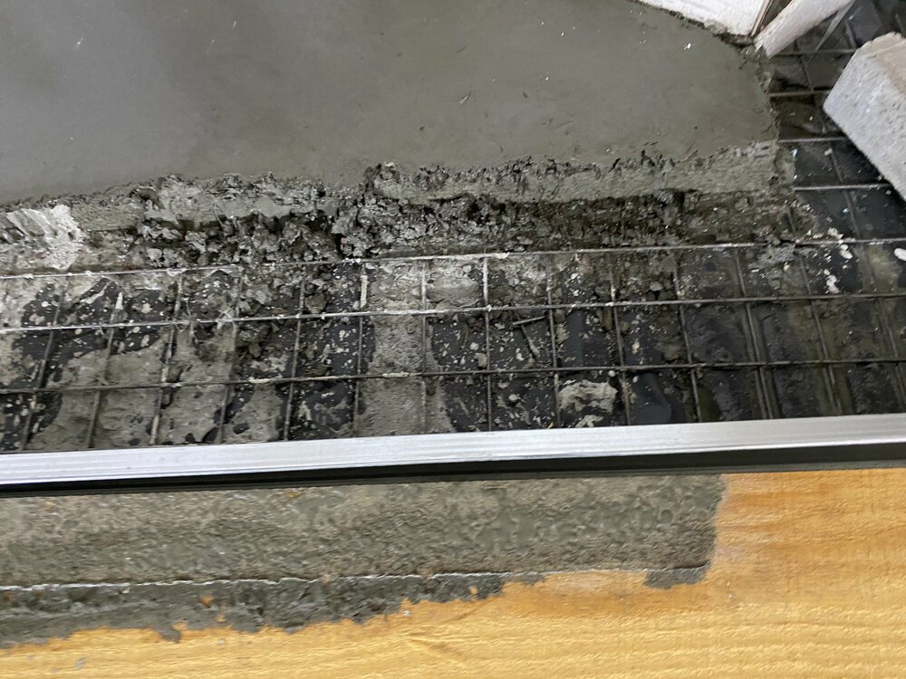

Фрай Опубліковано: 11 червня 2022 Поділитись Опубліковано: 11 червня 2022 (змінено) 4 часа назад, murava сказал: Из опыта - работает тп и с полусухой и особых проблем нет. Из минусов полусухих стяжек - низкая прочность, ее можно выходить в процессе ремонта буквально до окопов в месте прохода. Если есть возможность лить мокрые - лучше лить мокрые. Во многих случаях (большая этажность, небольшая площадь, мало места для материала) реализация мокрой стяжки невозможна, крайне затруднена или экономически нецелесообразна. Такое нередко бывает. Полусухая это решает. Капец! в понедельник обязательно скажу подрядчикам, они ж не в курсе и херячат ее где только могут, Эпицентр только ее везде применяет. блин, они наверно не в курсе за слабую прочность, а у них же там роклы всё да кары туда/сюда. Правда, я там колеи шо то не видел. Змінено 11 червня 2022 користувачем Фрай 1 1 Посилання на коментар Поділитися на інших сайтах More sharing options...
murava Опубліковано: 11 червня 2022 Поділитись Опубліковано: 11 червня 2022 Ну наверняка они ее накрывают чем-то сверху. Везде, где встречал ее, она вычухивается ногами на раз-два. Посилання на коментар Поділитися на інших сайтах More sharing options...
Vitaliy67 Опубліковано: 11 червня 2022 Поділитись Опубліковано: 11 червня 2022 Это мокрая стяжка. 2 Посилання на коментар Поділитися на інших сайтах More sharing options...
Сергей НСТ Опубліковано: 11 червня 2022 Поділитись Опубліковано: 11 червня 2022 3 минуты назад, sly сказал: не ехидничать, строча фигню на форуме, а поставить управляемый через инет термостат Я вроде бы советов здесь не спрашивал, что и где мне писать ) 4 минуты назад, sly сказал: Он есть. Исключительно для холодильника и морозилки. Понятно. Всё остальное в случае длительного обесточивания будет греться теплоемкостью стен ) А должен быть АВР и питание котла, как минимум. Посилання на коментар Поділитися на інших сайтах More sharing options...
Сергей НСТ Опубліковано: 11 червня 2022 Поділитись Опубліковано: 11 червня 2022 1 минуту назад, murava сказал: Ну наверняка они ее накрывают чем-то сверху. Везде, где встречал ее, она вычухивается ногами на раз-два. Промышленные полы покрывают топингом ) Или полимерными покрытиями. Просто наш рыбак-технадзор не знает разницы между полусухой стяжкой и бетоном. Посилання на коментар Поділитися на інших сайтах More sharing options...
