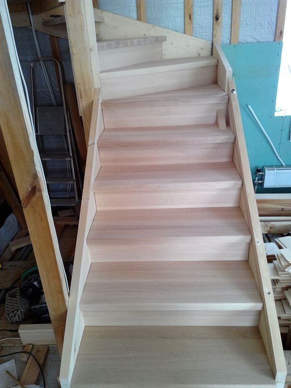

sov1178 Опубліковано: 11 вересня 2015 Поділитись Опубліковано: 11 вересня 2015 Приветствую всех! Делаю лесенку. Возникло несколько вопросов, прошу подсказать Лесенка на тетивах. Сейчас она выглядит так (это, чтобы понятна была конструкция): Первый вопрос по подступенникам. Нижний край будет крепиться к торцу предыдущей ступеньки, а под верхний обязательно ли фрезеровать в ступеньке паз? Или можно просто встык? Второй вопрос по клеям. Тут у нас есть проблема с ассортиментом, в наличии (или в доступности) имеется Titebond Heavyduty Construction Adhesive (gvozdi.com.ua/product/heavy-duty-construction-adhesive-titebond-zheltyy-kartridzh-5261), одна бутылка Casco Silva Aqua (www.casco.com.ru/index.php?contentID=334&productID=1091) и два тюбика Casco FloorSeal Golvfog под дерево (www.casco.com.ru/index.php?contentID=334&productID=1075). Casco FloorSeal Golvfog планирую использовать на стыках ступенька-тетива, ступенька-подступенник. А вот на что приклеить опорные бруски (на которых ступеньки лежат)? Casco Silva Aqua пойдет (а то Titebond шибко воняет)? Заранее спасибо! Посилання на коментар Поділитися на інших сайтах More sharing options...

sov1178 Опубліковано: 11 вересня 2015 Автор Поділитись Опубліковано: 11 вересня 2015 Спасибо всем за советы! У вас симпатичная, уютная лестница, нужен ли он там? Нужен, т.к. под лестницей будет кладовка. Ну и как уже заметили нужно закрыть срам Паз в ступеньках сделаю. Посилання на коментар Поділитися на інших сайтах More sharing options...

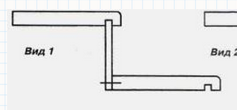

viksel Опубліковано: 13 вересня 2015 Поділитись Опубліковано: 13 вересня 2015 планирую использовать на стыках ступенька-тетива, Приклеивать торец к плоскости древесины без шипов не меет никакого смысла все одно держать или не будет вообще или со временем рванет....скорее всего даже не закончите монтаж.По фото видно что узел подступенка-ступень получается нижняя грань подступенка будет упиратся НА ступень а не как общепринято к задней кромке?Если так то проклеивать подступонок в пазу ступени НЕЛЬЗЯ,от сезонных колебаний прикрученый подступенок снизу и приклееный сверху просто порвет.Такой узел применяется в лестницах с фанерным подступенком. 1 Посилання на коментар Поділитися на інших сайтах More sharing options...

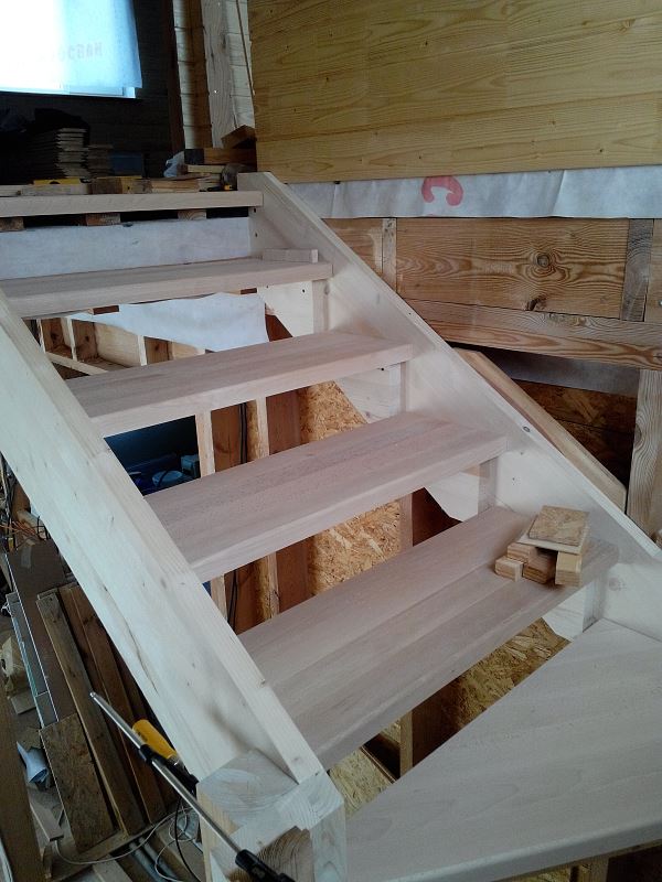

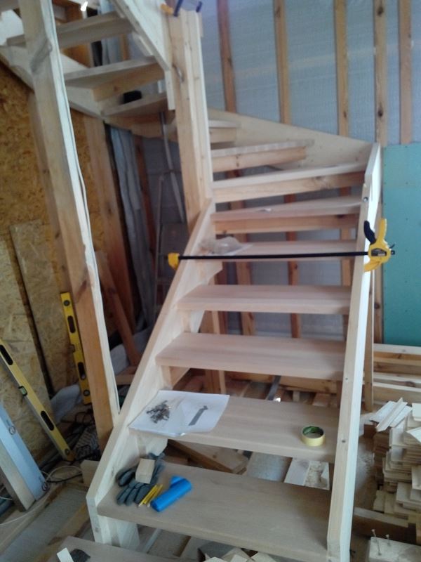

sov1178 Опубліковано: 13 вересня 2015 Автор Поділитись Опубліковано: 13 вересня 2015 По фото видно что узел подступенка-ступень получается нижняя грань подступенка будет упиратся НА ступень а не как общепринято к задней кромке? Нет. Все по классике - верх вставляется в паз (народ меня убедил сделать пазы), низ прикручивается в заднему торцу ступени: Вот, пофрезеровал сегодня пазы и примерял подступенники: Пока план такой. "Накладки" на которых ступеньки держатся завтра хочу поклеить к тетивам (клеем Silva Aqua) и закрепить основательно парой саморезов и парой-тройкой шкантов. Теперь несколько уточняющих вопросов по склеиванию-сборки остальной части: 1. Ступеньки к брускам я так понимаю тоже клеить? Той же Silva Aqua или подобным ПВА D3? Или здесь что-то другое нужно? 2. Подступенник в пазу верхней ступеньки просто просиликонить (или использовать другой эластичный герметик), или приклеить чем-то? 3. Подступенник к торцу нижней ступеньки клеить или достаточно одних саморезов? Или может использовать силикон/эластичный герметик? Извиняюсь, что много вопросов. Заранее спасибо! Посилання на коментар Поділитися на інших сайтах More sharing options...
Alex90 Опубліковано: 13 вересня 2015 Поділитись Опубліковано: 13 вересня 2015 1. Ступеньки к брускам я так понимаю тоже клеить? Той же Silva Aqua или подобным ПВА D3? Или здесь что-то другое нужно? 2. Подступенник в пазу верхней ступеньки просто просиликонить (или использовать другой эластичный герметик), или приклеить чем-то? 3. Подступенник к торцу нижней ступеньки клеить или достаточно одних саморезов? Или может использовать силикон/эластичный герметик? Извиняюсь, что много вопросов. Заранее спасибо! 1. Просто приклеить в вашем варианте мало, нужно притянуть ступень к брускам хотябы саморезами, можно добавить шканти. 2. Верхнюю часть подступенка клеить не нужно, достаточно хорошо просиликонить. 3. Тут уже как зделаете, силикон или герметик, а можна и клеем. 1 Посилання на коментар Поділитися на інших сайтах More sharing options...
Фрол Фомич Опубліковано: 13 вересня 2015 Поділитись Опубліковано: 13 вересня 2015 1. Ступеньки к брускам я так понимаю тоже клеить? Той же Silva Aqua или подобным ПВА D3? Или здесь что-то другое нужно? 2. Подступенник в пазу верхней ступеньки просто просиликонить (или использовать другой эластичный герметик), или приклеить чем-то? 3. Подступенник к торцу нижней ступеньки клеить или достаточно одних саморезов? Или может использовать силикон/эластичный герметик? Я соединяю ступени с тетивой на шип-паз, другие заводят ступень в гнездо, в любом случае на силикон или просто парафин. Вверху силикона достаточно. Внизу почему бы не промазать против скрипа 1 Посилання на коментар Поділитися на інших сайтах More sharing options...
sov1178 Опубліковано: 13 вересня 2015 Автор Поділитись Опубліковано: 13 вересня 2015 Спасибо всем за советы! 1. Просто приклеить в вашем варианте мало, нужно притянуть ступень к брускам хотябы саморезами, можно добавить шканти. Планировал крепить ступени саморезами через тетиву. Там где так не получается планировал крепить саморезами накосо изнутри через брусок (в смысле с внутренней стороны лестницы, чтобы не было видно). Посилання на коментар Поділитися на інших сайтах More sharing options...
