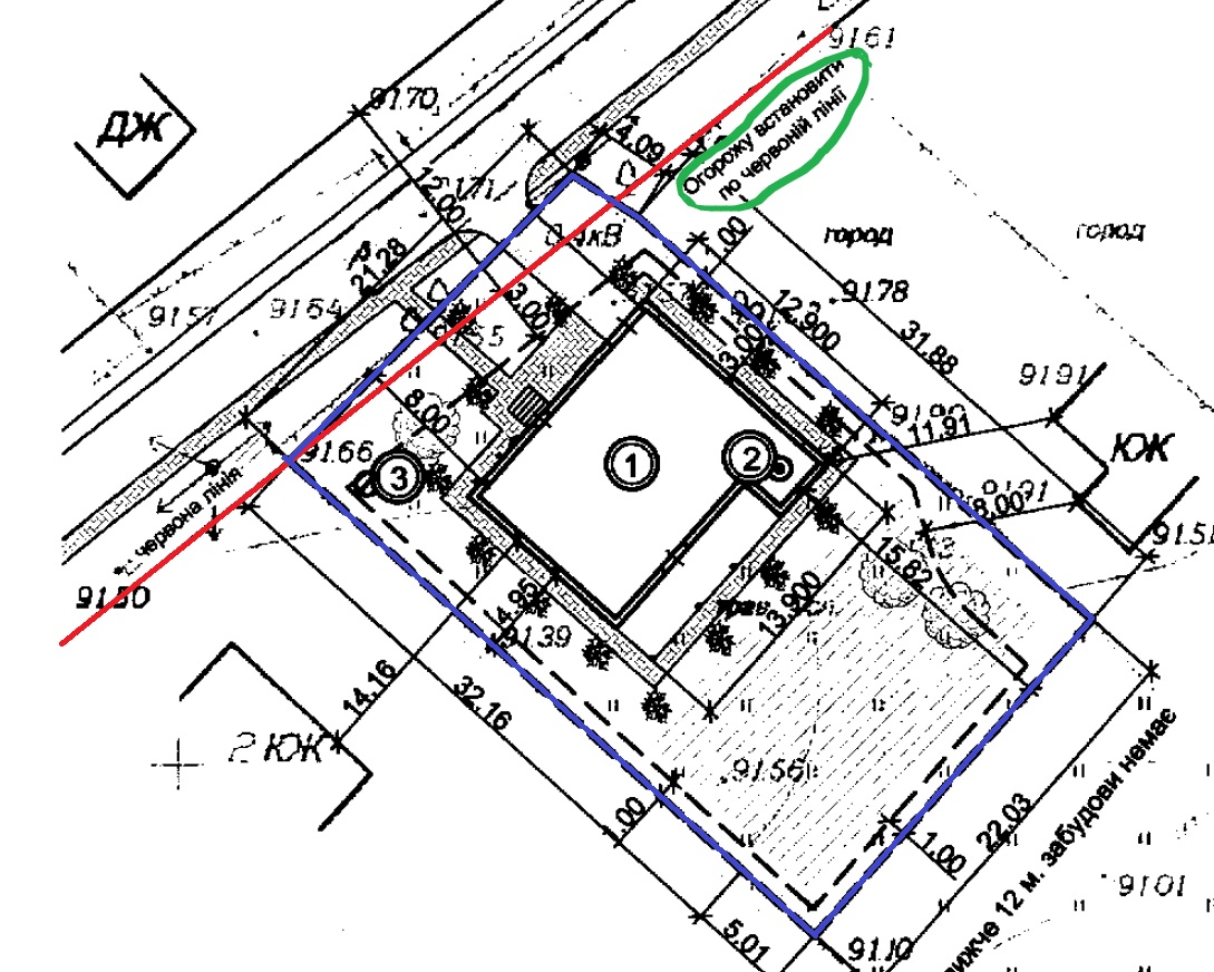

Коллеги, добрый день,
есть такой вопрос :
В 2013 году был куплен и оформлен участок. Все по закону - договор, вытяг, свидетельство, топосъемка, вынос в натуру, и т.д.).
Также по закону в 2013 году было начато строительство (стройпасторт, уведомление в ГАСИ, выезд инспектора и позитивный акт проверки ГАСИ).
И вот пришло время вводить дом в эксплуатацию и соответственно получать техпаспорт в БТИ, подавать Декларацию о готовности, но .....
В стройпаспорте обозначено, чтобы я устанавливал фасадный забор по красной линии, которая с какого то перепугу проходит по моему участку, законно купленному и оформленному во всех органах.
Дарить пол-сотки земли государству я не намерен и установил забор с ленточным фундаментом по границе купленного участка
(кстати до покупки по фасадной границе участка лет двадцать стоял ветхий деревянный заборчик и никого эти красные линии не "колыхали").
Как только поставил капитальный забор, кто то пожаловался в сельсовет, что я дорогу захапал.
Приехал градостроитель сельский, землемер и еще какой то тип. Посмотрели, промеряли и вынесли вердикт - забор проходит в строгом соответствии с границей участка, претензий нет.
При этом все нормы по строительству самого дома на определенном расстоянии от этой красной линии соблюдены.
Вопрос :
Будет ли БТИ или ГАСК к этому цепляться, и если да (а я думаю, что да) - как правильно их послать ?
Ведь это моя собственность, почему я должен ее дарить ? Почему мне оформили участок, если он за пределами красной линии дороги ?
В общем, к чему готовится при сдаче в эксплуатацию и как культурно всех послать и лишних денег не платить ?

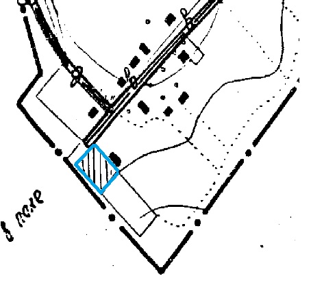

P.S. В генплане села четко не прорисованы красные линии дороги , но исходя из этих "каракулей", они вроде как проходят по границе моего участка, а не по участку.

Да, нарушаете п.3.19* ДБН 360-92**. А что Вам мешает установить живую изгородь по границе Вашего участка со стороны улицы, например, из можжевельника колючего или облепихи? Будете иметь улучшенную экологию и ничего не нарушите. А забор оставите только со стороны соседей.;)

А с какого перепугу, участок в собственность передавали не видели что красная линия проходит, а теперь прозрело.
1. Архитектор подписал проект землеустройства
2. Архитектор выдал строй.паспорт это ему минус нельзя такое указывать красная линия это часть улицы.
3. ГАСК может прислать инспектора а может и нет
4. Стройте, декларацию на ввод, а послать их можете куда хотите. Их поезд ушел.

БТИ к красным линиям ничего не имеет, это вопрос для новых строений. Всеоружие в разделе строительный паспорт с чего начать.
