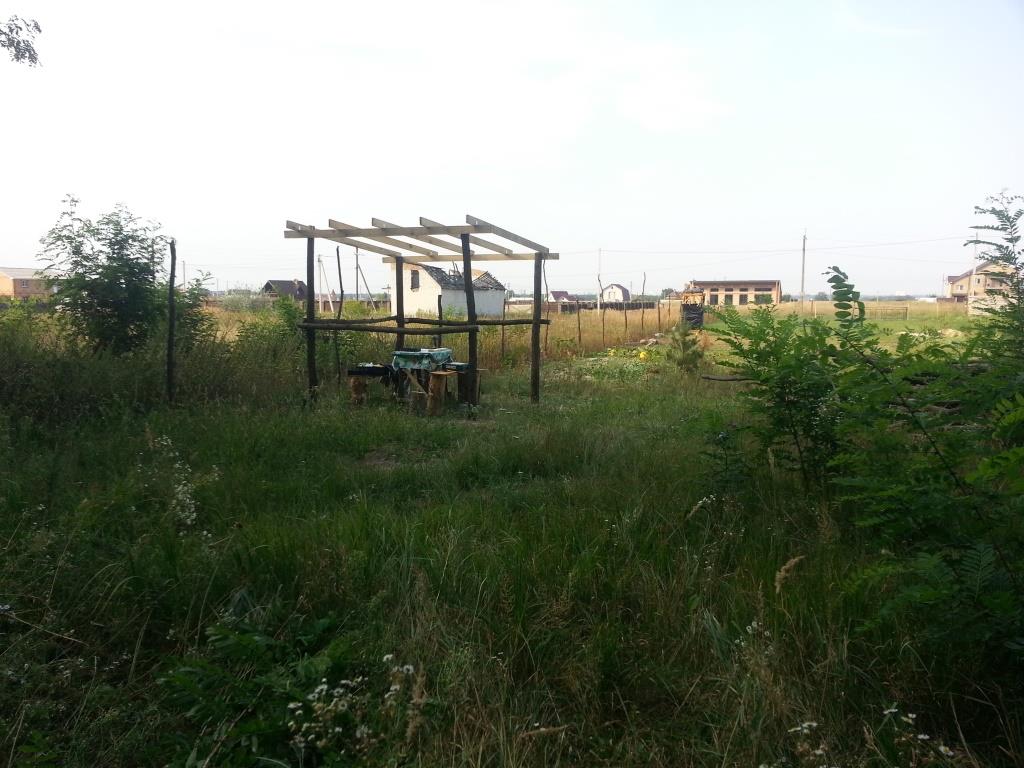

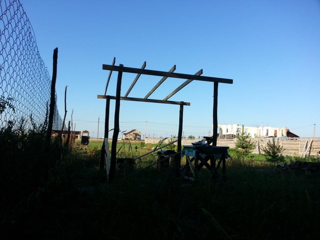

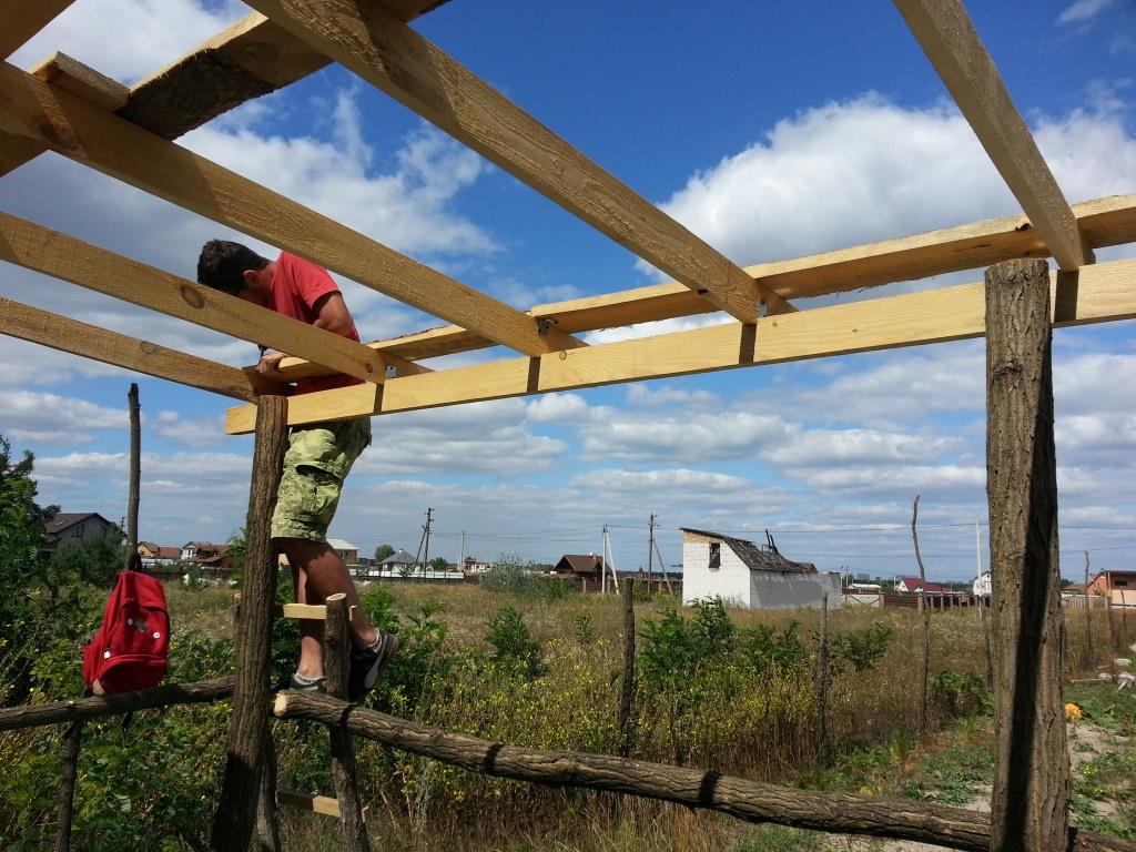

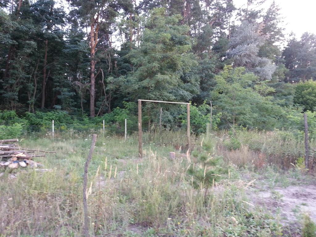

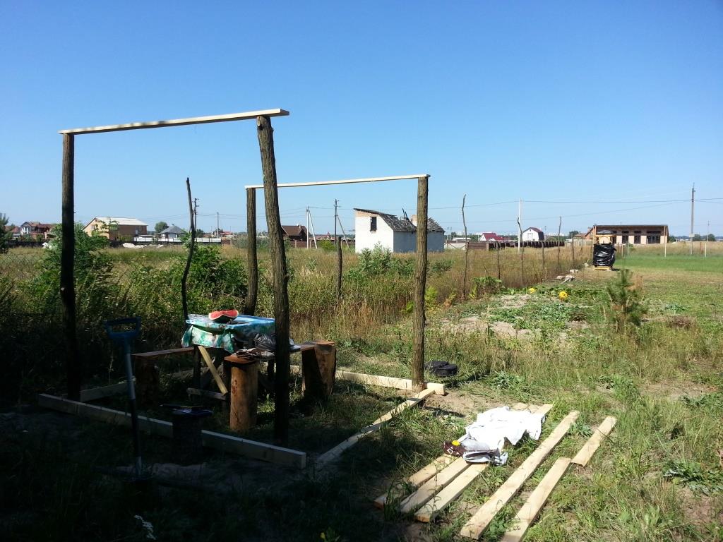

DAlexUA Опубліковано: 7 вересня 2015 Поділитись Опубліковано: 7 вересня 2015 После успеха пробы пера на летнем душе www.stroimdom.com.ua/forum/showthread.php?t=186390 появилось желание продолжить серию "быстро и бюджетно" Цель не просто соорудить что-то полезное и нужное, но и приучить руки не только кнопки на клавиатуре топтать... В результате - основной материал все тот-же: ствол акации, брусы, доска. На сей раз конструкция не мобильная, а глубоко закопанная (около 1 метра) в грунт. Посилання на коментар Поділитися на інших сайтах More sharing options...

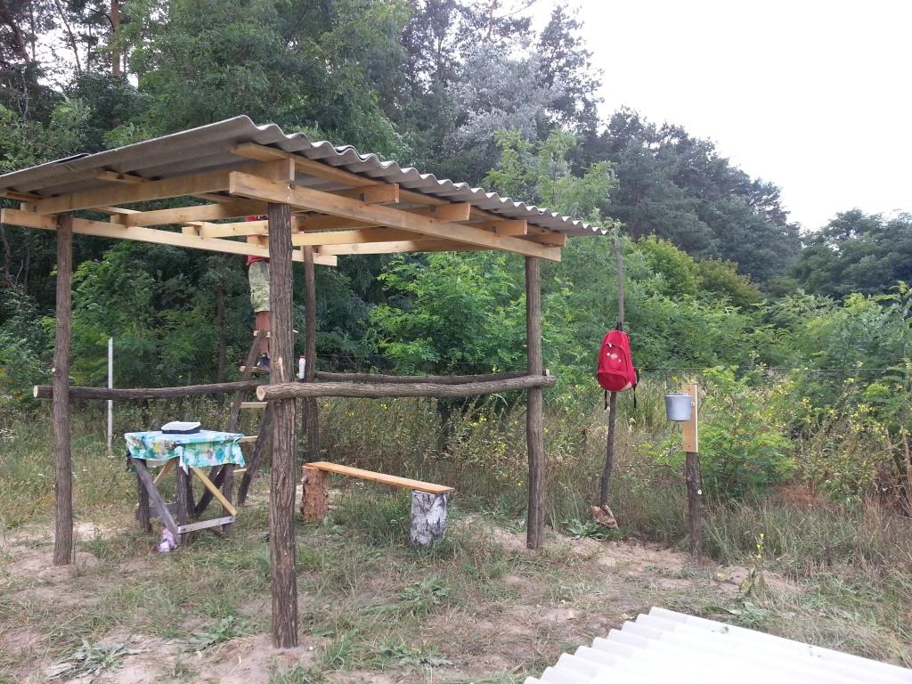

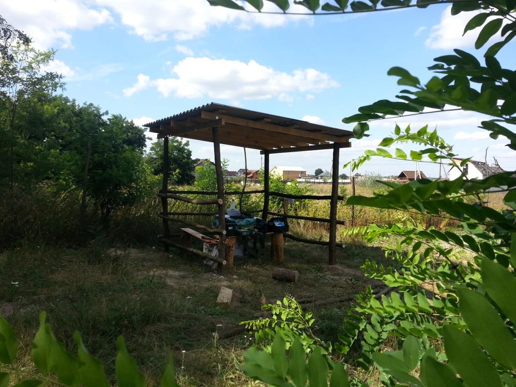

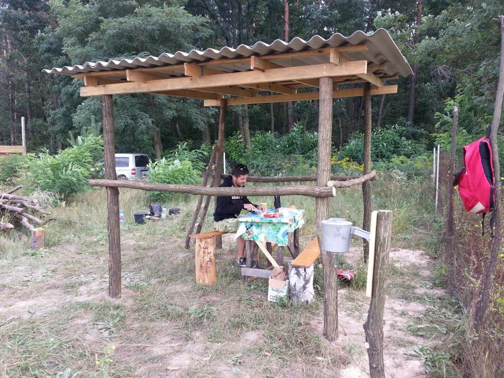

DAlexUA Опубліковано: 7 вересня 2015 Автор Поділитись Опубліковано: 7 вересня 2015 После сооружения стропил встал вопрос "Чем крыть?" И тут подвернулся б.у. шифер (самовывоз) - делали замену на доме на металочерепицу. Уклон - 20 см на 2.5 метра. От солнца и не буйного дождя защищает отлично. Можно и перекусить 1 Посилання на коментар Поділитися на інших сайтах More sharing options...

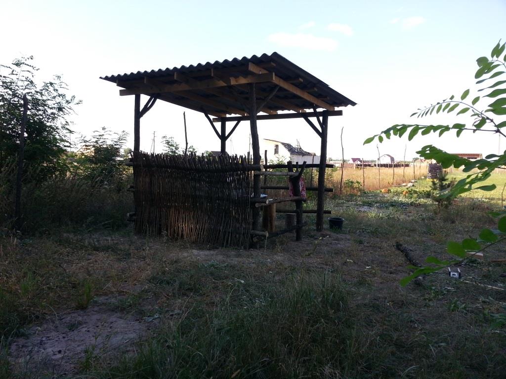

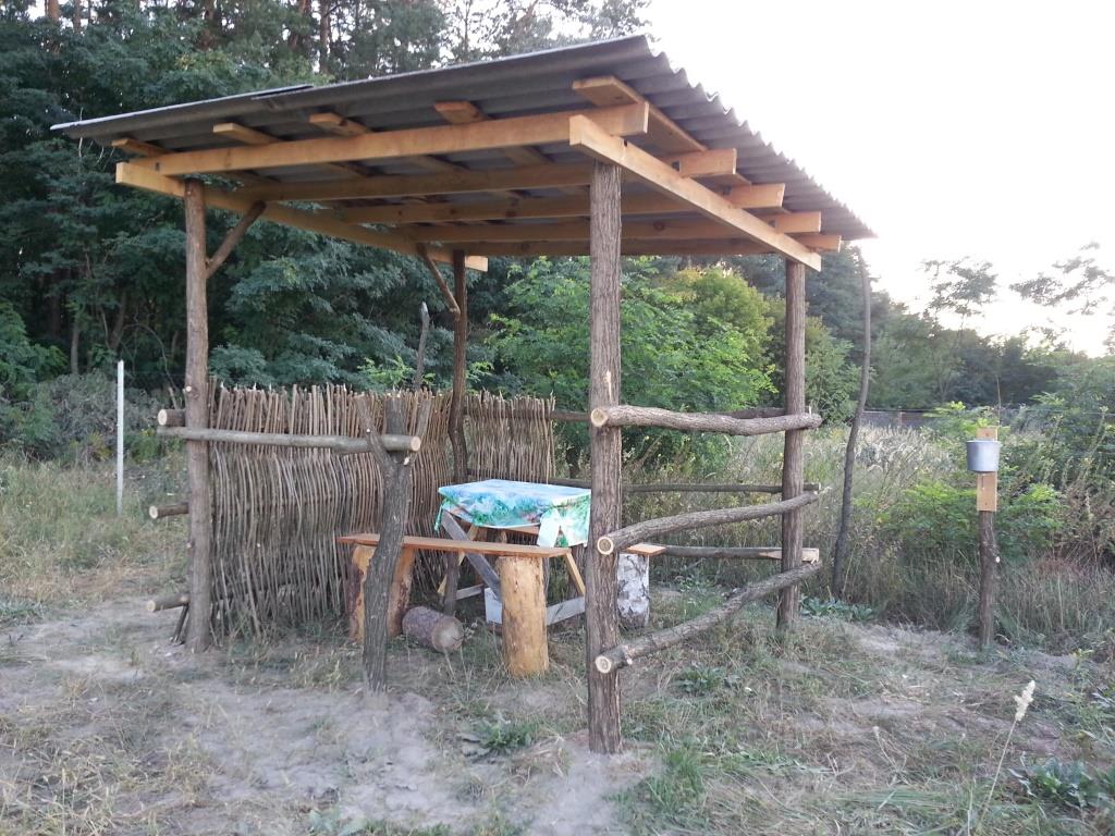

DAlexUA Опубліковано: 7 вересня 2015 Автор Поділитись Опубліковано: 7 вересня 2015 Тема возимела продолжение. Захотелось слегка (очень слегка) огородиться от внешней среды. Получилось экологично, прозрачно, дешево, но ооочень хлопотно вырезать и вставлять прутья. И на всякий случай укрепил конструкцию по верхним углам. 2 Посилання на коментар Поділитися на інших сайтах More sharing options...
