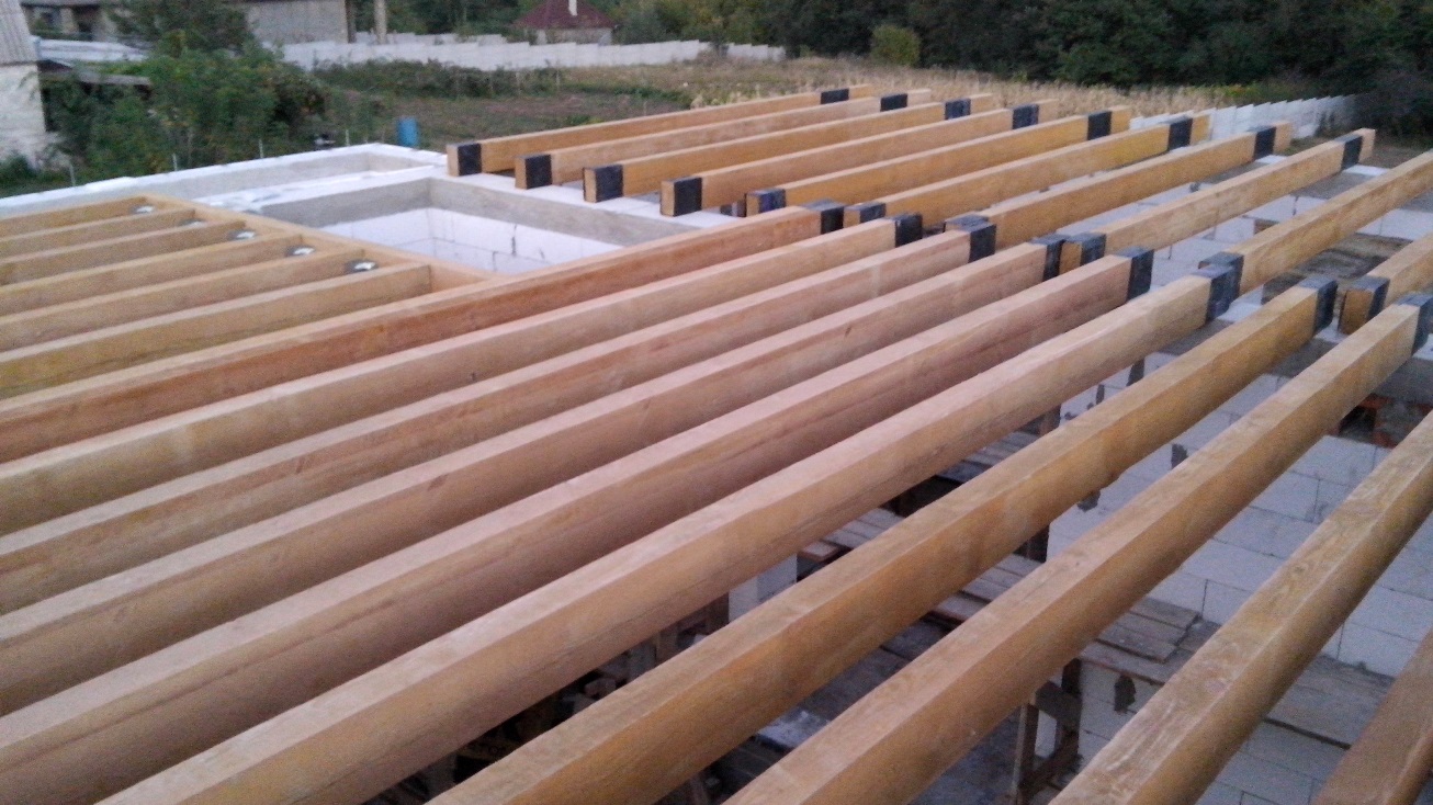

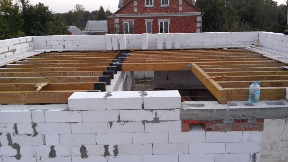

blin09 Опубліковано: 9 вересня 2015 Поділитись Опубліковано: 9 вересня 2015 Ибо если класть и то, и другое прямо на пояс, то плевать, какая разница в высотах этих балок - их низ подравняется в один уровень с армопоясом. Сори не учел низ балок. Главное в раздельных балках то что Вы ходите по полу которые опираются на верхние балки, которые не передают звук на потолок. Думаю зазор внизу как минимум 50мм. Посилання на коментар Поділитися на інших сайтах More sharing options...
vadimka.litvinov Опубліковано: 9 вересня 2015 Автор Поділитись Опубліковано: 9 вересня 2015 Сори не учел низ балок. Главное в раздельных балках то что Вы ходите по полу которые опираются на верхние балки, которые не передают звук на потолок. Думаю зазор внизу как минимум 50мм. Принцип работы понятен. Интересует техническая сторона вопроса Посилання на коментар Поділитися на інших сайтах More sharing options...
blin09 Опубліковано: 9 вересня 2015 Поділитись Опубліковано: 9 вересня 2015 У меня это проще решается - доп.ряд кирпичной кладки под балку. В Вашем случае или доску 50мм или также кирпички положить. Просто найти ровный кирпич полнотелый тяжело сейчас, но это уже другая тема. Посилання на коментар Поділитися на інших сайтах More sharing options...
vadimka.litvinov Опубліковано: 17 вересня 2015 Автор Поділитись Опубліковано: 17 вересня 2015 В общем, положил брусы. Частенько положил, ибо сечение занизил от проектного. Посилання на коментар Поділитися на інших сайтах More sharing options...

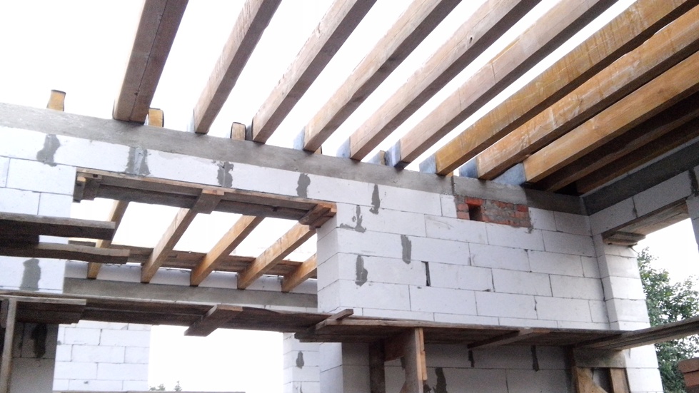

kom-servise Опубліковано: 26 вересня 2015 Поділитись Опубліковано: 26 вересня 2015 Какие балки использовали? Есть фото соединения балок?Крыльцо заливали плитой?(Какая толщина?) Посилання на коментар Поділитися на інших сайтах More sharing options...
jokermtm Опубліковано: 3 грудня 2016 Поділитись Опубліковано: 3 грудня 2016 Скажіть, будь ласка, як ваші балки на 6-ти метровому проємі, не прогнулися? не гуляють? Посилання на коментар Поділитися на інших сайтах More sharing options...
