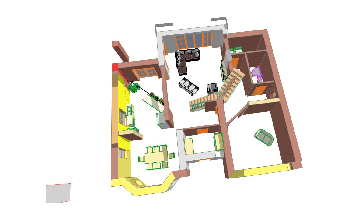

А с проектом - я наверное тронулся, но я все еще переделываю. Сейчас вот решил попробовать уменьшить дом, вместо гаража на две машины сделать гараж на одну ... в общем никак не могу определиться. Есть вариант гаража отдельно, но супруге не нравится.
Вот был такой вариант без гаража, чтоб солнце максимально взять, плюс дом уменьшить, но жена хочет гараж в доме, увы.

Да, так лучше, детали непроработаны, но есть южная комната. Гараж вы не встраиваете, а пристраивайте справа с выходом возле санузла. Этот вариант мне нравится больше -- гараж пристроенный справа, вместо гаража комната. И жена будет довольна! А расстояния и размеры позволяют гараж справа?
Отдельно стоящий гараж не рентабелен, тут жена права. Но пристроенный -- это почти встроенный.
Нет, все-таки придется поменять местами кухню и столовую, хоть и юг. Нелогично получается: кухня между столовой и гостиной. Они должны идти по кругу: кухня, столовая, гостиная. В столовой эркер со столом и дальше переход в гостиную и сразу же выход на террасу.
А комнату вместо гаража -- обязательно! Это такая же шикарная комната, как и слева столовая-кухня. Окно можно побольше -- все будет в свете.
С лестницей там недоработка, это ведь черновик?

Да, это черновик - вчера просто набросок сделал. Конечно, в идеале нужно было бы сделать как вы говорите - гараж пристроить справа. Я пока думаю, как это сделать. Но есть проблема - размеры участка. Дом уже 13 метров в ширину. Добавте 4-5 метров гаража и получится 17-18 метров ширины на участке в 21 метр - т.е. это невозможно. Конечно можно попробовать все сделать меньше - метр в столовой убрать, пол метра в тамбуре и метр в южном кабинете ... может вечером набросаю. Но боюсь с шириной все равно будут проблемы.
Кухню пока переносить не думаю. Почему? Идея была в том, чтобы 1) с гостинной можно было с легостью взять прохладительных напитков через барную стойку, 2) столовая не мельтешила на глазах гостинной, 3) стороны света - все-таки греть косточки приятнее не на кухне, а в отдельной комнате :) Вот где-то так сейчас должна кухня выглядеть
PS - я сделал исследование движения солнца и моя северо-западная гостинная уже после обеда будет заливаться светом через (1) высокие окна столовой (свет через открытое пространство попадает аж в гостинную), (2) кухню и (3) западное окно гостинной. Плюс думаю остеклить тамбур, хотя-бы непрозрачными стеклами - он на юг, будет доп. источником света.
У нас у всех участки 20 метров шириной, и тем не менее, строят пристроенные гаражи. Терраса у Вас выходит на север, то есть по длине, а не по ширине. То есть основное пространство будет на север, это правильно, терраса должна быть прохладной, ею пользуются летом. От забора с каждой стороны должно быть не менее 3 метров. Немногоподсократите, дешевле и обойдется стройка. А комната на юг -- отличная! Я бы там сделал не кабинет, а жилую комнату. А кабинет наверху -- чтобы не мешали.
Еслиб 3 метра можно было :( Наш районный архитектор говорит 4 метра и ни на сантиметр меньше! Я уже что только не пробовал - даже ускоритель оказался безсилен. А это значит, что дом должен быть 13 метров в ширину. Вечером еще поиграюсь с размерами.
13-4=9. Вполне нормальная ширина!
