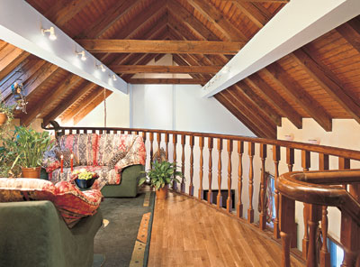

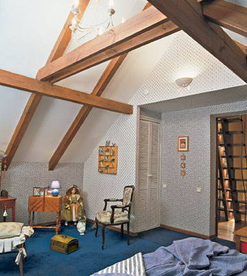

Нина Опубліковано: 28 грудня 2007 Поділитись Опубліковано: 28 грудня 2007 Вот интересное решение для мансарды: Посилання на коментар Поділитися на інших сайтах More sharing options...
