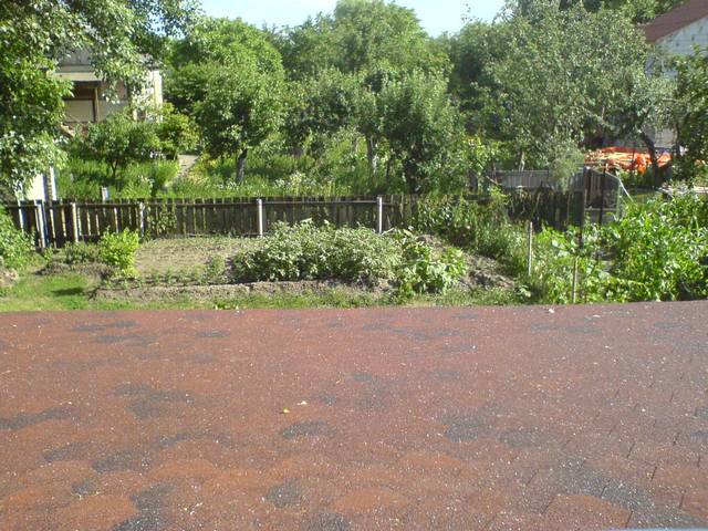

kliman Опубліковано: 8 липня 2010 Поділитись Опубліковано: 8 липня 2010 Видок з вікон ну просто афігенний. 1 Посилання на коментар Поділитися на інших сайтах More sharing options...
Белая Рысь Опубліковано: 8 липня 2010 Поділитись Опубліковано: 8 липня 2010 Та Ви знаєте, я пам"ятаю все це здавна -- як воно раніше було, і зараз тут все дуже зіпсувалося. Раніше ми були першою чергою до Дніпра, видно було з ґанку, як пароплави йшли повз нас, а тепер замість гаю столітніх осокорів та верболозу у нас перед очима ось такий непотреб: (ссылка на изображение устарела) Ще зараз піду з боку Дніпра цю красу зніму, цю стайню, прости Господи... Посилання на коментар Поділитися на інших сайтах More sharing options...

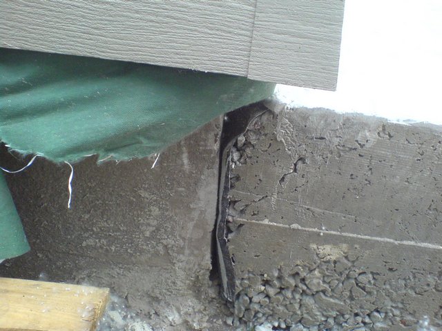

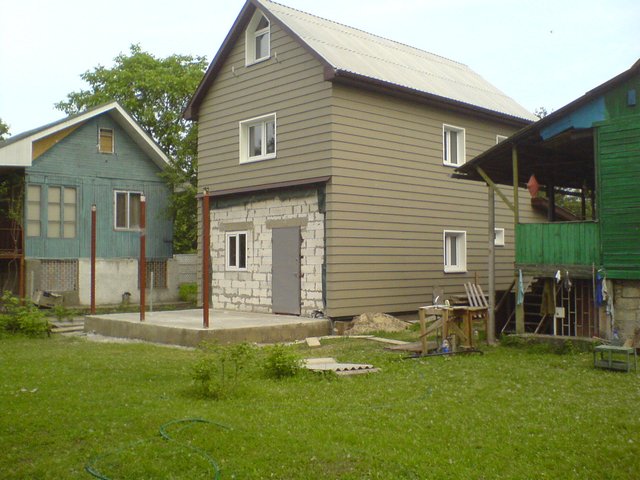

Гончар Опубліковано: 13 липня 2010 Поділитись Опубліковано: 13 липня 2010 Но если не привязывать к фундаменту дома, не отойдет ли крыльцо ( а у Вас терраса) от основного дома? Насчет фанеры я тоже так думала. А какой глубины Вы делали фундамент под свою террасу? Здравствуйте! После постройки основного дома захотелось достроить веранду. Фундамент под нее сделал такой же как и в основном доме (глубина 1 м, ширина 0,4 м). Связывать между собой ни в коем случае нельзя, иначе трещин не избежать. Между фундаментами слой рубероида. Посилання на коментар Поділитися на інших сайтах More sharing options...
Chiara Опубліковано: 13 липня 2010 Поділитись Опубліковано: 13 липня 2010 Здравствуйте! После постройки основного дома захотелось достроить веранду. Фундамент под нее сделал такой же как и в основном доме (глубина 1 м, ширина 0,4 м). Связывать между собой ни в коем случае нельзя, иначе трещин не избежать. Между фундаментами слой рубероида. А если они не связаны, то зачем делали под веранду глубину 1 метр???? Она ж легкая! У меня крыльцо связано, его изначально залили вместе с фундаментом дома. Вот только на какую глубину - не знаю, при устройстве отмостки - раскопаю - посмотрю. Посилання на коментар Поділитися на інших сайтах More sharing options...

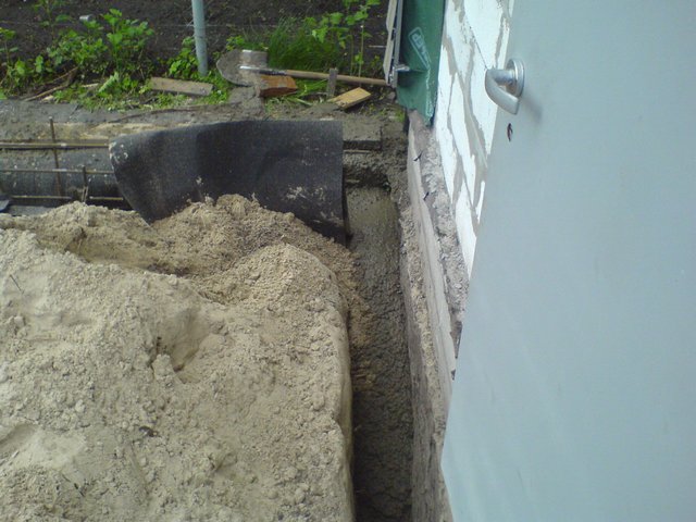

Белая Рысь Опубліковано: 13 липня 2010 Поділитись Опубліковано: 13 липня 2010 Конечно, лучше заливать сразу, никто не спорит! Но у нас от основного фундамента под крыльцом прошли трубы канализации, их вывели уже потом. Это теперь дополнительная головная боль. Гончар, а как же оформлена у Вас эта щель между двумя фундаментами? Это же самое главное!!! Что там поверх? Посмотрела Ваши фотки, и сразу возник вопрос: не будет ли веранда затенять окно на фасаде? Какая будет у веранды крыша? Посилання на коментар Поділитися на інших сайтах More sharing options...
Гончар Опубліковано: 14 липня 2010 Поділитись Опубліковано: 14 липня 2010 Она будет не совсем легкая. Кирпич 90 см и потом окна, т. е. это будет еще одна комната. 1 Посилання на коментар Поділитися на інших сайтах More sharing options...
Белая Рысь Опубліковано: 14 липня 2010 Поділитись Опубліковано: 14 липня 2010 Ага, понятно, а как же щель? Посилання на коментар Поділитися на інших сайтах More sharing options...
Гончар Опубліковано: 14 липня 2010 Поділитись Опубліковано: 14 липня 2010 На фото видно: между фундаментами два слоя рубероида и все. На веранде будет кирпичная стена и окна, так что по существу будет еще одна комната. Поэтому и делал такой же фундамент как и в основном доме. Крыша - битумная черепица. Света будет маловато, но окна будут на всю ширину стен веранды. На фото - вид с окна второго этажа. Посилання на коментар Поділитися на інших сайтах More sharing options...
