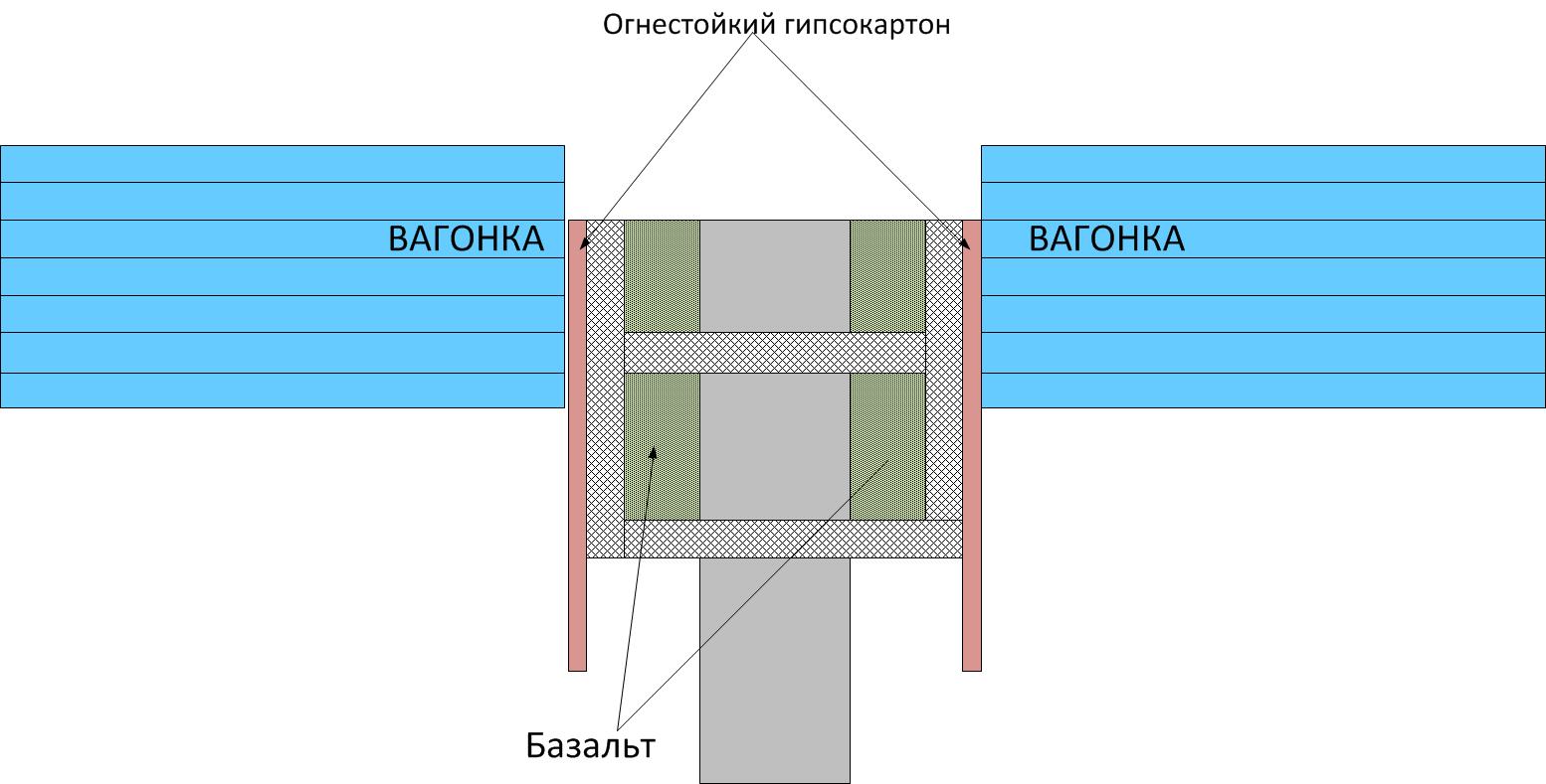

Белая Рысь Опубліковано: 30 січня 2013 Поділитись Опубліковано: 30 січня 2013 Да, у нас уже давно все закрыто пожаростойким гипсокартоном и даже покрашено -- именно этот фрагмент и вызвал очередную бурю негодования в этой ветке по поводу отсутствия у меня вкуса:D:D:D. Так что забыть этот короб просто невозможно:D Теперь мы заняты тем, чтобы доработать окраску этого фрагмента в соответствии с высказанными критическим замечаниями:D Мы упорно работаем, и, надеюсь, вскоре представим новый доработанный вариант покраски нашего дымохода на чердаке:D О противопожарных опасениях. Я писала, что мы вместе с Димой проверяли специальной аппаратурой температуру нагревания в разных местах прохождения горячего дыма по дымоходу, потратили на это уйму времени. Тот фрагмент, который вызвал у Вас опасения, находится на третьем этаже дома, а в результате съема тепла на первом и втором этажах, на третьем уже температура понижается настолько, что является практически безопасной и для обычного короба из гипсокартона. Кроме того, съем тепла происходит и на чердаке -- видно еще пока не закрытое вентиляционное отверстие. Цифры я писала на соответствующей странице, сейчас искать не хочу. То есть там все уже не горячее, а тепленькое... И так оно проходит через перекрытия крыши, в трубу вылетает уже охлажденный дым. Все под контролем, как любит говорить мой муж А самое главное заключается в том, что камин -- это вообще у нас не обогревательный прибор, а элемент декора гостиной в стиле кантри. Мы его еще ни разу не растапливали... Очень обидно, что мы шесть лет хранили на участке огромное количество отходов сосны, а ведь сосной топить и нельзя... Смешно покупать дуб, когда весь участок буквально завален сосной... Мы вообще оказались заложниками этого стиля кантри. Так, например, вместо того, чтобы делать дешевые врезные точечные современные светильники в балках, мы вынуждены навешивать декоративные старомодные светильники в соответствии со стилем... Оправдывает то, что врезные точки в балках являются, на мой взгляд, пожароопасными при деревянных перекрытиях... Вывод такой: камин в доме не нужен вообще... Лишние деньги... Хотя. конечно, красиво... Мне очень жаль Володю Роика и его семью, тем более, у него фамилия моей старой любимой учительницы, которую я просто обожала, может, родственники? Но ведь волков бояться -- в лес не ходить! Если всего начинать бояться, то тогда не нужно начинать стройку. У меня уже опыт строительный 7 лет практический, а до этого еще -- теоретический, так что мне не по возрасту строителя -- бояться:D Безусловно, нужно думать головой. Думать головой. Добавлено через 12 минут В свете последних событий, как все таки Вы обшили свой дымоход, с учетом замечаний? Вот фото месяц назад, сегодня сделаю фото со светильниками, уже навесили, но пока нет контрастных молдингов -- плинтусов вдоль каждого из фрагментов. Они обязательно украсят имеющееся... Обшивка дымохода справа. Посилання на коментар Поділитися на інших сайтах More sharing options...

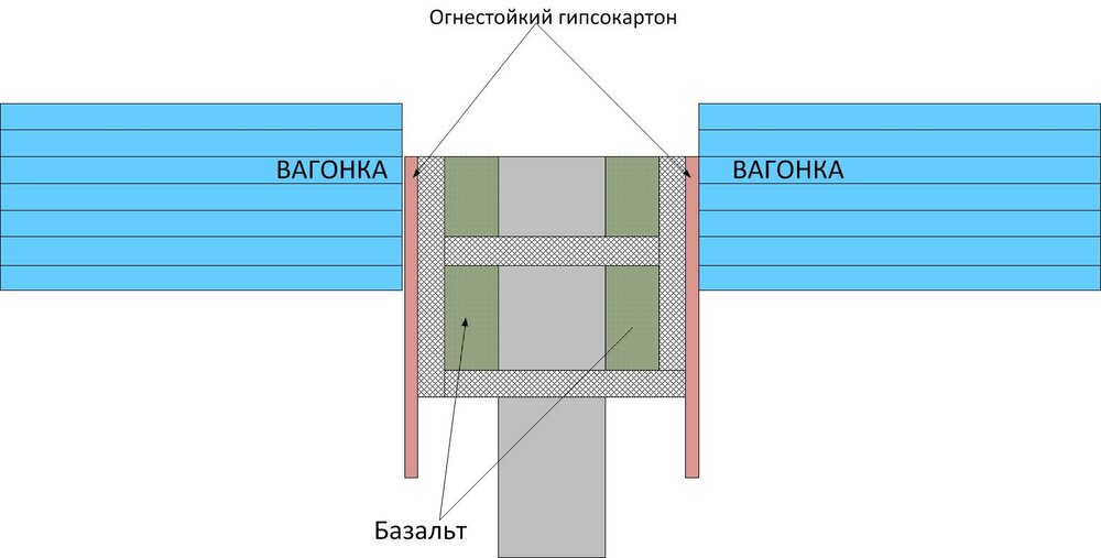

BrotherSam Опубліковано: 30 січня 2013 Поділитись Опубліковано: 30 січня 2013 Я о другом спрашивал, Вы завели огнестойкий гипс между коробом и вагонкой? Посилання на коментар Поділитися на інших сайтах More sharing options...
Белая Рысь Опубліковано: 30 січня 2013 Поділитись Опубліковано: 30 січня 2013 Ну, конечно, я же показываю, это он покрашен снаружи под мрамор:D, именно он примыкает к вагонке... Это и есть короб из гипса огнестойкого... Только покрашенный сначала белой краской Колорит, а потом воском Антик... Белые пятниышки будут не видны после повторного нанесения Антика -- через неделю выходит на работу Олег, будет наносить. Если не решим заняться прежде перилами-ковкой. Кстати, как Вы оформили перила лестницы? Спасибо Надежде за ссылки, мне они больше понравились, чем Арт-декор, более разнообразны. Ждем Олега, чтобы решить вопрос о том, кто будет сваривать перила. Посилання на коментар Поділитися на інших сайтах More sharing options...
BrotherSam Опубліковано: 30 січня 2013 Поділитись Опубліковано: 30 січня 2013 Ну, конечно, я же показываю, это он покрашен снаружи под мрамор:D, именно он примыкает к вагонке... Это и есть короб из гипса огнестойкого... Т.е. гипс таки примыкает к вагонке, а не заведен в щель между каркасом короба и вагонкой. Спасибо. Посилання на коментар Поділитися на інших сайтах More sharing options...
