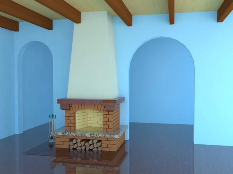

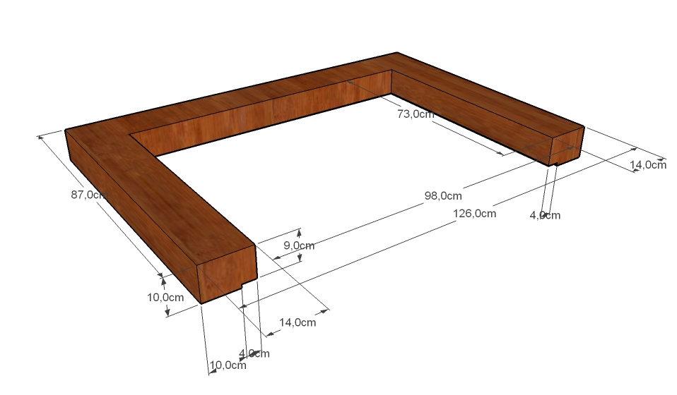

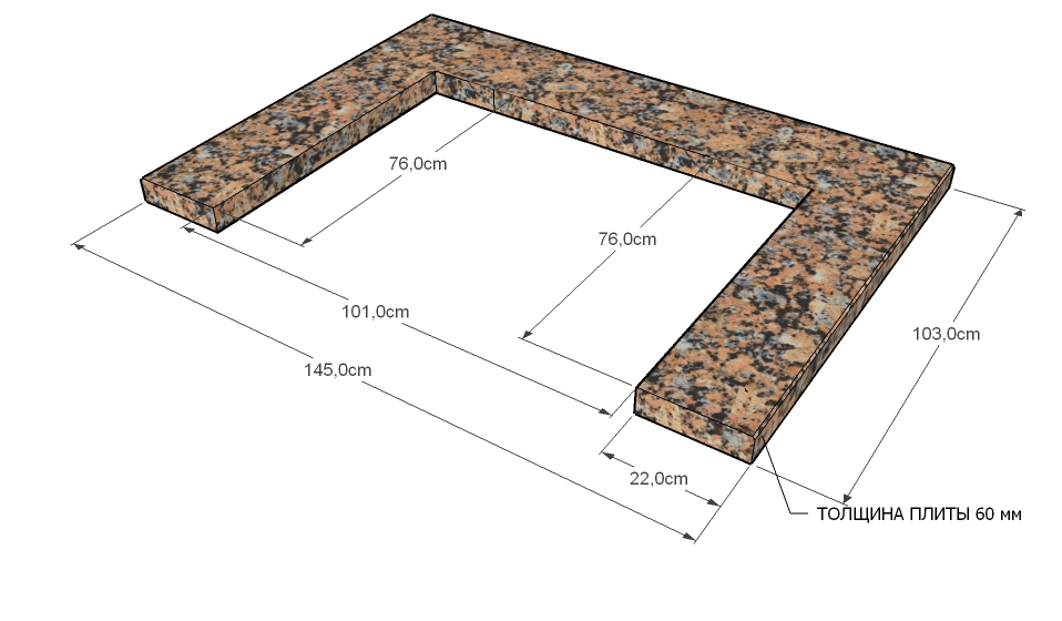

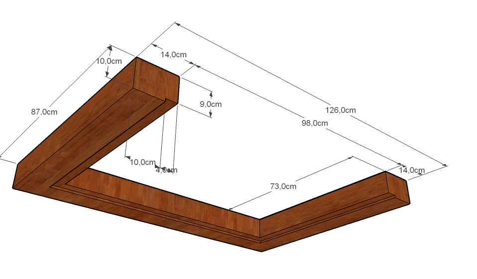

Белая Рысь Опубліковано: 19 квітня 2012 Поділитись Опубліковано: 19 квітня 2012 В перспективе тоже планируем обрамлять камин подобной балкой. Не подскажите, какие у Вас размеры гипсокартонного короба (ширина, высота, глубина) и каминной балки (высота, глубина,ширина). Если можно, сбросьте в личку контакт мастера, изготовившего каминную балку. Спасибо. Вот чертежи. Делал Николай Усанин, здесь на форуме у него есть своя ветка, она постоянно обновляется. Николай очень четко делает чертежи в программе, добивается именно того, что вы хотите. Вообще-то, наверное, я нарушаю авторское право на чертежи, которые принадлежат Николаю... Но я даю все, что у меня есть, остальное спрашивайте у Николая. Даю фото того камина, который мы взяли за образец. а также того камина, который нарисовал нам Николай в программе. 3 Посилання на коментар Поділитися на інших сайтах More sharing options...

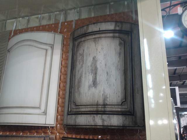

Белая Рысь Опубліковано: 25 квітня 2012 Поділитись Опубліковано: 25 квітня 2012 Нет, что-то Иридиан молчит... А Вы фото сделали? Все же Вам больше нравится Винница? Тамошний камень красивее, так я поняла? Если не трудно, дайте в своей ветке фото! Я в личку письмо получила, не успеваю ответить -- работа завалила. Конечно, Винница делает цельнную каминную полку, а не из кусков, но толщина ее должна быть большая... Мы пока корпуса кухни завезли,теперь засомневались относительно своего выбора пленки фасадов. Мы выбрали Прованс-Версаль, но он на фото патинированным оказался просто грязным. Но, с другой стороны, это именно и есть тот самый вожделенный кантри Прованс... Так что, не знаем, как быть... Может, просто светлый ясень взять? Или ель? Вот он, Прованс-Версаль: Посилання на коментар Поділитися на інших сайтах More sharing options...
