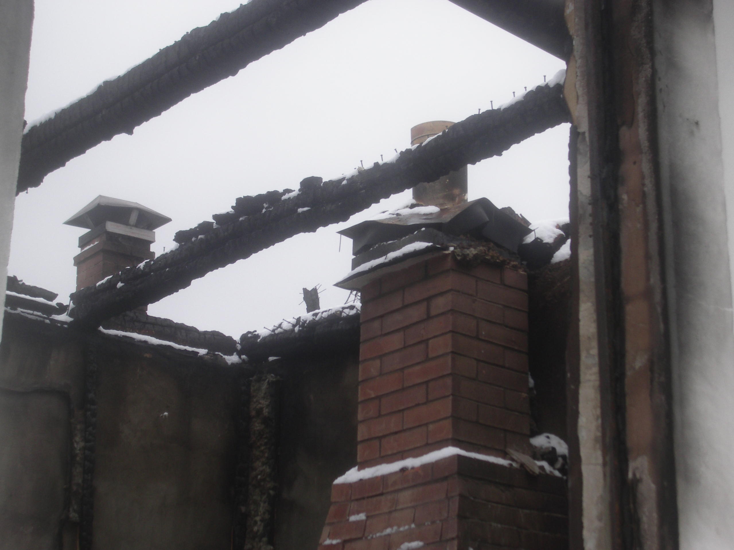

Белая Рысь Опубліковано: 13 лютого 2012 Поділитись Опубліковано: 13 лютого 2012 на форуме есть тема, где восстанавливают дом после пожара из-за возгорания в месте прохода перекрытия. Почитайте как было у них, чтобы учесть горький опыт О сколько нам открытий чудных Готовят просвещенья дух И опыт, сын ошибок трудных, И гений, парадоксов друг, И случай, бог изобретатель... Я читала, это не имеет к нам отношения. Там возгорелась сажа из нечищенного дымохода, это очень частое явление. Некоторые таким образом экономят на сажотрусах -- поджигают сажу,она вспыхивает и очень быстро прогорает. Это очень экстремальный вид печного спорта, почище, чем слалом, который показывают на экранах в метро. Посилання на коментар Поділитися на інших сайтах More sharing options...
BrotherSam Опубліковано: 13 лютого 2012 Поділитись Опубліковано: 13 лютого 2012 О сколько нам открытий чудных Готовят просвещенья дух И опыт, сын ошибок трудных, И гений, парадоксов друг, И случай, бог изобретатель... Я читала, это не имеет к нам отношения. Там возгорелась сажа из нечищенного дымохода, это очень частое явление. Некоторые таким образом экономят на сажотрусах -- поджигают сажу,она вспыхивает и очень быстро прогорает. Это очень экстремальный вид печного спорта, почище, чем слалом, который показывают на экранах в метро. там зафиксирован факт возгорания перекрытия, не важно что при этом горело завтра посмотрю 1 Посилання на коментар Поділитися на інших сайтах More sharing options...

BrotherSam Опубліковано: 14 лютого 2012 Поділитись Опубліковано: 14 лютого 2012 там зафиксирован факт возгорания перекрытия, не важно что при этом горело завтра посмотрю Сажа там не при чём, дом и год не топился. www.stroimdom.com.ua/forum/showthread.php?t=55174&highlight=%F2%F0%E5%F9%E8%ED%FB+%EF%EE%F1%EB%E5+%EF%EE%E6%E0%F0%E0&page=2 Загорелось в месте прохождения каминной трубы через перекрытие. Там был короб и насколько видно по картинкам, то он был заполнен ватой, не помогло Там и короткие рекомендации дали, в том числе и отступ от сгораемых конструкций 40см Посилання на коментар Поділитися на інших сайтах More sharing options...
Olga_Flower Опубліковано: 14 лютого 2012 Поділитись Опубліковано: 14 лютого 2012 Сажа там не при чём, дом и год не топился. Загорелось в месте прохождения каминной трубы через перекрытие. У них крыша была ондулин, а труба коротенькая совсем. Запросто могли при интенсивной топке и тяге искры вылететь и поджечь. Так что не факт, что виновата именно неправильно сделанная проходка. Имхо, там все кошмарно безграмотно. Но у Белой Рыси уж точно слишком близко деревянные части. По СНиПам полагается расстояние от трубы до деревянных частей 30 см, по инструкциям для сендвич дымоходов - минимум 15 см с дополнительной изоляцией. А тут почти впритык. Стремно.... Посилання на коментар Поділитися на інших сайтах More sharing options...
BrotherSam Опубліковано: 14 лютого 2012 Поділитись Опубліковано: 14 лютого 2012 У них крыша была ондулин, а труба коротенькая совсем. Запросто могли при интенсивной топке и тяге искры вылететь и поджечь. Так что не факт, что виновата именно неправильно сделанная проходка. Начало гореть перекрытие, хозяева были дома, там всё написано... Посилання на коментар Поділитися на інших сайтах More sharing options...
Белая Рысь Опубліковано: 14 лютого 2012 Поділитись Опубліковано: 14 лютого 2012 (змінено) Я еще раз посмотрела ту ветку, спасибо. Там прямо в перекрытии находится соединение кирпичной кладки и трубы, соединение трубы проходит в перекрытии. Вот -- причина пожара. Нельзя делать соединения в перекрытиях, об этом в моей ветке писал Гончар, да и по СНИПам так. И мне кажется, что эта труба вообще никак не была изолирована, либо же все настолько прогорело, что и остатков не видно... Да и из обсуждения видно, что кроме трубы и железного короба там ничего не было -- никакого изолятора, никакого сендвича! И хозяйка сама об этом пишет! И чем же этот случай напоминает мой дымоход? С сендвичем и тройной защитой негорючим изолятором? Да ничем! Конечно, хозяйку очень жалко -- строил дом отец, а у него сейчас рак, он рвется ехать в дом... Вот что там было: www.stroimdom.com.ua/forum/attachment.php?attachmentid=91608&d=1297108849 Змінено 14 лютого 2012 користувачем Белая Рысь Посилання на коментар Поділитися на інших сайтах More sharing options...

BrotherSam Опубліковано: 14 лютого 2012 Поділитись Опубліковано: 14 лютого 2012 Я еще раз посмотрела ту ветку, спасибо. Там прямо в перекрытии находится соединение кирпичной кладки и трубы, соединение трубы проходит в перекрытии. Вот -- причина пожара. Нельзя делать соединения в перекрытиях, об этом в моей ветке писал Гончар, да и по СНИПам так. Вот что там было: www.stroimdom.com.ua/forum/attachment.php?attachmentid=91608&d=1297108849 Если там дымоход собран 1м трубами, то там один конец соединения в кирпиче, а второй на чердаке. Гореть начал не чердак, а перекрытие! ЗЫ: И чего я так переживаю и пытаюсь что то донести?... Посилання на коментар Поділитися на інших сайтах More sharing options...
Белая Рысь Опубліковано: 14 лютого 2012 Поділитись Опубліковано: 14 лютого 2012 Потому что у Вас характер такой -- переживательный У меня, кстати, тоже. В той ветке Вы сами писали, что причина возгорания -- соединение кирпичной кладки и трубы в перекрытии. Правильно. И то правильно, что не было там никакого изолятора, я внимательно три раза перечитала! И сендвича не было! То есть, неправильно это, зарапортовалась я тут с вами Соединение не труб, а соединение кирпичной кладки и открытой трубы -- создается большая разница температур именно в этом месте. как там по теплотехнике? Действительно, загорелись деревянные перекрытия, ничем не защищенные, печально... Если бы на перекрытиях стояла защита обмоткой фольгой, то это было бы видно. И внутри короба там тоже ничего нет. Посилання на коментар Поділитися на інших сайтах More sharing options...
