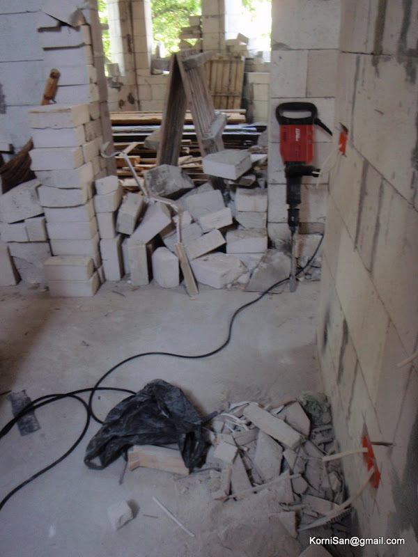

Korni Опубліковано: 28 січня 2012 Поділитись Опубліковано: 28 січня 2012 .....но и вся опалубка, которая практически висит в воздухе, будет смята. Возможно, но в данном случае Вы ошибаетесь . Все строительные работы проводились очень профессионально. Вот результат: 1 Посилання на коментар Поділитися на інших сайтах More sharing options...

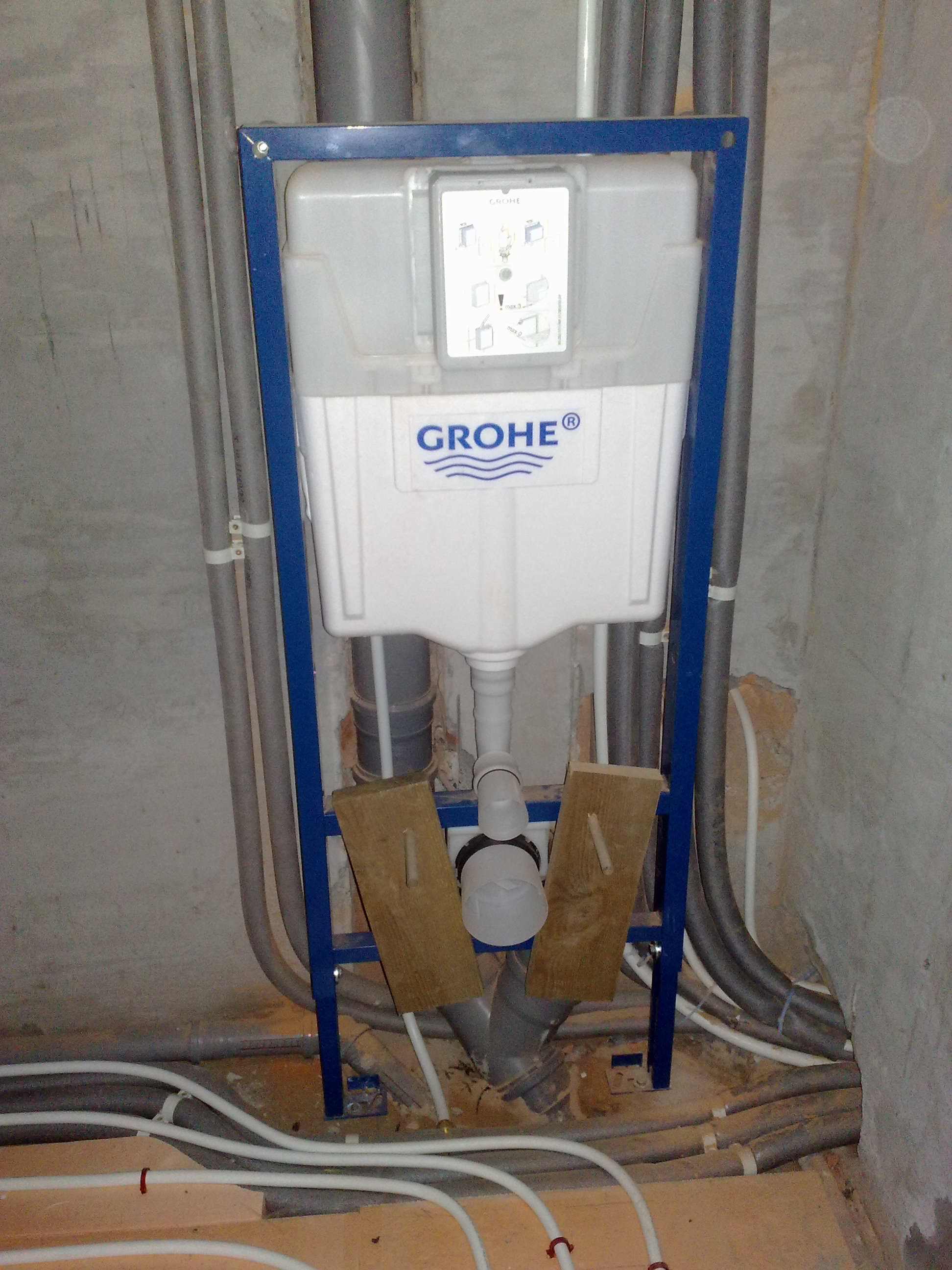

Белая Рысь Опубліковано: 28 січня 2012 Поділитись Опубліковано: 28 січня 2012 Хотелось бы знать, чья это такая образцово-показательная стройка на фото и на каком расстоянии от начала трубы находится ее конец? А также хотелось бы знать, какова высота цоколя и какова глубина залегания канализационных емкостей. Посилання на коментар Поділитися на інших сайтах More sharing options...

Optimalist Опубліковано: 28 січня 2012 Поділитись Опубліковано: 28 січня 2012 С канализацией в большинстве случаев приходится смиряться и вести уклоны от той точки которую задали фундаментщики...Что как я понял и получилось у БР... Все-таки Вы не внимательно прочитали пост. В том, как расположена канализационная труба нет вины ни БР, ни Корни. Виноват песок, на котором стоят Осокорки и Днепр, который протекает в паре десятков метров. Из курса тригонометрии, известно, что угол определяется синусом: отношением катета к гипотенузе. Катет (глубину колодца) увеличивать нельзя (днепровская вода), значит надо уменьшать гипотенузу (длину трубы между домом и колодцем). Поэтому мне для обеспечения требуемого наклона пришлось максимально приближать септик к дому. А у Рыси такой возможности не оказалось. Посилання на коментар Поділитися на інших сайтах More sharing options...

Korni Опубліковано: 28 січня 2012 Поділитись Опубліковано: 28 січня 2012 ....не мог Корни спрятать ничего в стяжку, потому как стяжка ниже требуемого уклона...Я так понимаю Вы косвенно обвиняете его в этом коробе... На Осокорках (или где-либо ещё) не составляет никаких проблем - сделать правильно. Собственно, так и происходит. Да и с фотографиями - они непросто так делаются, для красоты. А чтобы обоснованно отвечать на рекламации. Например, недалеко - у Chiara (Ани). Всё заранее спроектировано, при установке приборов проблем не будет. Обвинить в своей глупости другого - проще всего. Если не устраивает сделанная мною работа - можно оставить отрицательный отзыв. Где я отвечу, аргументируя свою позицию. Напомню только, что мы уже разбирались с данной ситуацией. Тем не менее, приведу цитаты Муж БР: .....К сожалению, при закладке основной канализационной трубы в стяжку пола, строители выбрали очень малую высоту, поэтому трубы канализации вынужденно под наклоном прошли вплотную к поверхности стяжки. ...... И всё сделано уже так, как и обсуждали: Трубу уже углублять не получится - она лежит максимально низко.... с учётом минимального уклона для стока и заложенной строителями трубы перед заливкой бетона - на фото это понятно видно ...... Работы меньше, чем разговоров. ....Да, Корни все правильно объяснил, именно так оно и есть. .....Не надо делать из меня выжившую из ума маразматичку, которая не понимает, что она строит,..... Если у Вас есть решение этой типовой проблемы, то дайте его. Можно и без фотографий. Думаю, те новые застройщики, о которых здесь так все пекутся, оценят это внимание..... Собственно, для новых застройщиков и пишется. 1 Посилання на коментар Поділитися на інших сайтах More sharing options...
Korni Опубліковано: 28 січня 2012 Поділитись Опубліковано: 28 січня 2012 .....Виноват песок...... Нет, это не так. Песок тут ни при чём - достаточно положительных примеров решения этой проблемы. У БР выпуск можно было сделать на 30-50 см ниже - но никто не проверил, а строителям возиться не хотелось. Обычная халтура Посилання на коментар Поділитися на інших сайтах More sharing options...

Optimalist Опубліковано: 28 січня 2012 Поділитись Опубліковано: 28 січня 2012 Песок тут ни при чём - достаточно положительных примеров решения этой проблемы. У БР выпуск можно было сделать на 30-50 см ниже - но никто не проверил, а строителям возиться не хотелось. Так просто вспомнилось: "В военное время значение синуса может достигать четырех.. (Вторая солдатская мудрость.)" У нее же не септик, а яма, поэтому объем имеет решающее значение для экономичности эксплуатации. Посилання на коментар Поділитися на інших сайтах More sharing options...
Korni Опубліковано: 28 січня 2012 Поділитись Опубліковано: 28 січня 2012 ....У нее же не септик, а яма, поэтому объем имеет решающее значение для экономичности эксплуатации. Это да. И этим просто были заданы определённые ограничения - чем выше трубы, тем больше объём ямы, тем реже вызывать ассенизатора. Вот экономия и вылазит боком.... между ванной и умывальником. Посилання на коментар Поділитися на інших сайтах More sharing options...
Сергей_84 Опубліковано: 28 січня 2012 Поділитись Опубліковано: 28 січня 2012 Все-таки Вы не внимательно прочитали пост. В том, как расположена канализационная труба нет вины ни БР, ни Корни. Виноват песок, на котором стоят Осокорки и Днепр, который протекает в паре десятков метров. Из курса тригонометрии, известно, что угол определяется синусом: отношением катета к гипотенузе. Катет (глубину колодца) увеличивать нельзя (днепровская вода), значит надо уменьшать гипотенузу (длину трубы между домом и колодцем). Поэтому мне для обеспечения требуемого наклона пришлось максимально приближать септик к дому. А у Рыси такой возможности не оказалось. да причем здесь глубина трубы?...выводить трубу нужно не черт знает где (как это сделано у БР и еще у 70% заказчиков, с домами которых я имел дело), а возле стояка причем с возможностью нормально подключиться и делать дальнейшую разводку, конечно виновата не БР и Корни, виноваты укладчики этой трубы, которым лишь бы быренько заложить и залить черновой пол, а дальше пусть сантехник е...тся...и набивает шишки Почему вы с БР полезли в те колодцы....они вобще ни при чем....Суть в непродуманности дальнейших этапов работ и непродуманность истекает от строителей, которые укладывали канализацию... Напомню, что канализация -это не полиэтиленовые трубы, которые можно отрезать, поставить муфту или изогнуть и повести себе дальше, здесь четкая привязка к номенклатуре изделий, уклону, большому диаметру. Например чтобы начать делать канализацию на фото, пришлось соорудить страшную крокозябру из 110 трубы (жаль элементов не видно за досками, а еще часть справа в присыпаной земле), посидеть над ней день играясь с мешком всяких платиковых приблуд и мое счастье (или наверное заказчиков), что получилось удачно и уйти на стояк и сделать отвод на унитаз и уйти вправо и влево, хотя на первый мой взгляд ничего не получалось (был обеспокоен)..А всему виной дебильное заложение канализации в пространстве под двумя углами к оси в градусов 10 (таких углов не существует).Это был явный косяк закладывателей канализации, а мог и стать моим если бы я не исправил это, ведь никто бы не разбирался, обычно кто последний делает, тот и виноват.. В случае с БР, у Саши видно не получилось до конца исправить косяк и имеем короб, к сожалению...а уже из-за него и все остальные последствия. Ну не при чем здесь кольца и глубина воды... Что-то много грязи пошло, почему нельзя просто дисскутировать? нужно обязательно кого-то поливать? не зря добавили кнопку "Фуу" 2 Посилання на коментар Поділитися на інших сайтах More sharing options...

Белая Рысь Опубліковано: 28 січня 2012 Поділитись Опубліковано: 28 січня 2012 Сергей, нет, таки придется Вам приехать в Осокорки, а то Вы вводите в заблуждение тех новых застройщиков, на которых мы все в этом бесполезном разговоре ориентируемся. У нас ТРУБА ВЫВЕДЕНА ВОЗЛЕ СТОЯКА!!! Все продумано, и должна честно признать, многое продумано именно Корни, я справедлива. Если Вас интересуют детали, я напишу днем, а не ночью, сегодня у меня уже давление от этих виртуальных разговоров поднялось, спать надо. Откуда Вы взяли, что у нас была НЕПРОДУМАННОСТЬ? Я же писала, что мы свой дом задумывали очень давно, и много этим занимались. Мы же не ребята! Все было отлично продумано, но конкретные условия не позволили опустить ниже трубу, как я пишу здесь многократно. Кстати, зачем было долбать стяжку в одном месте, чтобы провести в другом, я так и не поняла. Да ладно, та неправильная долбня уже давно под кафелем скрыта от позора:D Посилання на коментар Поділитися на інших сайтах More sharing options...

Korni Опубліковано: 28 січня 2012 Поділитись Опубліковано: 28 січня 2012 ..... видно не получилось до конца исправить косяк и имеем короб, к сожалению...а уже из-за него и все остальные последствия. Ну не при чем здесь кольца и глубина воды... Вот именно. Я приложил немало усилий, чтобы сделать (ссылка устарела). Бетон, который пришлось долбать, оказался очень крепким, мне пришлось арендовать тяжёлый перфоратор и потратить на два дня больше времени. И никаких денег за эти дополнительные работы я не брал - просто сделал. А теперь вынужден намёки выслушивать, что крайний - мастер.Этого не будет. Посилання на коментар Поділитися на інших сайтах More sharing options...

Белая Рысь Опубліковано: 28 січня 2012 Поділитись Опубліковано: 28 січня 2012 Вот видите, какие были отличные рабочие,бетон крепкий, правда, а Вы пишете -- они халтурщики! Значит, не халтурщики, раз такой бетон, что не раздолбать? Посилання на коментар Поділитися на інших сайтах More sharing options...

Сергей_84 Опубліковано: 28 січня 2012 Поділитись Опубліковано: 28 січня 2012 Откуда Вы взяли, что у нас была НЕПРОДУМАННОСТЬ? Я это увидел на фото, где выходит труба , заложенная строителями...Для нормальной дальнейшей укладки она должна была быть короче на сантиметров 30-40, даже не нужно было ее утапливать в песок. Ну не в глубине заложения дело....как вы не поймете Ладно, это все вода, ничего уже сделать нельзя, ложитесь лучше спать...Вам еще строить и строить , а вы тут с давлением фигней вместе с нами молодыми занимаетесь... Вот видите, какие были отличные рабочие,бетон крепкий, правда, а Вы пишете -- они халтурщики! Значит, не халтурщики, раз такой бетон, что не раздолбать? Умеете же вы в негативе найти позитив..ну на том и остановимся, ребята сработали отлично... Посилання на коментар Поділитися на інших сайтах More sharing options...
