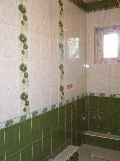

Остро-физик Опубліковано: 11 вересня 2011 Поділитись Опубліковано: 11 вересня 2011 Белая Рысь в результате системного сбоя на ее компьютере, к сожалению, безвозвратно утратила свои пароли и адреса, поэтому не может войти сюда сама под своим ником. Но тем не менее, ванная на первом этаже продолжает облицовываться. Установили горизонтальный трап Viega с сухим затвором и начали облицовку пола после очень солидной гидроизоляции CL-51, СT-17 и Аквастопом. К сожалению, при закладке основной канализационной трубы в стяжку пола, строители выбрали очень малую высоту, поэтому трубы канализации вынужденно под наклоном прошли вплотную к поверхности стяжки. В результате сифон трапика оказался ниже трубы в стяжке, вода будет скапливаться там. Но специалисты сказали нам, что для трапа с сухим затвором со шторками это не страшно, поэтому мы все-таки оставили трапик. Осталось нам поставить потолки и завершить кладку пола с уклоном в сторону трапика. Первая часть под ванной была проложена без уклона, но это опять-таки не страшно. Посилання на коментар Поділитися на інших сайтах More sharing options...
Белая Рысь Опубліковано: 12 вересня 2011 Поділитись Опубліковано: 12 вересня 2011 (змінено) Все, выбралась я из информационной ямы, восстановила секьюрити и без помощи администрации, к которой обращалась еще позавчера, но ответа не получила. Да, на Бога надейся, а сам не плошай! На Администрацию надейся, а секьюрити восстанавливай своим умом. Спасибо, последним Бог не обидел, поднапряглась -- и получилось! Хотя это совсем не моя сфера. Гены компьютерной памяти, не иначе как, действуют! В общем, я очень довольна собой, даже не ожидала от себя такого подвига. И подумалось: раз я смогла собственную секьюрити восстановить, что для меня вообще терра инкогнита, -- значит, я и дом достроить смогу! Уж в строительстве я несомненно разбираюсь больше, чем в программном обеспечении. И то сказать: навалили на меня на моей работе совершенно не нужное никому дело, пустая бюрократия и формализм, отписка. И всем это ясно, что пустая отписка. А я этим делом уже 15 лет занимаюсь, вот и сказала, что не буду делать заведомо никому не нужное дело. Что это так по-советски: заменять видимостью сущности. Так они на меня натравили начальство, и начальство сказало, что если я хочу работать, то должна этой бюрократией ненужной заняться. А кому это все нужно -- никого не касается! А никому не нужно! Самое страшное, что эта бюрократия касается детей, их ведь тоже учат жить по видимости, а не по сущности! А что я могу сделать! Я кричу, что я могу в открытую выступить публично и сказать, что это дурная работа, но меня не слушают, и на трибуну не пускают. Вот я, наконец, поняла, почему я уже лет десять ни о чем не думаю, кроме как о стройке. Потому что тут нет бюрократии и стремления бумажки по правилам оформлять, а есть живой процесс, который в результате имеет некий реальный продукт. Вот он, дом -- стоИт! А бумажки -- фу -- и нету их! Уволят меня, как пить дать, уволят Змінено 12 вересня 2011 користувачем BrotherSam Посилання на коментар Поділитися на інших сайтах More sharing options...

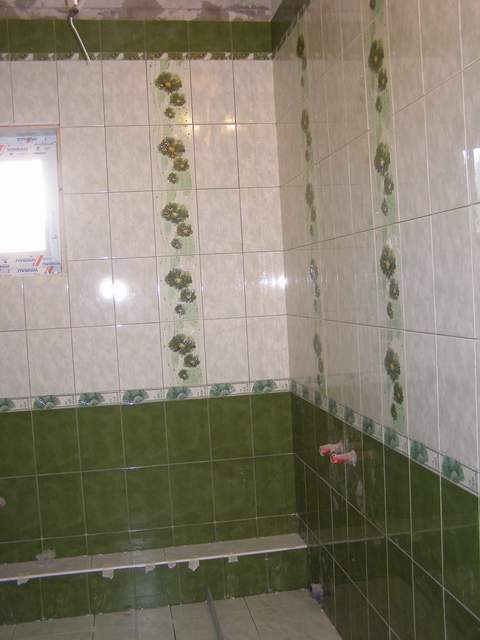

Белая Рысь Опубліковано: 12 вересня 2011 Поділитись Опубліковано: 12 вересня 2011 При установке трапика в ванной мы не начали делать разуклонку в эту строну, Олег говорит, это очень сложно, нужно подрезать буквально каждую плитку. Так и получилось, что две трети пола у нас уже стоИт по уровню. Олег обещал в районе трапика сделать-таки разуклонку маленького участка. К сожалению получается так, что угол как раз на входе, на самом видном месте. Видно будет, но если в тапочках, то незаметно, а босиком будет заметно. Жаль очень, не надо было затевать с этим трапиком вообще, но я не знала о том, что выпирают углы при разуклонке, либо нужно каждую плитку резать. Жаль Посилання на коментар Поділитися на інших сайтах More sharing options...
Белая Рысь Опубліковано: 13 вересня 2011 Поділитись Опубліковано: 13 вересня 2011 Положили пол в ванной, начинаем заделку швов и установку потолка. Потолок будет панель ПВХ белая шириной 20 см. Багет шириной 20 см. Заказывала все в Новой Линии, интернет-магазин. У меня там накопительная карточка, и мне вообще нравится, как там люди работают. Особенно благодарна Дарье, которая неизменно вежливо и доброжелательно отвечает на все мои многочисленные звонки, а я звоню по сто раз на день. Спасибо! Они там в Новой Линии все смотрят здесь фото процесса укладки их плитки с их вспомогательными материалами. Я и стараюсь.:D Я всегда считала, что нужно поддерживать отечественный бизнес. Но конечно, более всего я рекламирую себя И свой санузел на первом этаже. Еще будут прибегать и деньги платить за вход в этот санузел:D. Форумчанам, конечно, будут большие скидки. Детям -- бесплатно Вот наш пол вместе с разуклонкой к трапику, по-моему, совсем не заметно: Посилання на коментар Поділитися на інших сайтах More sharing options...

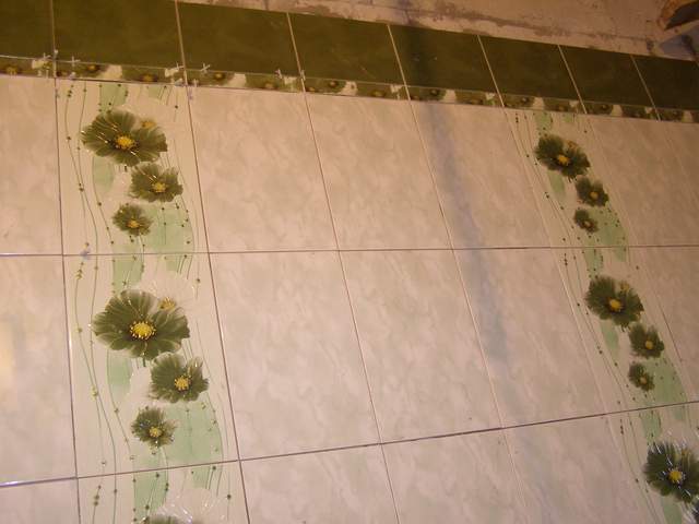

Белая Рысь Опубліковано: 13 вересня 2011 Поділитись Опубліковано: 13 вересня 2011 Вот так выглядит ванная до замазки швов и установки потолков: (ссылка на изображение устарела) (ссылка на изображение устарела) (ссылка на изображение устарела) (ссылка на изображение устарела) 6 Посилання на коментар Поділитися на інших сайтах More sharing options...

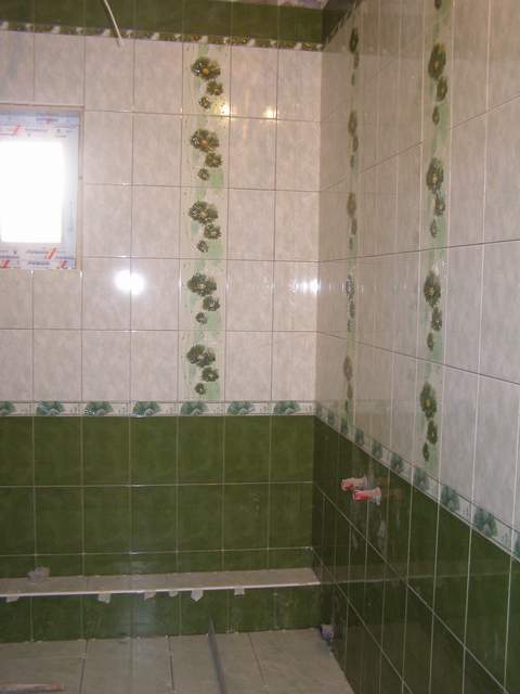

Телесистемы Опубліковано: 13 вересня 2011 Поділитись Опубліковано: 13 вересня 2011 К сожалению, при закладке основной канализационной трубы в стяжку пола, строители выбрали очень малую высоту, поэтому трубы канализации вынужденно под наклоном прошли вплотную к поверхности стяжки. В результате сифон трапика оказался ниже трубы в стяжке, вода будет скапливаться там. еще возможна проблема со скоростью слива, вода не будет успевать уходить. Все, выбралась я из информационной ямы, восстановила секьюрити и без помощи администрации, к которой обращалась еще позавчера, но ответа не получила. Да, на Бога надейся, а сам не плошай! На Администрацию надейся, а секьюрити восстанавливай своим умом. Спасибо, последним Бог не обидел, поднапряглась -- и получилось! Хотя это совсем не моя сфера. Гены компьютерной памяти, не иначе как, действуют! вообще-то пользовательсткие пароли недоступны ни администрации, ни модераторам, ни кому либо еще. Они шифруются движком форума и в случае их утери необходимо регистрироваться заново. это на каждом втором форуме или почтовой службе в FAQ занесено. Посилання на коментар Поділитися на інших сайтах More sharing options...
Korni Опубліковано: 13 вересня 2011 Поділитись Опубліковано: 13 вересня 2011 еще возможна проблема со скоростью слива, вода не будет успевать уходить....... И всё сделано уже так, как и обсуждали: Трубу уже углублять не получится - она лежит максимально низко.... с учётом минимального уклона для стока и заложенной строителями трубы перед заливкой бетона - на фото это понятно видно. Уклоны обеспечиваются укладкой плитки на пол - а не черновой стяжкой.... Если трапик не нужен - просто заглушите, повернув в сторону тройник. Вот фото установленного трапика Виега в полу. Разуклонку сделали четырьмя плитками, которые примыкают к трапику. Вроде незаметно, мешать не будет. Остальные фото -- в моей ветке, адрес в подписи. ....... Работы меньше, чем разговоров. Посилання на коментар Поділитися на інших сайтах More sharing options...

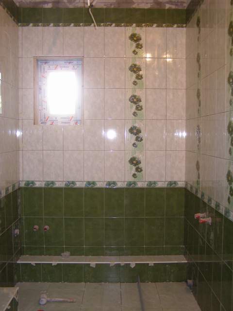

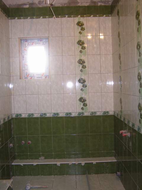

Белая Рысь Опубліковано: 14 вересня 2011 Поділитись Опубліковано: 14 вересня 2011 Сегодня завершаем работы по ванной первого этажа: делаем потолки. Уже сделали затирку, все так и засверкало. Хоть и боюсь, что уже надоела всем своей зеленой ванной комнатой, но не могу утерпеть, чтобы не сфоткать еще раз все после затирки. Скоро буду. Да, Олег наш работает как каторжный: до 11 вечера непрерывно. Прямо весь осунулся. Так нельзя, я считаю. Работоголик он. Правда, двое маленьких детей и жена сидит с грудняком, не работает Нет, неправильно смайлик поставила: это отлично, что есть двое детей!!! Надо такие смайлики: В общем, еще раз поздравляю нашего Олега с дочкой! Посилання на коментар Поділитися на інших сайтах More sharing options...
Белая Рысь Опубліковано: 14 вересня 2011 Поділитись Опубліковано: 14 вересня 2011 Корни, раз Вы уж здесь, скажите, пожалуйста: а будет ли вода стекать в трапик, если разуклонка сделана только последними четырьмя плитами? Не будет ли скапливаться под ванной и умывальником? Да, Корни все правильно объяснил, именно так оно и есть. Посилання на коментар Поділитися на інших сайтах More sharing options...
Korni Опубліковано: 14 вересня 2011 Поділитись Опубліковано: 14 вересня 2011 ....Не будет ли скапливаться под ванной и умывальником?...... Трапик АВАРИЙНЫЙ. Вода будет скапливаться - а вы её тряпочкой-тряпочкой..... 2 Посилання на коментар Поділитися на інших сайтах More sharing options...
