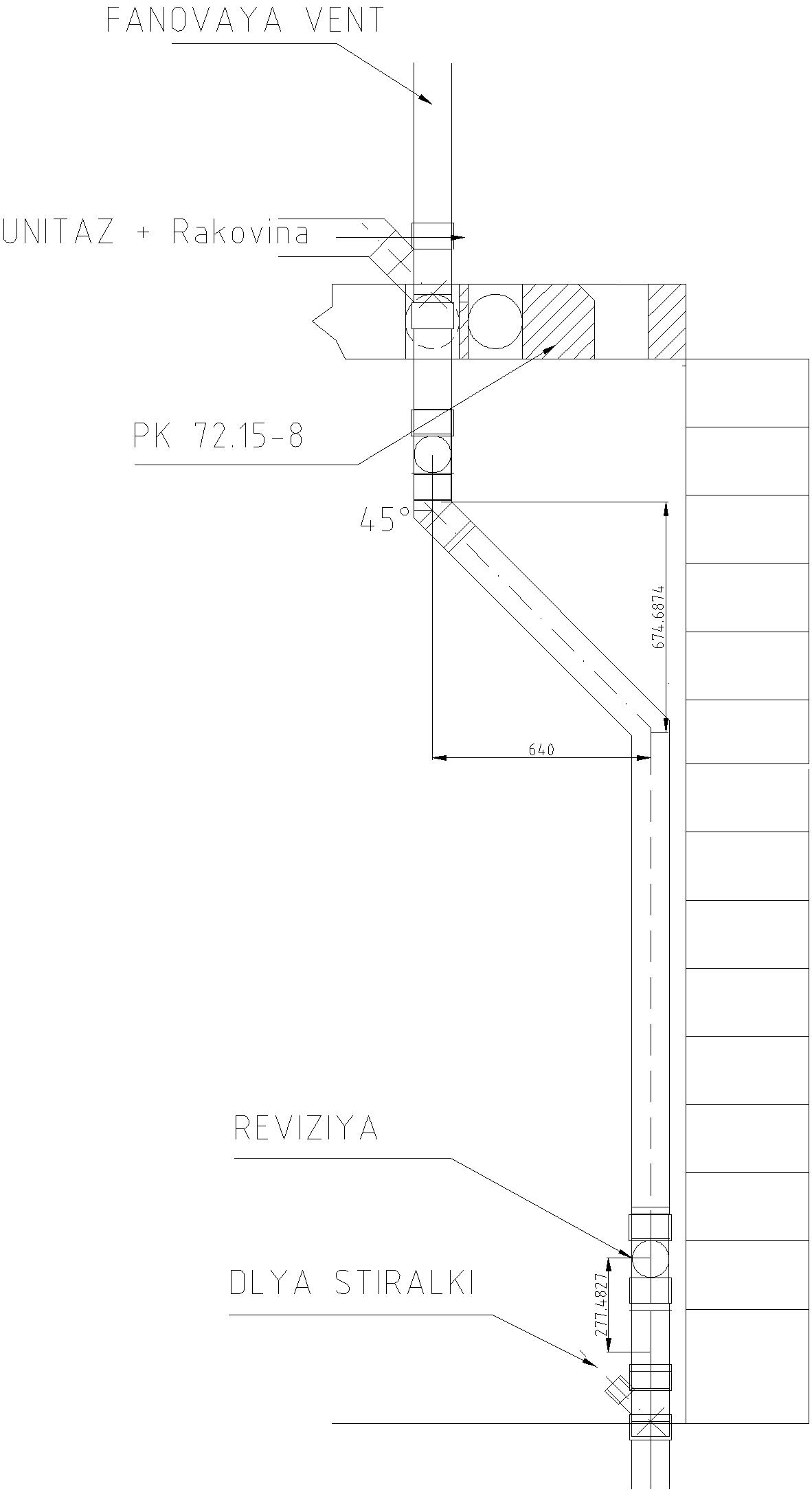

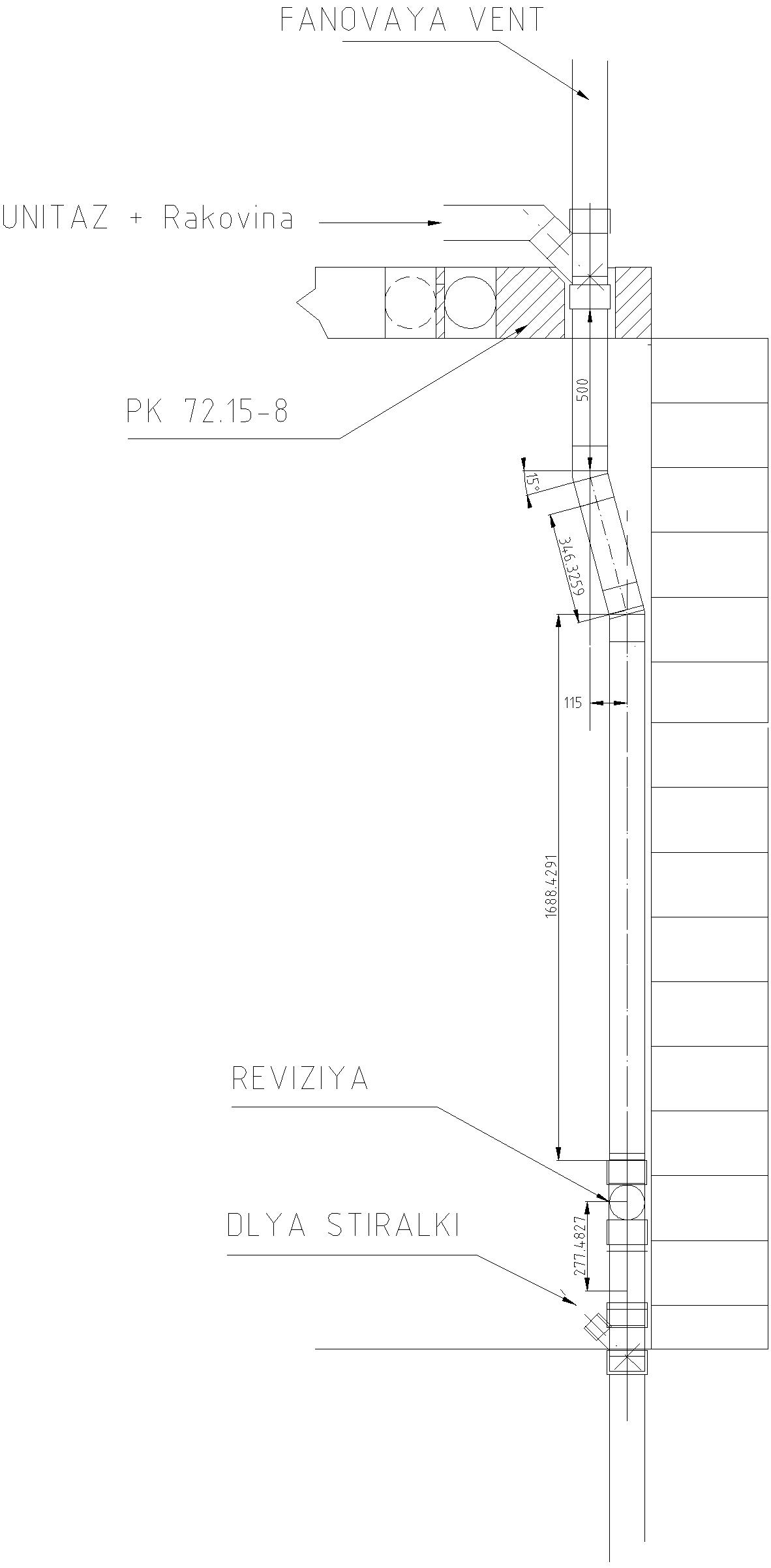

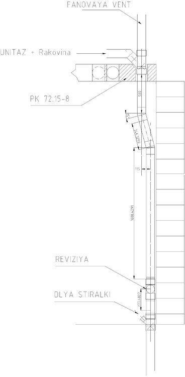

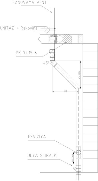

Добрий день,
Так склалося, що вихід каналізації з чорнової підлоги не співдадає з можливими варіантами отворів в перекритті - пустоти плити перекриття диктують можливі місця.
Знаю, що по ДБН не можна робити отсупів, але ж....
Зверху на другому поверсі унітаз і умивальник, вище фанова вентиляція, знизу отступа - вихід для пральної машинки і ревізія
Маю два варіанта отсупа, який краще?
1) Отсуп по осі на 115мм організувати за рахунок 15градусних отводів.
2) Отсуп по осі на 640мм організувати за рахунок 45градусних отводів.
Як на мене перший варіант краще, плавніший, над отсупом навіть не бачу сенсу ставити ще одну ревізію, а от при 45 градусах питання чи треба ще додаткова?
