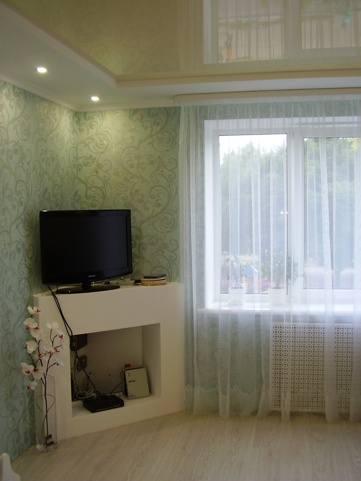

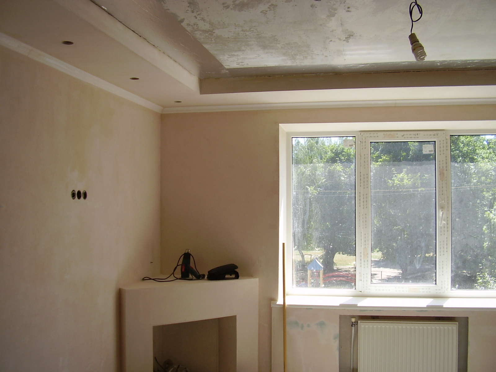

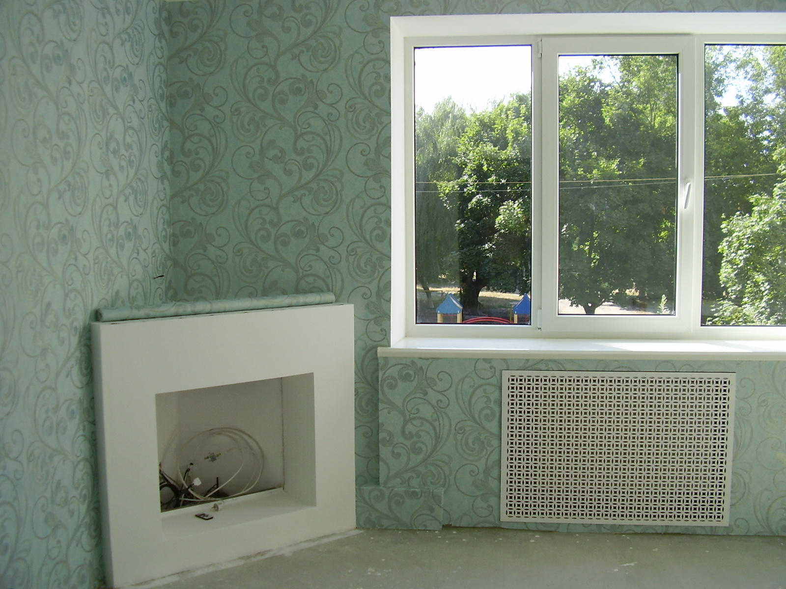

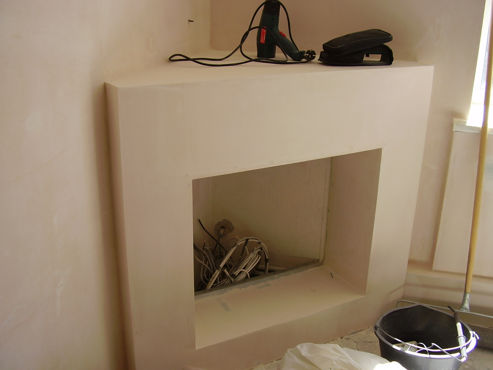

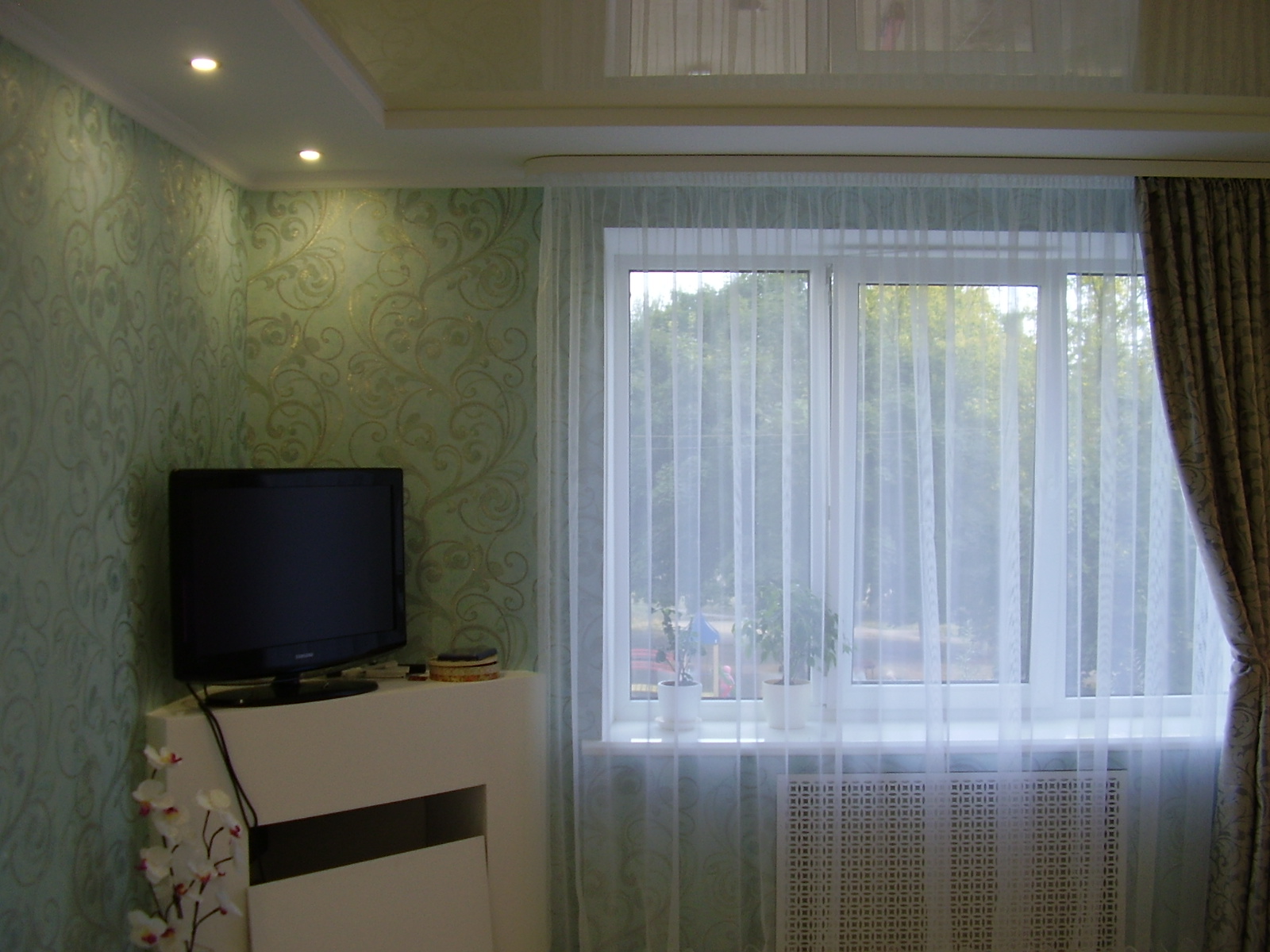

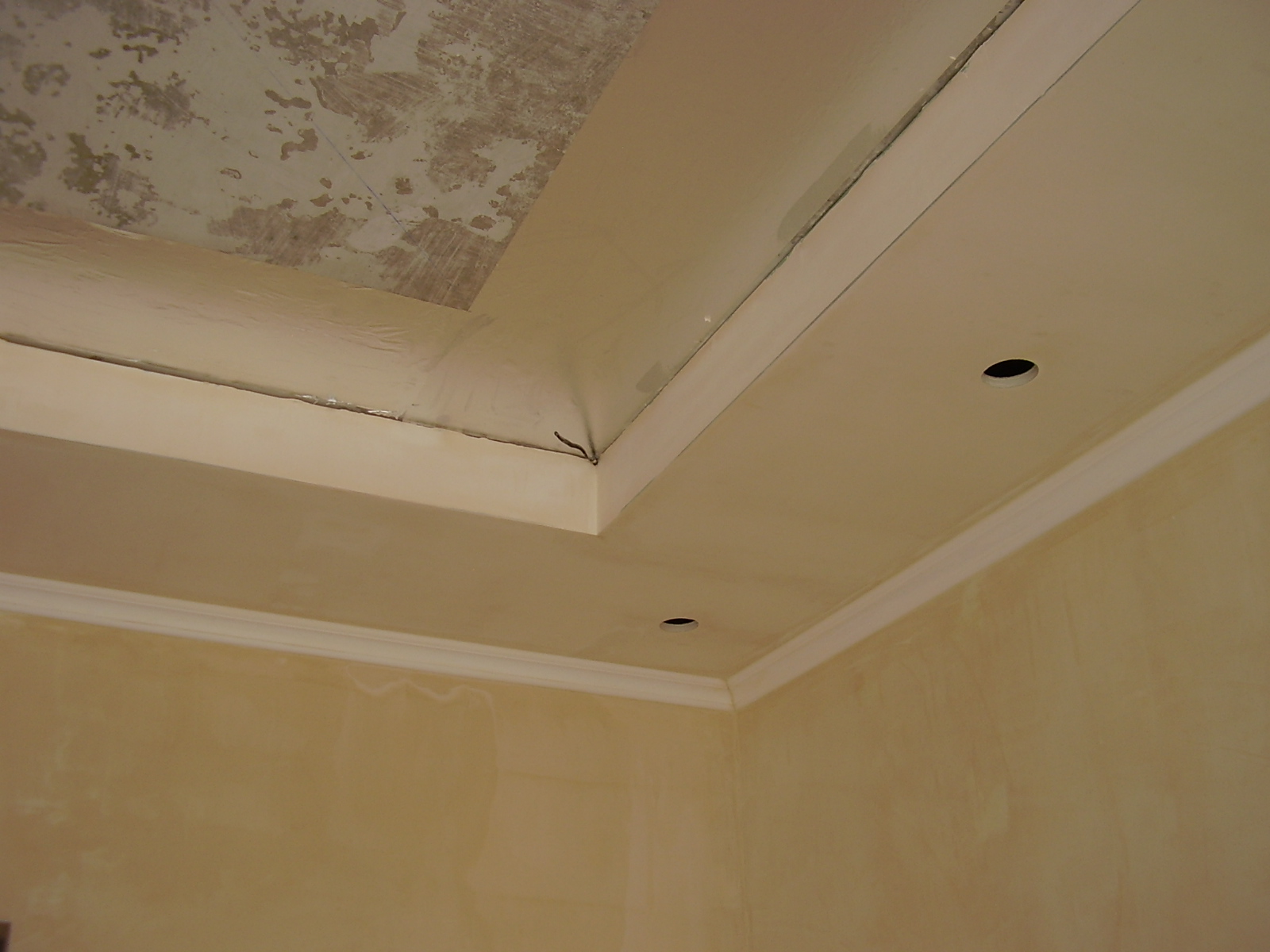

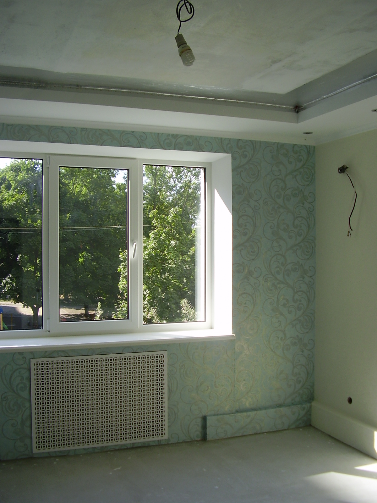

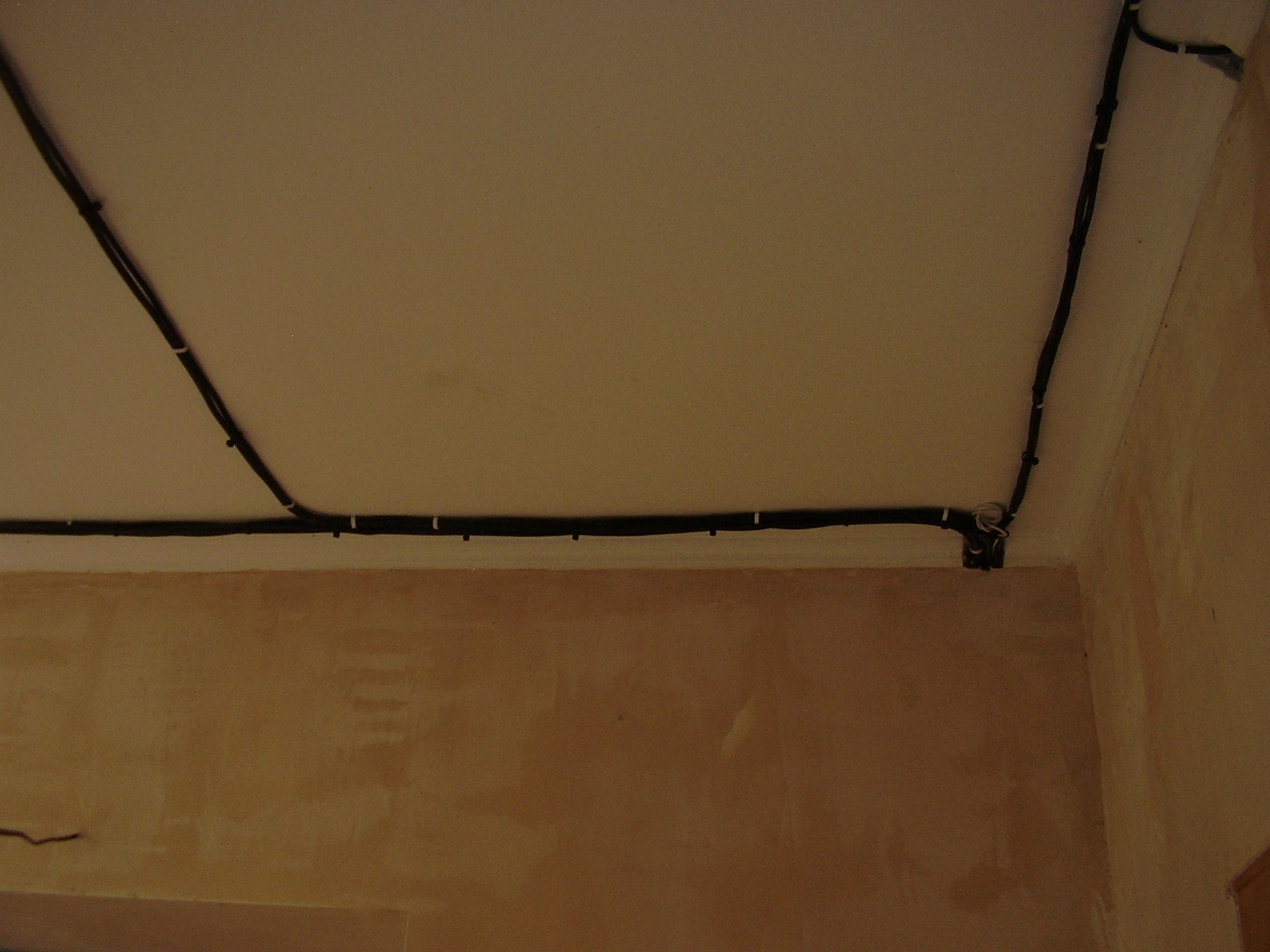

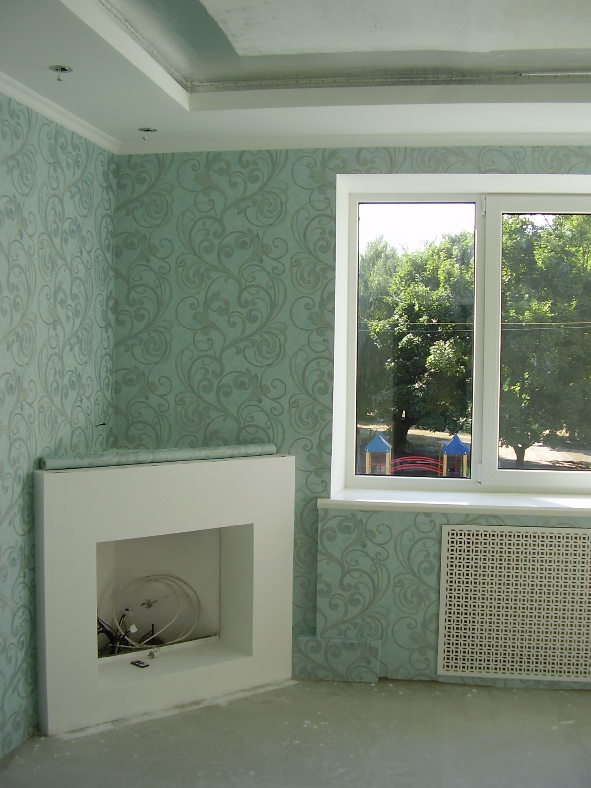

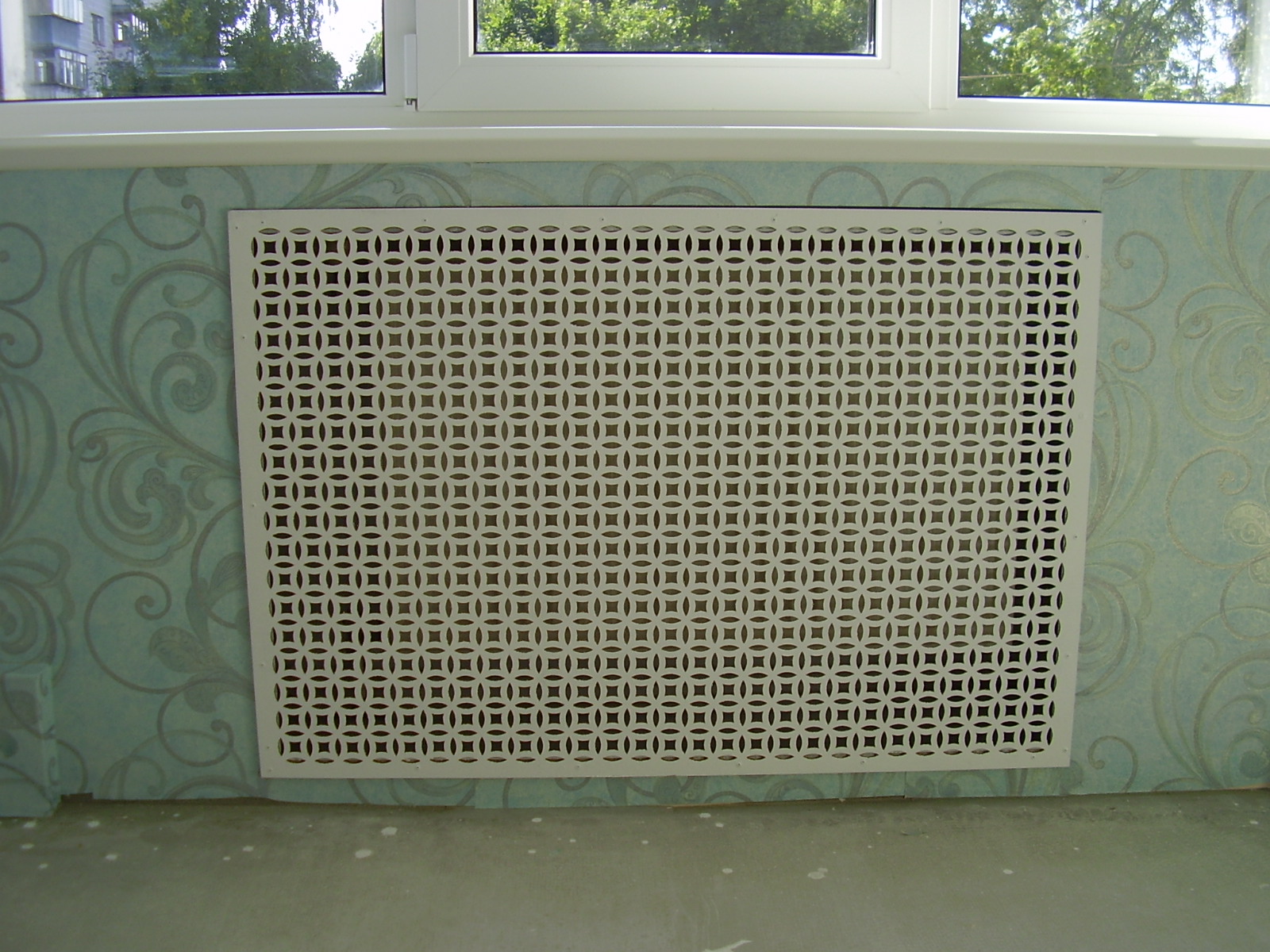

ProTV Опубліковано: 4 вересня 2015 Автор Поділитись Опубліковано: 4 вересня 2015 (змінено) Ремонт в зале (декоративно-косметический) предполагал: - замена окна на более энерго-эффективное; - г/к короб поп периметру + натяжной потолок с подсветкой; - смена проводки; - спрятать выводы кондиционера в стену; - частичное выравнивание стен с последующей шаптлёвкой; - декоративная ниша для электрического камина; - обшивка труб оттопления; - наливной пол; - частичная зашивка дверного проёма; - поклейка обоев, окраска; - ламинат; - раздвижные двери. Этапы сборки каркаса не фотографировал (всё по классической технологии). На фото лишь промежуточные этапы. Красным цветом выделены работы которые производились другимим специалистами. Змінено 4 вересня 2015 користувачем ProTV 3 Посилання на коментар Поділитися на інших сайтах More sharing options...

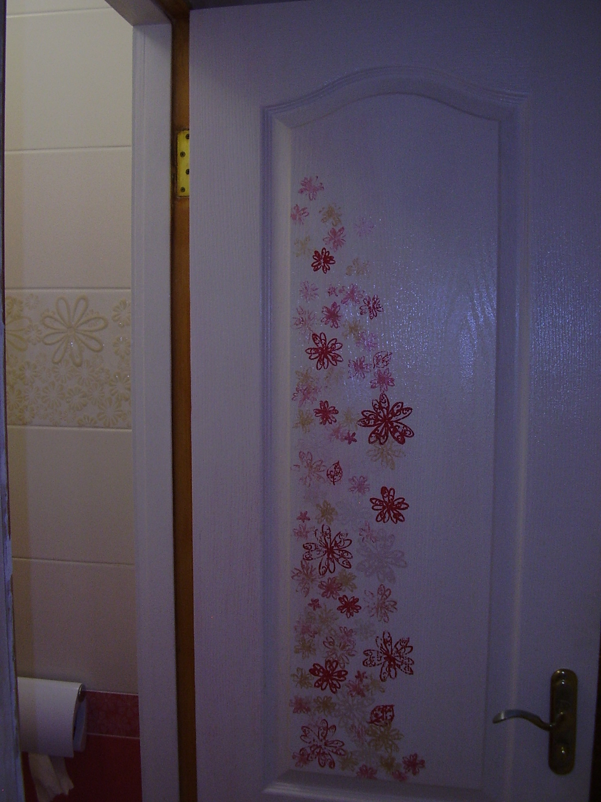

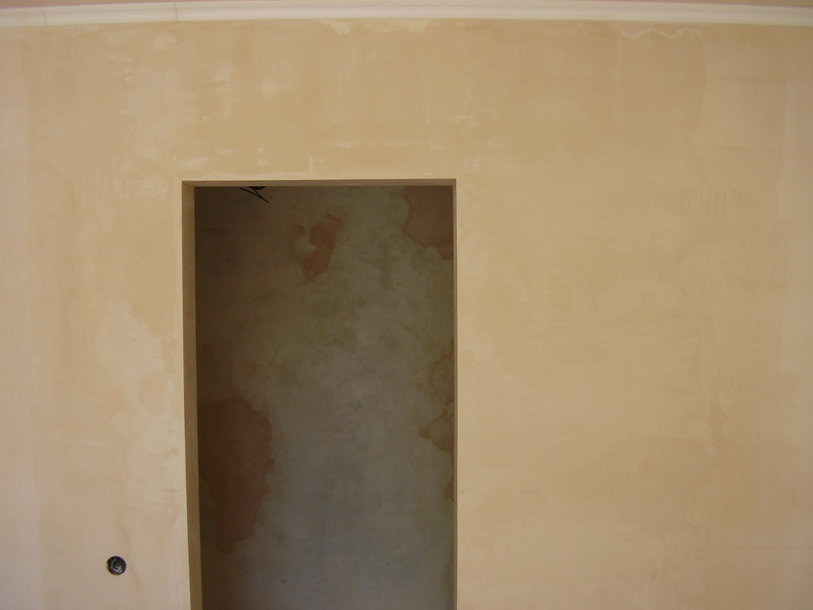

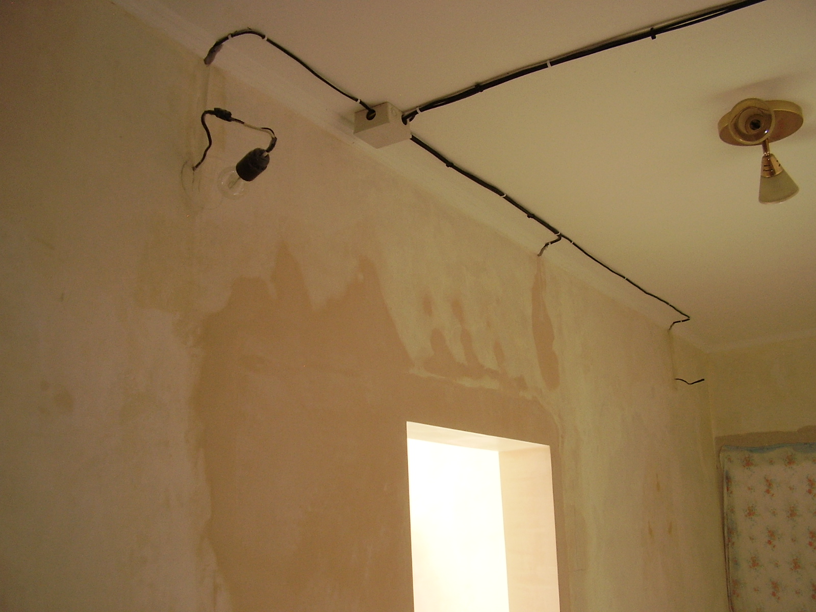

ProTV Опубліковано: 4 вересня 2015 Автор Поділитись Опубліковано: 4 вересня 2015 Здесь всё проще: - замена проводки; - шпатлёвка стен; - натяжной потолок; - убрать ужасные двери на кухню и сформировать аккуратный проём под дверь в будущем; - ламинат; - покраска дверей ванны, и туалета с лицевой стороны (на фото, жена задекорировала двери в туалет рисунком с трафарета); - раздвижные двери в детскую. Натяжной буду заказывать когда сделаю шкаф купе. Он планируется до существующего потолка, натяжной будет крепится к шкафу. 1 Посилання на коментар Поділитися на інших сайтах More sharing options...
zerocool Опубліковано: 4 вересня 2015 Поділитись Опубліковано: 4 вересня 2015 А смысл закрывать радиатор отопления? Никогда этого не понимал. Тем более, такой вполне симпатичный как у вас. Ну да, конечно, с такой декоративной решеточной оно то конечно красивше буит, но эффект от него снизится в разы. Про его функцию отсекать холодный воздух от окна вообще говорить в данном случае не приходится. 1 Посилання на коментар Поділитися на інших сайтах More sharing options...
ProTV Опубліковано: 4 вересня 2015 Автор Поділитись Опубліковано: 4 вересня 2015 А смысл закрывать радиатор отопления? Никогда этого не понимал. Тем более, такой вполне симпатичный как у вас. Ну да, конечно, с такой декоративной решеточной оно то конечно красивше буит, но эффект от него снизится в разы. Про его функцию отсекать холодный воздух от окна вообще говорить в данном случае не приходится. Стоял больше вопрос эстетики . По снижению эффективности, полностью согласен. По этому и выбрал размер решётки с запасом. А сам дом тёплый, отопление автономное, окошко новое, так что думаю будет всё нормально. PS: решёточку ещё ожидает доработка в виде рамки. Посилання на коментар Поділитися на інших сайтах More sharing options...
zerocool Опубліковано: 4 вересня 2015 Поділитись Опубліковано: 4 вересня 2015 Эстетика конечно вещь карошая, но зима и цена на газ вносит свои коррективы. Оно конечно дело хозяйское, но мне кажется, что вы слишком большие надежды возлагаете на пластиковые окна. Уверен что зимой вы решеточку снимать будете, несмотря на автономку (это понятно было по радиатору), так что не прикручивайте намертво ;) Я бы летом декорацию ставил, а зимой убирал З.ы. Опять же, радиатор должен засасывать снизу холодный воздух, а так как вы его полностью замуровали, то полноценно он работать даже без решетки не будет. Ну то такое... 2 Посилання на коментар Поділитися на інших сайтах More sharing options...
jia Опубліковано: 5 вересня 2015 Поділитись Опубліковано: 5 вересня 2015 А что это за прямоугольники левее и правее окна? Посилання на коментар Поділитися на інших сайтах More sharing options...
ProTV Опубліковано: 5 вересня 2015 Автор Поділитись Опубліковано: 5 вересня 2015 А что это за прямоугольники левее и правее окна? Зашиты трубу отопления. Штробить, и переделывать по новой не захотел. Посилання на коментар Поділитися на інших сайтах More sharing options...

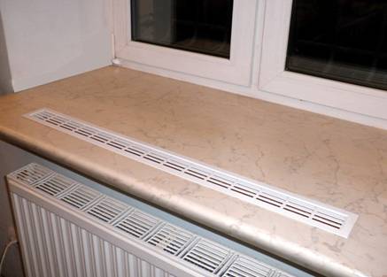

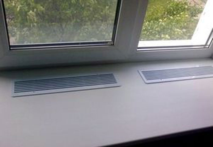

angor Опубліковано: 11 вересня 2015 Поділитись Опубліковано: 11 вересня 2015 Стоял больше вопрос эстетики . По снижению эффективности, полностью согласен. По этому и выбрал размер решётки с запасом. А сам дом тёплый, отопление автономное, окошко новое, так что думаю будет всё нормально. PS: решёточку ещё ожидает доработка в виде рамки. Если что, вот так сделаете и будет нормально 2 Посилання на коментар Поділитися на інших сайтах More sharing options...

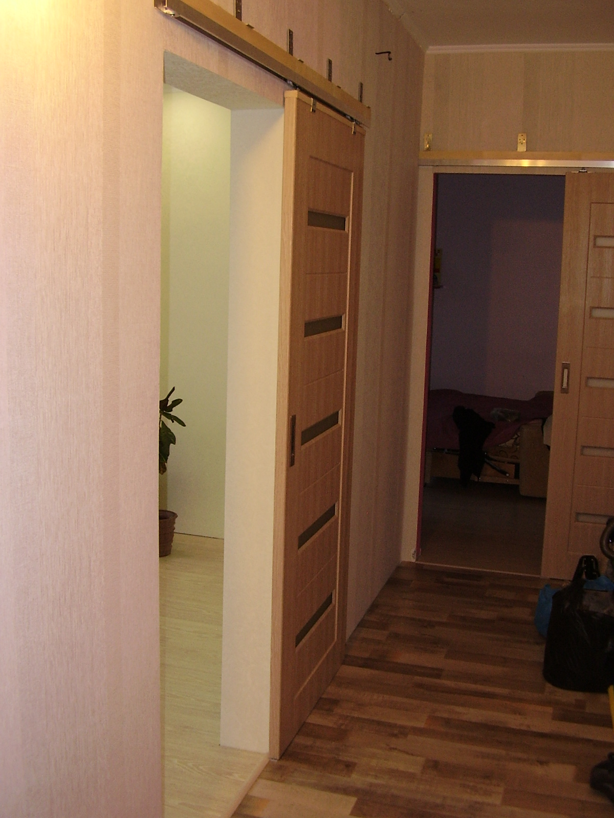

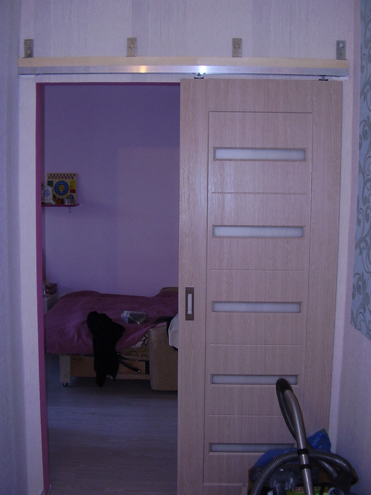

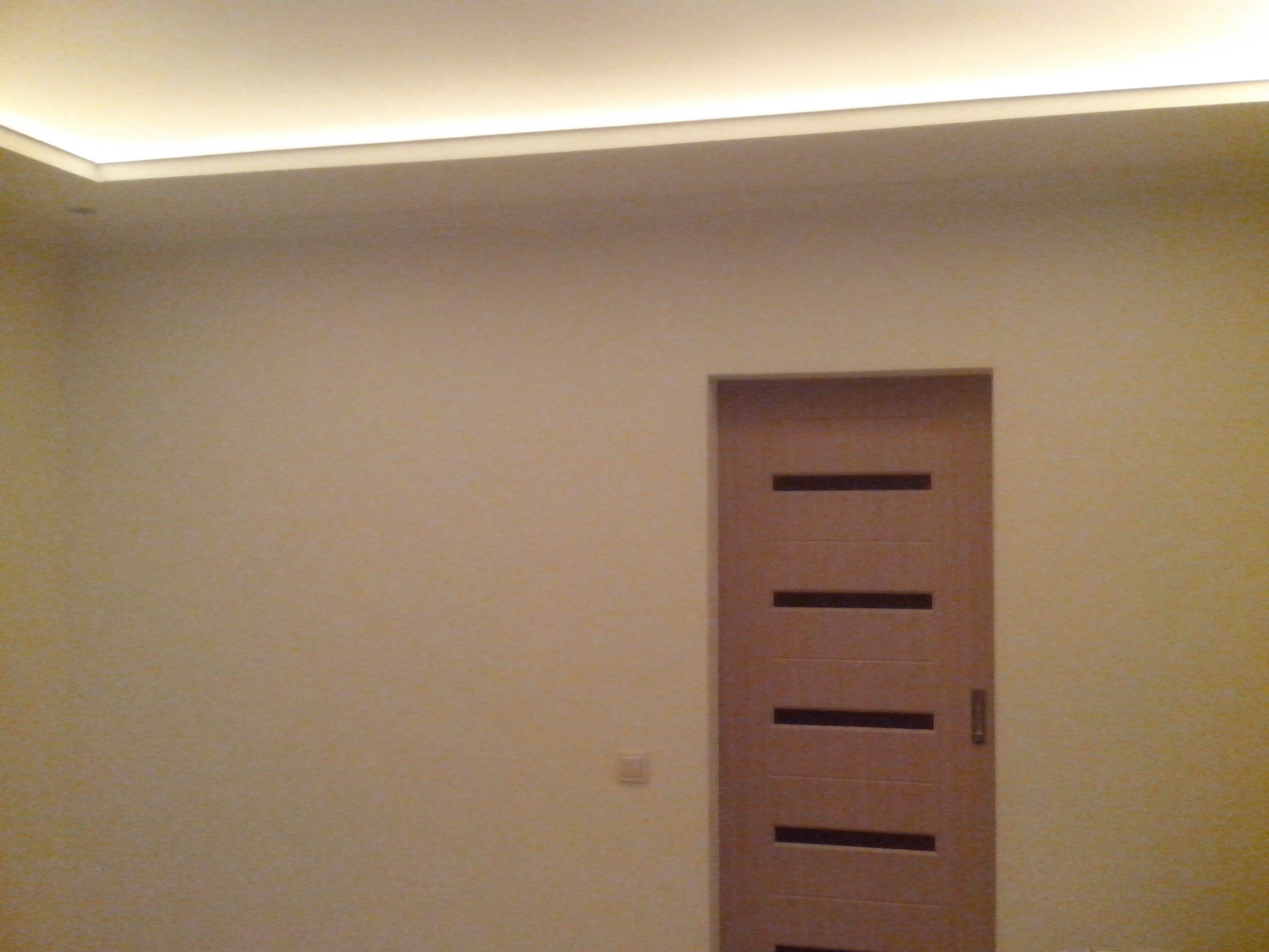

ProTV Опубліковано: 21 вересня 2015 Автор Поділитись Опубліковано: 21 вересня 2015 Чуток обновляю. Оклеены обои, натянут потолок в зале, постелил ламинат (покупал отечественный Коростень). Смотрится отлично, замков не видно. Ходить приятно . Навесил раздвижные двери. С ними, нюанс получился. Опускал проём ГКЛ, пришлось креплением дотягиваться к основной стене, из-за этого фальш панель (скрывающая механизм), будет около 20 см. . Жена потом спросила, мол разве двери под заказ не делают (высота не 2м., а более). А я всё как то стандартными размерами мыслил . PS: в камине чудненько уместилась вся коммутация и оборудование слаботочки. Чуть позже добавлю бесперебойник под регистратор. Посилання на коментар Поділитися на інших сайтах More sharing options...
LM Опубліковано: 21 вересня 2015 Поділитись Опубліковано: 21 вересня 2015 Насколько удобны такие двери? Меня смущает, что нижний край у них обычно "в свободном полете". Или есть направляющие? Тогда как- паз в полу или как? ЗЫ. Жена просто бредит такими дверями, готова заменить все на сдвижные. Пытаюсь объяснить, что реально место не выигрывается, т.е. надо их надо все равно куда-то прятать. Ну и то, что нижний край болтается меня напрягает Посилання на коментар Поділитися на інших сайтах More sharing options...
ProTV Опубліковано: 21 вересня 2015 Автор Поділитись Опубліковано: 21 вересня 2015 Насколько удобны такие двери? Меня смущает, что нижний край у них обычно "в свободном полете". Или есть направляющие? Тогда как- паз в полу или как? ЗЫ. Жена просто бредит такими дверями, готова заменить все на сдвижные. Пытаюсь объяснить, что реально место не выигрывается, т.е. надо их надо все равно куда-то прятать. Ну и то, что нижний край болтается меня напрягает Паз делал внизу двери (врезка в Эпицентре - это отдельная история ), в паз вставлен алюминиевый профиль. Пластиковый флажок прикреплён к полу (направляющая). Профиль выбирал под флажок с малым ходом влево-вправо. Продаваны в эпике тыкали профиль шириной в палец, тогда как флажок 5 мм., и лишь мастер на врезке посоветовал другой посмотреть. В открытом состоянии дверь не болтается. В закрытом, в левом углу есть не большой свободный ход, но не напрягает. И ещё, раздвижные двери, подчеркнут все не ровности стены и откосов проёма (если коробка, или дальнейшая отделка не планируется). По этому, если всё кривое - то ну его :D. PS: у меня самая дешёвая система "Комфорт 40", вот ролик для "Комфорт 60" (ролики на подшипниках, алюминиевый профиль с направляющим жёлобом под колёсики). 1 Посилання на коментар Поділитися на інших сайтах More sharing options...

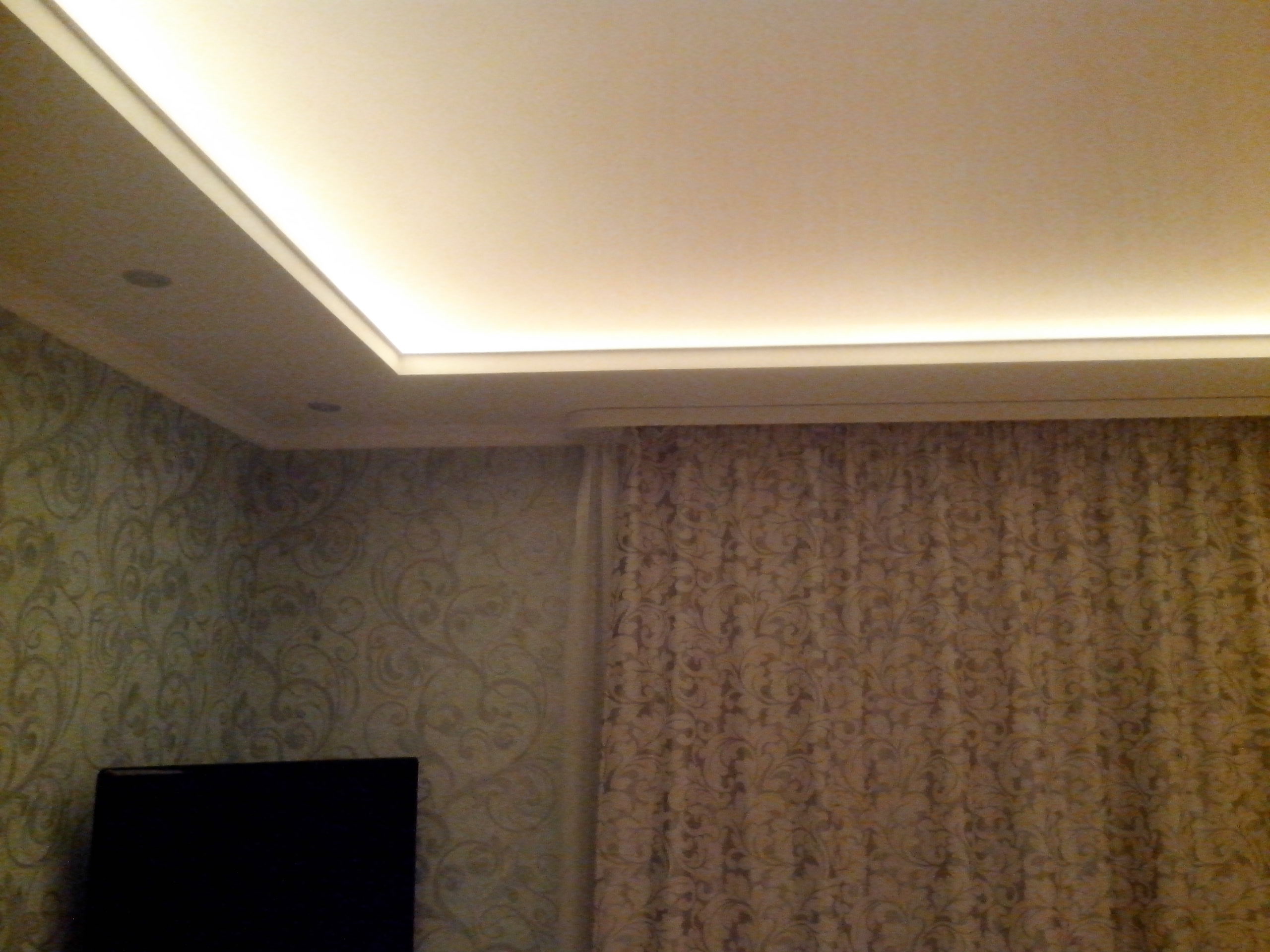

ProTV Опубліковано: 21 вересня 2015 Автор Поділитись Опубліковано: 21 вересня 2015 Кому интересно, подсветка за глянцевым полотном светодиодной лентой с отражателем из фольги. Подсветка через драйвер на 100 %. Посилання на коментар Поділитися на інших сайтах More sharing options...
Улыбочка)) Опубліковано: 22 вересня 2015 Поділитись Опубліковано: 22 вересня 2015 сделала у себя в спальне.. только светодиодку разместила над багетом.. потолок натяжной.. Посилання на коментар Поділитися на інших сайтах More sharing options...
ProTV Опубліковано: 23 вересня 2015 Автор Поділитись Опубліковано: 23 вересня 2015 сделала у себя в спальне.. только светодиодку разместила над багетом.. потолок натяжной.. Выбрал более простой вариант, за полотном. Потому как для багета не хватило бы терпения и опыта, ведь всё делаю сам . 1 Посилання на коментар Поділитися на інших сайтах More sharing options...

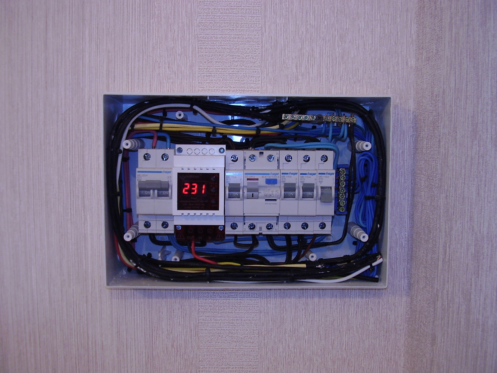

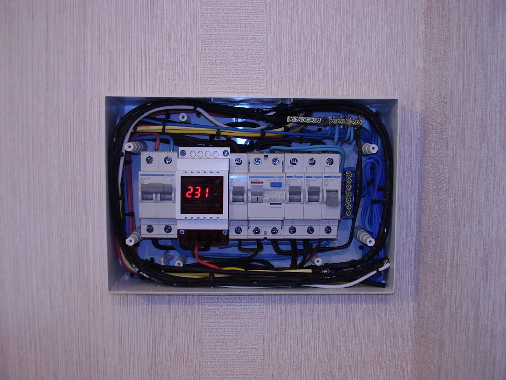

ProTV Опубліковано: 23 вересня 2015 Автор Поділитись Опубліковано: 23 вересня 2015 А вот как накладной щиток, превращается во встраиваемый . Дополнительно заведена витая пара для коммутации сигналки и видео для домофона (сигнал с регистратора приходит на второй канал домофона, где отображается камера с подъезда). Повторять данный "номер", не рекомендую (силовая часть отдельно, слаботочка отдельно). Посилання на коментар Поділитися на інших сайтах More sharing options...

ProTV Опубліковано: 19 листопада 2015 Автор Поділитись Опубліковано: 19 листопада 2015 А как обыграли натяжной потолок с нишами и подсветкой это гипс на профилях? Да, классический короб. PS: разметка потолка заняла целый день, до этого ни когда с водяным уровнем не работал 1 Посилання на коментар Поділитися на інших сайтах More sharing options...
